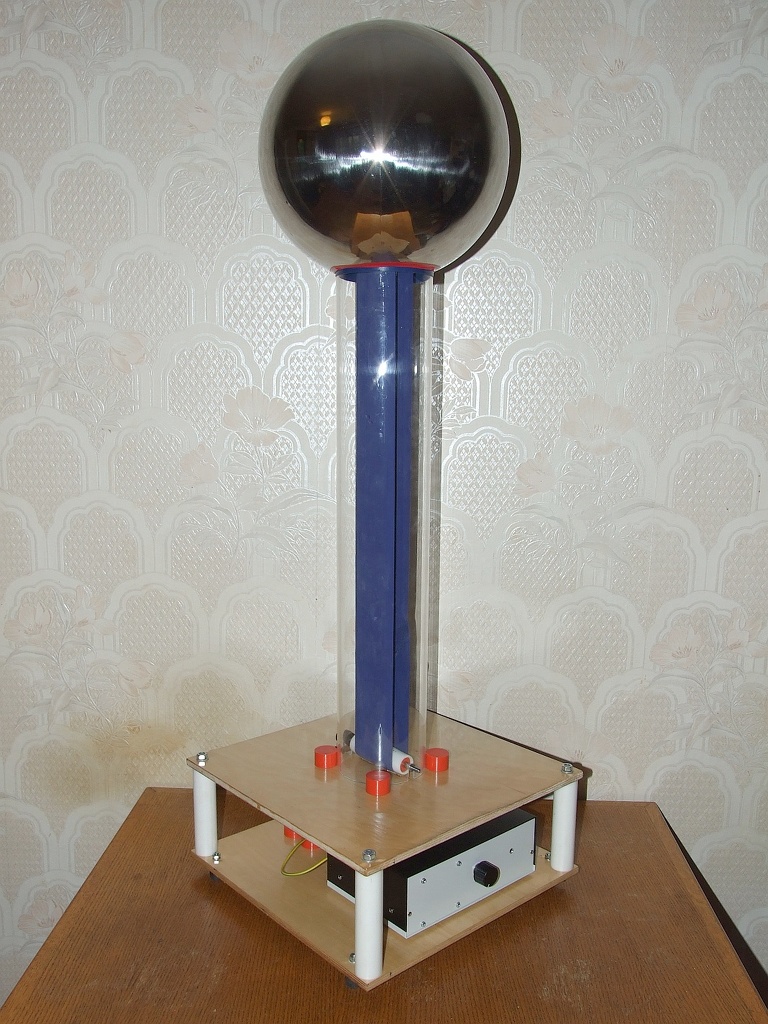

(#) Collector hozzászólása Máj 2, 2014 / 1

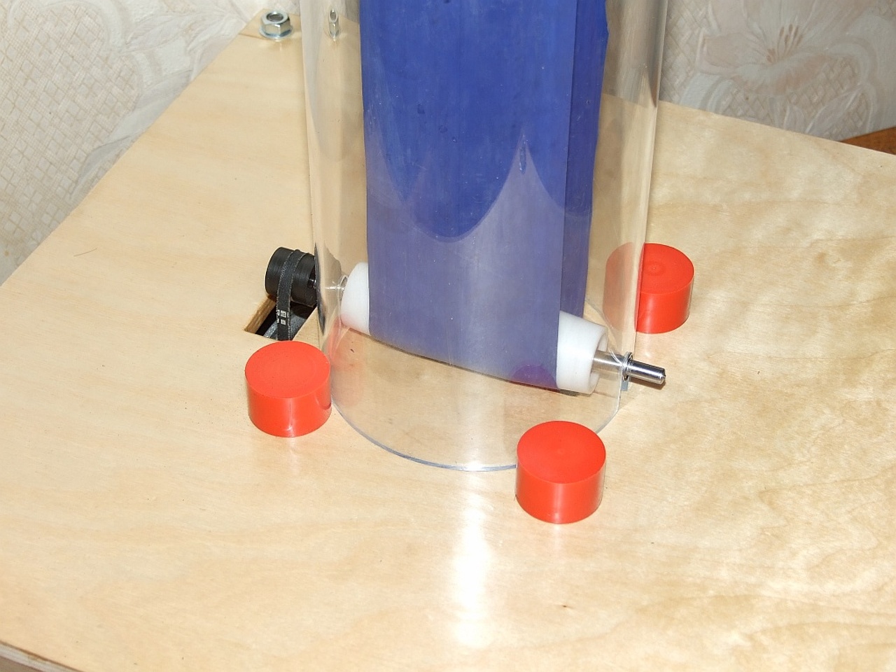

Van de Graaff generátor (vagy magyarul szalaggenerátor). 2 hónap alatt készült el, PWM motorvezérléssel. A cél a klasszikus fizikai bemutatózás (felálló haj, szikrák, meg mindenfajta elektrosztatikus jelenség). 300mm-es gömbbel nagyjából 300kV-ot tud, 10uA töltőárammal maximum fordulaton. Fájdalmas felé nyúlkálni
Videó
Több kép itt a topikban: Bővebben: Link

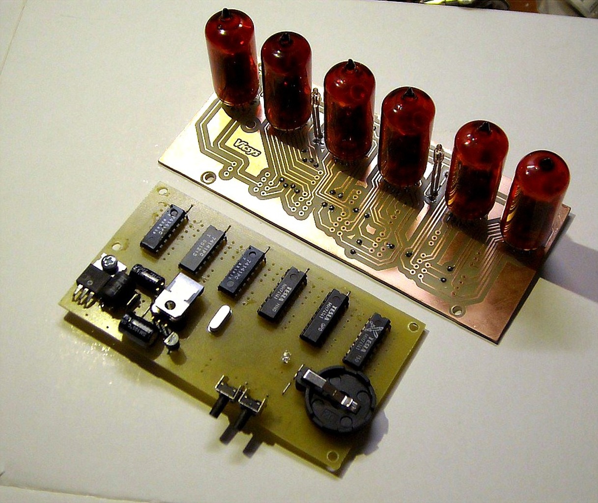

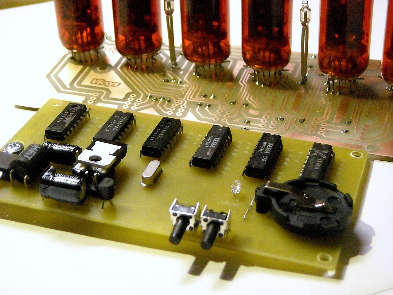

Ugye még nem unjátok...?
Azért ez a furcsa szerelés, mert nagyon lapos dobozba fog kerülni. A panelokat így lehetett összeforgatni, hogy beleférjek a megadott méretekbe. Már csak 100000 csatlakozót kell beforrasztanom és kész is!

Szép munka! Szép kivitelezés!
Lesz róla bővebb információ?

(#) vicsys válasza Szammer hozzászólására (») Máj 2, 2014 /
Bizony, fejlesztem az új órámat, ez meg kérésre készül.

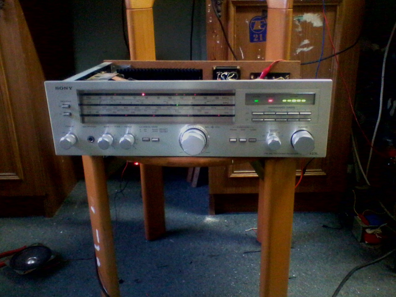

(#) lajos1969 hozzászólása Máj 2, 2014 /
Hát még ez belefér a ki mit építettbe talán!

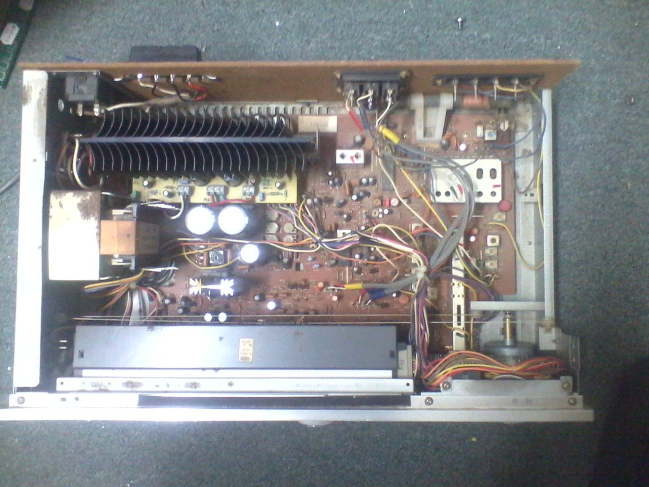

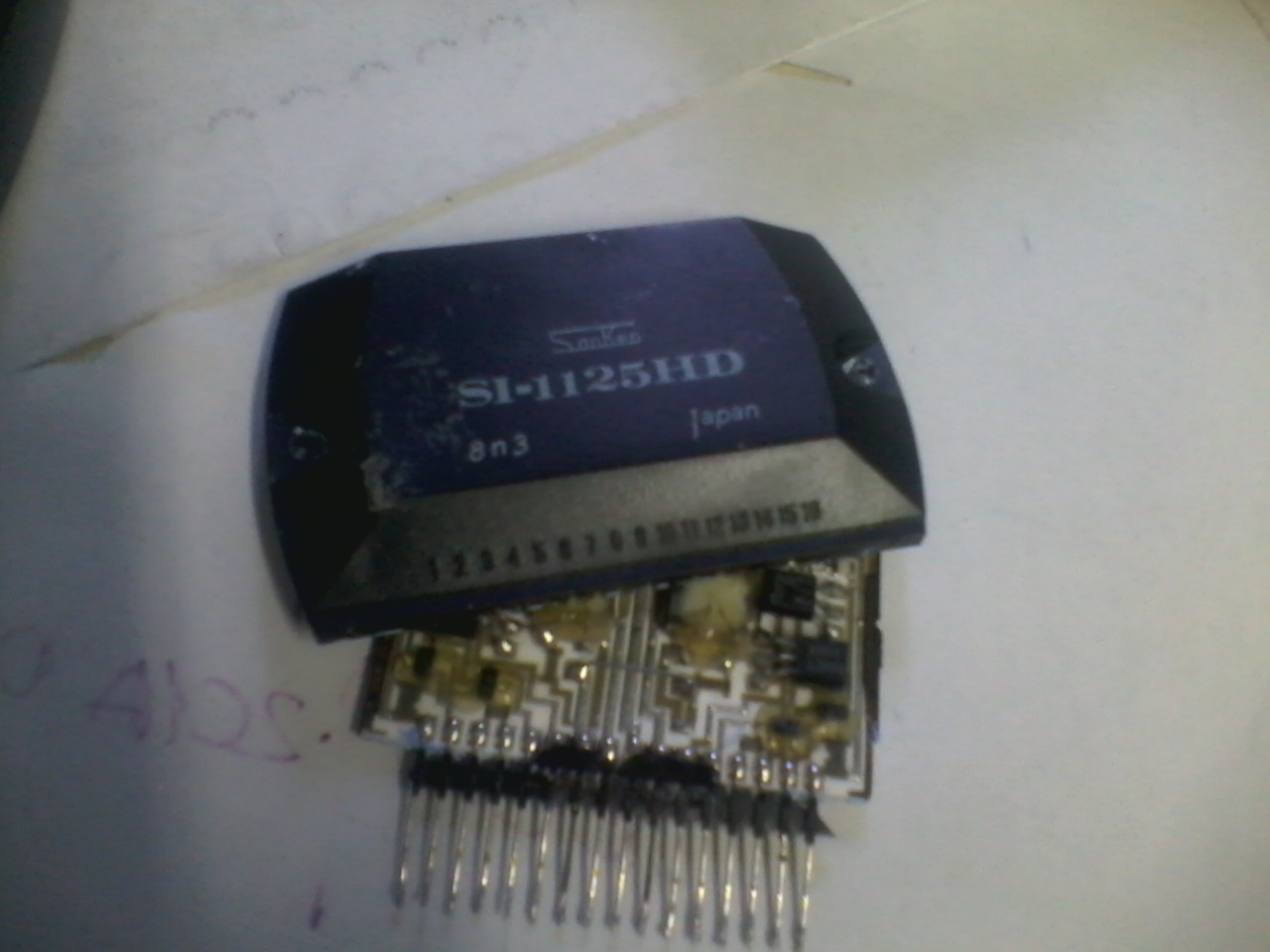

Kaptam egy ilyen SONY rádióerősítőt, bontásra a végfok volt benne rossz de nem volt szívem szétbontani. Ilyen ic-t már nem lehet szerezni ezért egy tda7293 as párral pótoltam tökéletesen üzemel vele!

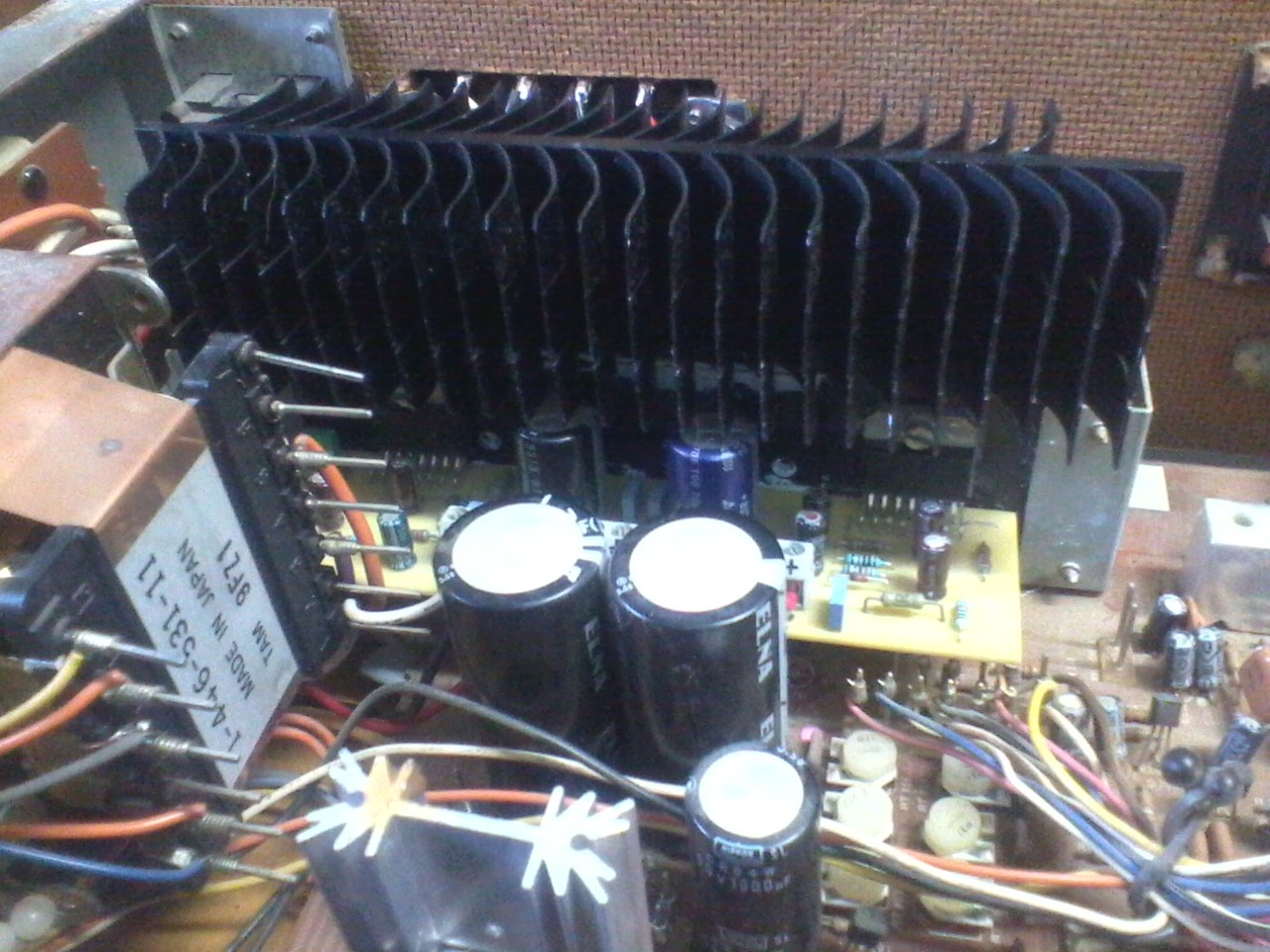

Tennél fel még képet a belsejéről? Az előerősítő + hangszínszabályzó érdekelne. A gombok, és a potik elhelyezkedése emlékeztet a valahai kis Orion toronyra. A végerősítő IC egyezése, pedig több, mint kísérteties.
(#) lajos1969 válasza elektrorudi hozzászólására (») Máj 2, 2014 /
Ez megfelel?
(#) vicsys válasza lajos1969 hozzászólására (») Máj 2, 2014 / 1
Amúgy szép munka, gratula!
(#) lajos1969 válasza vicsys hozzászólására (») Máj 2, 2014 /
De az a 40 dollár még másra is jó lesz! Néztem én is, de így egy kicsivel izmosabb is lett!

(#) color válasza lajos1969 hozzászólására (») Máj 3, 2014 /
Azt szeretném kérdezni hogy kötötted be a végfokot?
A hangszín szabályozás működik e?
Köszönöm
(#) lajos1969 válasza color hozzászólására (») Máj 3, 2014 /
Igen működik! A táp az a két pufferkondira +,-, test. A bemenetet pedig az eredeti erősítő bemenetére a két bemeneti kondit kivéve a hangszínszabályzó kimenetére. A kimenetet meg a fülhallgató jackra, ahová az eredeti kimenet is csatlakozott/ L,R/

(#) elektrorudi válasza lajos1969 hozzászólására (») Máj 3, 2014 /
Köszi, valóban nem azonos. A gombok száma sem egyezik meg. Bővebben: Link. A hangszín és a hangerő gomb között az egyiknél csak egy gomb van a másiknál kettő. ... és a távolságuk is más.
Értem akkor ez egyszerűbb volt mint az enyém az egy STR_313L ahol belekomplikálták a ic elejét a differenciál erősítőt.
A Tiéd úgy látom a képről egy másik típus.
Végül nekem is sikerült - talán - jól bekötnöm és így már szabályoz nekem is.
Bár nem vagyok biztos hogy impedanciailag jól illeszkedik mintha kevesebbet szabályozna.

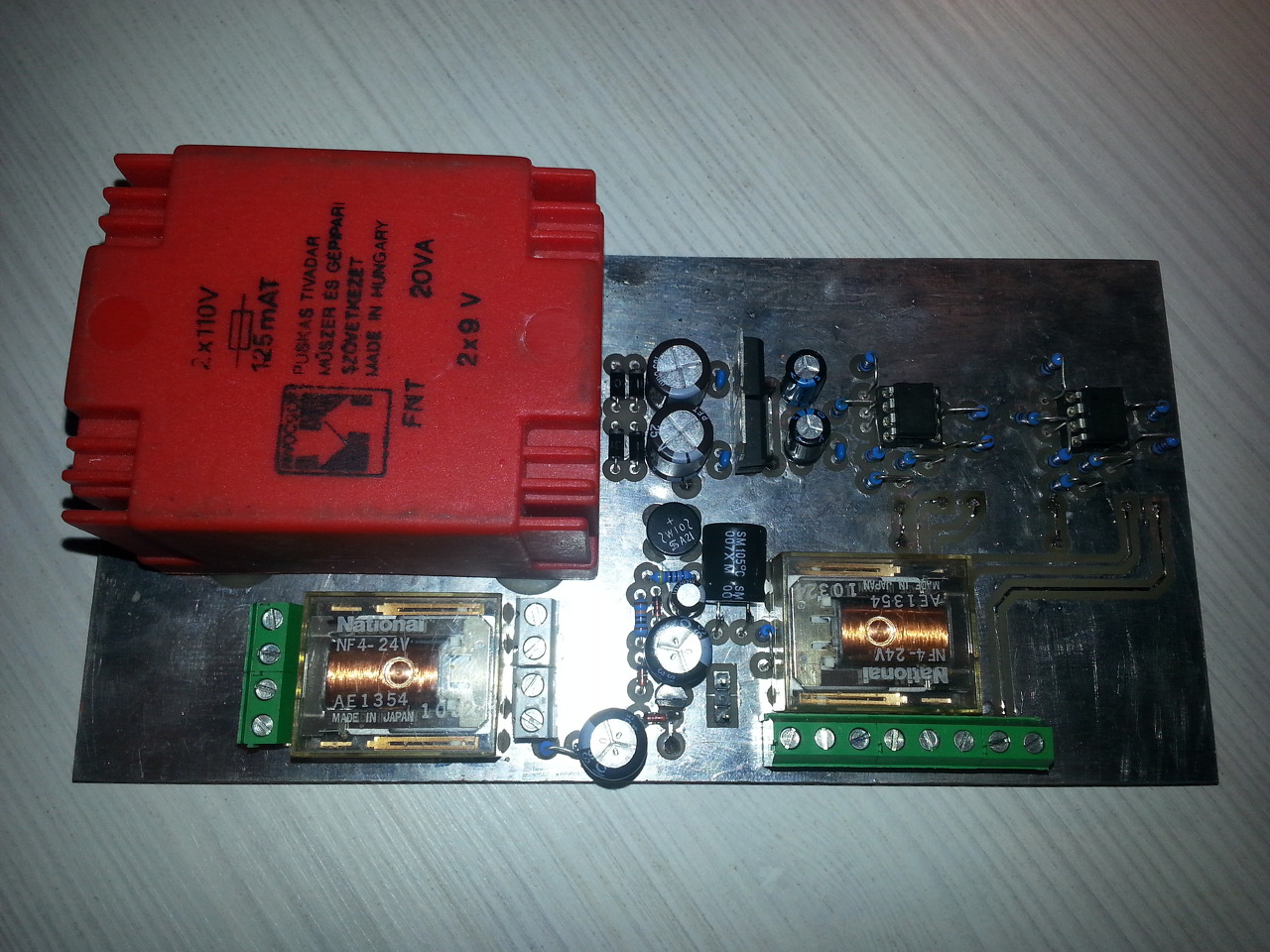

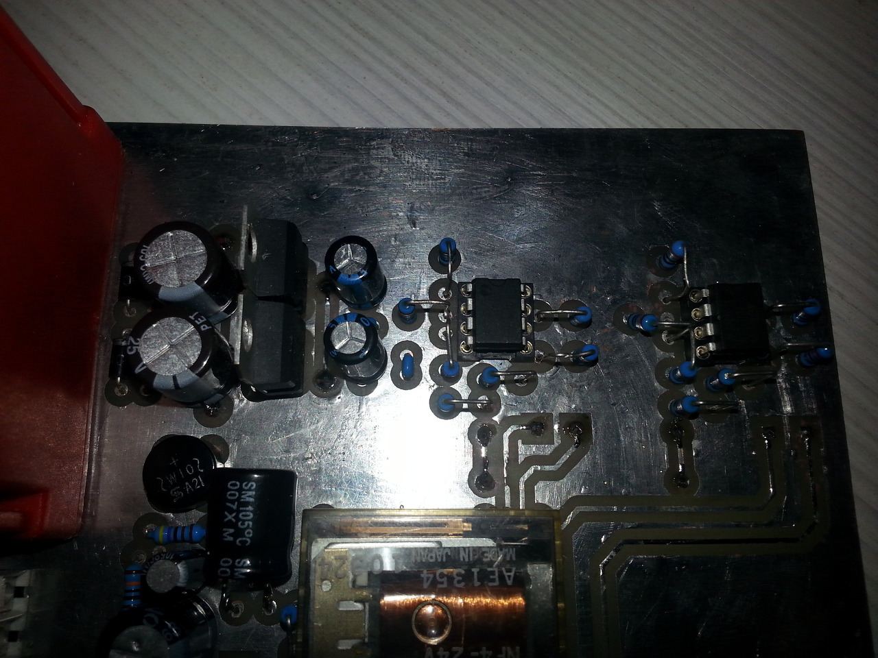

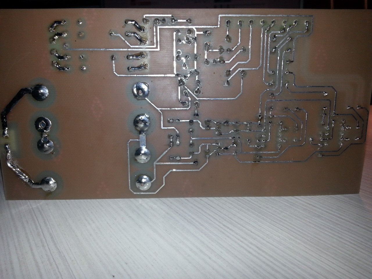

Végre sikerült elkészíteni a hétvégén egy koppanásgátlót és egy 2 sávos fázisfordítót.
Illetve van rajta egy bemenetválasztó rész is.Ebből már készült egy tesztpéldány de voltak hibái ezeket kijavítva véglegesítettem .Mehet is az 4*50W-os STK-s végfokba

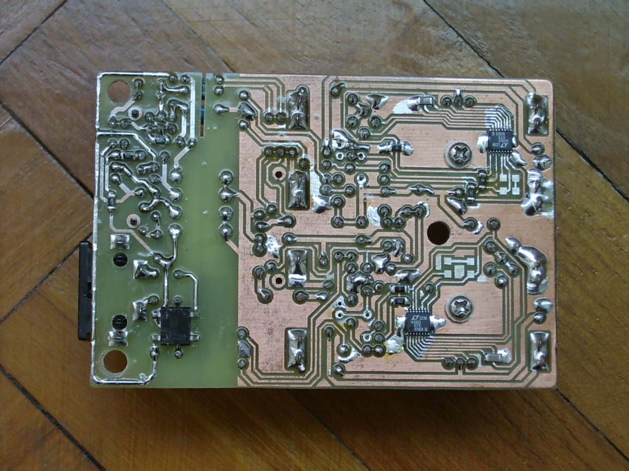

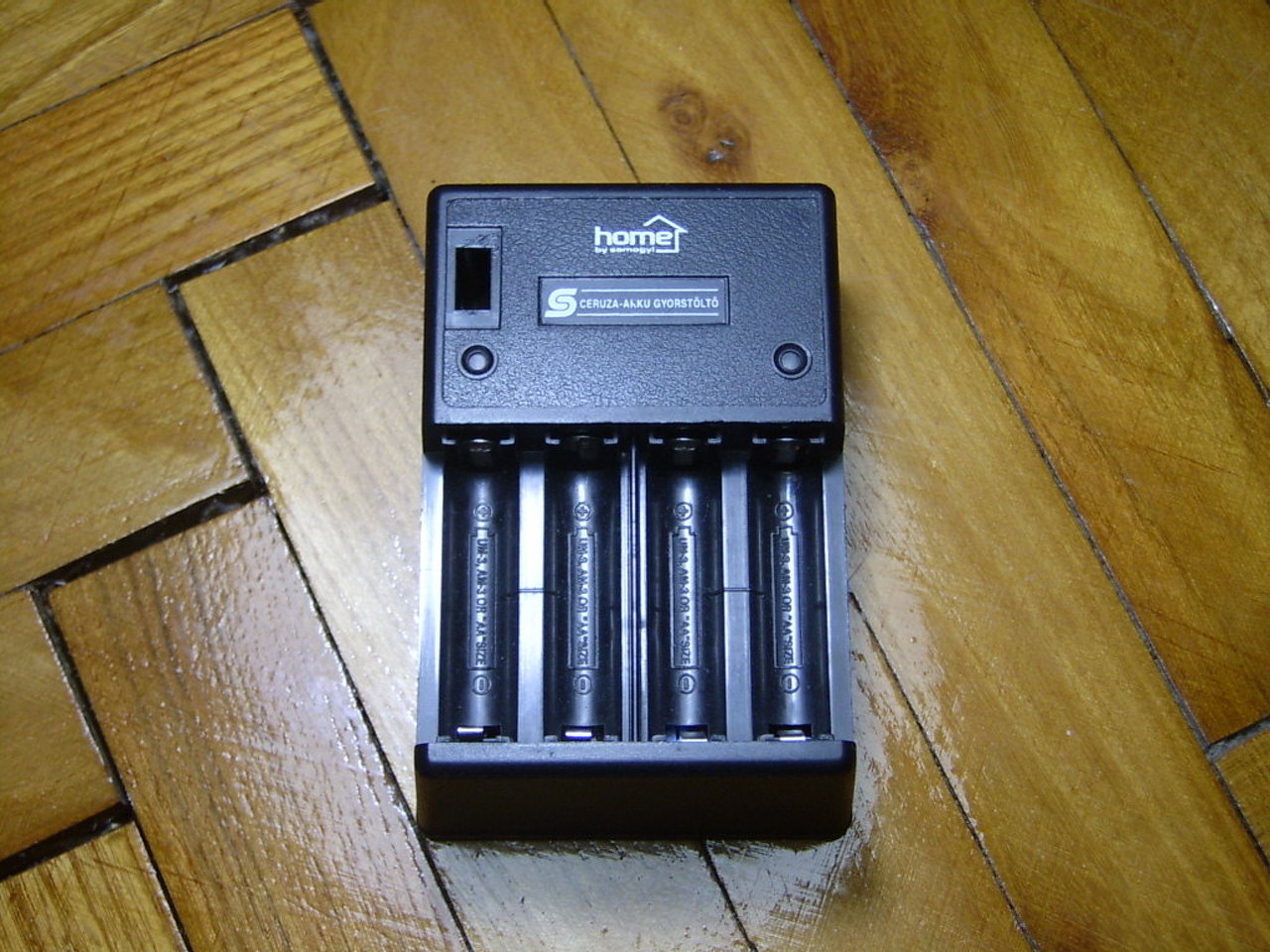

(#) Vacok hozzászólása Máj 3, 2014 / 3

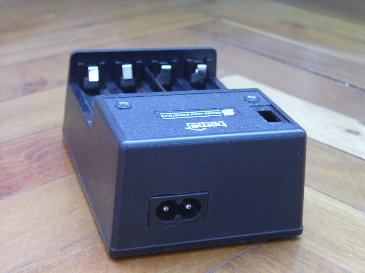

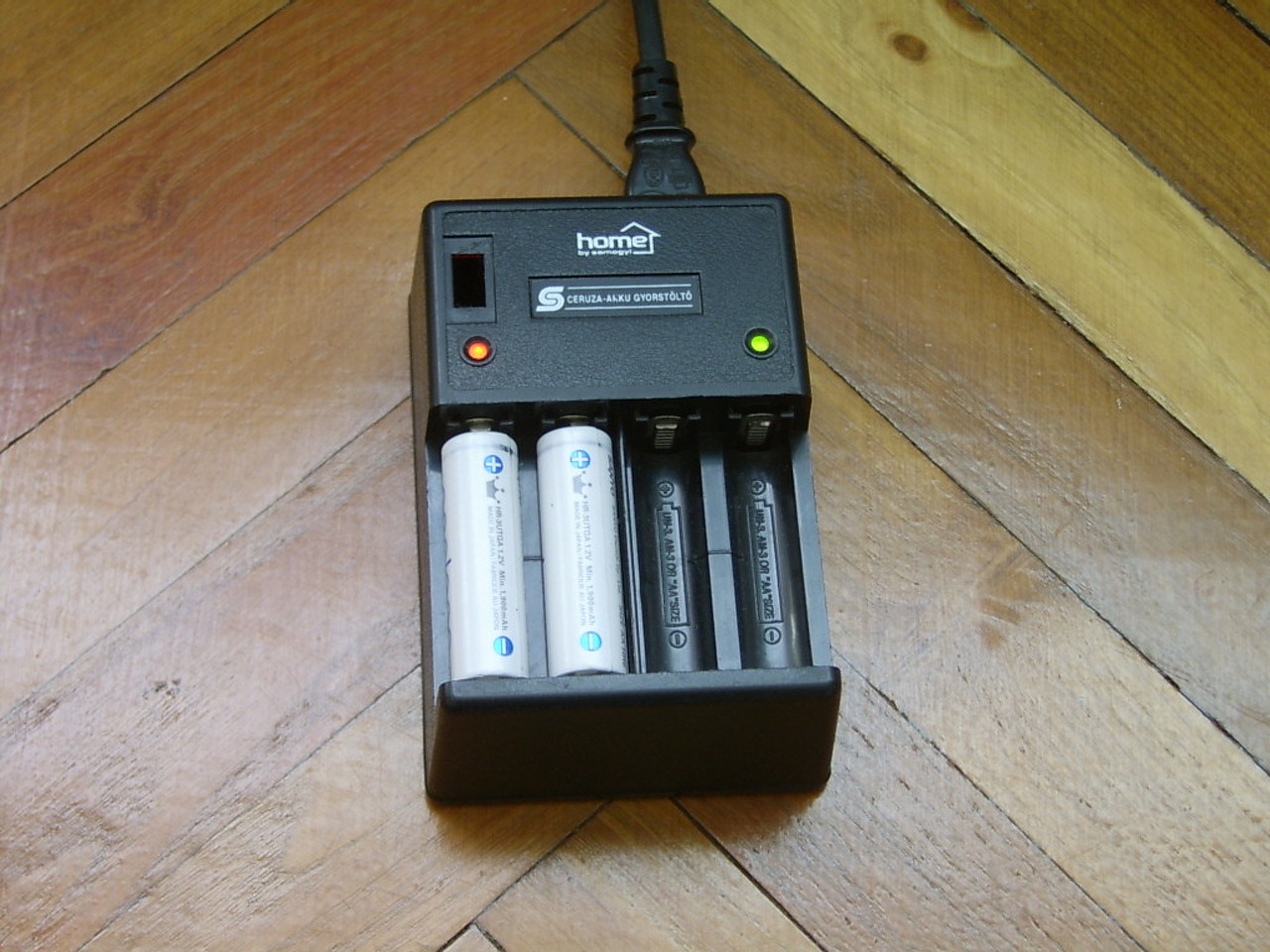

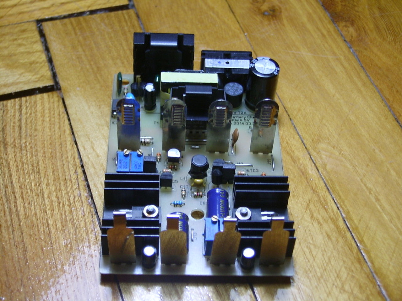

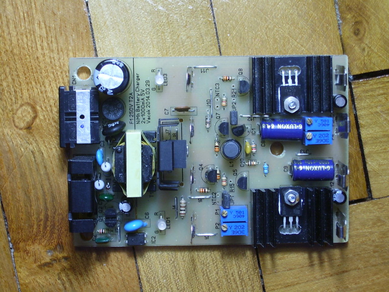

Elég régóta készül egy ceruzaakku töltő, végre sikerült befejezni. Került bele egy 5V 3A táp és a Linear Technology által forgalmazott LTC4060 felelős a 2x2 NiHM akkumulátor töltéséért. A töltőáram 1-1A, így a táp által szolgáltatott teljesítmény bőven elég a töltésre és az áramkörök táplálására.
Komoly kihívást jelentett, hogy mindez beleférjen ebbe a kis dobozba, ezért kénytelen voltam felületszerelt alkatrészeket is használni, (az IC-k amúgy is csak ilyen kivitelben kaphatók) gyakorlatilag ebben a munkámban először.
