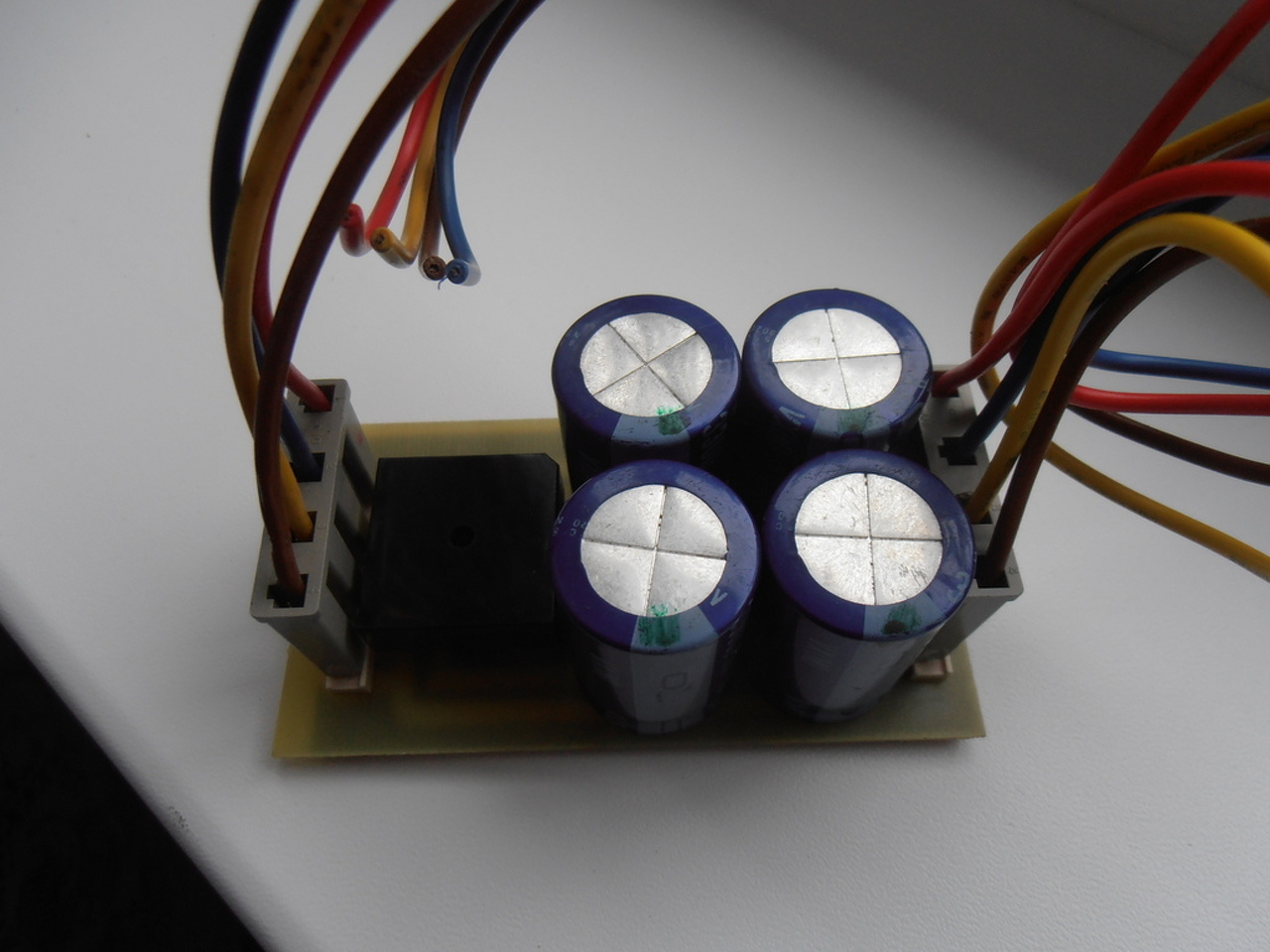

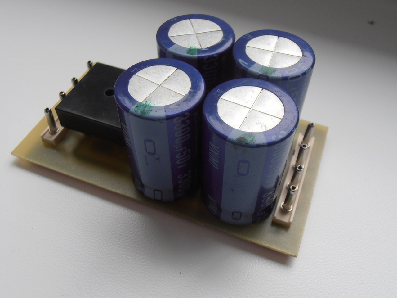

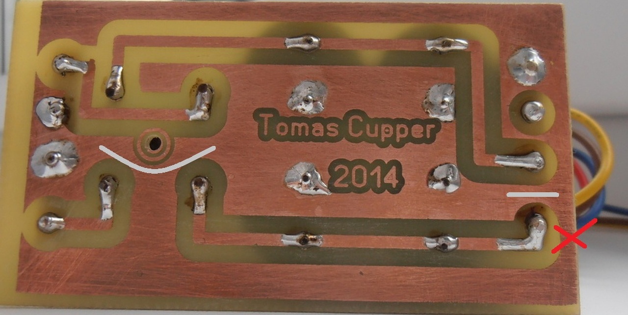

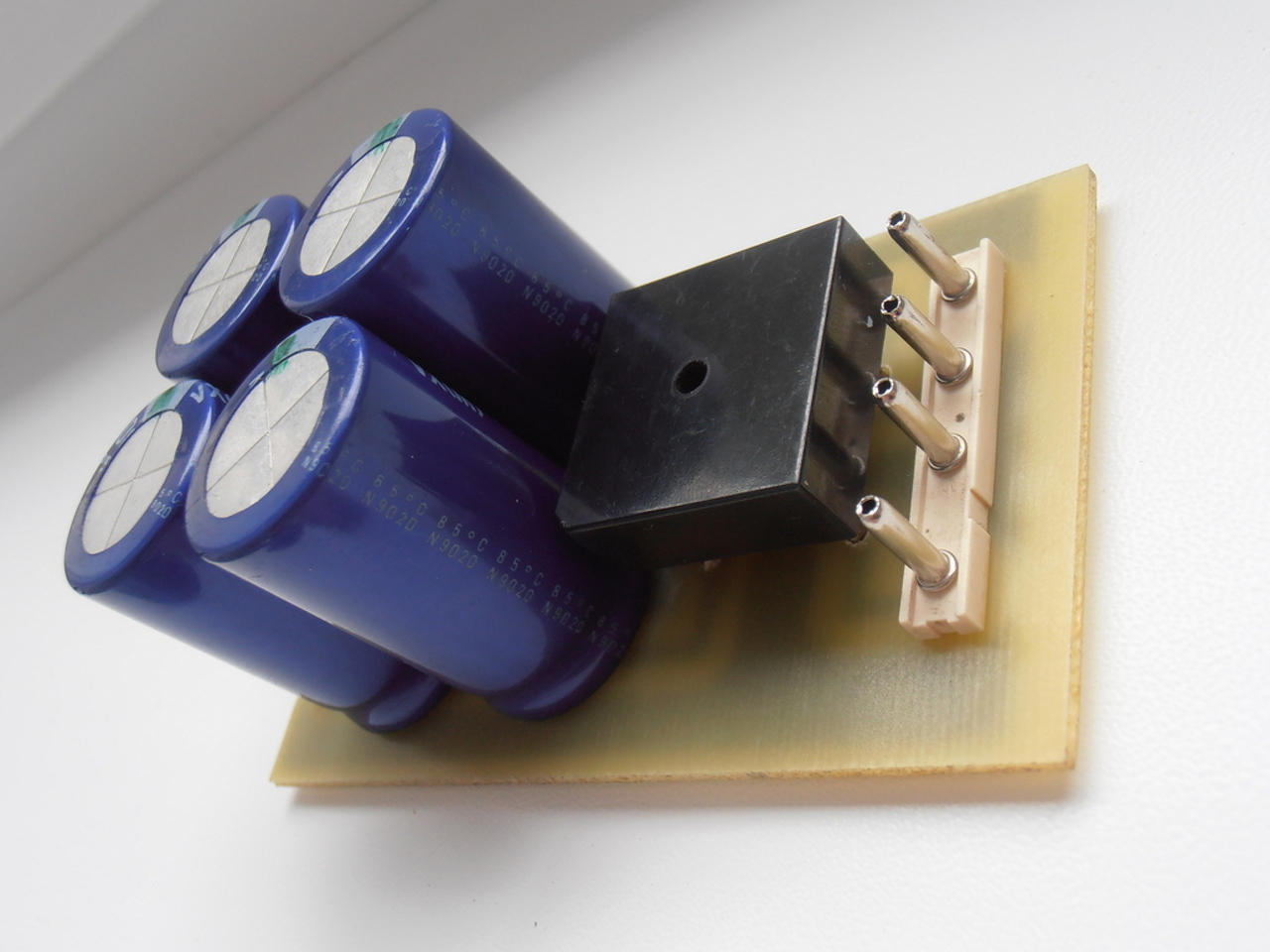

Elkészultem egy szimmetrikus tápegységgel.
(#) enree válasza cupika97 hozzászólására (») Máj 30, 2014 /
Legközelebb hagyd ki a teliföldet és csináld vastagabbra a vezetősávokat.
(#) reloop válasza cupika97 hozzászólására (») Máj 30, 2014 / 2
Csinos darab! A tökéletes határát súrolja. Szürkével ónozást, pirossal fóliavágást jelöltem.
(#) cupika97 válasza enree hozzászólására (») Máj 30, 2014 /
enree: Okés.
reloop: A híd alatt azért akartam lyukat, mert van hutobordám a hídra, és ott lehetne rácsavarozni, csak elszámoltam, és nemfér el. Kossz a tippeket. Fóliavágás mit jelent?
(#) reloop válasza cupika97 hozzászólására (») Máj 30, 2014 / 1
Simán lekaparod a fóliát 1mm szélességben. A dióda és a puffer között a jelentős töltőáramtól feszültség esik a vezetősávon. A szűrt feszültség a kondenzátor lábain jelenik meg, kár az elmenő testre rávezetni a szűretlent is.
(#) cupika97 válasza reloop hozzászólására (») Máj 30, 2014 /
Megértettem. Kosszonom a választ.

Surolna a tokeletes hatarat , ha lennenek lyukak a nyak rogzitesere vagy csak a drotokon fog logni...

(#) kameleon2 válasza cupika97 hozzászólására (») Máj 30, 2014 / 1
Teljesen jó és működőképes. Pusztán néhány megjegyzés a következőhöz: 1.) Ha két pontot összekötsz - mindig az egyenes a legrövidebb út. Ne szégyellj ferde, 45 fokos vonalakat húzni. A 90 fok szép és sarkos, de sehol nem szül jót. 2.) Ha ekkora alkatrészeket teszel egy panelre és mechanikusan is rögzíted vele - használj nyugodtan bazi nagy forpöttyöket. 3.) A teliföld ha körbeér - esetleg 2 oldalas a panel és az is földelt - a legjobb zavarvédelmek egyike. 4.) Soha ne sajnálj egy panelt biztosítékkal és 100nF-os hidegítéssel teleszórni. 5.) Ha van mód egyéb alkatrészrögzítésre is pl. kondenzátor tartókosár, műanyag kötegelő (ez kábelek rögzítésére is jó) - ne sajnálj tőle néhány lyukat. A végeredmény rendezettebb lesz. 6.) A panel rögzítését is érdemes előre rátervezni néhány furattal, sőt a teliföldet itt akár körmös anyával a fémházra is átviheted. Ezzel együtt kapott egy -t

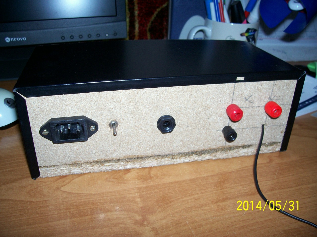

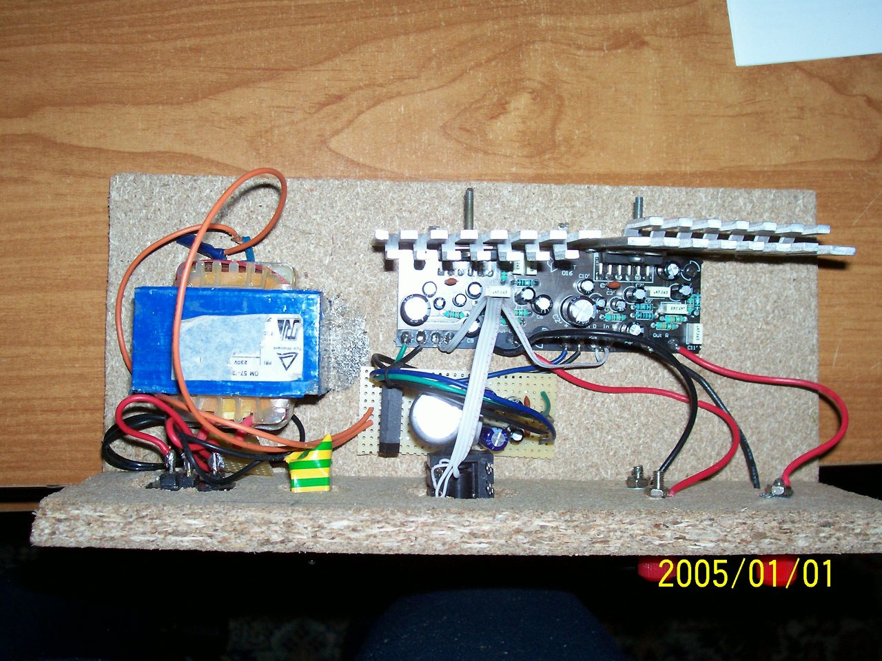

(#) Balaa16 hozzászólása Máj 31, 2014 / 1
Életem első erősítője, mely eljutott a dobozolásig. 2X20W TDA 2005-tel. Ez csak egy végerősítő, keverő után lehet kötni, még hiányzik az egyik banánaljzat.

(#) cupika97 válasza Balaa16 hozzászólására (») Máj 31, 2014 /
Belulrol is megnéznénk.
(#) Balaa16 válasza cupika97 hozzászólására (») Máj 31, 2014 / 1
Persze, a lényeg kimaradt
Elég annyi hutés rá?
Nem. Ezt még csak a kipróbálásra tettem rá, 10 perc után már nem lehet kézzel megfogni.

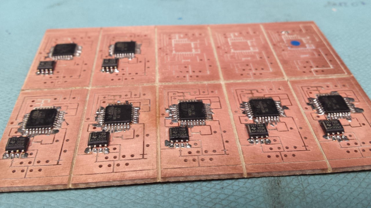

Lakás fűtésvezérléséhez épülnek a hőmérséklet távadók. Ha elkészülnek (a többi alkatrész egyelőre rendelés alatt), akkor a ds1820 szenzorokat kérdezgeti az adott hőmérsékletről 1wire buszon keresztül, majd küldi tovább az adatot rs485-ön a tervezés alatt álló master felé. A nyák CNC-vel készült. TQFP-t most forrasztottam először, szerintem lehetett volna rosszabb is

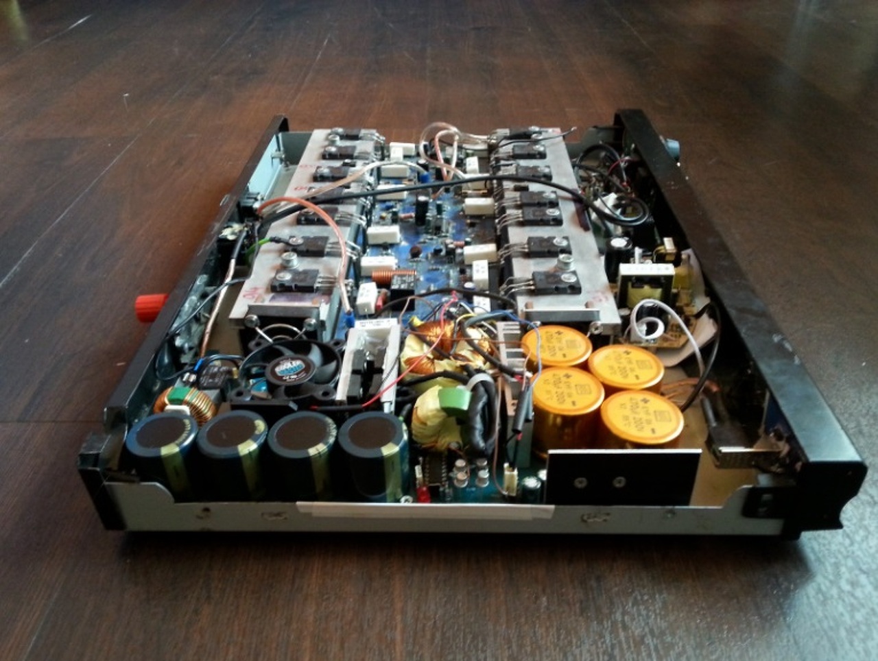

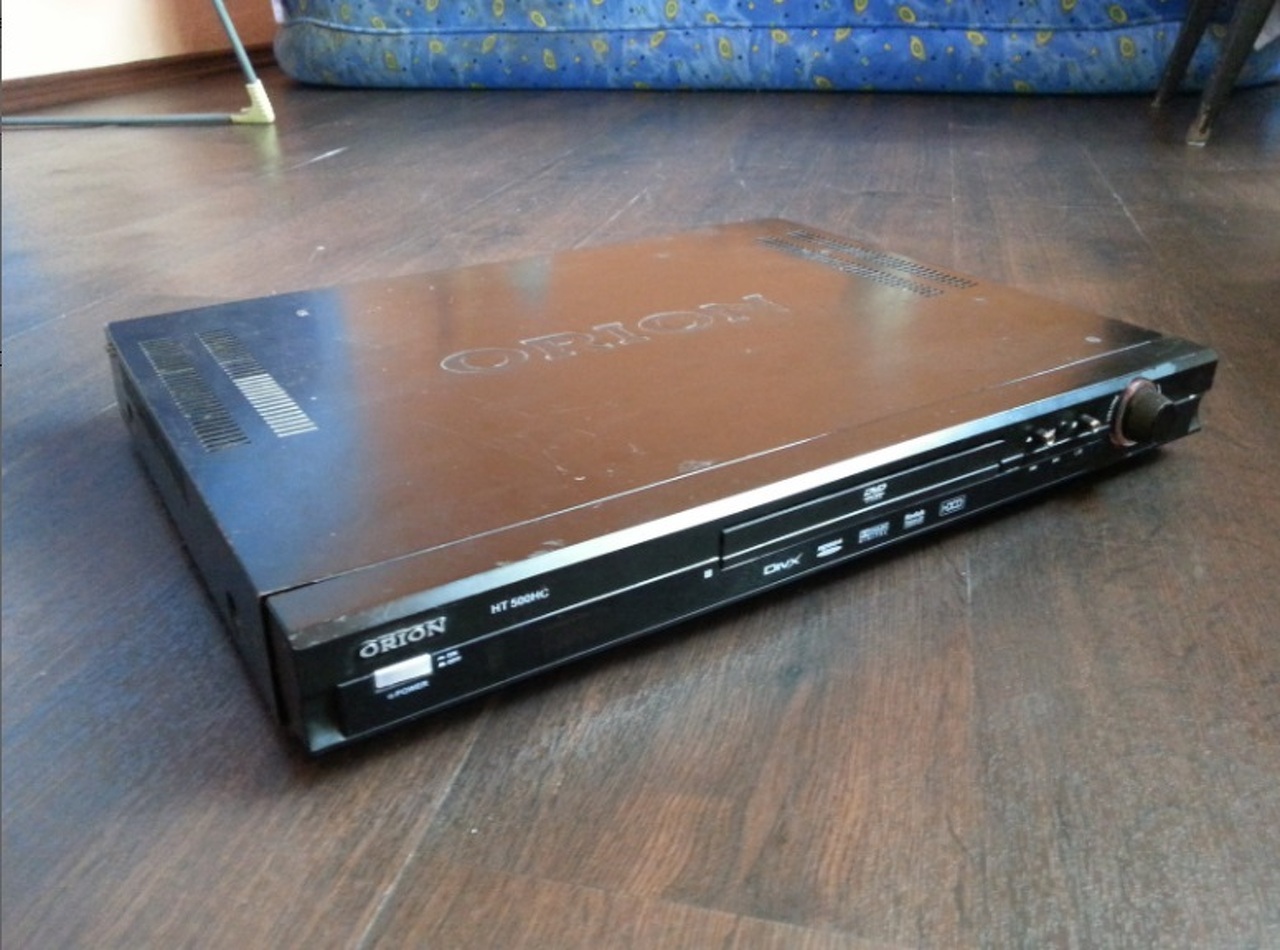

Nagyjából elkészültem az erősítőmmel. Az alap gondolat egy DVD lejátszó doboza ami 1U magas. Benne egy GPA 800 kilapítva, hogy elférjen ezért átalakítva. Hozzá egy általam kivitelezett kb 1,5kW körüli teljes hidas, reznonáns kapcsolóüzemű tápegység. Teljesen jól működik, már csak a kivezérlésjelzőt kéne bekalibrálni (de utálom!) és az előerősítőt. Annyi változtatás lett az eredeti terv és a valóság között, hogy két kis segédtápegység lenne a relébehúzó, a másik a meghajtó. Nos ez helyett egy darabbal oldottam meg mert a két kicsi ami elfért volna az túl gyenge és alcsony feszültségű mobiltöltők lettek volna.
Kimenet 2x100Vdc, +18Vdc, +12Vdc.
Kicsi, könnyű, bika erős. Semmi extra.
Külön köszönet köbzolinak a ROE kondikért!

De nem hagy nyugodni az alapmotivációd. Biztosan célszerű sok 100W teljesítményt így bezsúfolni? Tapasztalatom szerint, az ilyen készülékek gyakran meghibásodnak, és a javításuk is problémás. A zömítés szinte mindig együtt jár bizonyos kompromisszumokkal. Egy erősítőnél, a helyigény a legritkább esetben jelent valódi problémát, általában inkább csak túlzásba viszik az építők a zanzásítást. Pl. szubládát se próbál senki kicsire vagy laposra készíteni.

Ez igaz egy bizonyos határig lehetséges a zsúfítás. Én úgy vagyok vele, hogy amint fejlődik a technika úgy valamely szinten meg is oldódik a probéma. Egy 30 méteres víztoronnyal is el lehet érni 3 bar-t, meg egy korszerű házi vìzművel is. Az utóbbi igen kér egy kis karbantartást és technikai hozzáértést valamint alkatrész minőséget, de lehet még mindig kézzel foghatóbb, mint egy tornyot (rengeteg anyag) fenntartani. Jó, tudom ez buta példa volt, de ugyan ez megfigyelhető az autóiparban, építőiparban és főleg az IT területén.
