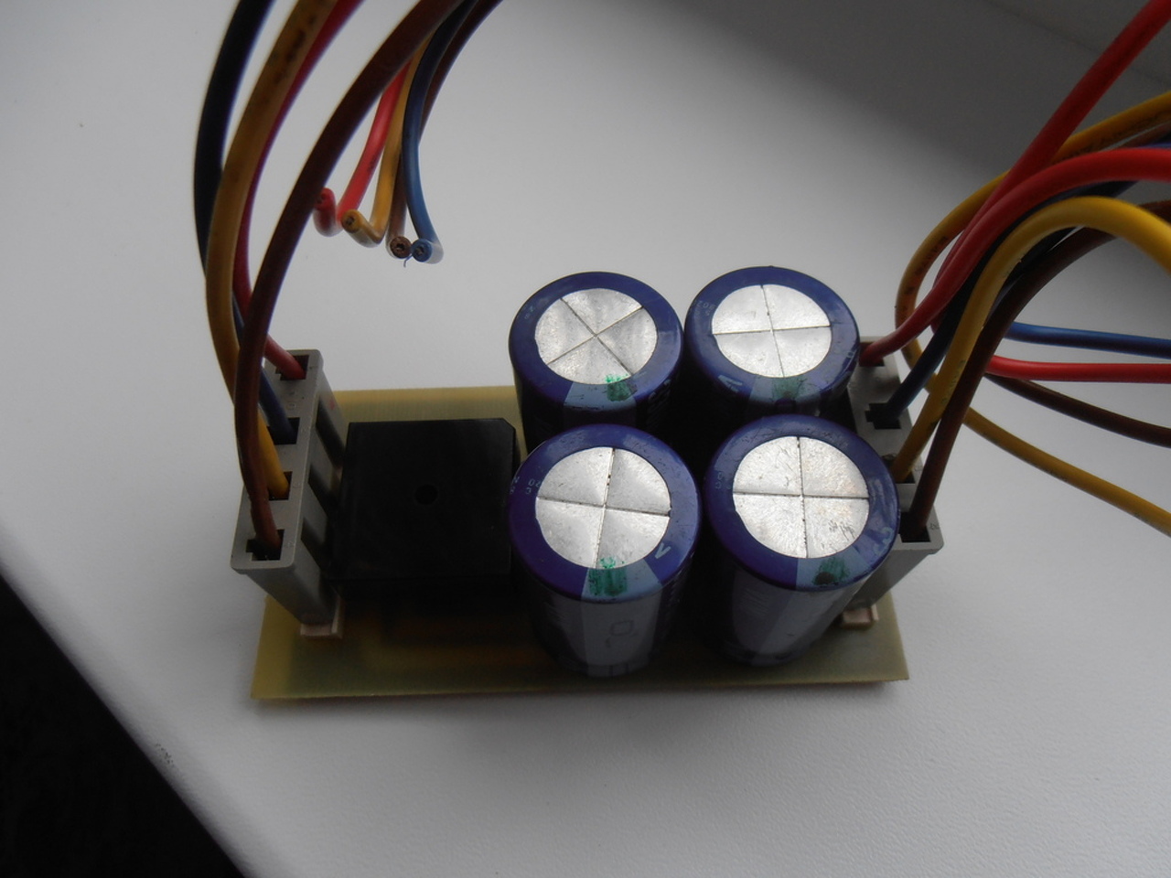

Elkészultem egy szimmetrikus tápegységgel.
(#) enree válasza cupika97 hozzászólására (») Máj 30, 2014 /
Legközelebb hagyd ki a teliföldet és csináld vastagabbra a vezetősávokat.
(#) reloop válasza cupika97 hozzászólására (») Máj 30, 2014 / 2
Csinos darab! A tökéletes határát súrolja. Szürkével ónozást, pirossal fóliavágást jelöltem.
(#) cupika97 válasza enree hozzászólására (») Máj 30, 2014 /
enree: Okés.
reloop: A híd alatt azért akartam lyukat, mert van hutobordám a hídra, és ott lehetne rácsavarozni, csak elszámoltam, és nemfér el. Kossz a tippeket. Fóliavágás mit jelent?
(#) reloop válasza cupika97 hozzászólására (») Máj 30, 2014 / 1
Simán lekaparod a fóliát 1mm szélességben. A dióda és a puffer között a jelentős töltőáramtól feszültség esik a vezetősávon. A szűrt feszültség a kondenzátor lábain jelenik meg, kár az elmenő testre rávezetni a szűretlent is.
(#) cupika97 válasza reloop hozzászólására (») Máj 30, 2014 /
Megértettem. Kosszonom a választ.
(#) TAKLACO válasza reloop hozzászólására (») Máj 30, 2014 / 1
Surolna a tokeletes hatarat , ha lennenek lyukak a nyak rogzitesere vagy csak a drotokon fog logni...
Link javítva.
Használd a link gombot!
-moderátor-
A hozzászólás módosítva: Máj 30, 2014
(#) cupika97 válasza TAKLACO hozzászólására (») Máj 30, 2014 /
Lesz az is.
(#) kameleon2 válasza cupika97 hozzászólására (») Máj 30, 2014 / 1
Teljesen jó és működőképes. Pusztán néhány megjegyzés a következőhöz: 1.) Ha két pontot összekötsz - mindig az egyenes a legrövidebb út. Ne szégyellj ferde, 45 fokos vonalakat húzni. A 90 fok szép és sarkos, de sehol nem szül jót. 2.) Ha ekkora alkatrészeket teszel egy panelre és mechanikusan is rögzíted vele - használj nyugodtan bazi nagy forpöttyöket. 3.) A teliföld ha körbeér - esetleg 2 oldalas a panel és az is földelt - a legjobb zavarvédelmek egyike. 4.) Soha ne sajnálj egy panelt biztosítékkal és 100nF-os hidegítéssel teleszórni. 5.) Ha van mód egyéb alkatrészrögzítésre is pl. kondenzátor tartókosár, műanyag kötegelő (ez kábelek rögzítésére is jó) - ne sajnálj tőle néhány lyukat. A végeredmény rendezettebb lesz. 6.) A panel rögzítését is érdemes előre rátervezni néhány furattal, sőt a teliföldet itt akár körmös anyával a fémházra is átviheted. Ezzel együtt kapott egy -t
(#) cupika97 válasza kameleon2 hozzászólására (») Máj 30, 2014 /
Megfogadom a tanácsaidat. Koszonom hogy leírtad. Legkozelebb meglátod így teszek.
Kíváncsian várom majd az eredményt . Ha így teszel megkapod arra is a pontom Így tovább!

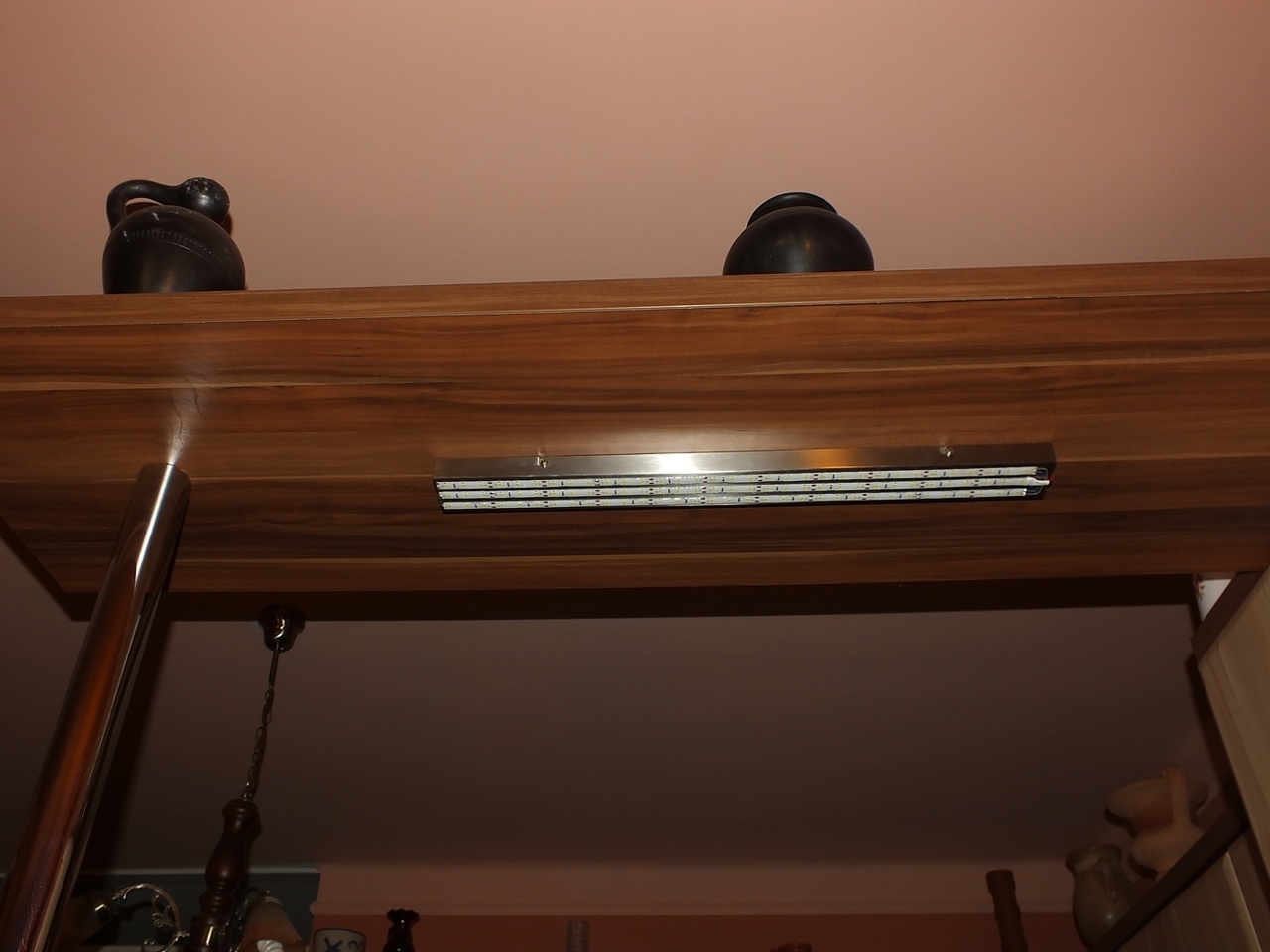

Vasárnap délutáni elfoglaltságom eredménye.
Egy 3 lámpatestes GU10-es spotlámpa átalakítása 5630-as Pure White led szalagossá.
Összesen 165 cm szalag lett felhasználva.A fém lámpatest még kapóra is jött a hűtés miatt.
Táp gyanánt egy 12V/1.5A-es kapcsoló üzemű dugasztáp szolgál.Nekem kissé hideg a fénye,de "jóú lösz az vidéjkre" anyáméknak . Neki bejön ez a színhőmérséklet.
