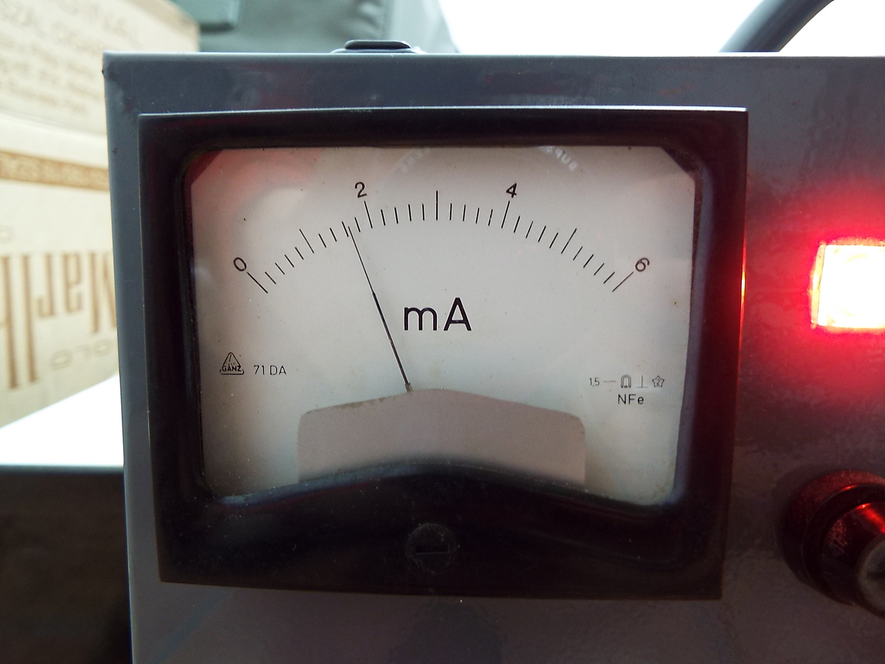

(#) kérdező hozzászólása Máj 29, 2014 /
Nem nagy dolog, de ötletnek jó. Egy kis izzó kiégett, kicseréltem piros LED-re.

(#) Gafly válasza kérdező hozzászólására (») Máj 29, 2014 /
Ügyes
Azért én húztam volna egy szigetelő csövet az ellenállásra, bár ha a LED lába hozzáér a testhez, még nagy baj nem történik, csak nem fog világítani.
Illetve ha váltóramról megy, akkor egy dióda is kellene bele.
(#) kérdező válasza Sanyi220v hozzászólására (») Máj 29, 2014 /
Ez nem az inverter.
Ez egy akkumulátortöltő, nemrég kaptam hibásan. Az egyenirányító szakadt volt, és kiégett az izzó. Rendbe hoztam, szépen működik.
Egyébként műanyagbúrában van a dolog, nem érhet semmihez.
A hozzászólás módosítva: Máj 29, 2014
