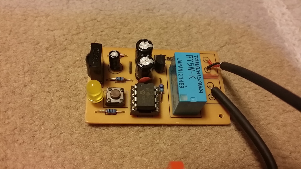

Építettem egy programozható infra ki-be kapcsolót a médiacenterkén működő raspberry pi készülékemhez. Egy PIC12f675 a lelke. A upc távirányító egyik nem használatos gombját raktam rá. Hibátlanul működik.
(#) sany válasza kocsgab002 hozzászólására (») Jún 9, 2014 /
Nagyon ötletes.
(#) Izeg. válasza kocsgab002 hozzászólására (») Jún 9, 2014 /
Ez most a tápot kapcsolgatja(gondolom)? Egyébként jóféle
(#) kocsgab002 válasza Izeg. hozzászólására (») Jún 9, 2014 /
Igen azt. Köszönöm.

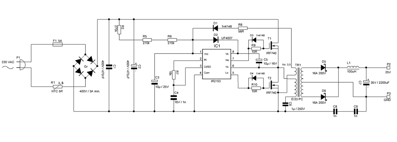

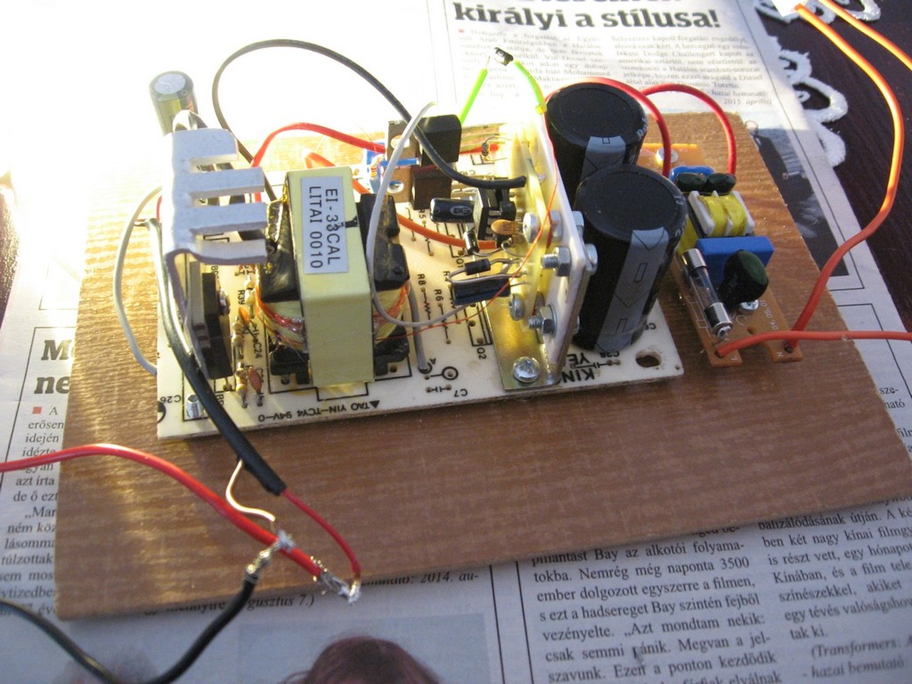

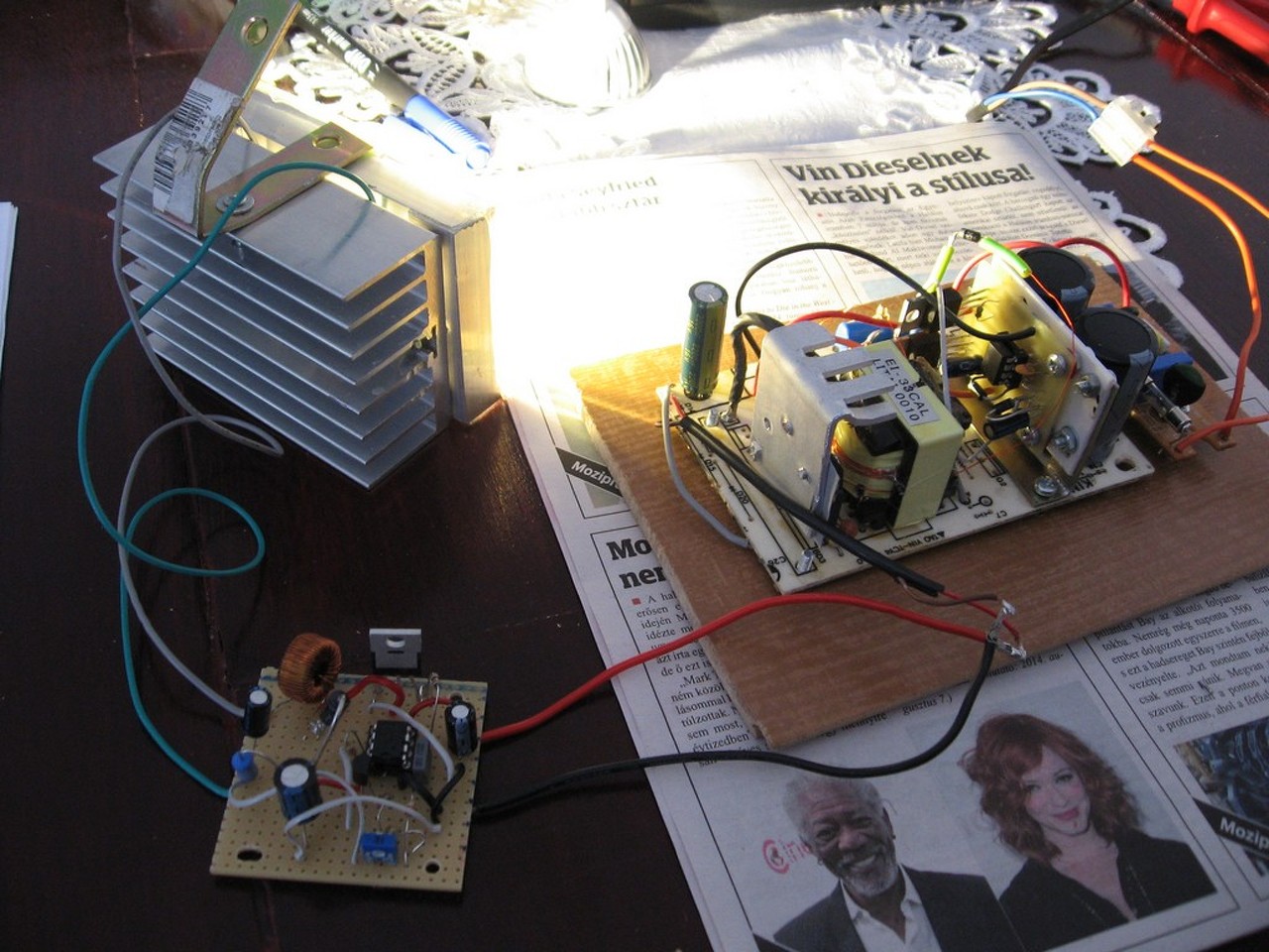

Sziasztok. Ezt a IR2153 fetes félhidas kapcsolást SP barátom kísérletezte ki. A nagy előnye hogy táp készenléti áramfelvétele alacsony nem fűtöget el annyit mintha az ir előtt csak egy 33 kohomos ellenállás lenne. A trafó egy sima bontott pc supply trafó.

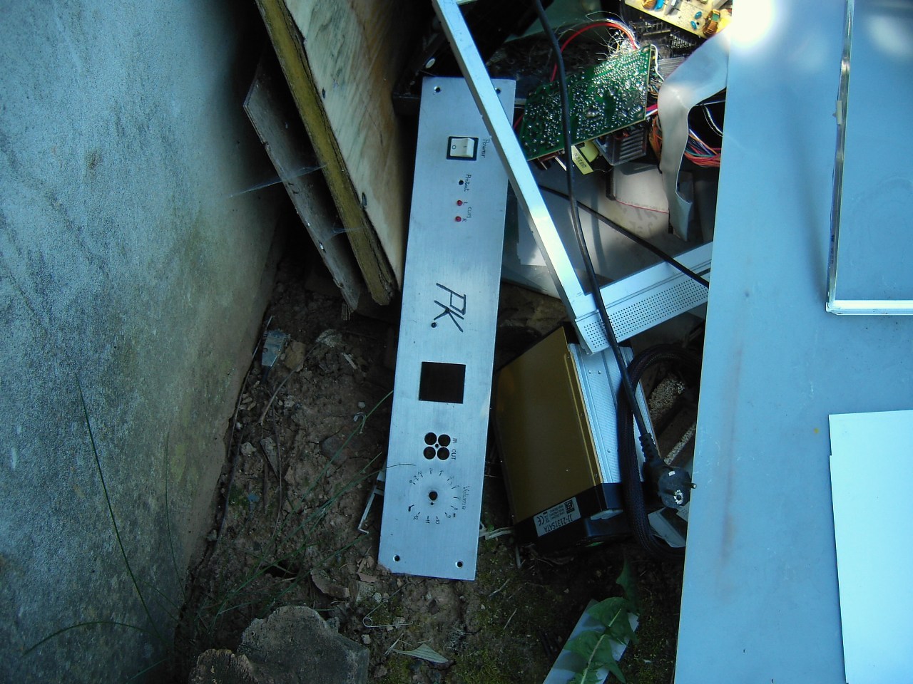

A lomis kupacom felé járkáltam amikor megláttam valamit. Tudom, hogy ez a ki mit épített topik, de mennyire szomorú már amikor valami, amit egykor hetekig építgettem, csiszolgattam (szó szerint) végül így végzi.
Azt a kis plexilapot hetekig vadásztam, farigcsáltam (10 ledes piros ledcsíkok voltak mögötte, mint kivezérlésmérő, nagyon jól nézet ki), az alu előlappal is sok munkám volt, mégha ez nem is látszik, ma meg már annyira nem érdekel, hogy le sem mentem róla a plexit, sem a kapcsolót...
(#) nik válasza Buvarruha hozzászólására (») Jún 10, 2014 /
Igen, ismerős az érzés. Valahogy minden egyes kütyüvel egyre jobbat és jobbat csinálok, fejlődök, ügyesedek, jobban néznek ki a munkáim és így már némi megvetéssel nézek a régi cumókra, mert ha most készítettem volna, biztosan szebben nézne ki. Még jó, hogy csak a tárgyakkal vagyok így...

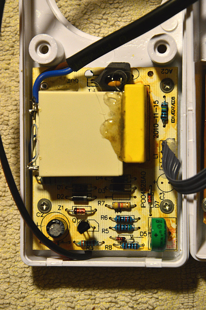

Nos, ez egy KI MIT ÁTÉPÍTETT téma lesz:
Benzinkút ledes árkijelző totemoszlopokat gyártok, és jött egy napelemes verzió. Ez lesz az első, a tél miatt időzíteni akartam minek menjen egész éjjel, ha nem is megy a benzinkút is. Neten utánanézve digitális időzítők 12-15.000Ft ért vannak 12V os verzióval. A boltban Mentavill TS-ED1 típusú 230v-ost vettem 2200Ft-ért és átalakítottam. 230v-soros kondi-soros ellenállás-egyenirányítás, 47V-os zener és puffer kondenzátor. Mérések során 53V-ot mértem. Nagyon egyszerű kis áramkörök vannak benne:
1.akku töltő, R3/R8 (20K/1K) osztóval leosztott soros diódán keresztül tápláló 1,2V-os akkut, mely egyből látja el az lcd és vezérlés tápját. Itt a 20K-t cseréltem 4000Ohm környéki elleneállásra.
2.Teljesítmény fokozat, R4/R5/R6 (200K/5k/10K) ellenállásokkal beállított bázisáram osztással a tranzisztornak.Itt a 200K-t cseréltem a számítások szerint 40K-ohmra.
3. A relé 48V-os volt, le kellett cserélnem 12V-os verzióra, arra figyeljetek, eredetileg 3000Ohmos a relé. és jó nagy ellenállású relét tegyetek bele, mert a tranzisztor kisáramra képes. Egyszóval 2 ellenállás és egy relé cserével spóroltam 13.000Ft-ot. De kis számítások segítségével bármilyen feszültségre átalakítható.
(#) pinyó39 válasza dbase hozzászólására (») Jún 11, 2014 /
Milyen LED-eket használsz hozzá? Dobhatnál egy képet a masináról.
