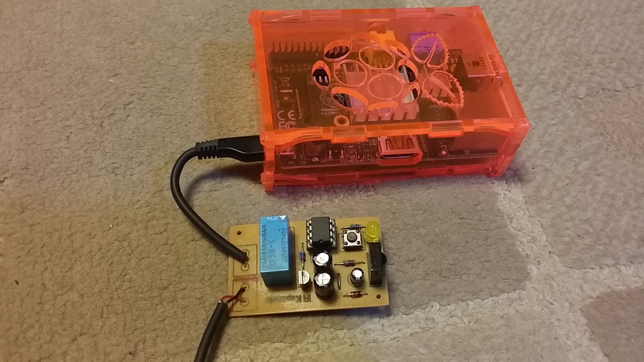

Építettem egy programozható infra ki-be kapcsolót a médiacenterkén működő raspberry pi készülékemhez. Egy PIC12f675 a lelke. A upc távirányító egyik nem használatos gombját raktam rá. Hibátlanul működik.
(#) sany válasza kocsgab002 hozzászólására (») Jún 9, 2014 /
Nagyon ötletes.
(#) Izeg. válasza kocsgab002 hozzászólására (») Jún 9, 2014 /
Ez most a tápot kapcsolgatja(gondolom)? Egyébként jóféle
(#) kocsgab002 válasza Izeg. hozzászólására (») Jún 9, 2014 /
Igen azt. Köszönöm.

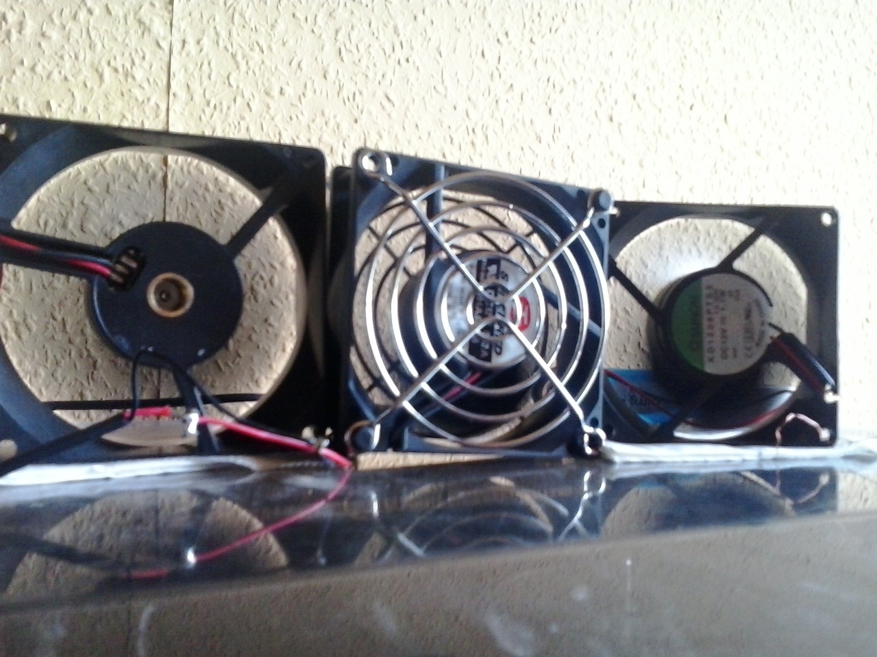

Gondolom senkinek se esik jól ez a nagy meleg, ezért itt egy kis segítség. Keressük meg a házban szabadon fellelhető összes pc-s ventillátort, és 12 voltos dugasztápot. Kössük a tápra a ventit, és kész is a személyi légkondi.
(#) pjg válasza gernerakos hozzászólására (») Jún 9, 2014 / 1
Mind a 200-at?
(#) neocska válasza pjg hozzászólására (») Jún 9, 2014 /
csak 20darab van és két 12Vos turbina)
(#) sargarigo válasza pjg hozzászólására (») Jún 9, 2014 /
Ahhoz már iparűzési adó is kell
(#) Bakman válasza pjg hozzászólására (») Jún 9, 2014 /
Jó ötlet, de annyinál már számolni kell a ventik melegedésével is.
(#) gernerakos válasza pjg hozzászólására (») Jún 9, 2014 /
felőlem akár annyit is, nekem csak ez a három jutott

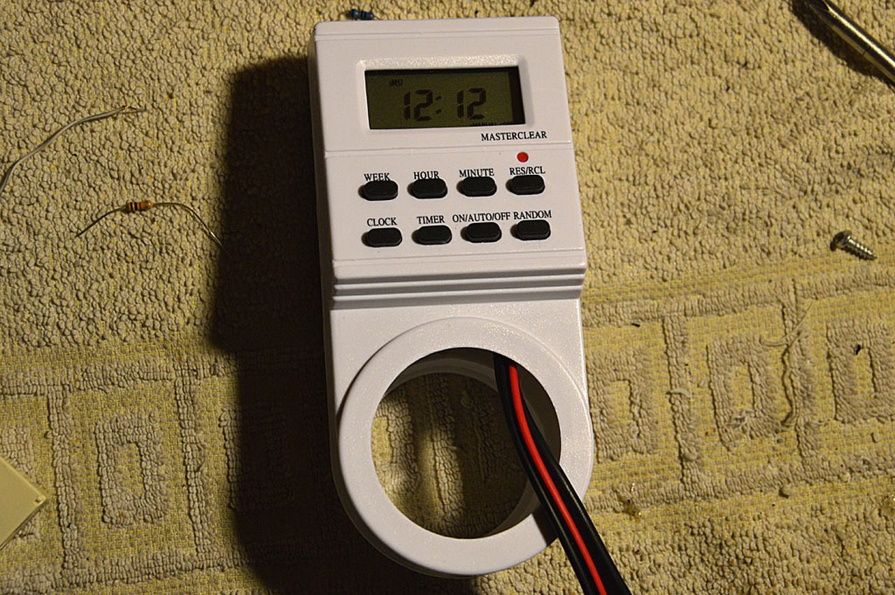

Nos, ez egy KI MIT ÁTÉPÍTETT téma lesz:
Benzinkút ledes árkijelző totemoszlopokat gyártok, és jött egy napelemes verzió. Ez lesz az első, a tél miatt időzíteni akartam minek menjen egész éjjel, ha nem is megy a benzinkút is. Neten utánanézve digitális időzítők 12-15.000Ft ért vannak 12V os verzióval. A boltban Mentavill TS-ED1 típusú 230v-ost vettem 2200Ft-ért és átalakítottam. 230v-soros kondi-soros ellenállás-egyenirányítás, 47V-os zener és puffer kondenzátor. Mérések során 53V-ot mértem. Nagyon egyszerű kis áramkörök vannak benne:
1.akku töltő, R3/R8 (20K/1K) osztóval leosztott soros diódán keresztül tápláló 1,2V-os akkut, mely egyből látja el az lcd és vezérlés tápját. Itt a 20K-t cseréltem 4000Ohm környéki elleneállásra.
2.Teljesítmény fokozat, R4/R5/R6 (200K/5k/10K) ellenállásokkal beállított bázisáram osztással a tranzisztornak.Itt a 200K-t cseréltem a számítások szerint 40K-ohmra.
3. A relé 48V-os volt, le kellett cserélnem 12V-os verzióra, arra figyeljetek, eredetileg 3000Ohmos a relé. és jó nagy ellenállású relét tegyetek bele, mert a tranzisztor kisáramra képes. Egyszóval 2 ellenállás és egy relé cserével spóroltam 13.000Ft-ot. De kis számítások segítségével bármilyen feszültségre átalakítható.
(#) pinyó39 válasza dbase hozzászólására (») Jún 11, 2014 /
Milyen LED-eket használsz hozzá? Dobhatnál egy képet a masináról.
Köszönettel: Zsolt.

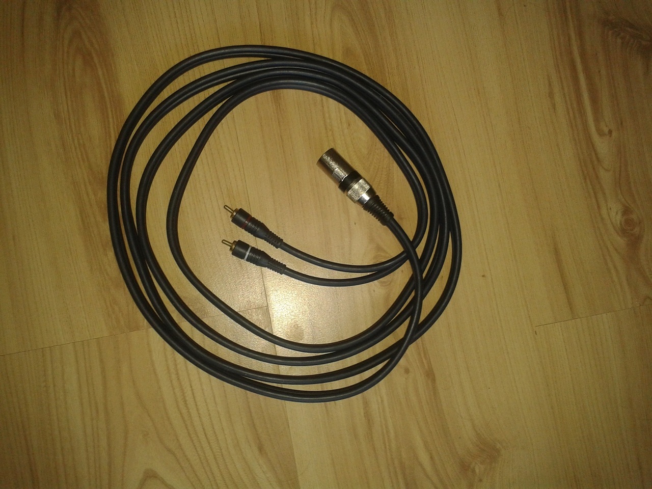

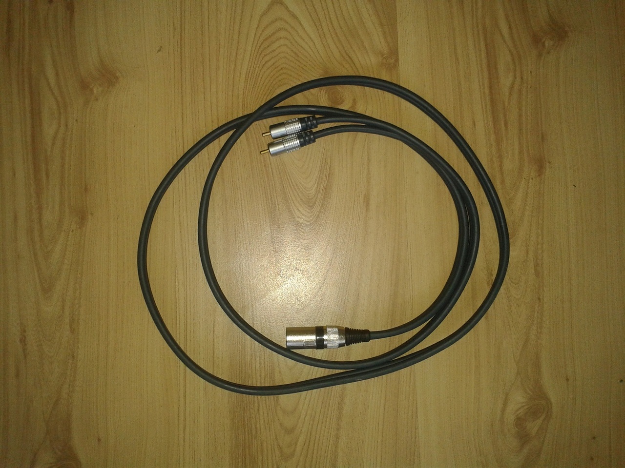

Meguntam a régi átjátszó kábel kontakthibáit, és csináltam új kábeleket. Ismerős adott még régebben jobb fajta kábeleket, bár a hosszabb nem mondhatni jófajtának, csak a borítás vastag rajta. A Rövidebb, arra már azt mondom, hogy jó fajta, 3X-os árnyékolás van rajta. Az XLR rászenvedés volt a legnehezebb.
Ez lett belőle:

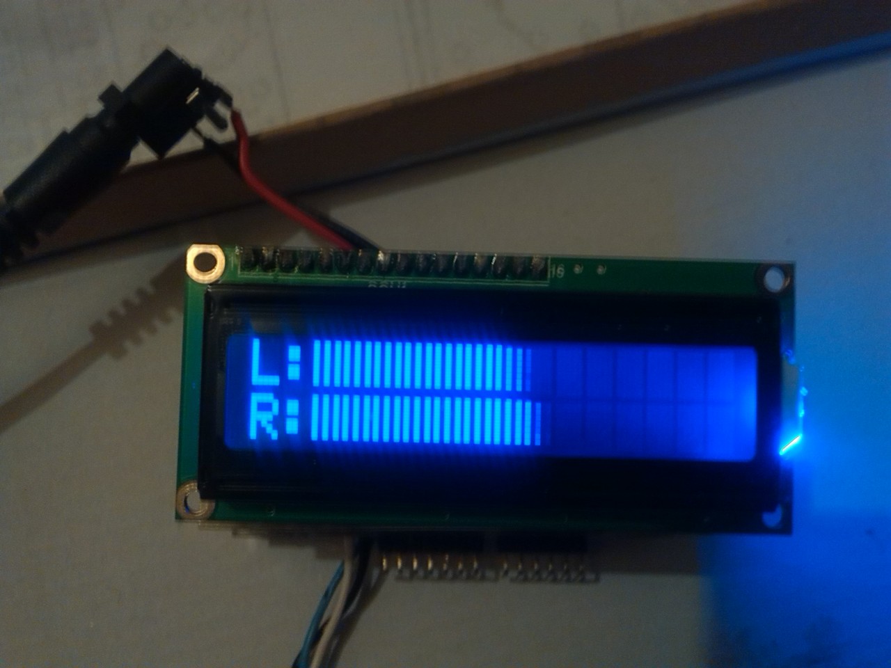

(#) Csupasz hozzászólása Jún 11, 2014 /
Elkészültem az LCD kijelzős VUmeterrel. Köszönet Vicsys mesternek a progiért, és az alapkapcsolásért.
Az eredetihez képest kissé átdolgoztam az áramkört, mert egy mini erősítő kijelzője lesz, 2 max. szint megjelenítésével.
A dícséret Vicsyst illeti!

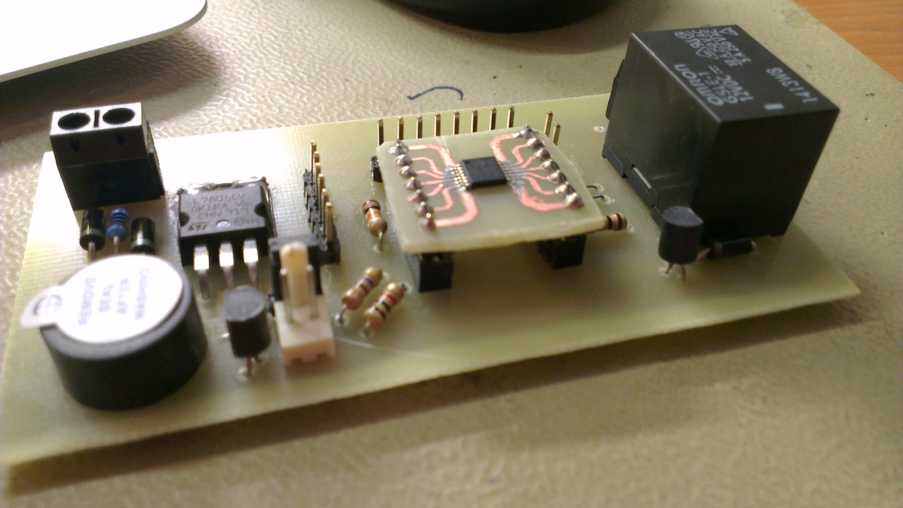

(#) don_peter hozzászólása Jún 12, 2014 / 1
"A legjobb védekezés az amit mindig magunk találunk ki" (én)

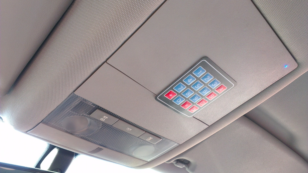

Az első önálló projektem...
AUTOBLOCK-nak neveztem el, de gyakorlatilag széles körben lehetne alkalmazni.
Az elve az, hogy egy beállított pin kódot megadva elvégzi a szükséges kapcsolásokat egy relé segítségével.
A nyákot sima vasalásos technikával készítettem szóval nem a legtökéletesebb, de azért nem rossz
A program funkcióról picit részletesebben:
Első bekapcsolásnál egy alapértelmezett pin kód állítódik be, lehetőségünk van ezt bármikor bármennyiszer megváltoztatni.
Ha végkép elfelejtenénk a pin kódot akkor van lehetőség default vissza állításra, melynél egy puk kódot kér a hardver.
Én az autómba szereltem be a kapcsolást, hogy kicsit megnehezítsem az esetleges eltulajdonítók dolgát.
Későbbiekben tervezem még továbbfejleszteni amely majd a riasztást fogja kiváltani...
Egy kis videó is róla: DPTP SYSTEM - AutoBlock 1.0
Remélem tetszik majd amit láttok, ha kérdés merülne fel csak nyugodtan.
(#) usane válasza don_peter hozzászólására (») Jún 12, 2014 /
Egész ügyes, de biztos, hogy szivacson kell nyomkodni azt a hajlékony keypadot?
(#) don_peter válasza usane hozzászólására (») Jún 12, 2014 /
Köszi , Tesztelni kellett és rövid volt az interfész kábele..
(#) zsoltee0001 válasza don_peter hozzászólására (») Jún 12, 2014 /
Nem rossz! Ha csak a videot láttam volna, azt gondolnám miniszéf elektronika.
2 dolog:
Pic nem lett volna Dip-be? Mondjuk kell gyakorolni az smd-t néha
A relé gondolom gyujtást vagy valami nagyobb áramfelvételű dolgot akar kapcsolni.
Nem lett volna jobb a relét odatenni ahol az a kábel van? mert az A oszlopen végigvezetni + hibalehetőség.
(#) don_peter válasza zsoltee0001 hozzászólására (») Jún 12, 2014 /
Van egy rakat SMD PIC-em így ezeket használom fel mert ez ingyen van
Szándékosan nem mondtam el a teljes bekötésem ezzel nyitva hagyva pár ajtót.
Inkább egy felhasználási területet szerettem volna bemutatni mind sem azt hogy ez csak autóba való...
Végezetül: nem feltétlen ott van az elektronika ahol az interfész is.
A hozzászólás módosítva: Jún 12, 2014
(#) tkovacs válasza don_peter hozzászólására (») Jún 12, 2014 /
Gratulálok az áramkörödhöz! Igazad van, a legjobb védekezés a tolvajok ellen az egyediség. Olykor egy rejtett kapcsoló többet ér egy immo-nál.
Én is csináltam már hasonlót, garázskapuk nyitására AVR-el.
Csak annyit jegyeznék meg, hogy egész jónak tűnik az a vasalt nyák, lehetett volna az egészet SMD alkatrészekből megépíteni. Az IC-k foglalatba helyezését, vagy a te esetedben fia nyákra való helyezését én gépkocsikba hosszú távon nem tartom szerencsés megoldásnak.
Még egyszer elismerésem a kapcsolásodhoz.
(Ha még nem próbáltad a laminátoros nyák készítést, akkor feltétlenül javaslom. Egyébként ez nem egy C vectra?)
