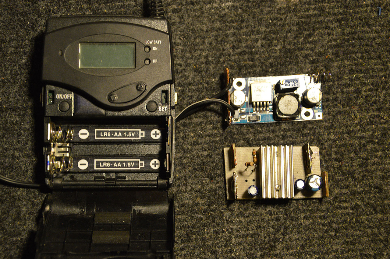

Mai projektem volt a mellékelt képeken látható átalakítás. Helyi tv stúdióba dolgozom operatőr-vágóként, s vezeték nélküli Sennheiser ew100 G3-mal dolgozok. Frankó kis cucc, jó drága is volt. Tölthető elemekkel meguntam az odafigyelést, és az állandó töltögetést. Alapba feltöltött állapotban frissen 10 perc után már 3 rublikából már 2-t jelez már csak ki. Döntse el az ember mennyit is bír még majd. Nos a vevőbe ami a kamera tetején van rendeltem egy DC-DC konvertert. Kamera akku 16v-12ig sül ki. A lelke Lm2596s Ic, a forr pontokra forrasztottam egy kétoldalas panelt, meg egy rugót és kész is. A képen mellette van az első projekt, lm317-tel kialakított verzió. Sajnos nagyon melegedett. Ez az új a jó hatásfoka miatt nem is érzem hogy melegedne.

(#) Zoli_bácsi válasza dbase hozzászólására (») Jún 13, 2014 /
Detto ugyenezt a portot használom én is. Teljesen korrekt darab. Simán kibír 5 órát a 2700mAh-s akksi. Hiába van két jelzés, nagyon jó fogyasztása van. Az első jelölést már az új akksi esetén is az első órában levette, de mint mondtam, 5 órát minimum kibír. (Látom B.Ch 1.1-en használod Én is )
