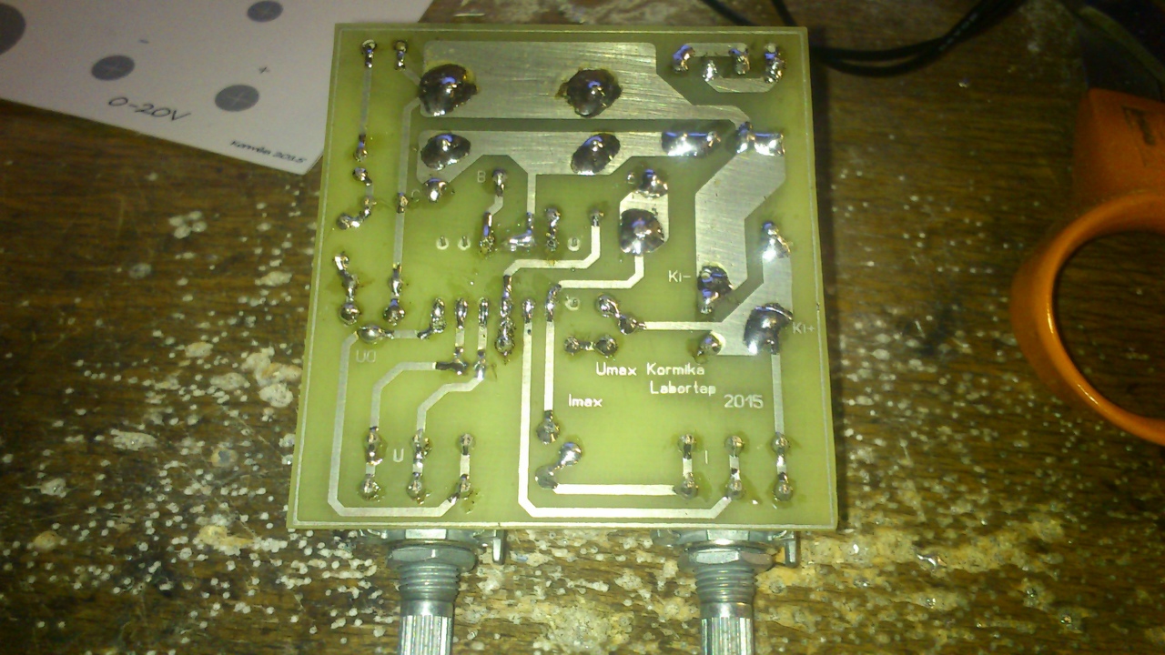

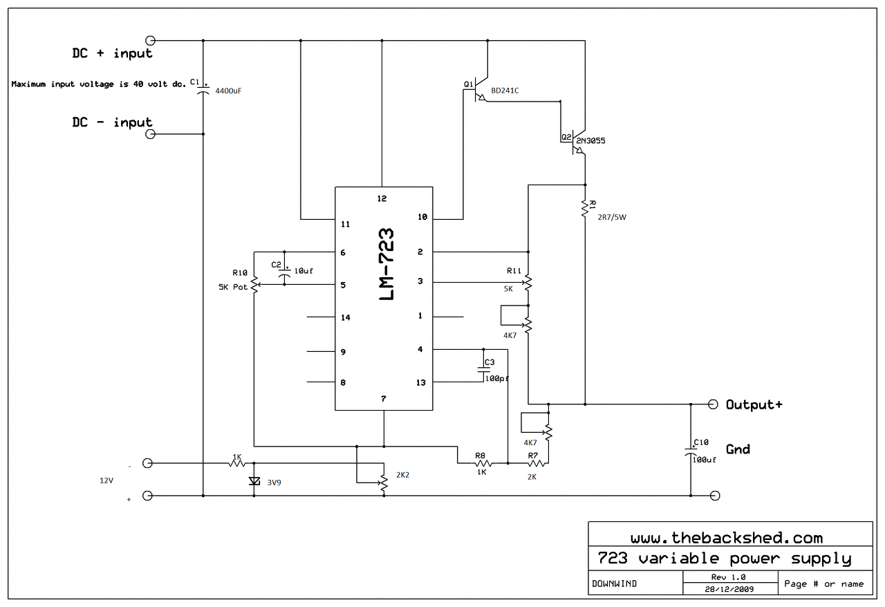

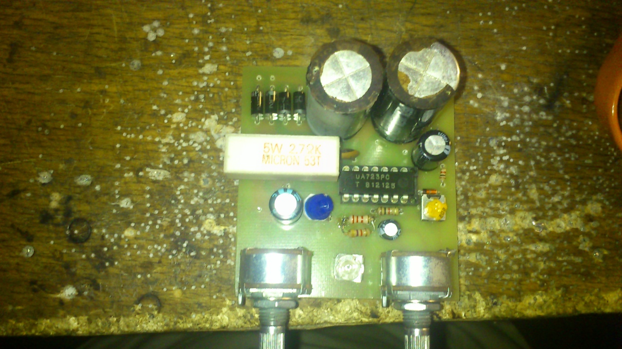

Épülőben van a labortápom, a doboz még nincsen kész, lézerrel vágatom 0,8-as lemezből, a belvilág viszont már elkészült és fel is éledt. Ha elkészül, akkor 0-20V-ig 250mA-1,5A-ig tud majd feszt szolgáltatni, nem egy nagyágyú, de mivel az utóbbi időben inkább mikrokontrollerekkel foglalkozom, bőven elég lessz. Az alap a régi ua723-as IC és a szintén nem mai csirke 2N3055. A kapcsolást neten találtam, és kicsit alakítottam rajta, mert eredetileg 2-20A volt az áramkorlát és 3-35V a feszültséghatár. Teszek fel pár képet, a már átrajzolt kapcsolási rajzot, és a paneltervet Sprint Layoutban.

(#) enree válasza kormika hozzászólására (») Jan 19, 2015 /
Labortáp mindenképpen kell, de ha mikrokontrollerezel, akkor ahhoz csinálj egy sima, jól szűrt stabkockás tápot, sok bosszúságtól tudod megkímélni magad. Nekem is Simpi tanácsolta.
(#) kormika válasza enree hozzászólására (») Jan 19, 2015 /
Az már megvan, 3,3V, +/-5V, +/-12V amit tud, és minden ágon 1A terhelhetőséggel, és egy sor LC szűrés van benne, de sokszor van szükségem a kontrollertől galvanikusan független tápra, a fejlesztésekhez.

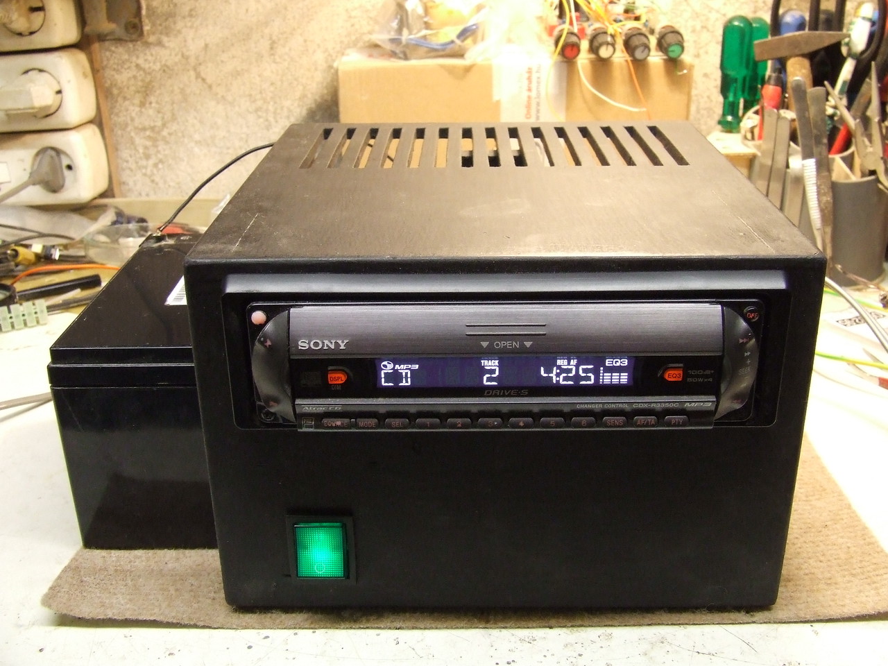

(#) Alkotó hozzászólása Jan 19, 2015 / 1
Hosszú idő után elkészült az ajutós fejegység korrekt szobai használatát lehetővé tevő tápegység és doboz. Itt köszönöm Proli007-nek a remek kapcsolást. Előzmények és néhány fotó itt, és amire válaszol a hsz.

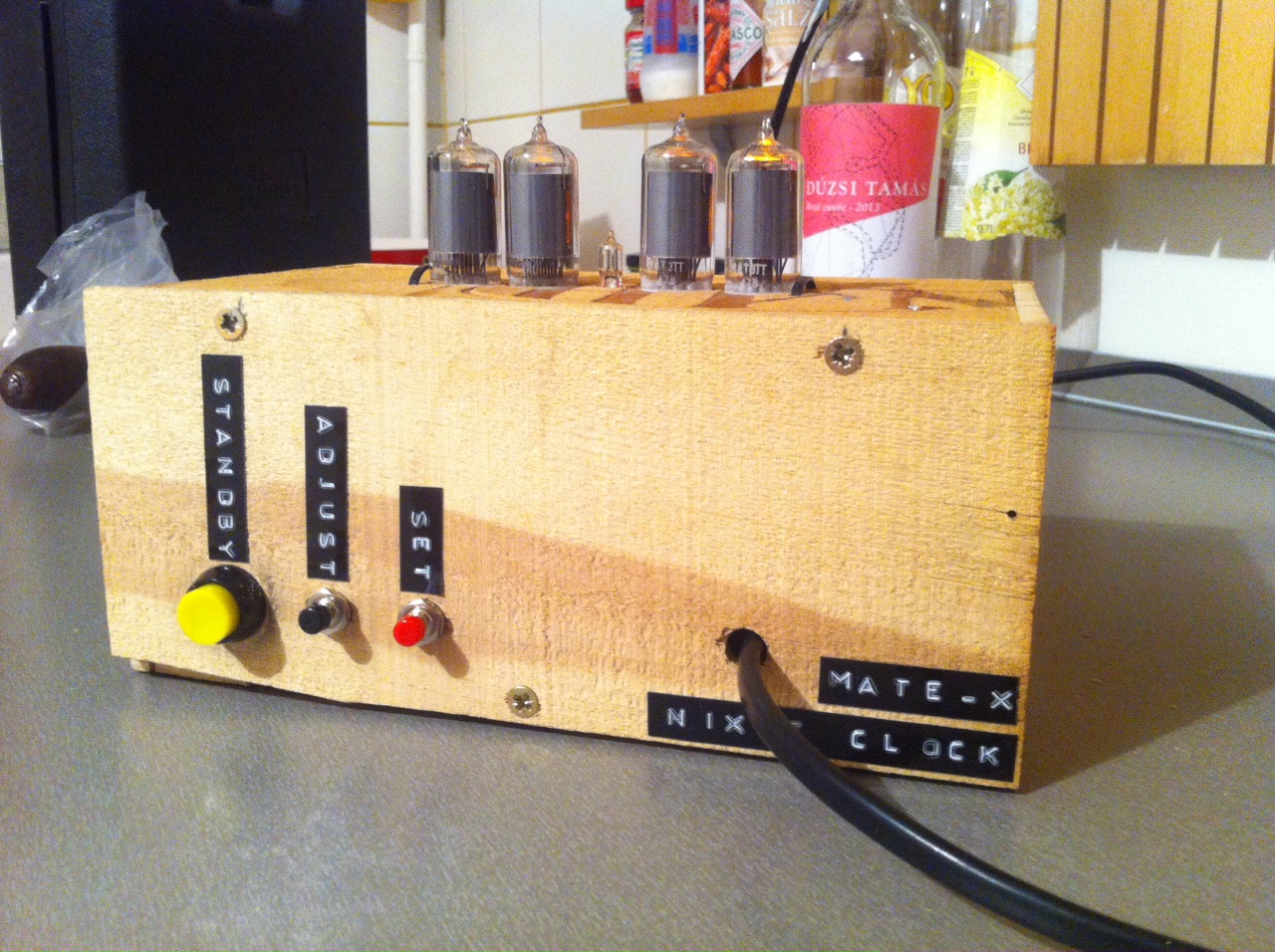

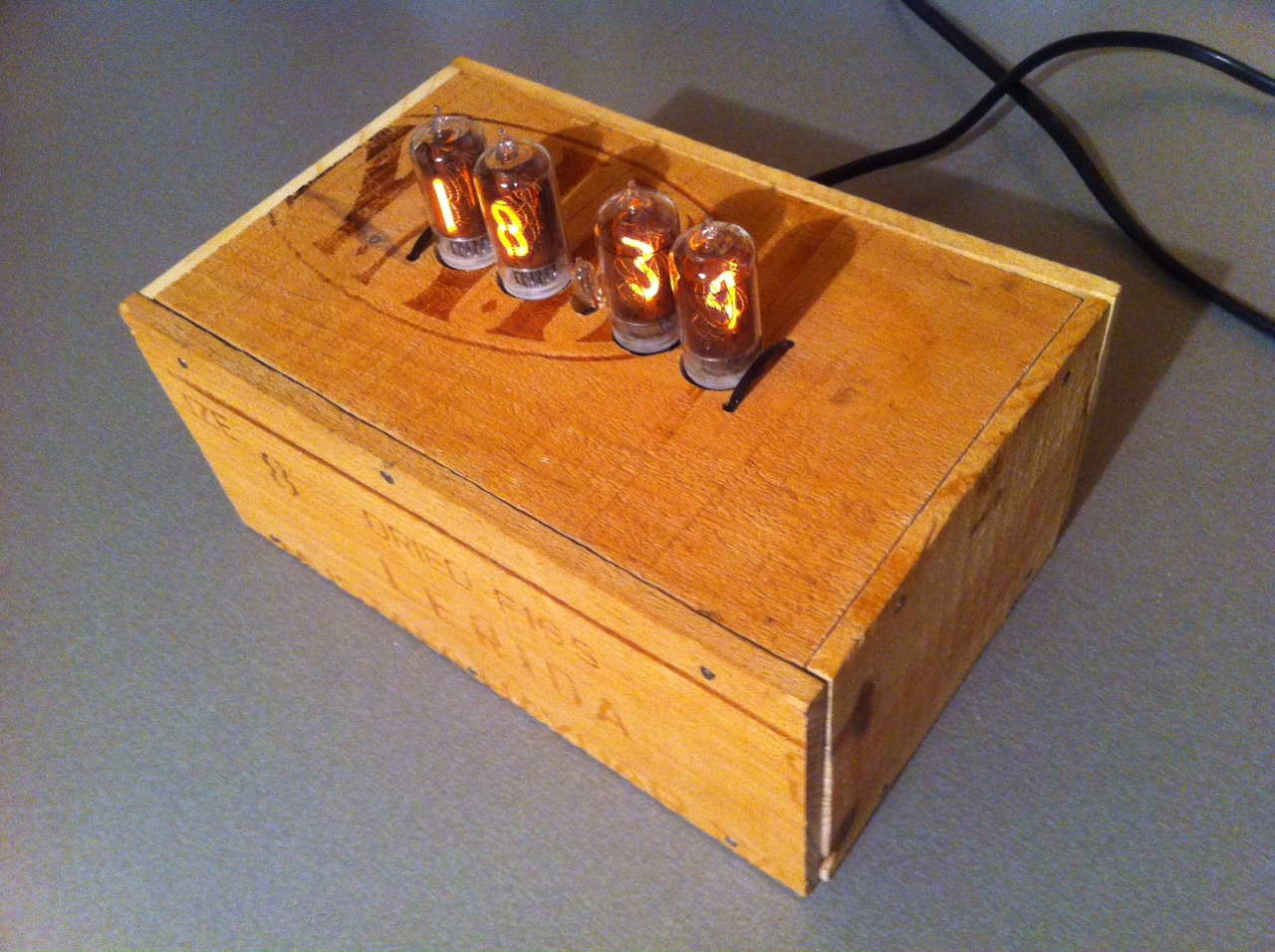

(#) mate_x hozzászólása Jan 19, 2015 /

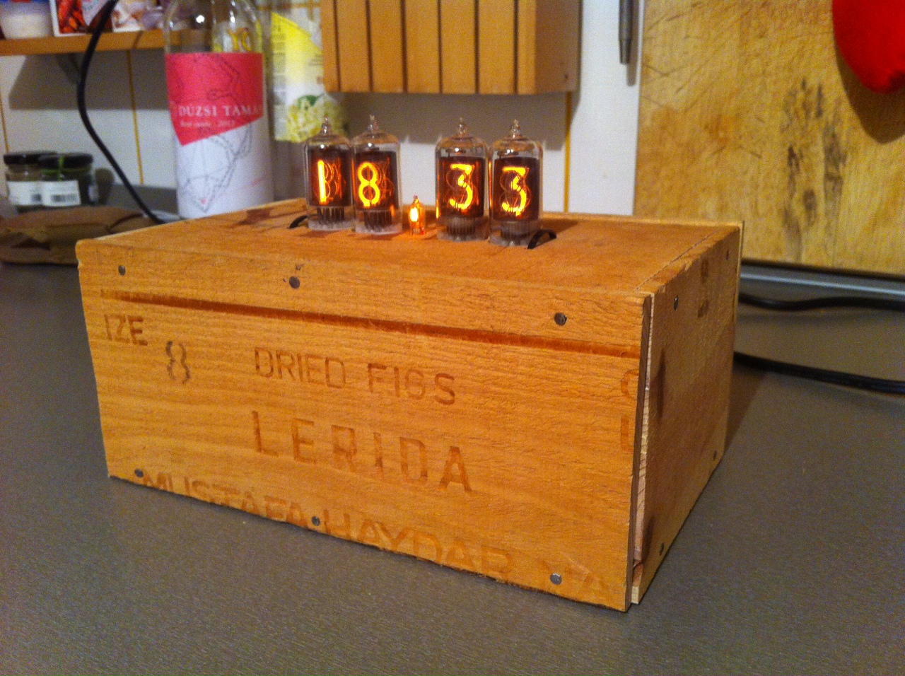

Pár hete készítettem ezt a nixie órát: óra
Azóta elkészítette egy barátom is, de mivel nincs regisztrálva megkért, hogy rakjam fel ide az óráját.
A dobozolásnál a rusztikusság volt a cél, 23 éves pezsgős ládából készült a doboz. 99%-ban készen van, a gyorskötöző helyett 4db csavar lesz még besüllyesztve.
(#) Csupasz válasza mate_x hozzászólására (») Jan 19, 2015 / 1
Bocs a kritikát, valóban szép, és rusztikus, csak aránytalanul kicsik a csövek a dobozhoz mérten.
(#) nedudgi válasza mate_x hozzászólására (») Jan 19, 2015 /
Illett volna nem eltakarni a faanyagba beégetett mintát. (Szerintem szárított füge volt abban a ládában...)
(#) mate_x válasza Csupasz hozzászólására (») Jan 19, 2015 /
Ez ilyen lett Azt elfelejtettem írni, hogy ez az első ilyen jellegű munkája.

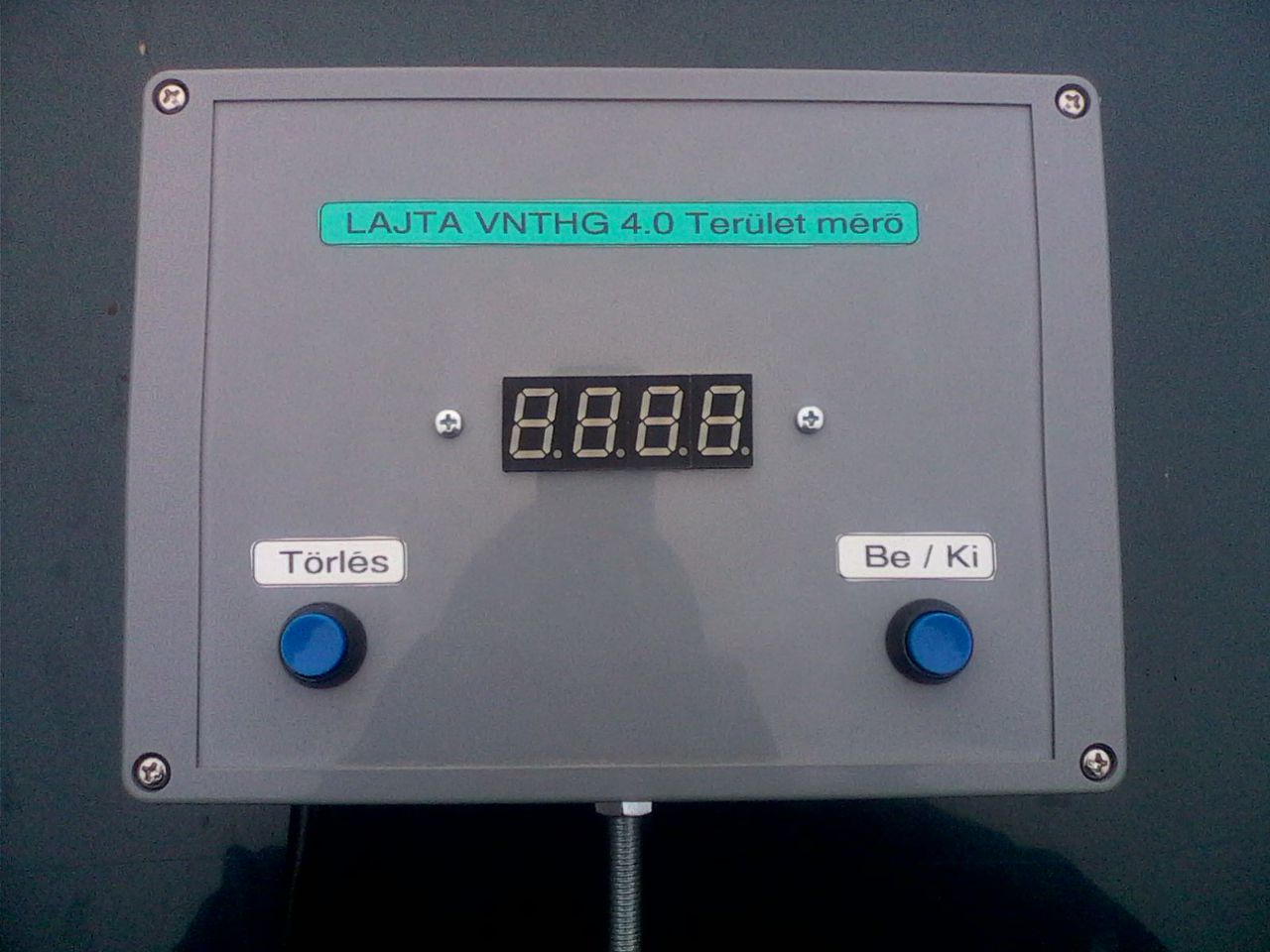

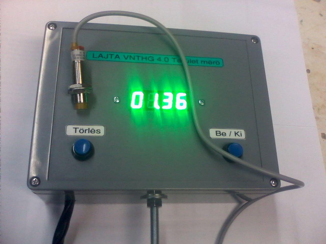

A mai "termés" egy hektárszámláló. (És elkészült életem első mikrovezérlős kapcsolásocskája egy rendőrlámpa vezérlő a kisebbik Fiam terepasztalára.)Bővebben: Link

Honnan tudja, hogy egy jeladó impulzusra mennyi úthosszt tesz meg a gép? Mert az géptípusonként eltérő. És a munkaszélesség is.
A ledes kijelző köré esetleg jó lenne árnyékoló keret, nyári tűző napban a ledet nem biztos, hogy látni. Nekem mindig kellett, amiket én csináltam.

Nem azt tudja. Először meg kell számláltani vele, egy hektár alatt hány jel érkezik, mondjuk 4000, ezt századra leosztva az 40, tehát 40 jel lesz egy század hektár, negyven jelenként számol egyet. És ezt a 40 jelből, egy 4040-es osztó és egy 4081-es 4xkétbemenetes and kapu ami "programozhatóan" leosztja. Állítható a tápfesz, így a fényerő is, de ha szükség lesz rá (bár elég böhöm nagy a doboz is, jó ötlet az árnyékoló)

Milyen gépben lesz? Mert ugye egy traktorra több munkaeszköz is szerelhető, tehát munkaeszközönkénti állítási lehetőség nem volna rossz, mivel nem minden eszköznek ugyanakkora a munkaszélessége.

Ez konkrétan egy géphez lesz, de bármilyen munkaszélességhez be lehet állítani a fent leírt módon. Van a cégnél GPS-is, másik vetőgépnek saját monitorja stb. ez egy minimal konstrukció 5 ezerért. olyan kezelőnek aki nem akar gombokhoz nyúlni.

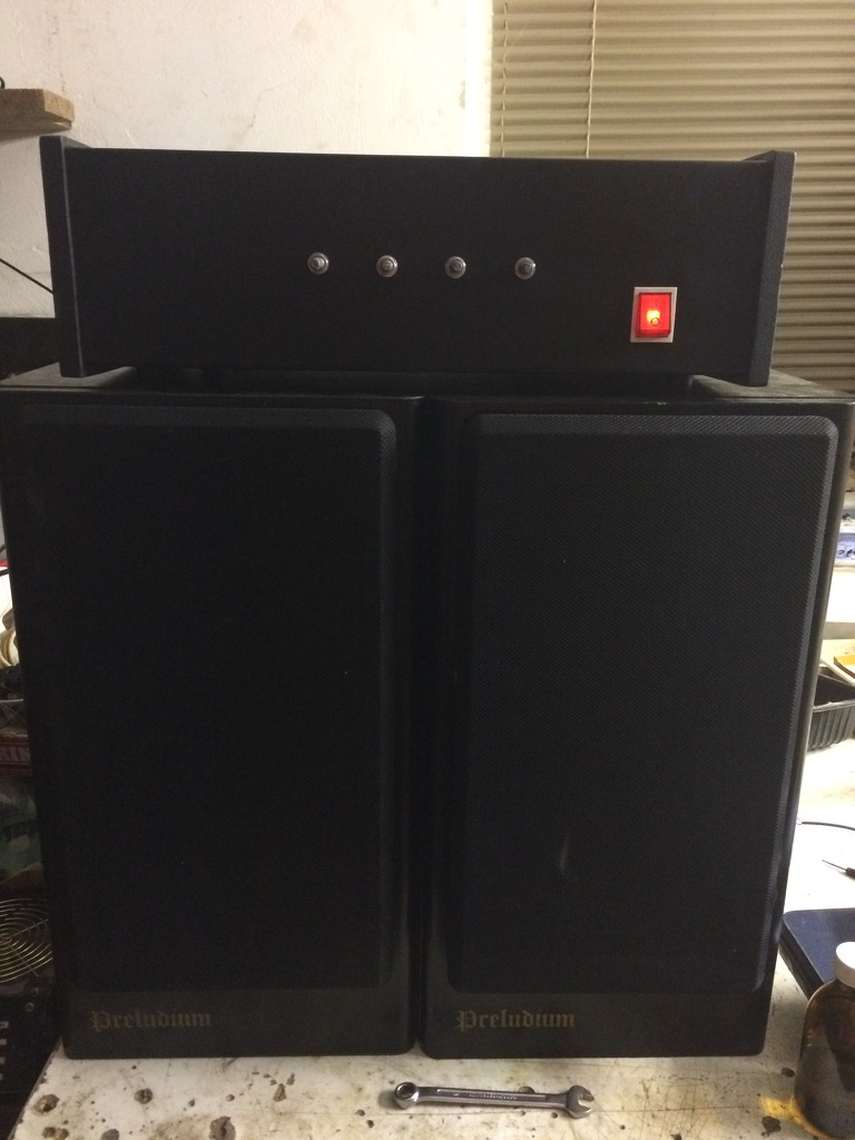

(#) vezer96 hozzászólása Jan 20, 2015 / 1
Sziasztok, rég láttam már itt elkészült erősítőt ezért megosztom veletek ma készült el a festés.
A végfok ST151 2×100W, előfok: NE5532+LM1036. A hangszín szabályzó panel lett az első amire még a pozíció rajz is sikerült. A hűtést egy 300×110×30 mm-es hűtőborda biztosítja, már csak a potméter gombok hiányoznak
A hozzászólás módosítva: Jan 20, 2015
(#) janimester válasza vezer96 hozzászólására (») Jan 20, 2015 /
Szép munka, nekem is 1036-os hangszínszabályzóm van, teljesen meg vagyok elégedve vele.
