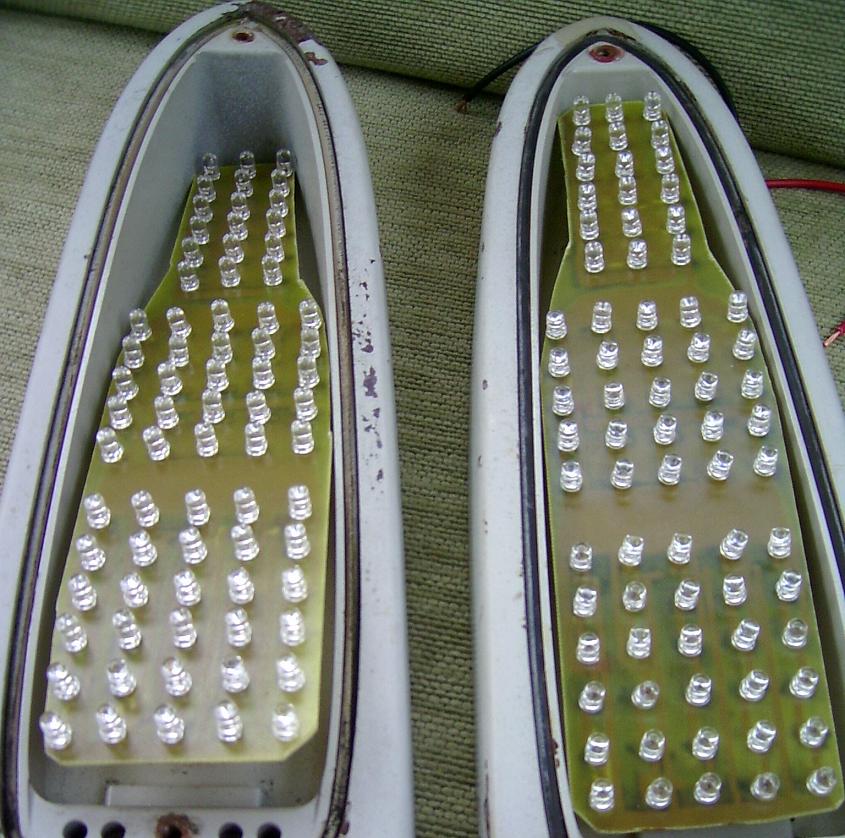

ezt múltkor csináltam
146 led van rajta
(#) titkovics válasza szabi83 hozzászólására (») Jún 25, 2006 /
Trabant hátsó lámpa? . Nem semmi. Ügyes
(#) Norberto válasza szabi83 hozzászólására (») Jún 25, 2006 /
Nem spóroltál a LED-ekkel
(#) titkovics válasza Norberto hozzászólására (») Jún 25, 2006 /
Biztonság mindenekelőtt !
(#) szabi83 válasza titkovics hozzászólására (») Jún 25, 2006 /
:yes:
(#) szabi83 válasza Norberto hozzászólására (») Jún 25, 2006 /
nem hát

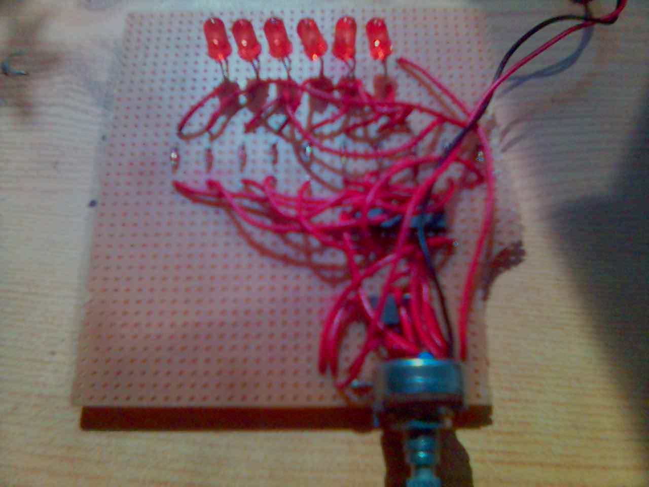

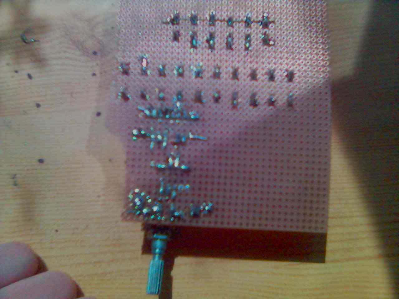

(#) fureszk válasza Dióda hozzászólására (») Jún 26, 2006 /
Hát én most a Knight Rider futófényt építettem meg próbpanelen, vezetékeléssel. De működik! Tökjó. CSatolom az elejét, a hátulját, meg egy videót. A videóval annyi a gond, hogy a kamera a legmagasabb sebességet már nem érzékelte rendesen (az a rész amikor az egyik ledből a fény balra "átkúszik" szinte) Tehát ezis spagetti-dizájnosra sikerült
Várom a véleményeket!

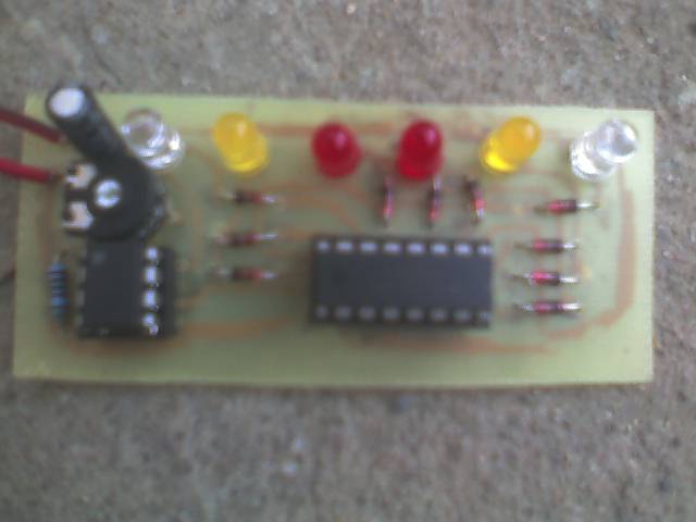

(#) Gab_Bee válasza fureszk hozzászólására (») Júl 7, 2006 /
Halee! Hát... én is sikeresen építettem egy jó kis áramkört!Mint te, én is a Kinght fényt építettem meg a Bss-ről! (ez nem a relám helye)
Sikeresen műxik! igaz, kicsit homályos a kép, de hát ilyen lett.... sajna! na, akkor a híres futó fény a nyákot is én csináltam!

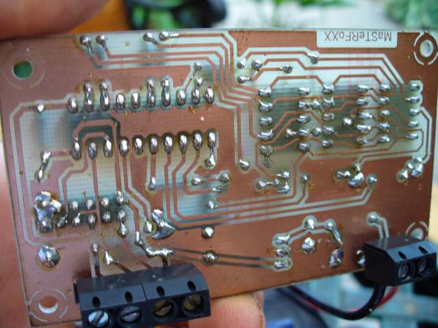

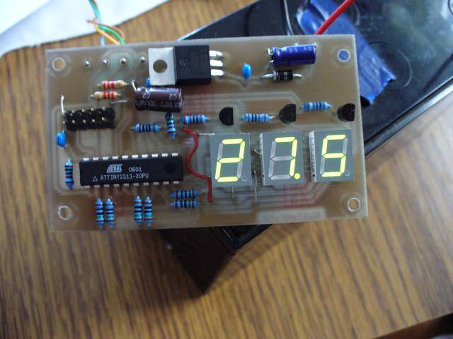

Elkészült az AVR-es hőmérőm!
Bővebben...
(#) bbatka válasza MaSTeRFoXX hozzászólására (») Júl 14, 2006 /
Klassz !
(#) Norberto válasza MaSTeRFoXX hozzászólására (») Júl 14, 2006 /
Jól néz ki...nekem egy dolog furcsa csak
Azt a fekete sorcsatlakozót másik irányból szokták betenni
(Tudom, tudom...most nem fért el a magassága miatt...csak megemlítettem )

(#) fureszk válasza Gab_Bee hozzászólására (») Júl 14, 2006 /
király, megdobhatnál a nyákrajzzal mert a bss-en találhó nekem nem műxik!

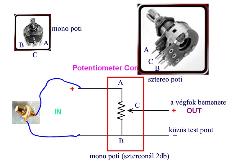

(#) Norberto válasza F.Feri hozzászólására (») Júl 14, 2006 /
F.Feri!
Az itt található erősítők bármelyike átrajzolható hangerőszabályozósra...csak EGYETLEN plusz alkatrész szükségeltetik hozzá: ez pedig nem más, mint egy potenciométer a bemeneten...nézegess a neten pár erősítőkapcsolást, és rá fogsz jönni, hogy melyik potiról is van szó!

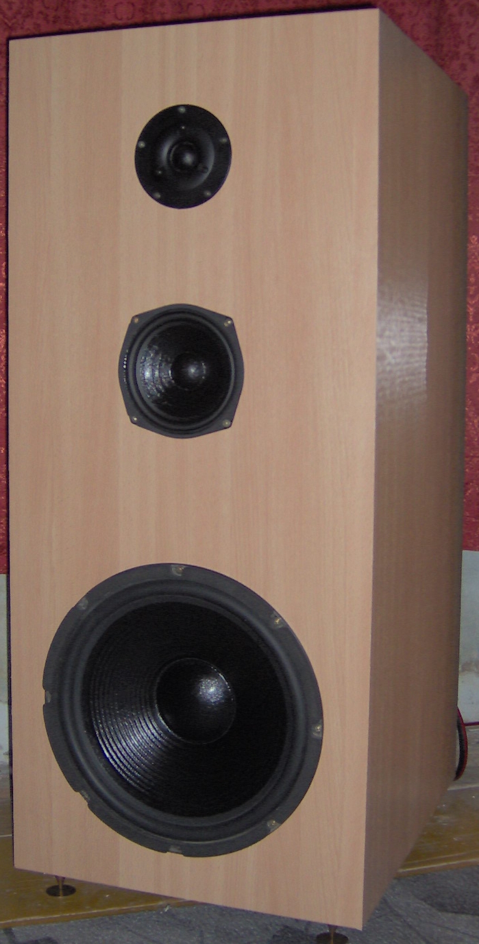

Kész vannak a hangfalaim !
(#) vicsys válasza Norberto hozzászólására (») Júl 14, 2006 /
hüm-hüm...
Nos azért nem ilyen nagyon egyszerű...Pontosítsunk 1 kicsit. Ha tehát MONO erősítőröl van szó akkor egy körpályás (esetleg toló)logaritmikus általában 47~100kohmos potméter kell a bemenetre. DE ha az erősítő sztereoban készül (azaz 2 csatorna lesz=jobb és bal) akkor oda egy fentebbemlített ámde SZTEREO potméter kell, ami ugye nem más mint egy közös tengelyre szerelt 2 db potencióméter. Tehát a bekötés és a panel tervezésekor figyelni kell, hogy 2 végfok 1 helyre fut össze: a közös potencióméterhez!
csatolva magyarázat

Zsír...

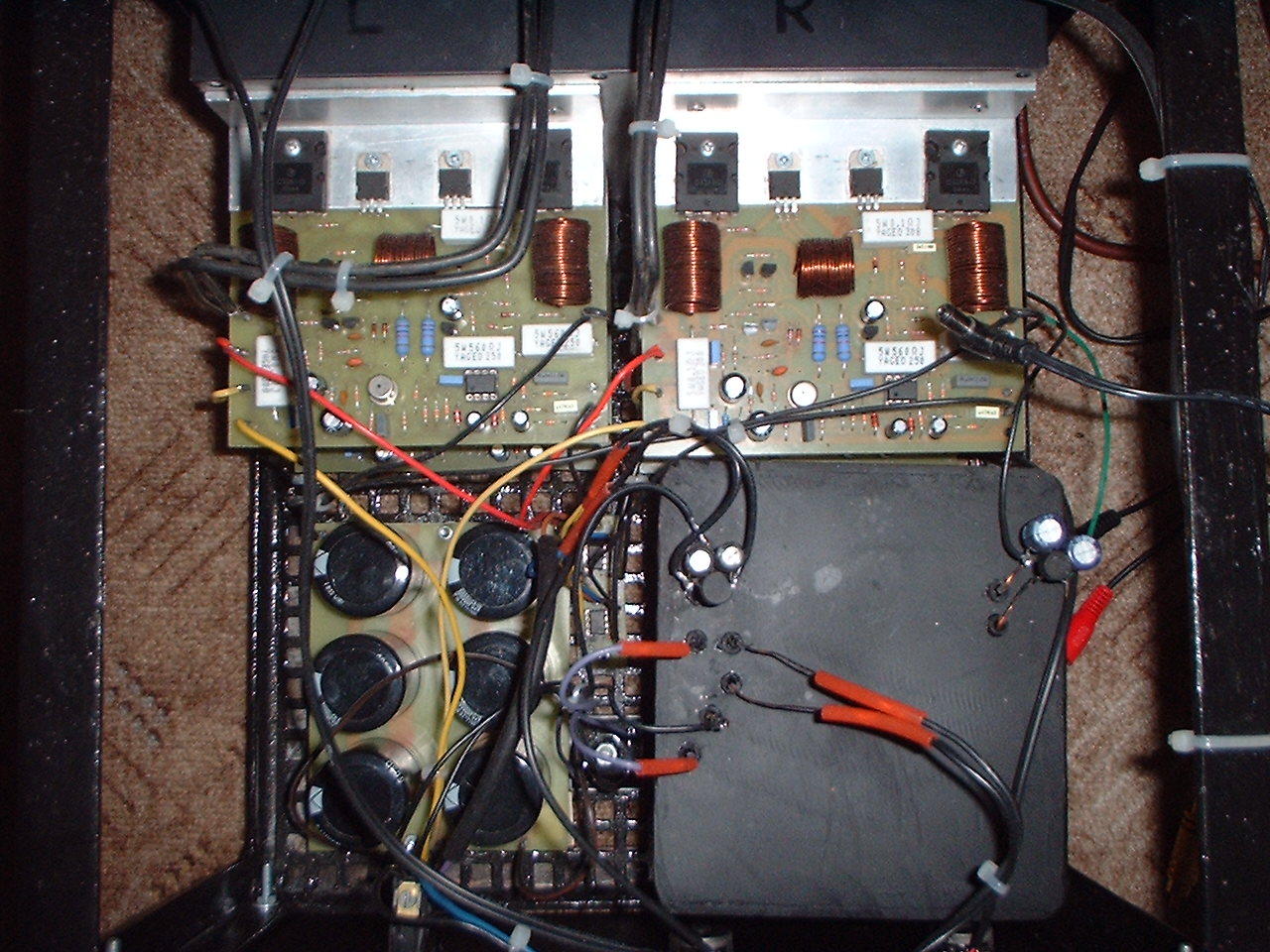

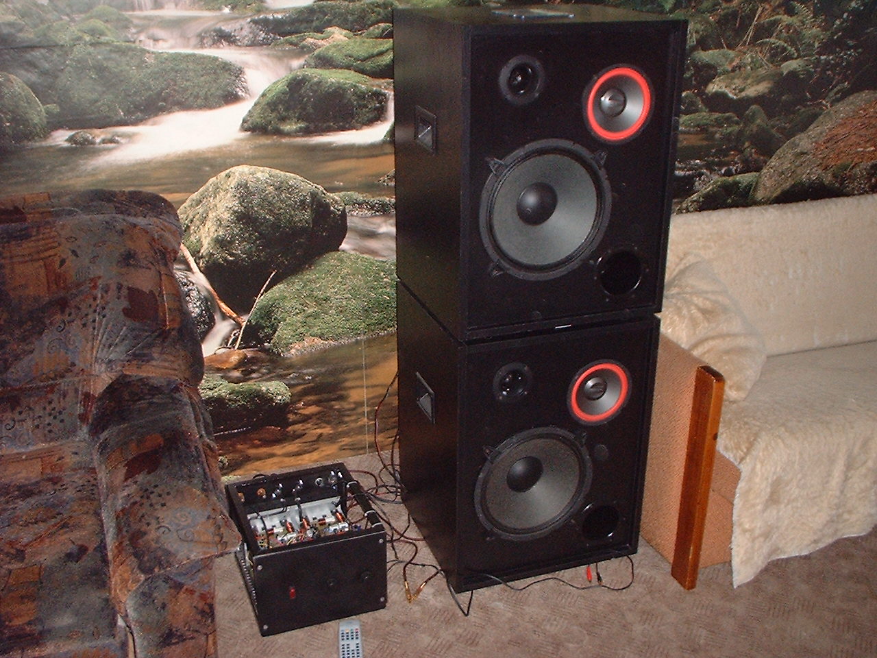

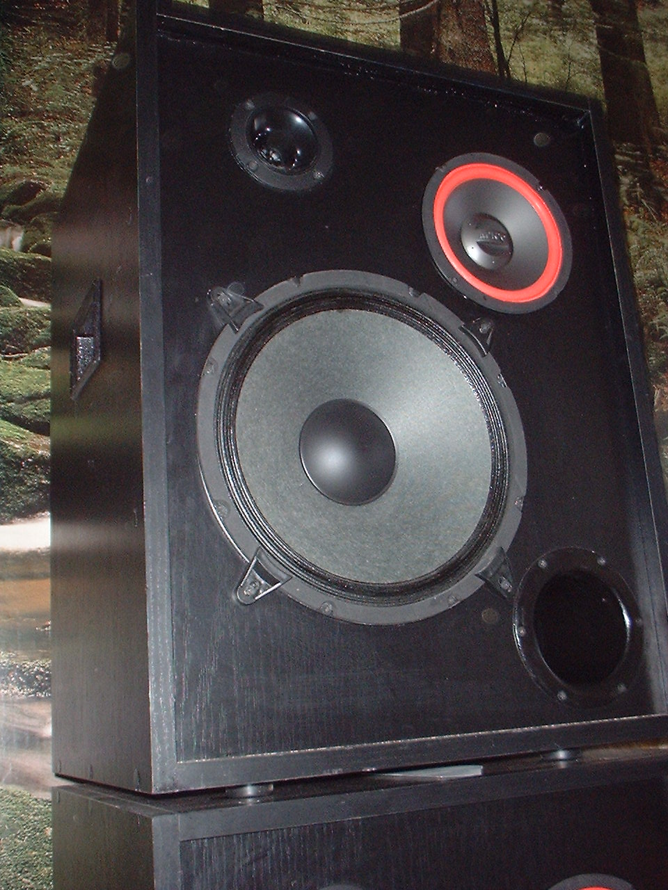

(#) v.Krisztián válasza isamisa hozzászólására (») Júl 15, 2006 / 1
Hello
Ezek is saját készítmények.HA tudnátok rá vevőt légyszi írjatok email-t sűrgős lenn irányár 150000 Ft.Emailben ha érdekel valakit bővebben az erősítőröl és a hangfalakról.
Hello KRISZ
(#) vicsys válasza v.Krisztián hozzászólására (») Júl 15, 2006 /
Jól olvastam? egyszázötvenezer?
(ez 2 quad+2 hangfal?) hm
miért nem az apróhirdetésbe teszed...?
(#) v.Krisztián válasza vicsys hozzászólására (») Júl 15, 2006 /
Hello
MIért KÉrded? 4 quad különben is hidba kötve 12 amperes csúcsárammal.A hangfalban csak a közép mnc a mély porfi 95 db-eles (30-as) papíros mély és piezo magas.Szól is rendesen.ÉS ez csak egy felső határ(mármint az ár)
HELLO Krisz
(#) patexati válasza v.Krisztián hozzászólására (») Júl 15, 2006 /
Kicsit sok érte szerintem A haver vett egy 2x300w-os mosfet végű erölködőt meg 2x350w-os falat 1 évesen "Kiso" gyártásút ennyiért!
(#) drbobee válasza v.Krisztián hozzászólására (») Júl 17, 2006 /
Nagyon szép munka.
Alkatrészára mennyibe van?
Az a baj hogy akinek 150e forintja van rá az gyárit vesz még akkor is ha az fele úgy sem szól mind hangszín mind hangerő tekintetében mint a tieid...
Aki meg értékelni tudja a belefektetett időt és munkát, annak vagy nincs pénze, vagy maga is ért az elektronikához olyan szinten hogy maga is megcsinálja...(ezért tudja értékelni a teljesítményedet is)
(#) Tom Lord válasza MaSTeRFoXX hozzászólására (») Júl 17, 2006 /
Jól néz ki, de:
(Már megint a kötözködés - de ebből okulunk. )
Inkább a kijelzőket kiemeltem volna (foglalat, v. külön panel), mert akkor a PIC is, ill. a sorkapocs is elfér.
Összességében azért 5alá!
