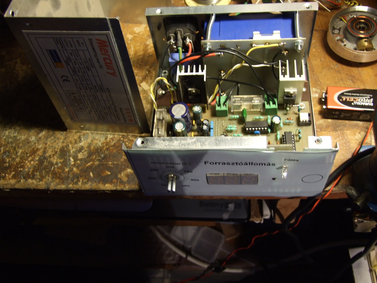

Én is építettem egy forrasztó állomást Atti86 tervei alapján az előlapon lehetne még cizellálni

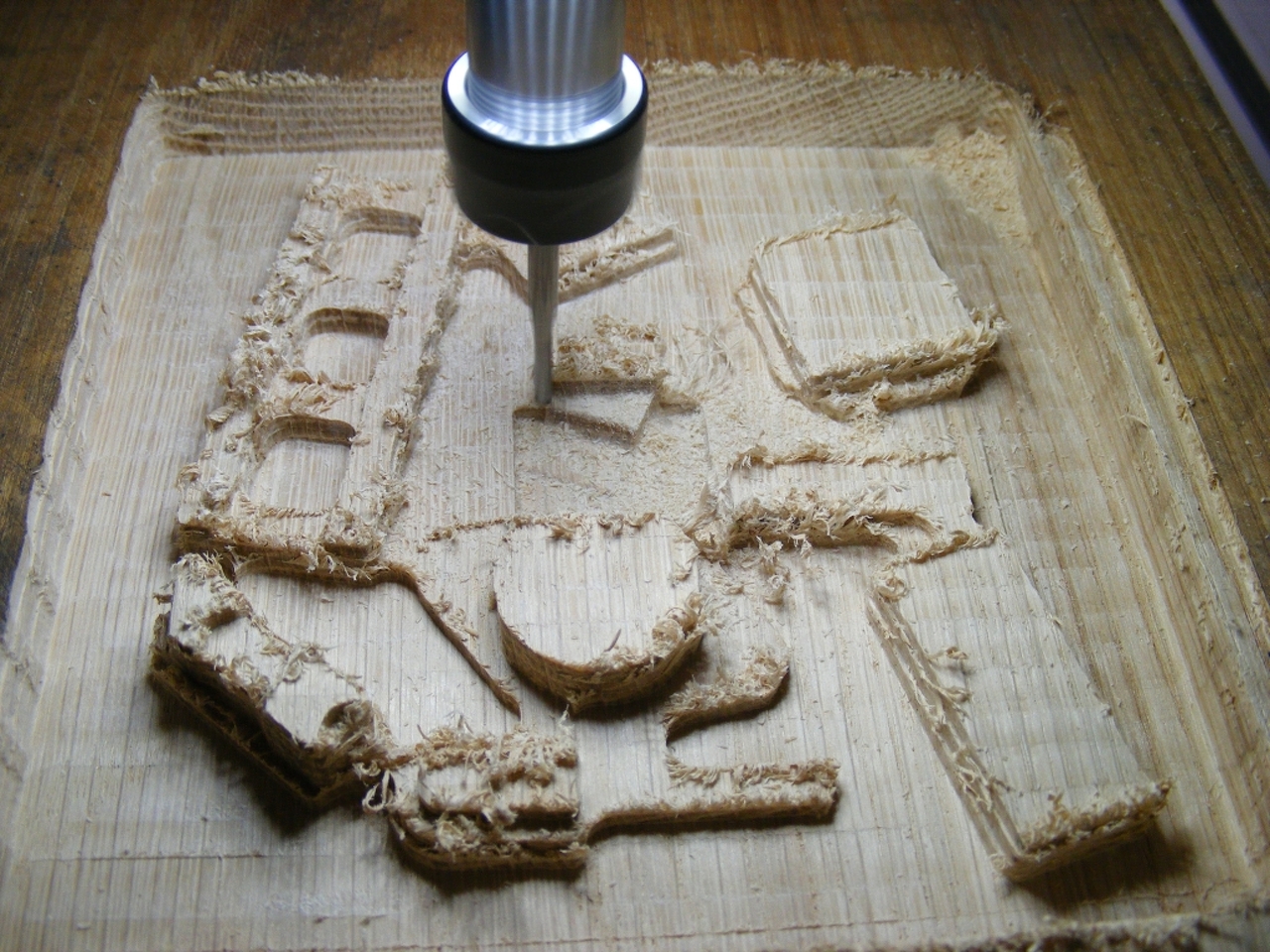

Sziasztok. Íme az első és egyben az utolsó fa NYÁK-om. Mielőtt valaki megkérdezné, nem fotó technikával készült. Vettem egy kis asztali CNC masinát, azt próbáltam ki. A nagy dobásomra még egy picit várnotok kell. Üdv: Péter

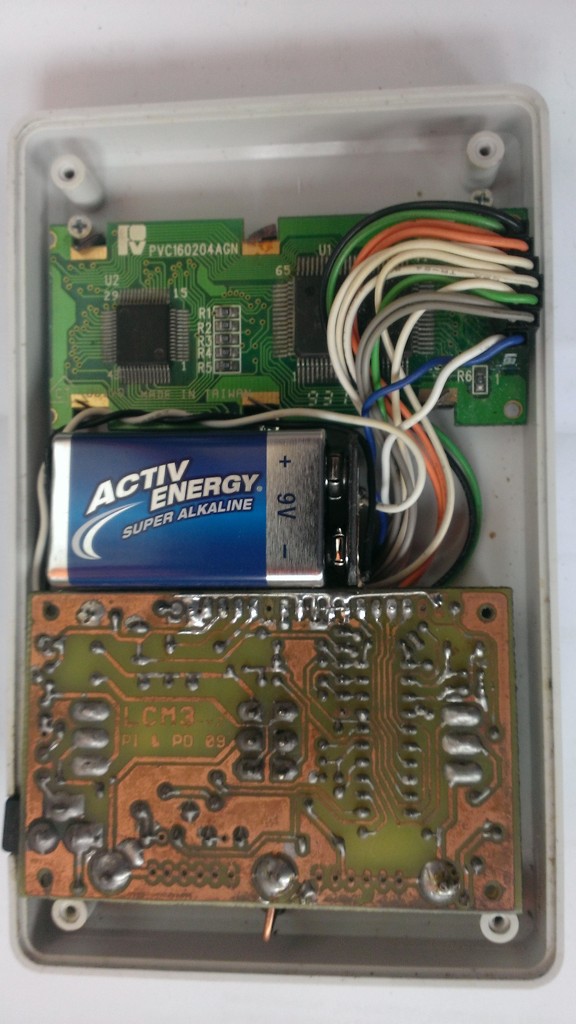

Bizonyára megépítettétek páran az LCM3 nak nevezett műszert nekem így sikerült
A dobozt és a PIC szoftverét a neten rendeltem a többi saját munka

(#) zolika60 válasza StefuPeti hozzászólására (») Aug 31, 2014 /
A LED nincs beforrasztva, így nem tud világítani.
(#) Alkotó válasza StefuPeti hozzászólására (») Aug 31, 2014 /
Egyáltalán nem értek hozzá, de mégis le vagyok nyűgözve.
Hogyan tudtad ezt térben leprogramozni?
(#) Buvarruha válasza Alkotó hozzászólására (») Aug 31, 2014 /
Több rétegben gondolom és csiszolva lett.
(#) kérdező válasza StefuPeti hozzászólására (») Aug 31, 2014 / 1
Nagyon jó lett! Csodálatos dombormű, egy erősítő burkolata lehetne.
(#) Lázár Péter válasza StefuPeti hozzászólására (») Aug 31, 2014 /
Úgy tűnik az egyik IC szúette.
(#) StefuPeti válasza Alkotó hozzászólására (») Aug 31, 2014 /
Szia. Ráment a tegnap délutánom a megtervezésével. Ez volt az első munkám az új gépemmel (gépünkkel), azért a többes szám mert nem egyedül vettem a CNC gépet. Majd ha meglesznek a szerszámok hozzá akkor szebbeket is tudnék készíteni. Egyenlőre ismerkedünk még. A többit privátba ha érdekelnek a részletek.
(#) StefuPeti válasza Buvarruha hozzászólására (») Aug 31, 2014 /
Szia. Igen több rétegben. 4 x 2 mm nagyolás, aztán a készre marás.
(#) StefuPeti válasza Lázár Péter hozzászólására (») Aug 31, 2014 /
Szia. Sajnos csak ilyen fám volt itthon.
(#) mucsa válasza KKobra hozzászólására (») Szept 2, 2014 /
Üdv. Én is nemrég raktam össze egy ilyet, csudajó hogy első izzításra működött. (mondjuk bíztam is benne, mert gyakran leellenőriztem gyártás közben)
Előlap még hátra van, de holnap kapok hozzá pákát is, hurrá.
Nyugdíjjazom, vagy tartalékolom a pillanatforrasztómat végre.
Bővebben: hsz
(#) kaqkk válasza mucsa hozzászólására (») Szept 2, 2014 /
Ezentúl szebben és biztonságosabban tudsz majd forrasztani A pillanatpáka nem nyákra való....
A hozzászólás módosítva: Szept 2, 2014

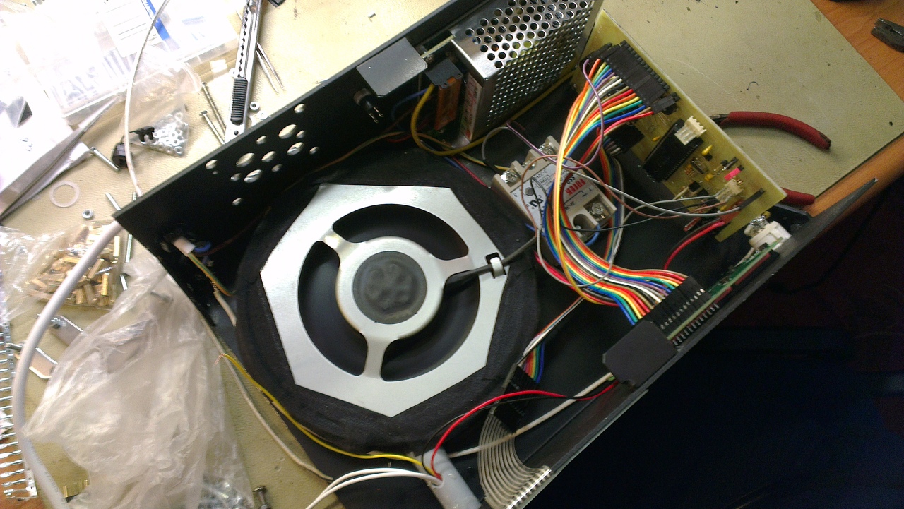

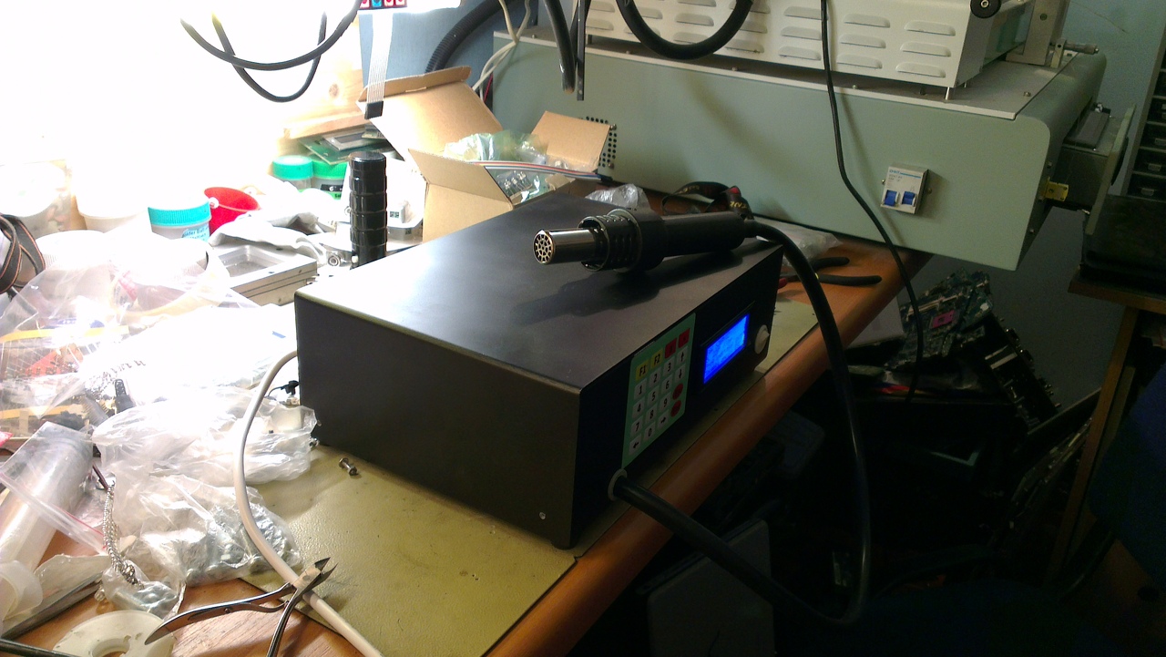

Bár még nem készültem el vele teljesen, de azért már szépen alakul.
Pár kép, egyelőre név híján DPTP BGA Forrasztómról.
(#) KKobra válasza mucsa hozzászólására (») Szept 2, 2014 /
szépen működik az állomás most már nekem is de két példány készült belőle mert sajnos az elsővel valami történt dobozoláskor. Az asztalon a doboz nélkül szépen dolgozott bekerült a dobozba és azóta nem megy és képtelen vagyok rájönni miért.
Gratulálok a munkádhoz! És készüljön vele sok szép forrasztás.
(#) nagym6 válasza don_peter hozzászólására (») Szept 2, 2014 /
Szó szerint is szépen alakul. Képen nem igazán látni, de mintha a legapróbb részletek is precízek lennének. Ehhez nekem nincs türelmem, az ilyen alapos, időigényes munkához.
A fóliabillenytyűzeten a véletlen mozdulattal odafújódó forró levegő alakváltozást generálhat.
(#) Johnny0004 válasza don_peter hozzászólására (») Szept 2, 2014 /
Szia! Ez igen! Esetleg publikus lesz majd?
(#) don_peter válasza nagym6 hozzászólására (») Szept 2, 2014 /
Köszi, még pár apróság vissza van, de próbáltam azért odafigyelni a kivitelezésre is.
Ez a prototípus szóval itt azért vannak hibák, de a következőnél, ha minden végre a fix helyére kerül akkor szépen fog kinézni...
Ja és nem a fólia billentyűzetet kell melegíteni (még véletlen sem...)
(#) don_peter válasza Johnny0004 hozzászólására (») Szept 2, 2014 1 / 1
Köszi
Sajnos nem lesz publikus.
Kérésre készítem és jelezték, hogy ne publikáljam a kapcsolást illetve a programot.
Akkor már nem is tetszik.
Ha lesz következő változat, én a kijelzőt feljebb tenném. Nem nagy ügy, de praktikusabb. Általában műszereken felül vannak a kijelzők, műszer előtt lévő egyéb eszközök kevésbé takarják.
Igen a kijelző és a levegő pozíciók még változni fognak.
Azt nem mondom, hogy a kijelző sokkal feljebb lesz főként mert ez volt az igény, de a levegő cső szélebbre kerül, nyomógombok lejjebb és még pár dolog, de ez majd még kialakul, ha igyénbe lesz véve..
A hátulját nem fotóztam még le, ott kapott helyet egy kis részen a levegőbeszívó ami kisebb nagyobb lyukakkal perforálva van, illetve pár nyomógomb és biztosíték foglalat.
(#) vottokar válasza don_peter hozzászólására (») Szept 3, 2014 /
Nagyon jó egy állomásnak tűnik.
Ha a program és a pontos kapcsolás nem is publikus, de szívesen fogadná(n)k pár információt a felhasznált komponensekről..
(#) don_peter válasza vottokar hozzászólására (») Szept 3, 2014 /
3mm vastag alumínium lemezből van a doboz, 4x20-as LCD kijelző, PWM vezérlésű ventilátor, flexibilis billentyűzet, kapcsoló üzemű tápegység (mini), és maga a vezérlő egység.
A komponenseket külön-külön megvásároltam és magam állítottam össze, persze volt egy kis segítségem.
A komponensek kb. 60eFt-ba kerültek eddig.
Készült ma egy kis videó amiben egy program futását lehet végig kísérni.
A videó elkészülte óta már sokat variálódott így az eredmények sokkal jobbak.
Ma már egyébként az új beállításokkal megtörtént az első éles bevetés és jól szuperál.

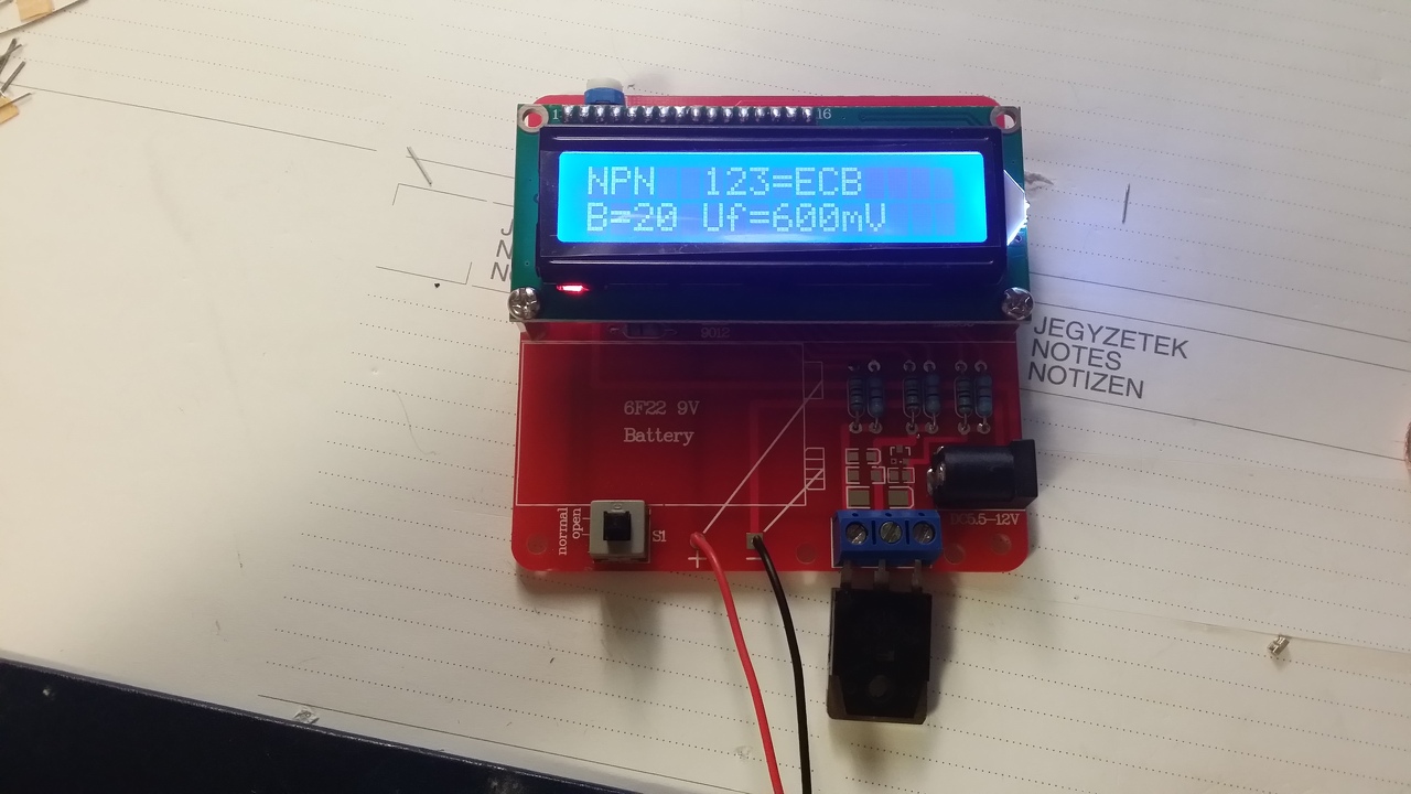

(#) kocsgab002 hozzászólása Szept 4, 2014 /
Nem nagy kaland, de azért megmutatom. Kellett egy induktivitás mérő a készülő rezonáns kapcsi tápomhoz. 2 héttel ezelőtt megrendeltem, majd elmentem nyaralni, mire megjöttem, már be is dobta a postás. Este összedobtam, és ki is próbáltam..jó működik...
A hozzászólás módosítva: Szept 4, 2014
(#) Alkotó válasza kocsgab002 hozzászólására (») Szept 4, 2014 /
A kijelző alapján tranzisztorvizsgálónak látszik. De lehet mellékesen induktivitást is tud mérni...
