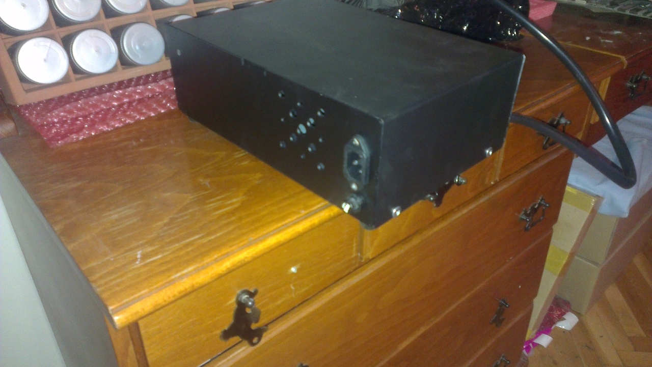

Szia! Félig-meddig volt kész. Elő- és hátlapok nem voltak. Szinte feketéllett a retektől. Kicsit rendbe tettem. A Kontaset rackdobozokhoz voltak ilyenek régebben.

Szia! Én is így vagyok ezzel. Azonban kb.25 éve a tápom előlapját készen kaptam. Amellé került egy TR PIF teljesítmény hanggenerátor - szintén angol feliratokkal. Kilógott volna a sorból... Azóta elkészültek a talpak is. Mivel mindegyik dobozom rackmount - ez is kapott 4 rack tappancsot. És mivel nem voltam megelégedve a leválasztótrafó fogásával, készült hozzá egy acél fogantyú is.

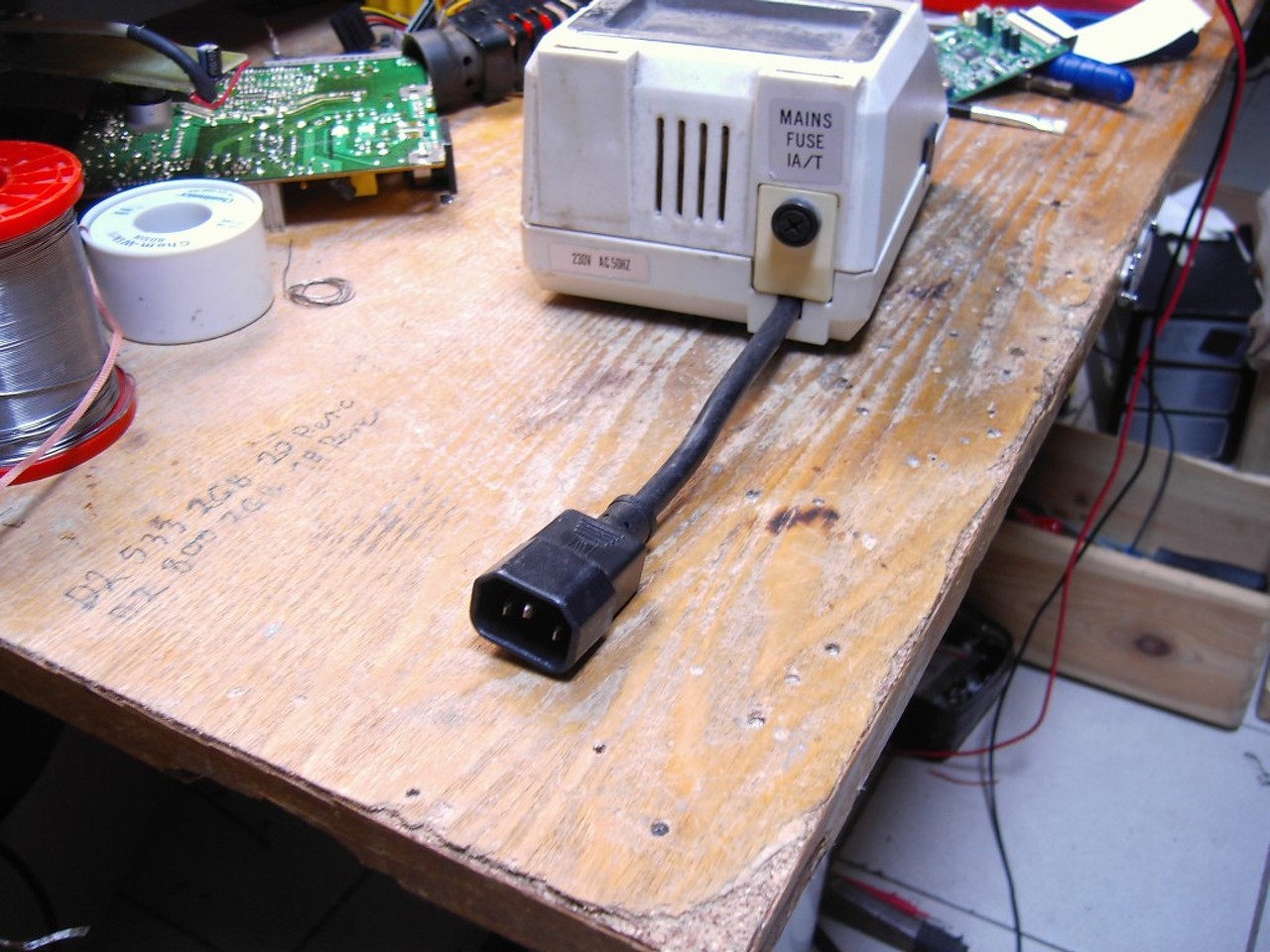

Meguntam, hogy, ha ki akarom szedni a pákát a helyéről, mindíg ki kell bányásszam a kábelét. Ezt ott dugom be ahol akarom, csak egy tápkábel kell és nem kell kibontani a telepített kábelt.

(#) Buvarruha válasza don_peter hozzászólására (») Nov 6, 2014 /
Belefért volna éppen, de nagyon közel lettek volna a kontaktok a trafóhoz, meg így nem kellett sem fúrni, sem faragni, csak ment a kábel a másik helyére.

(#) kameleon2 válasza killbill hozzászólására (») Nov 6, 2014 /
A kedélyek megnyugtatása végett: én is átsiklottam a "fuse" szón. Mivel egy eredeti bakelit adattábla szövegét másoltam át. A trafón egyébként teljesen ékes magyar nyelven volt az összes adata és a fuse felirat.
(#) kameleon2 válasza Gránátalma hozzászólására (») Nov 6, 2014 /
Nem dróton lóg, amit meg tudok érinteni - pont ez volt a projekt célja. Zárt csatlakozók, műanyag mindenhol és kézzel nem érinthető egyetlen fém csatlakozás sem.

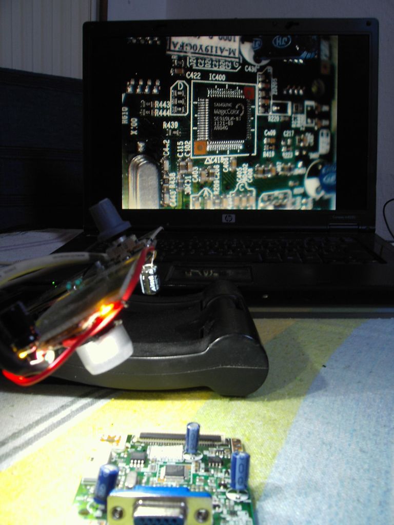

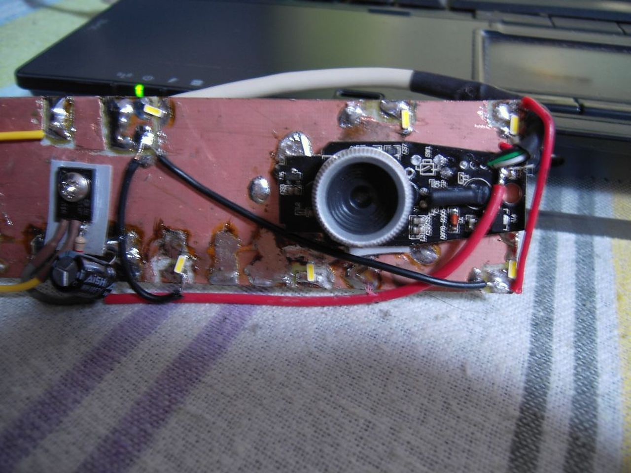

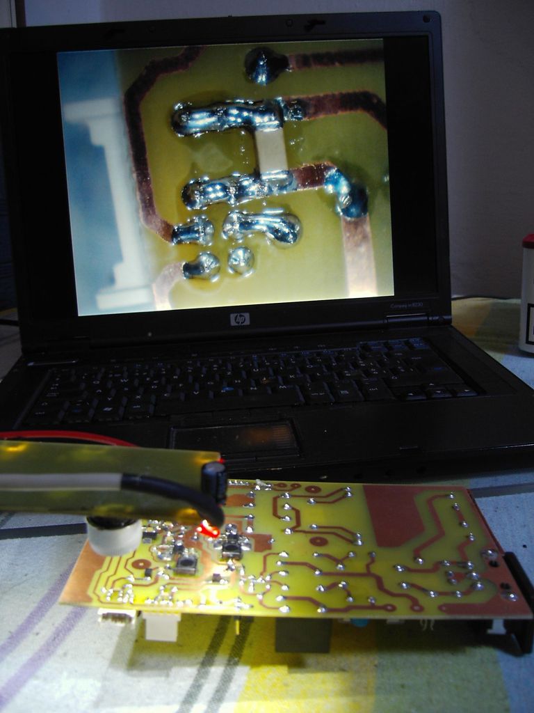

Rögtönzött IC beültető, ellenőrző kamera. Eredetileg azért készült, hogy IC csere közben, amikor füstöl a flux a pofámba, lássam, hogy mikor van helyén az IC, de annyira jól sikerült, hogy forrasztások ellenőrzésénél is megálja a helyét. Egy 3000Ft-os EMTEC webkamerát bontottam szét és meglepődtem, hogy a gyári optikával 1.5cm-től, vagy 10 méterig lehet álítani a fókuszpontot, ráadásul 1280x1024-es felbontást is tud 5FPS mellett, így elég hasznos szerkezetnek bizonyult, még azt is látom vele, amit nagyítóval sem.
Persze gányolmány, de ilyen eredményre nem számítottam, szóval fogok venni mégegyet (ha kapni) és csinálok rendes állványt, dobozt neki, megérdemli. A ledekkel el kellett szórakozzak, de végülis kiderült, hogy akkor jó, ha annyira messze vannak, hogy nem látszik a fényük (nem tükröződnek) a nyákon és a fényerőszabályzás is lényeges, mert mindíg a nyák színéhez kell álítani, de nagyon hasznos tud lenni egy ilyen kamera.

(#) Buvarruha válasza nagym6 hozzászólására (») Nov 6, 2014 /
A mélységélesség pont jó, tehát éppen az ellenállás teteje és az alja is éles. Pontos típust nem tudok írni, a burkolatán nincs rajta, más nincs már meg hozzá, de erről lenne szó. (A kígyós merev kábeles)
Ha realtime-ban figyelem forrasztás közben, akkor visszaállítom 640x480-ra, így tud stabilan 30FPS-t és a késés is minimális, persze a kép nem olyan szép. Ami a csillogást illeti, ezért kell messze vinni a ledeket, a mellékelt képen látszik, hogy próbálkoztam közelebbi ledekkel, nos az nem jött össze, ahogy írtad is csillogott rendesen.

Ja igen, és nagyon fontos még, hogy az automata képkorrekciót ki kell kapcsolni, különben esélytelen, mindent alapra kell álítani és manuálisra és a fényerővel belőni a képet, így jó.
A melékelt ábrán beállítottam eg IC cserélő pozíciót, naggyából látszik rajta a mélységélesség, egyenlőre nem tudtam semmivel sem menteni magának a kamerának a képét.
