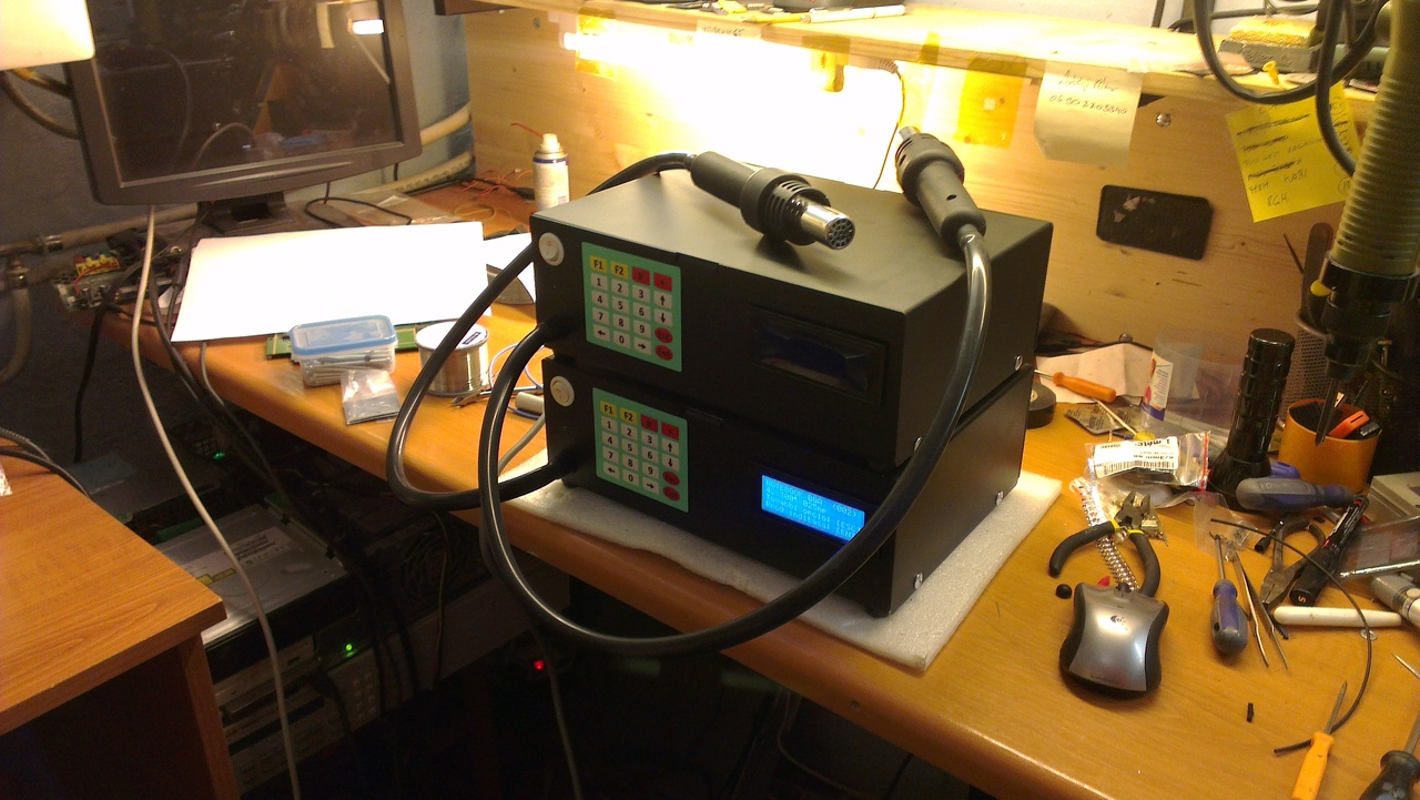

Nem, azt jól látod, ez egy levegős forrasztó.
Korábban már tettem fel képet róla vagy is az előző típusról, de ígértem ha elkészülnek az újabb rendezettebb, jobban pozicionált darabok akkor azt is megmutatom.
Majd lesznek jobb képek, de ma eddig jutottam velük..
Mind kettő egyszerre készül..

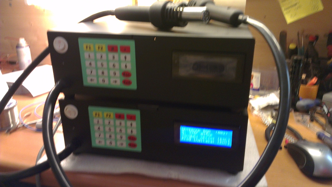

Dobtam még fel képet róluk..
Fantázia nevük pedig: ZPM Forrasztó (SOLDERING)

Szia! Nagyon szépek ezek a forrasztóállomások, csak az a zöld billentyűzet!!! Könyörögve kérlek... küldd el a peremparamétereket és alkotok hozzá bármilyet, ami jobban illik egy ilyen szép berendezéshez! X,Y,Z méretek, rögzítési helyek gombok feliratai és kivezetései, kivezetés csatlakozási módja, ár elég - ha jól számoltam. De 2,4"-es érintőképernyővel is megoldom: ilyennel pld. Csak ne kelljen ezt a zöldet néznem A ki-bekapcsolást pedig egy impulzusrelés megoldással teljesen elegánssá lehetne tenni (1 mikrokapcsoló és két kis 2 morzés relé) + állapotjelző led. Ha már ilyen jó a konstrukció. De lehet, hogy néhány kör alakú pötty maszkolni a számokra és némi fekete spray festék is elég lenne. Akkor legalább a zöld aránya kisebb lenne az előlapon.

Elárulom Péter fórumtársunk helyett, azért nem került bele 2 áramkörös kapcsoló, amiért szögletes sem. Furatot fúrni sokkal könyebb mint téglalapot reszelni. Ez már valahol egy korábbi hozzászólásában is elhangzott. És mivel a piacon nem igazán van kerek 2 áramkörös kapcsoló, így került bele 1 áramkörös.
Egyébként jól néz ki. Gratulálok.
A hozzászólás módosítva: Nov 4, 2014
(#) Bakman válasza don_peter hozzászólására (») Nov 4, 2014 /
Jónak tűnik, két dolgot kivéve: A főkapcsoló fejjel lefelé van benne, a kijelzőnek pedig látszik a kerete is.

(#) vicsys válasza Bakman hozzászólására (») Nov 4, 2014 /
Illetve a jobbkezeseknek, át kell nyúlni a kijelző előtt, ha valamit nyomaszkolni kell a tasztatúrán. Igaz, hogy a saját karjától viszont nem látja a kijelzőt. Tudom egy kicsit ki van sarkítva a dolog. Mellesleg tetszik.

kameleon2: nem értem miért zavar annyira az a zöld... Szerintem barátságos és kellően feltűnő ami még tetszetős is... Persze, ha lenne megfelelőbb hasonló árban, akkor lecserélném, de annyi kényelmetlenség van amúgy is az egész gyártás körül, főleg a dobozok legyártása körül, hogy már igazán muszáj kicsit hátradőlnöm..
usane: köszönöm.. Biztosan van kör alakú két áramkörös kapcsoló (bár nem néztem még), de őszintén mondom, hogy most kicsit hideg zuhany ként ért proli007 bejegyzése a szabálytalan kialakítás kapcsán.. Nem számítottam rá és kidúlva minden egyéb gépből nem gondoltam, hogy ez problémákhoz vezethet..., de belegondolva a kikapcsolt gép tényleg csak akkor lenne kikapcsolva, ha mind két szálat szakítjuk...
Bakman: Köszi, főkapcsoló kérésre van így, ezért én ezen nem variálhatok, a kijlező keretes téma meg mindig visszatérő probléma, de egyelőre ameddig normális megoldást nem találok rá addig sajna ez marad. Még mindig kulturáltabb mint egy elcseszegetett párhuzamosnak tűnő kivágás..

Én egészen mástól tartok -régebben is írtam-, mint amiket a kollégák írtak. Egy véletlen rossz mozdulattal a fóliabillenytyűkre kerülő forró levegő megolvaszthatja azt.

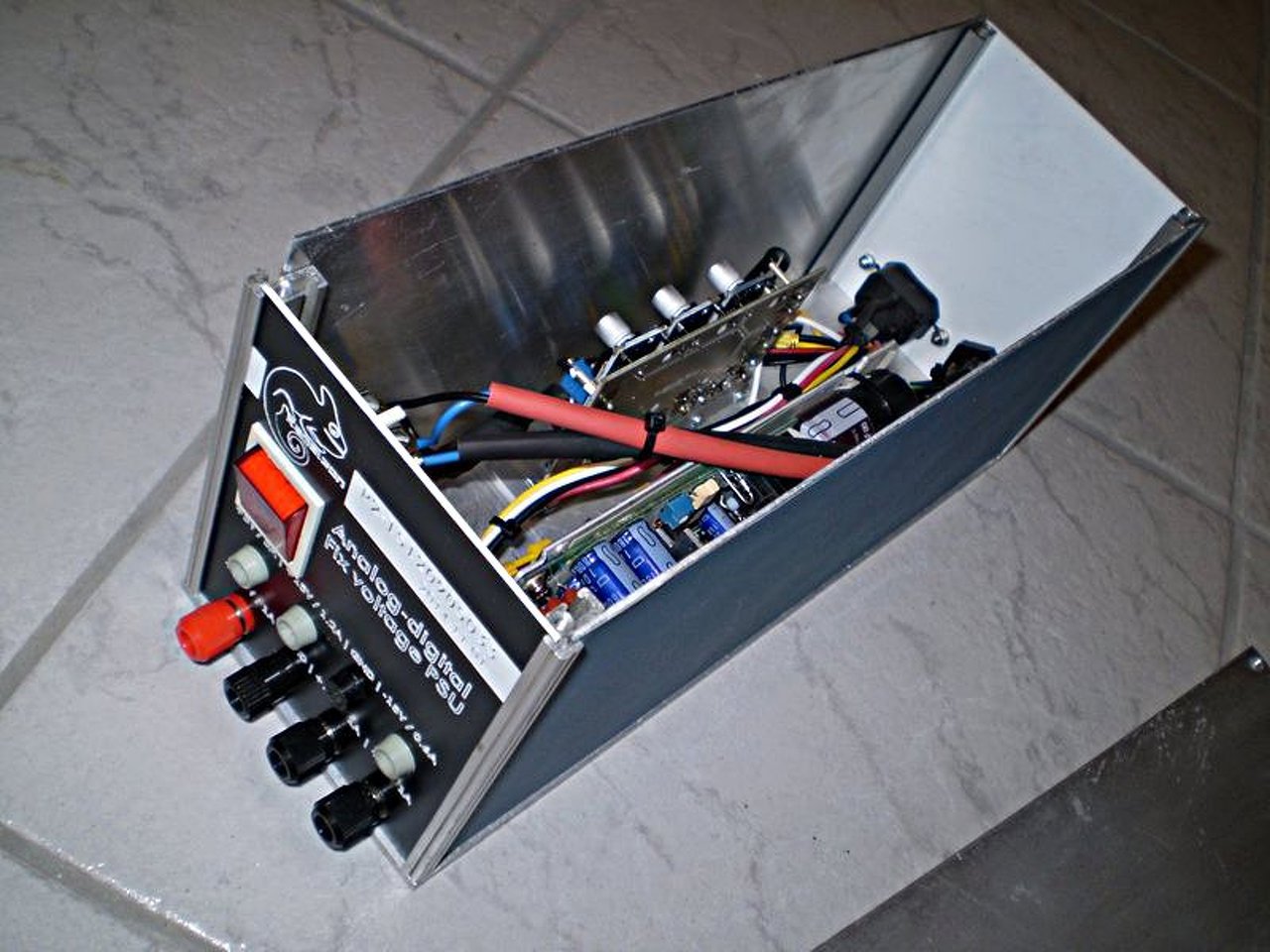

Hogy ne csak beszéljek kicsit. Össze akartam dobni gyorsan egy tápegységet, persze úgy jártam mint a kabarétréfában akinél "Kifutott a tej" Nem indult el a kapcsolóüzemű táp, ezért gondoltam - ha már megcsináltam a dobozt és a segédpanelt - megcsinálom már a leválasztótrafóm előlapját és csatlakozóit, mert nem szeretem, ha 240V lóg egy dróton:

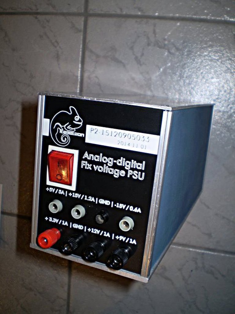

Aztán, hogy szavam ne feledjem - azért csak befejeztem végre a tápot is:

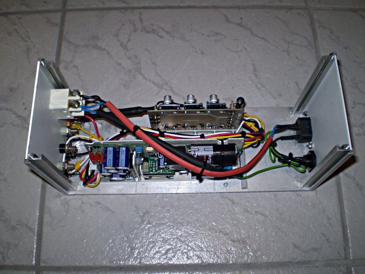

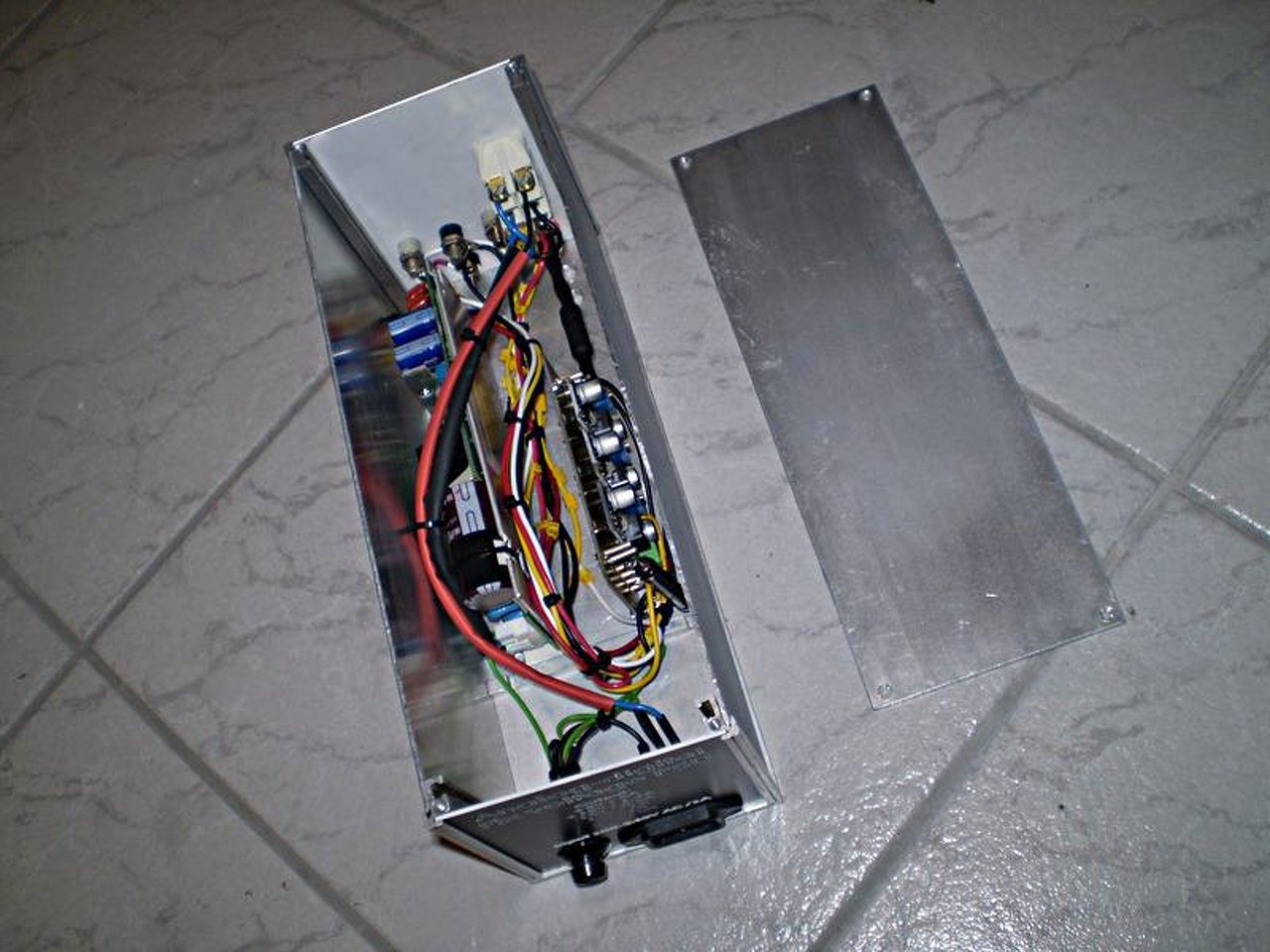

És végül a helyén. Talpak még hiányoznak, de mindennek eljön a maga ideje

(#) q765 válasza kameleon2 hozzászólására (») Nov 5, 2014 /
Mennyi kimenet.. Egyszerre használod mindet? Nem lett volna egyszerűbb egy többállású forgókapcsoló?
(#) kameleon2 válasza q765 hozzászólására (») Nov 5, 2014 /
Ez volt itthon...
(#) tomi52 válasza kameleon2 hozzászólására (») Nov 5, 2014 /
Ez egy kész doboz volt, vagy valahol lehet kapni ezt a jó sarok-profilt?
(#) kameleon2 válasza tomi52 hozzászólására (») Nov 6, 2014 /
Szia! Félig-meddig volt kész. Elő- és hátlapok nem voltak. Szinte feketéllett a retektől. Kicsit rendbe tettem. A Kontaset rackdobozokhoz voltak ilyenek régebben.
