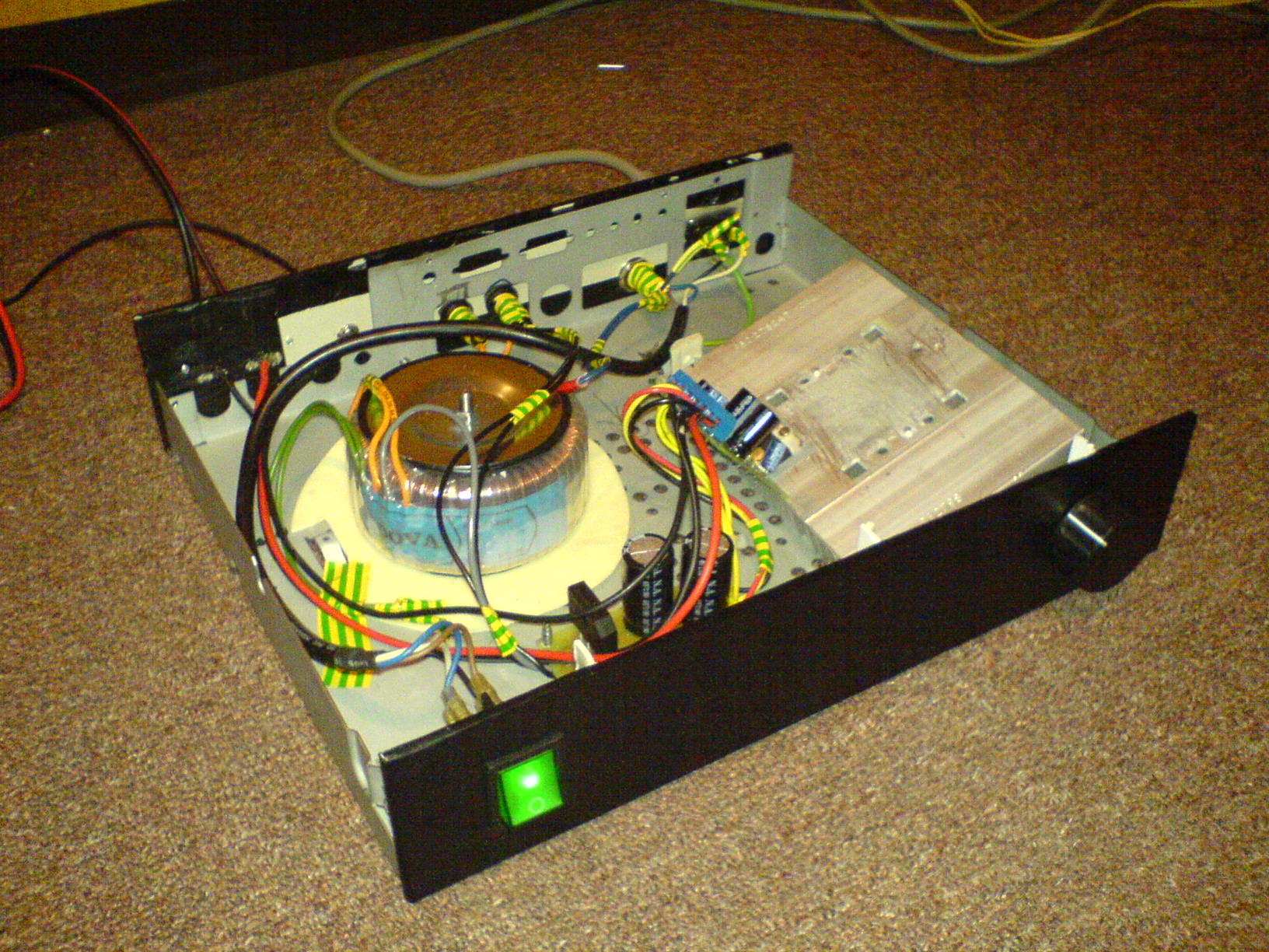

Itt van néhány ketyere, amit én építettem.

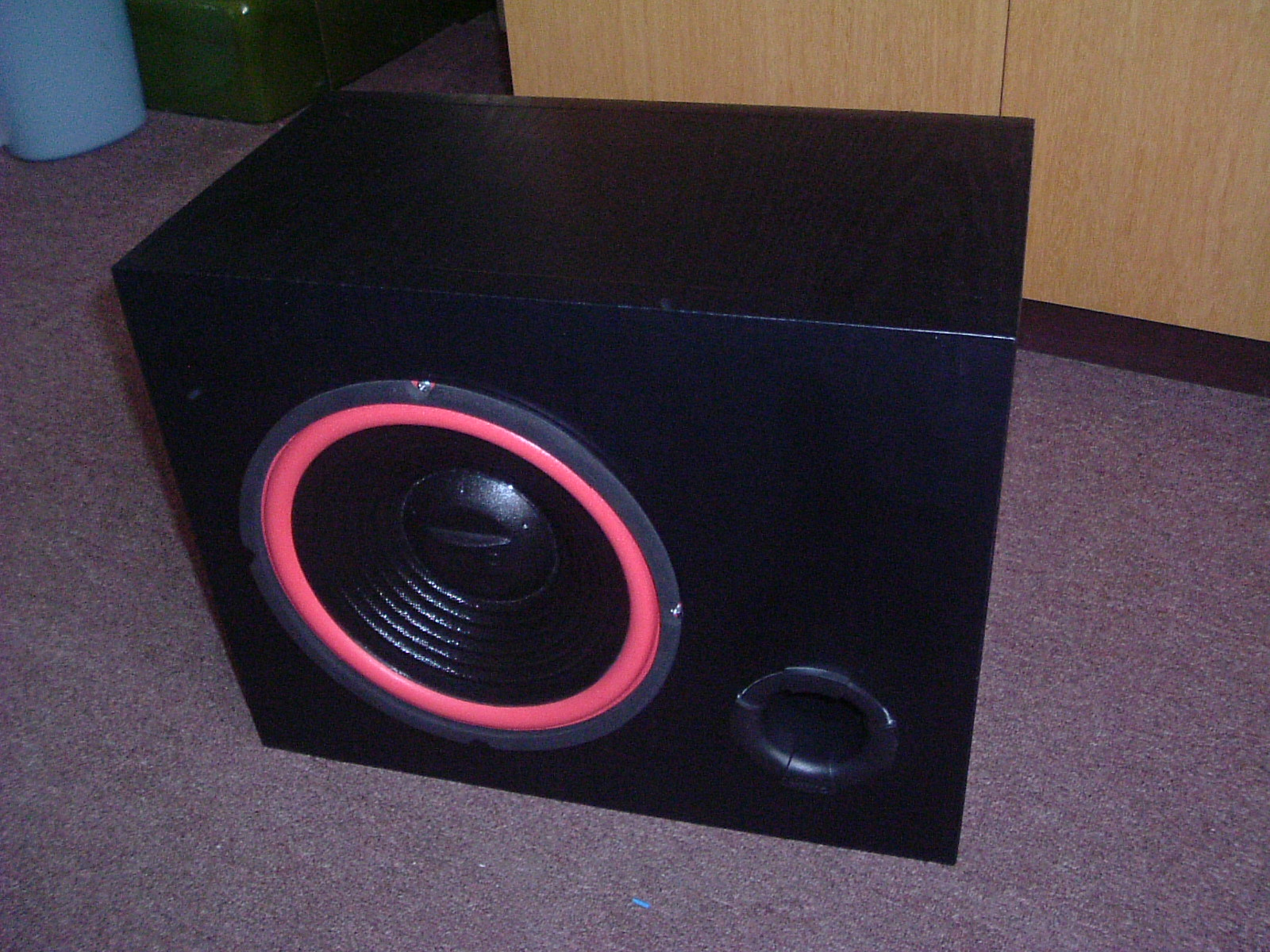

Subláda és hozzá tartozó erősítő.

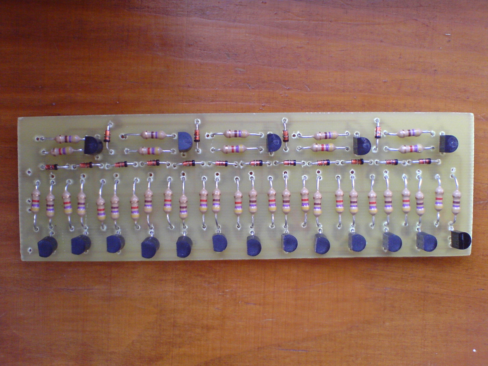

(#) Petroimro válasza Petroimro hozzászólására (») Szept 29, 2007 /

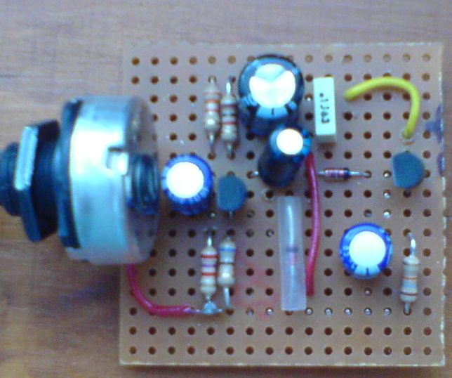

Ember méretű tranzisztoros kivezérlésjelző.
(#) Norberto válasza Petroimro hozzászólására (») Szept 29, 2007 /
Egész jók lettek! Az a szubláda pl. nagyon tetszik!
Az ember méretű kiv. jelzőnél az egyik dióda mért van "becsomagolva"?
Olyan, mintha ráhúztál volna egy darab csugorcsövet!?
(#) Petroimro válasza Norberto hozzászólására (») Szept 29, 2007 /
Köszi.
Az tényleg zsugorcső. Azért van rajta, mert eredetileg nem szigetelt vezetékből volt az átkötés és nem akartam, hogy összeérjenek.
Amúgy a ledek azért nincsenek rajta a nyákon, mert a falon vannak.
(#) Gery válasza Petroimro hozzászólására (») Szept 29, 2007 /
Hello
A mélynyomódnak mik az adatai? Liter, szubcső? Mert nekem is ilyen van, kisérletezgettem vele de nekem reflexbe nemvált be A tied jól szol?

(#) Petroimro válasza Gery hozzászólására (») Szept 29, 2007 /
Egész jól szól ahhoz képest, hogy a terv nem a hangszóró adatai alapján készült. Meguntam a hangfaltervező progikat és csak átalakítottam egy tervet, mert az 30 cm-es hangszóróhoz volt.

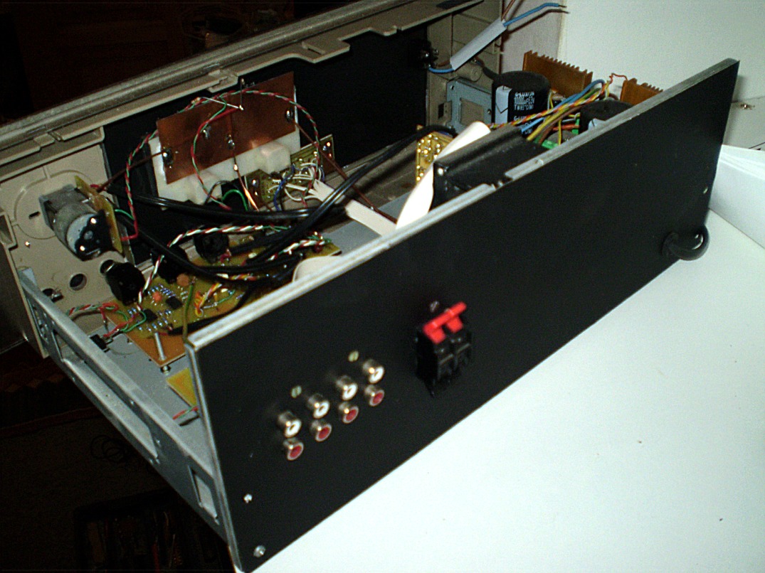

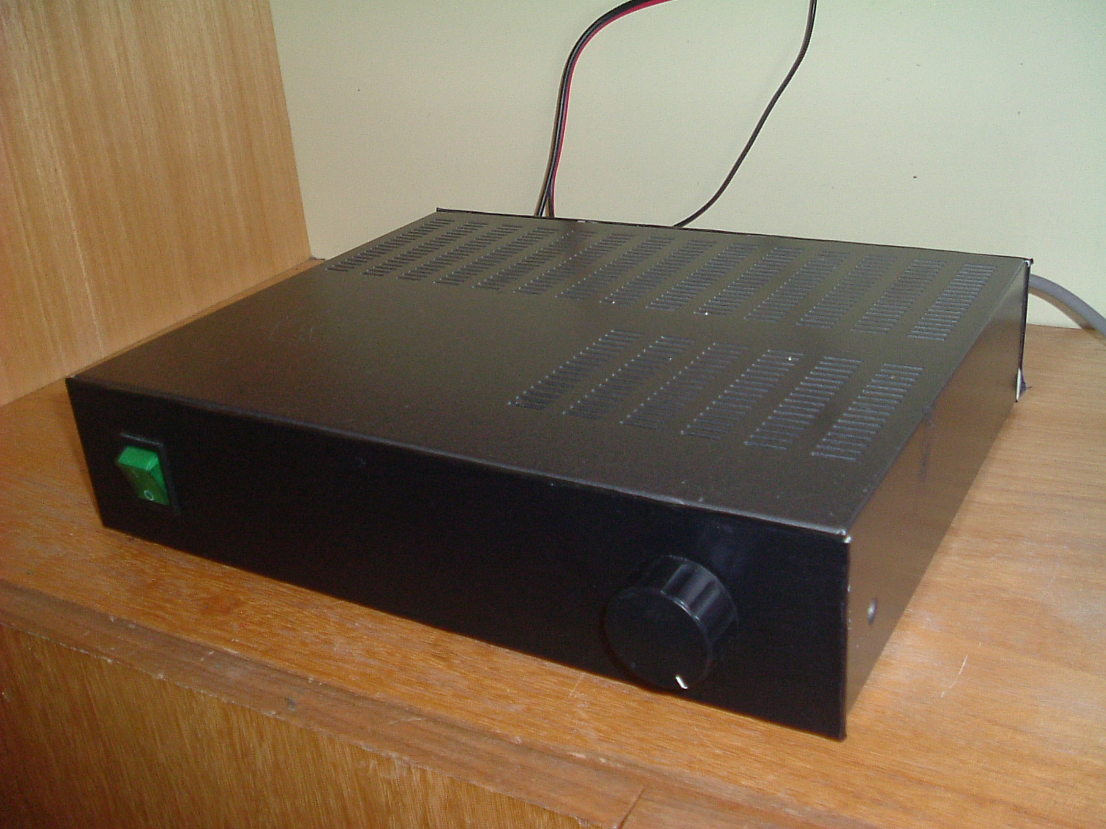

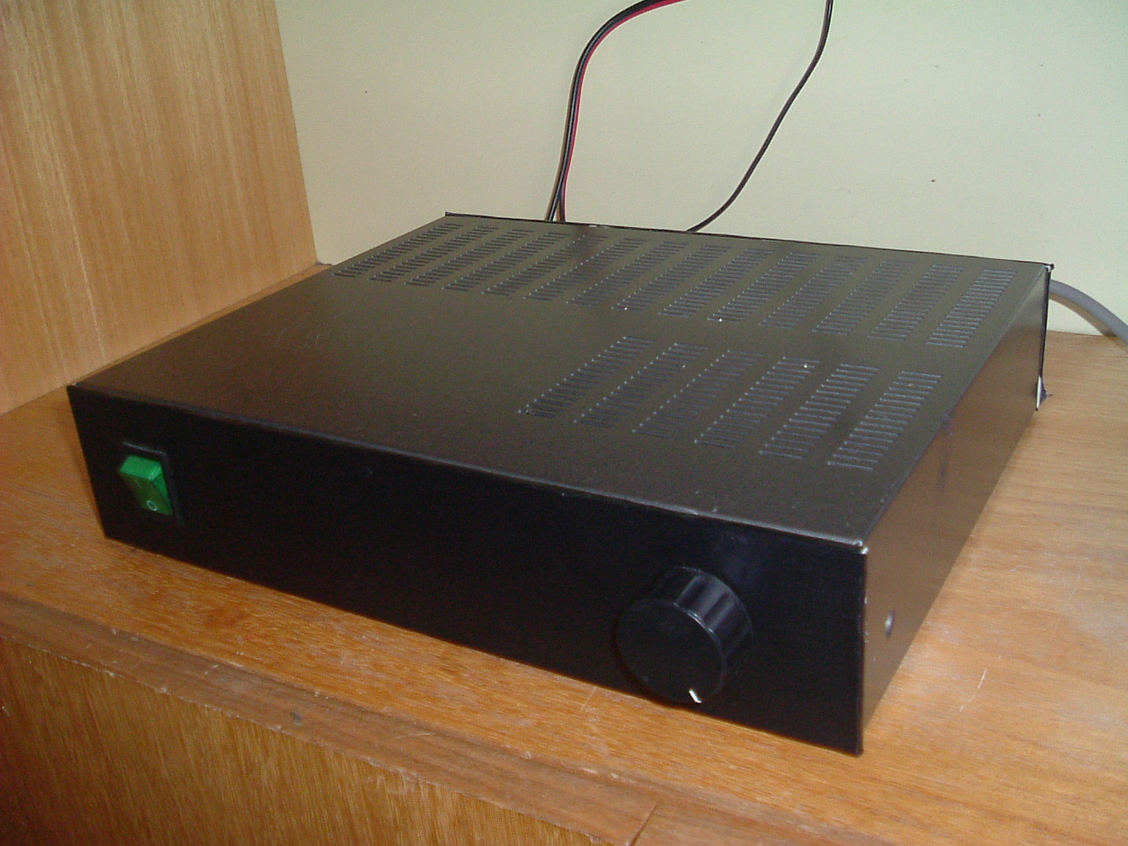

(#) Stadi válasza Petroimro hozzászólására (») Szept 29, 2007 /
Tetszik az erősítő.
A belsejével ugyan szerintem nem harmonizál a csíkos szigszalag, de egyébként szép, rendezett.

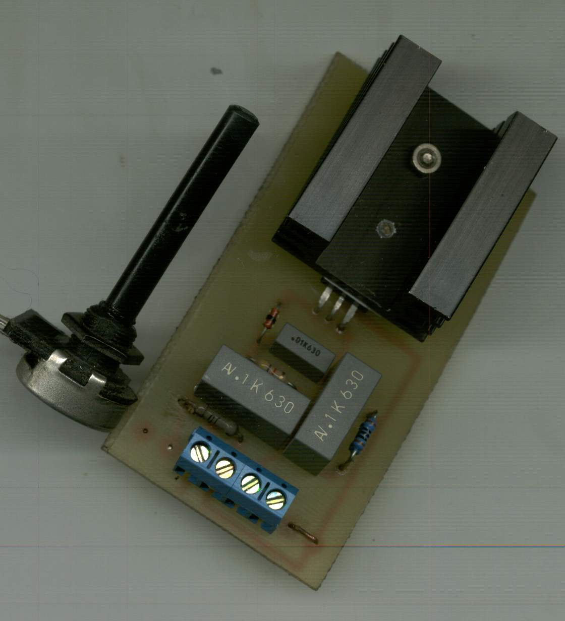

Egy újabb "gyöngyszem".
(#) Petroimro válasza _JANI_ hozzászólására (») Szept 30, 2007 /
Szép munka.
(#) Norberto válasza _JANI_ hozzászólására (») Szept 30, 2007 /
Nem rossz!
Csak nem fényerőt vezérelsz vele?

(#) zsoltee0001 válasza Petroimro hozzászólására (») Szept 30, 2007 /
hi
jó cuccok, gratula!
az erősítő TDA7294? a miért nem használsz zsugorcsövet inkább a zöld szigszalag helyett, ami nemcsak esztétikus, de a forrasztásnál masszívabbá is teszi a vezetéket.
A behorpadt porvédőt visszalehet ugrasztani porszívóval (csak óvatosan) nekem már bevált
(#) Gery válasza zsoltee0001 hozzászólására (») Szept 30, 2007 /
Egy kérdésedre választ adok: az a hangszóró direkt ilyen mintha bevágás lenne rajta, sztem jól néz ki :yes: (porszívóval? nemis rossz én mindig tüvel csináltam )
Viszont a láda adataira még mindig kiváncsi vok

(#) zsoltee0001 válasza _JANI_ hozzászólására (») Szept 30, 2007 /
hi
szép munka, ....érdekelne a kapcsolási rajza, amit találtam fényerőszabályzóról az is jó, de abba van egy tranyó is
üdv
Mármint gyárilagl ilyen

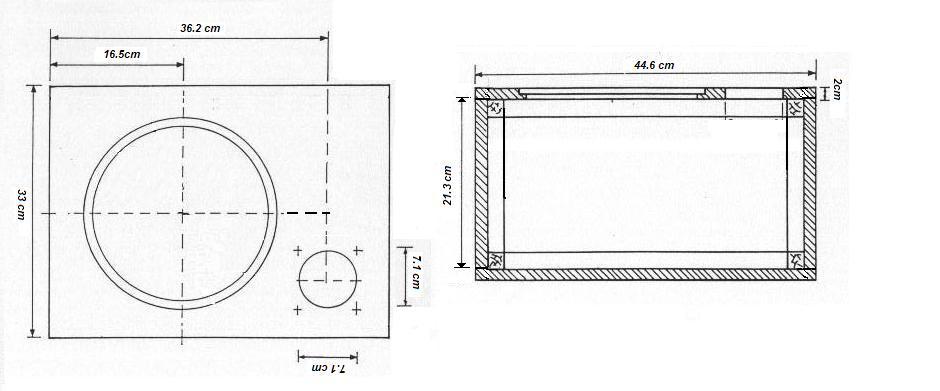

Itt egy kép (csak ezen van felirat).
(#) Petroimro válasza Stadi hozzászólására (») Szept 30, 2007 /
Zsugorcső is van rajta.
egyépként az normális, hogy a borda hőmérséklete 1 óra max. hangerőm után kb. 70-80 fokos?
TDA7294
(#) Petroimro válasza Gery hozzászólására (») Szept 30, 2007 /
Itt van.
(#) Gery válasza Petroimro hozzászólására (») Szept 30, 2007 /
Kössz! Ha jól számoltam ez mindössze 26Liter? Az enyém zárt de 66literes dobozt kapott. Amúgy jol néz

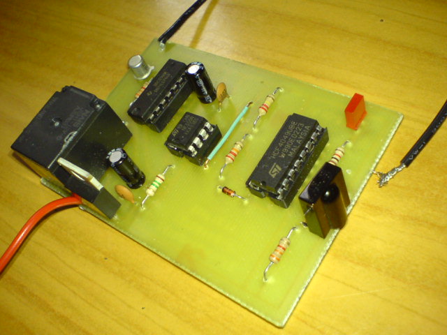

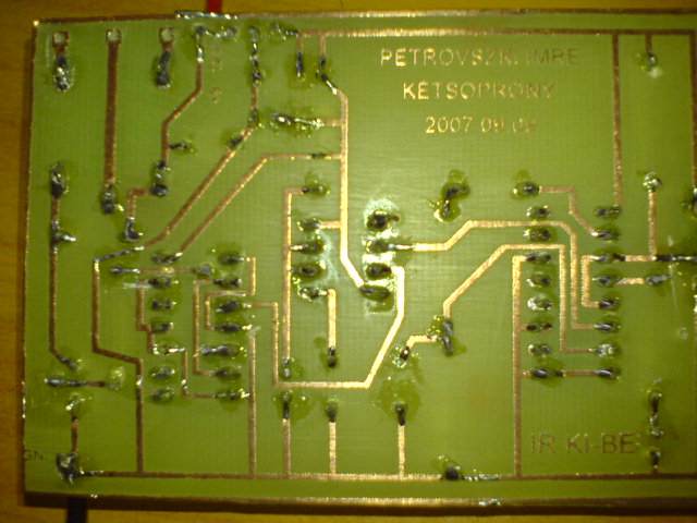

(#) Petroimro hozzászólása Szept 30, 2007 /
Ezzel nem rég készültem el.
IR ki/be kapcsoló.
Ezért még egy 5-öst is kaptam a suliban. A kapcsolási rajz hibás volt de nekem így is sikerült megcsinálni.
(#) unicorn válasza Petroimro hozzászólására (») Szept 30, 2007 /
Jól néz ki. Mit tud? Van róla leírásod?
(#) Petroimro válasza unicorn hozzászólására (») Szept 30, 2007 /
A 74LS74 -es 1,4,10,13-as lábát nem kötöttem be, a 22uf-os kondit se raktam be. TSOP1738-at használtam.
A lábkiosztása:1=Out, 2=Vcc, 3=GND.

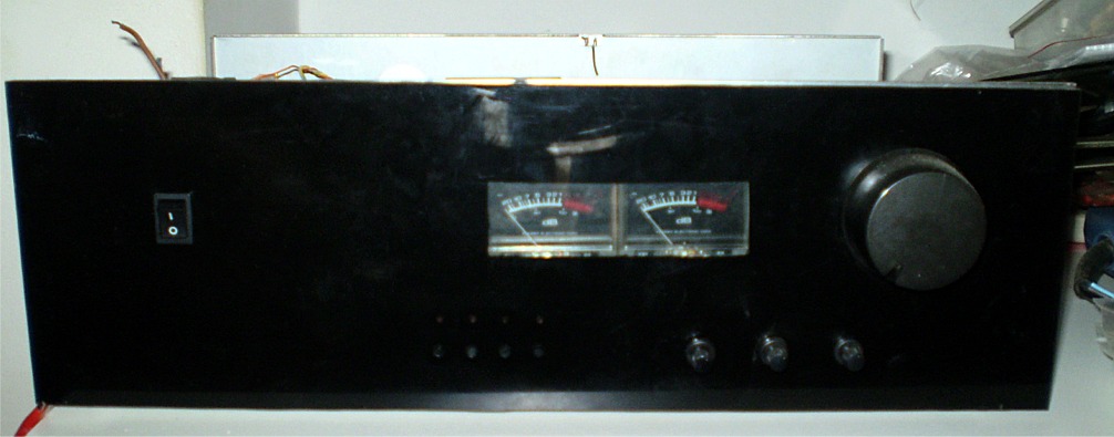

Most pedig jöjjön a meglepi, csak neked csak most:
csatoltam... (még nincs kész. és nem óra!)
(#) titi válasza vicsys hozzászólására (») Szept 30, 2007 /
Jól néz ki, de egyik képen se láttam a neves üdítőt!
Hmmm...azok a régi szép idők...
(#) Stadi válasza vicsys hozzászólására (») Szept 30, 2007 /
Azért mutatós műszer ebbe is került.
