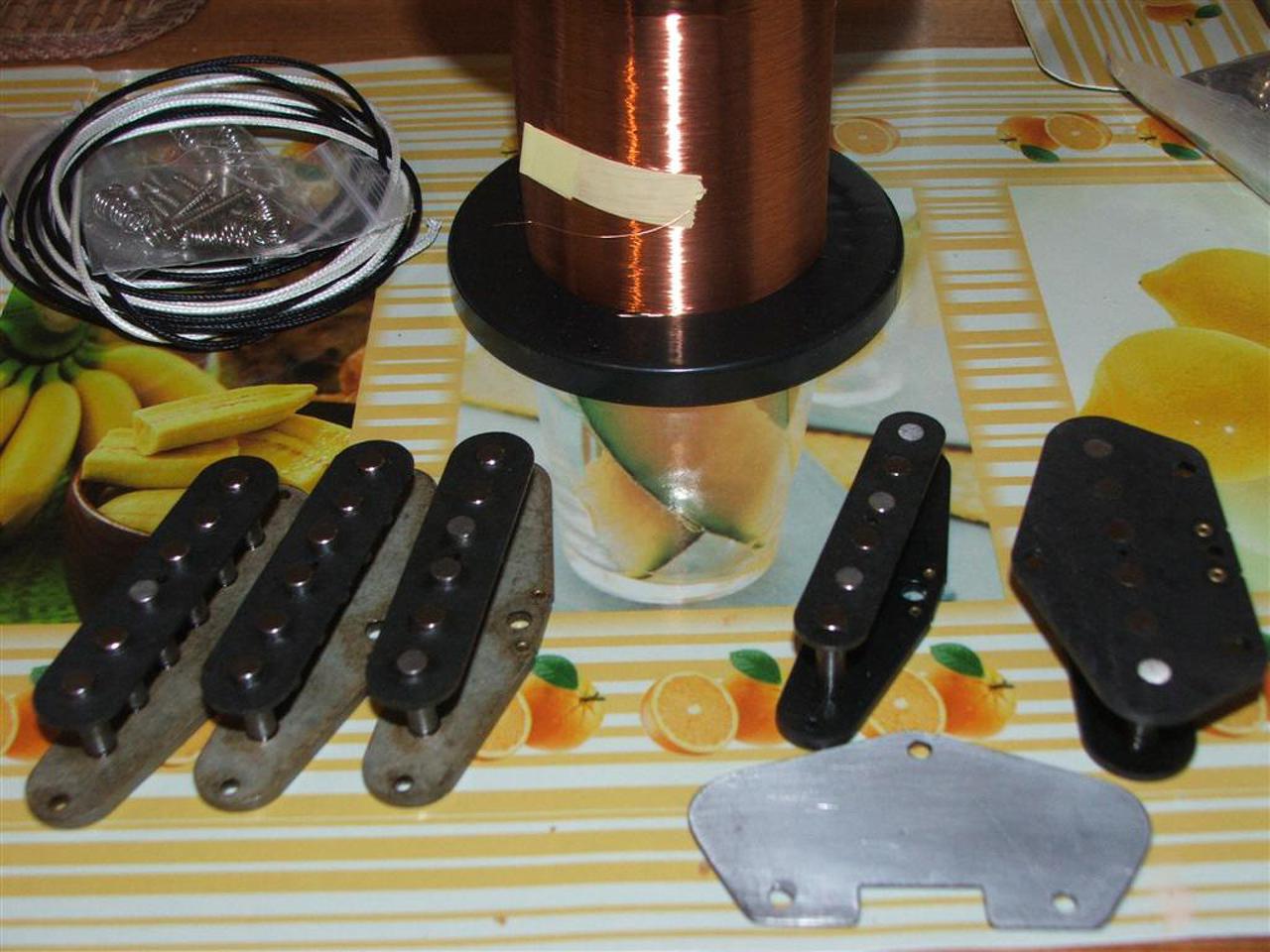

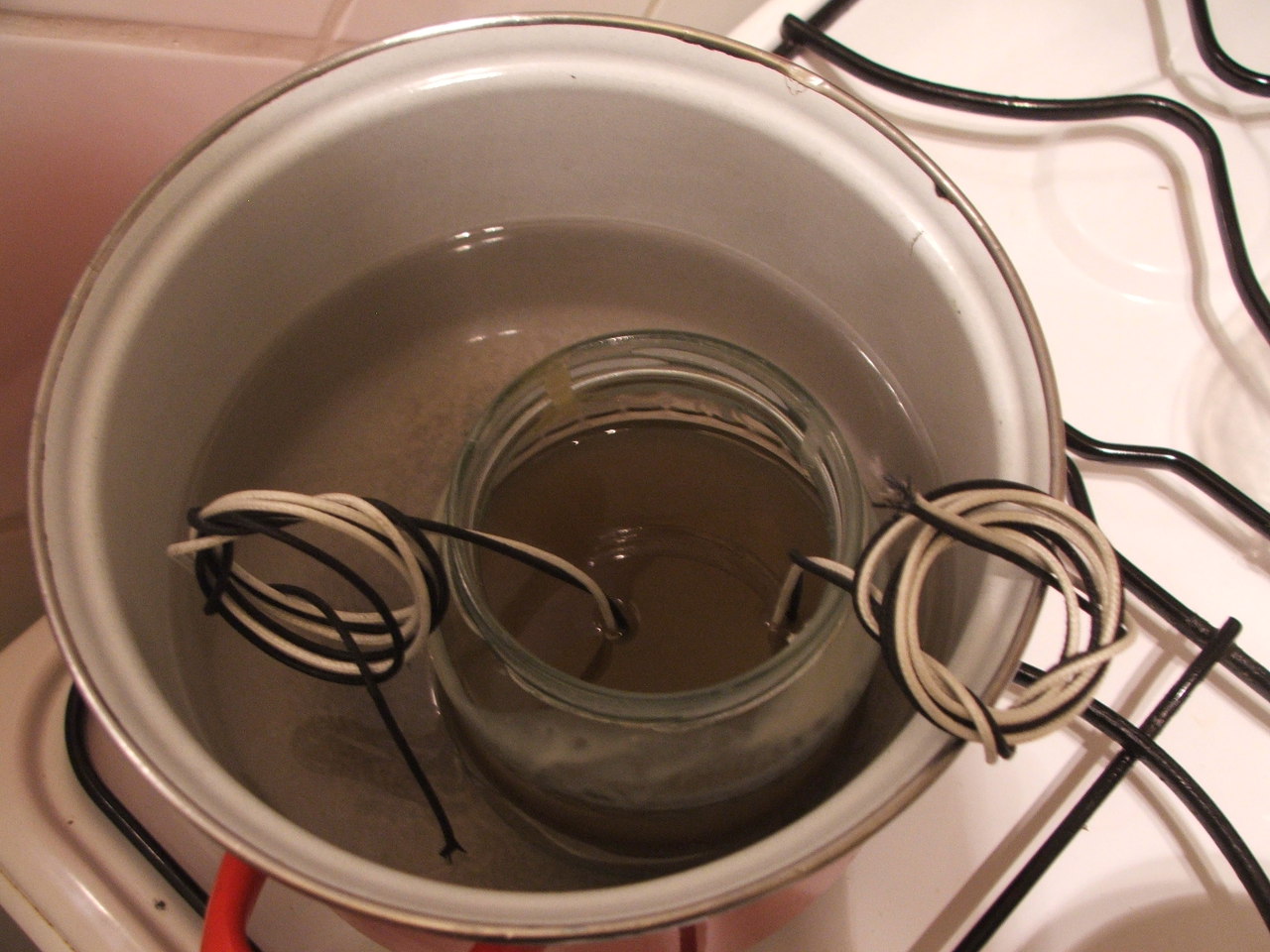

Én is tavaly csináltam az elsőt, és nemrég fogtam a másodikhoz.
Szintén saját tekercselésű hangszedők vannak benne, bár a konstrukció nem saját, sokkal inkább koppintás. A tekercselőgép viszont annál inkább.
Gratulálok, saját tervezésű hangszer készíteni különösen szép kihívás.
A hosszú menzúrást milyen húrokkal és milyen hangolásban használod?

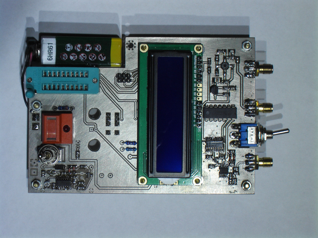

Lapozgattam a régi képeim között és gondoltam felteszek egy képet a saját projektemről. A leírása nagyon hosszú lenne ezért megspórolom ha nem gond.

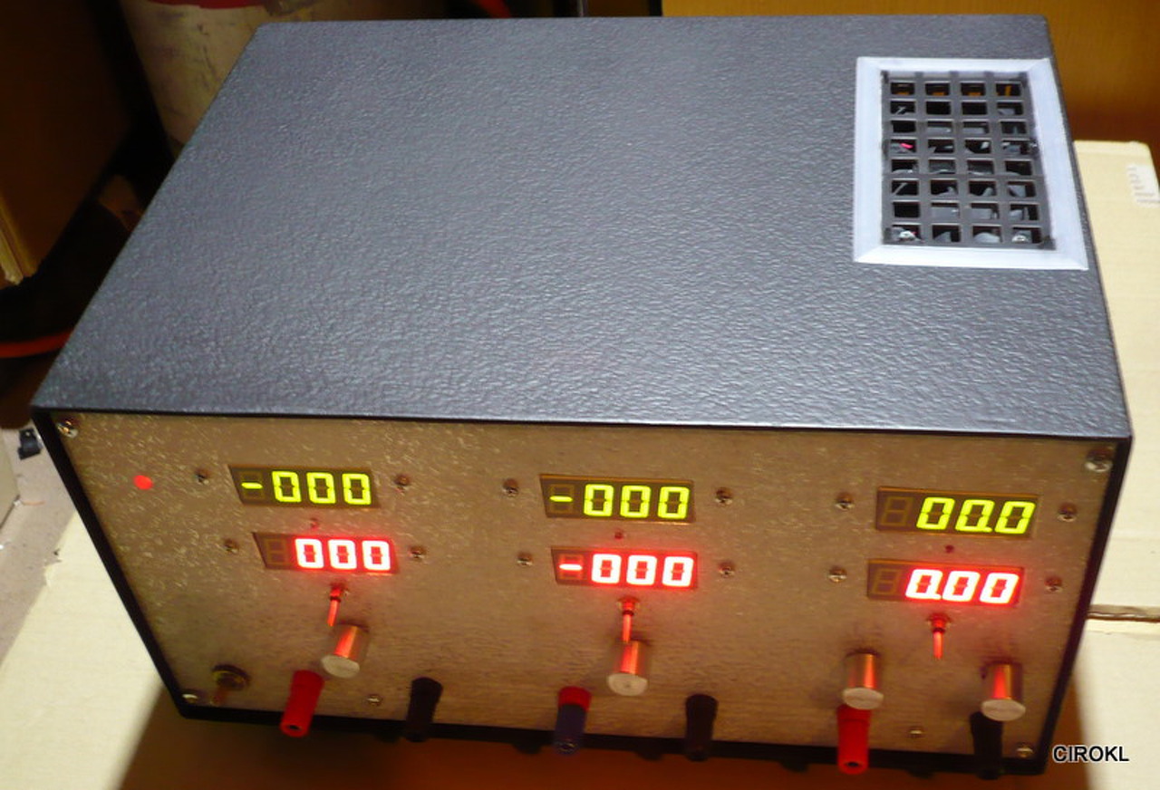

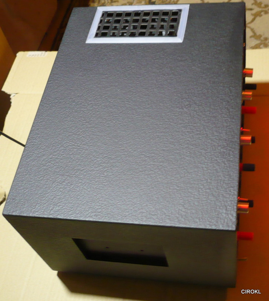

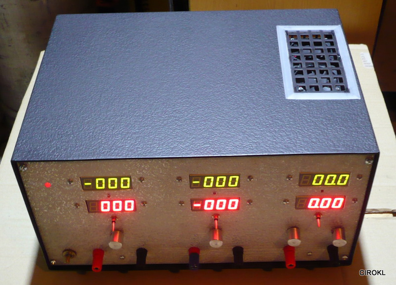

Dobozba került a legujjabb labortápom , ez egy háromcsatornás táp ,
0-30Volt 5 A
0-150Volt 100mA / negatív /
0-400Volt 200mA
Nem régen már mutattam az építés folyamatáról képeket :
most probáltam egy két képet de a fényviszonyok nem igazán engedték .
Még több kép

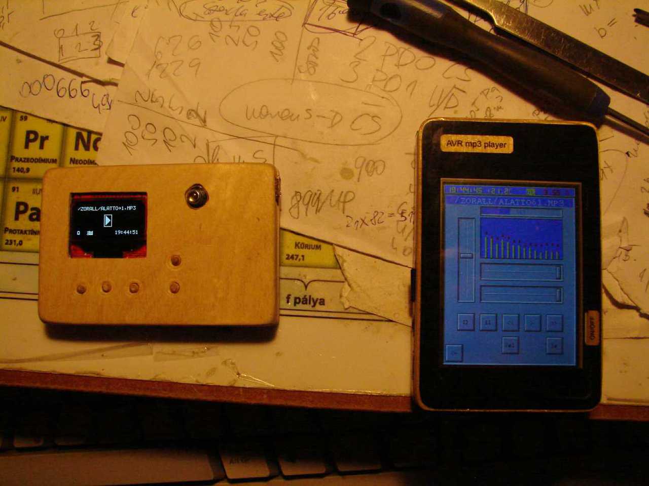

(#) Istvanpisti hozzászólása Jan 13, 2015 / 4
Készülget a bluetooth-os távirányítóm - a szintén saját gyártású - MP3 lejátszómhoz. A lejátszót autóban használom, a könyöklő alatt lakik, emiatt nehézkes menet közben bármilyen üzemmód váltás (érintő képernyős). A távirányítóban egy 128x64-es OLED modul kapott helyet, 5 gombbal, és egy mobil telefonból bontott joystick-kal. Ez utóbbival lehet vezérelni a következő/előző zeneszámot, következő/előző könyvtárat, az MP3 kikapcsolását és a menüben való mozgást. Ezen kívül a nyomógombokkal a hangerőt, mély és magas hangszínt, lejátszás, állj, pillanat állj funkciókat.
Ha a távirányító átküld egy parancsot, akkor az MP3 a végrehajtás után visszaigazolja, illetve 1másodpercenként életjelet ad, amennyiben ez elmarad 10 mp-ig, akkor a távirányító kikapcsol.
Az MP3-ba is bele kellett erőltetni (mechanikailag és szoftverileg) még egy BT egységet, ami nem volt egyszerű, de nehézségek árán sikerült.
A távirányító doboza még nem végleges, a kijelző elé még egy fóliát szeretnék elhelyezni, ami takarná a hézagot a kijelző és a doboz között. A feliratozás megoldására minden ötletet szívesen fogadok... ( a doboz 6 mm-es rétegelt lemez, 2 db)

Szép lett, grat!
(#) zenetom válasza Istvanpisti hozzászólására (») Jan 13, 2015 /
Egy ilyen project megérdemelne szerintem valamilyen műanyag dobozt, az sokkal jobban nézne ki. De ez persze szubjektív.
Egyébként gratula!
