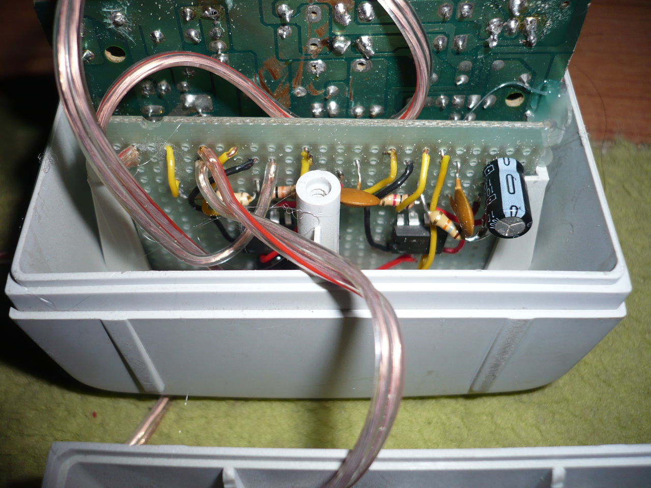

Én is építkeztem tegnap este egy kicsit. Sziréna lett csinálva. pc hangszóróba tetem bele.
Hello! Ez nagyon jó ,és a hangja miatt mert kellemes ,nem zavaró de figyelem felkeltő , egyből beugrot hogy ebből hütő höz lesz nyitás érzékelő . vicsys csak így tovább.
Nagyon köszönöm! Tényleg jó ötlet! Biztosan díjazni fogják a családtagok, hogy nem sípol...
