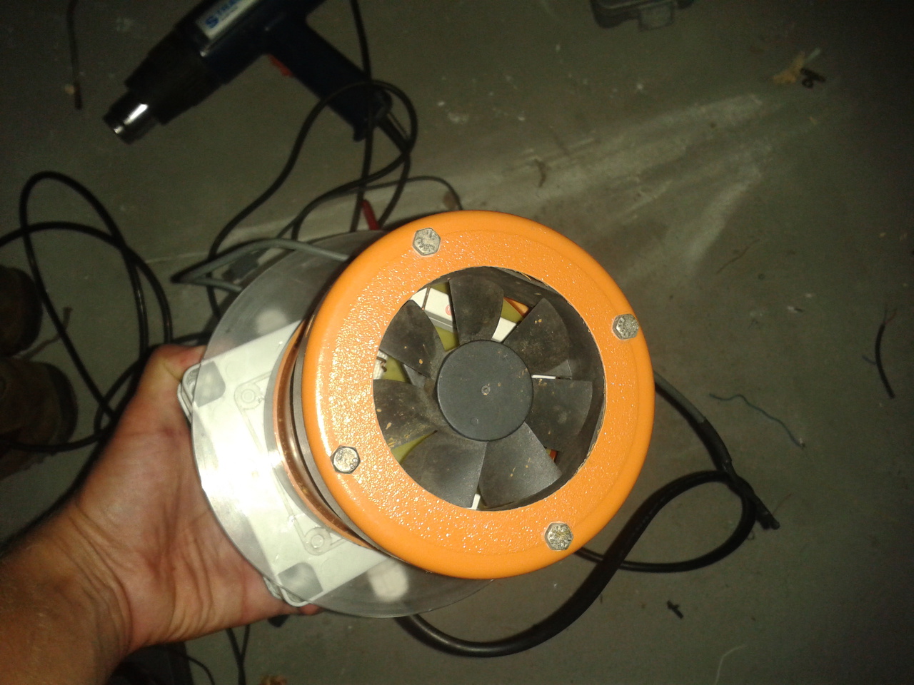

Remek, a mechanikai megoldás külön nagyon tetszik, hogy egy kompakt egységet képez az egész cájg. A hőmérő -> uC közt lévő elektronika érdekelne, hogy mivel oldottad meg, illetve a hőmérő abszolut pontosságát a működési tartományban hogyan határoztad meg (magyarul hogyan kalibráltad)? A szabályzó dinamikus viselkedését tesztelted (beállás, túllövés, állandósult lengés)?
(#) mrobi válasza patexati hozzászólására (») Ápr 9, 2015 /
Ha keltetőben lesz, akkor a magas páratartalom nem fog gondot okozni az áramkörön?

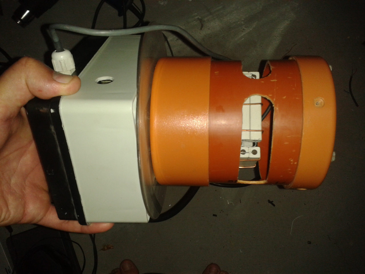

(#) Melphi válasza patexati hozzászólására (») Ápr 10, 2015 /
Nem lesz kevés az a pár szem lyuk körben, nem biztos hogy jó ez a fém dizájn, a gyáriakat sem hiába csinálják műanyagból, ez egy plusz tömeg ami nagyon nehezen hűl vagy melegszik, és a vezérlőt fasányosan bezavarja, de majd teszteléskor kiderül.
Én műanyag csőből szoktam csinálni, de nekem a fűtés része nagyon bevált, nagyon sokat csináltam már belőle.

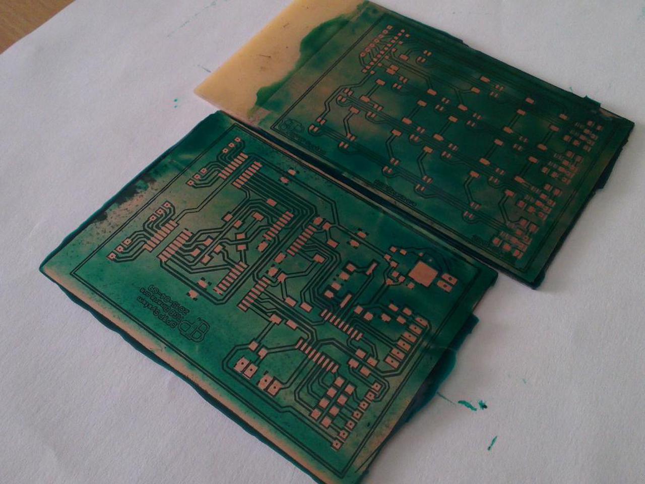

Nálam is készülődik valami, egyelőre még az UV alatt szilárdul a védőréteg, de lassan összeáll a kép
Vajon mi lesz? (Nem ér megnézni a feliratot)

(#) patexati válasza lukacsp hozzászólására (») Ápr 10, 2015 /
Valóban egy "cájg" mivel éthordóból készült Egy Ds1820digitális hőszenzor és egy Pic16f628 kontroller végzi a mérést,szabályzást melynek forrása is publikus.Én egyszerűen a hőszenzort próbálom a legmegfelelőbb helyre tenni.
(#) patexati válasza mrobi hozzászólására (») Ápr 10, 2015 /
Az elektronika külön dobozban van ott nincs pára csak a fűtés és a venti kap a párából de azoknak kell bírni egy ideig.

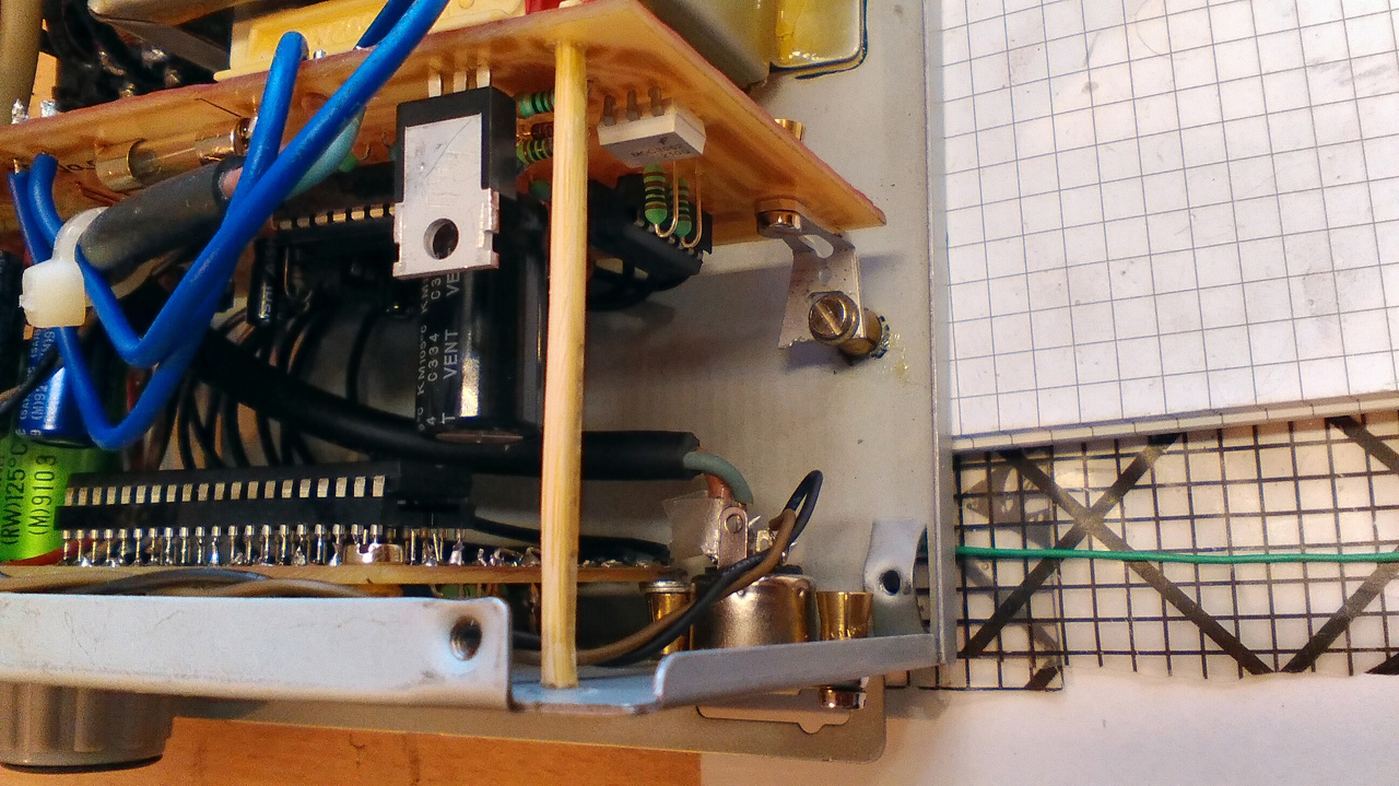

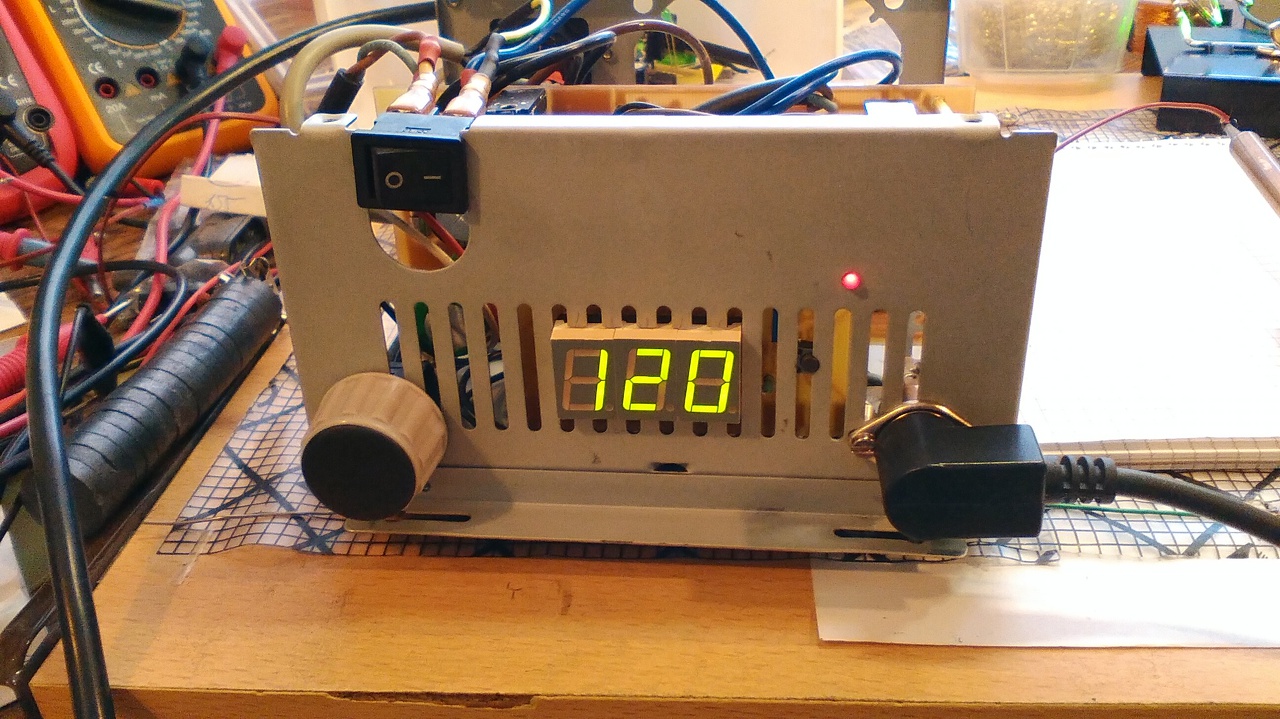

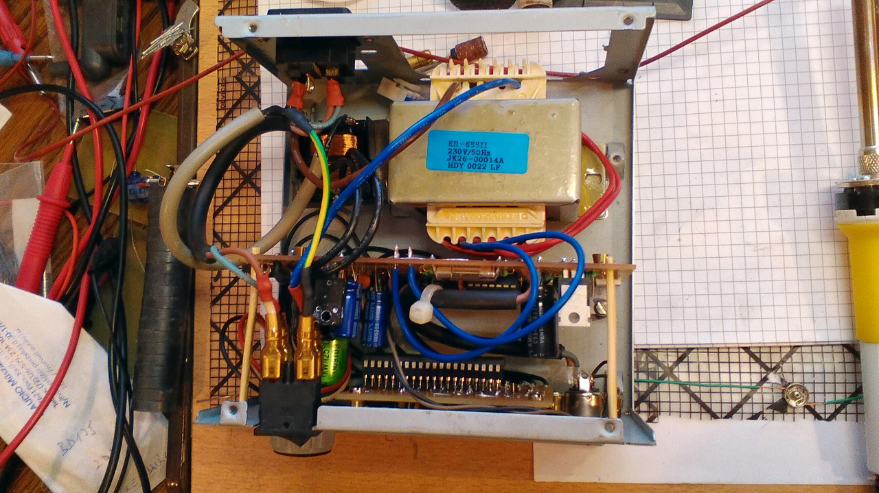

(#) IOsys hozzászólása Ápr 10, 2015 / 4
Sikerült reprodukálni Attila86 forrasztóállomás ||-jét. Amilyen botrányosan ronda, annyira jó. Eddig vzolee állomását használtam, de sehogy se sikerült hőmérséklet kijelzést applikálnom rá. Vzolee állomása +/- 3 fokon belül tartja a hőmérsékletet, ez meg már +/- 2!
(Vajon milyen sokra vihetném, ha nem hurkapálcával rögzíteném a nyákot?)

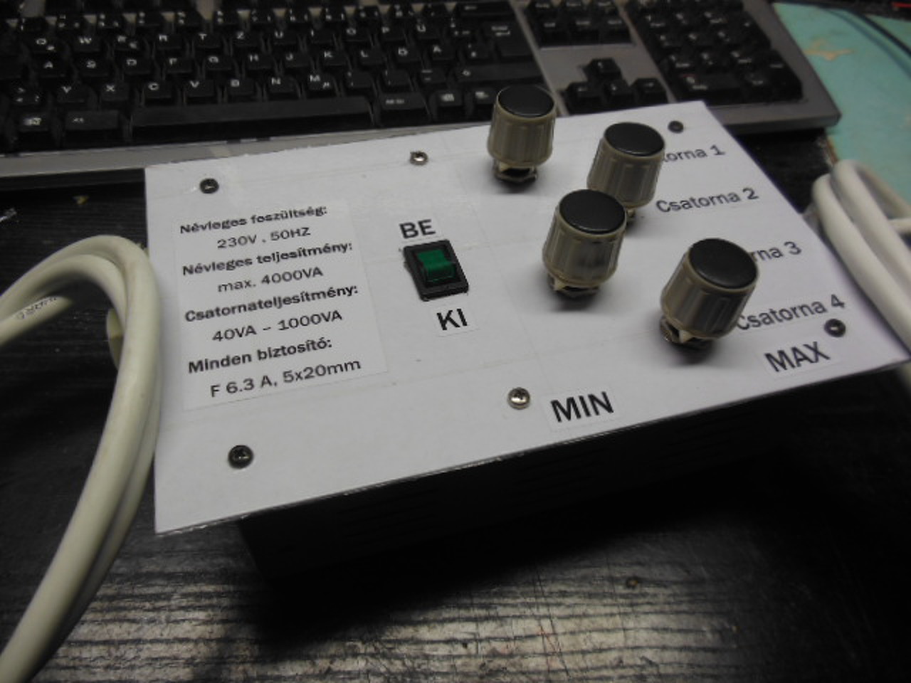

(#) q765 hozzászólása Ápr 10, 2015 / 3
Készlettem a triakos fényerőszabályzóval. Mostmár minden szépen működik rajta.

(#) Latya válasza IOsys hozzászólására (») Ápr 10, 2015 /
IOsys működik, nem? Az a lényeg. Amúgy csak a kijelző része mennyibe került anyagáron? Csak mert 1-2e huf-ért lehet kapni 3digites panelműszereket, én egy olyat hangoltam át.
Forrasztóállomás II
Egyébként a bele nem volt meg a számítógép tápnak hogy trafót használtál?
(#) IOsys válasza Latya hozzászólására (») Ápr 10, 2015 /
1000 Ft volt a kijelző, saját kézzel akartam egyet csinálni, még tanulok. Még dolgozok az ügyön, mert külön nem jött össze.
A linket nézem.
A tápot felrobbantottam túlterheléses módszerrel. Olyan jól sikerült, hogy a szikra lyukat ütött a burkolatba.
