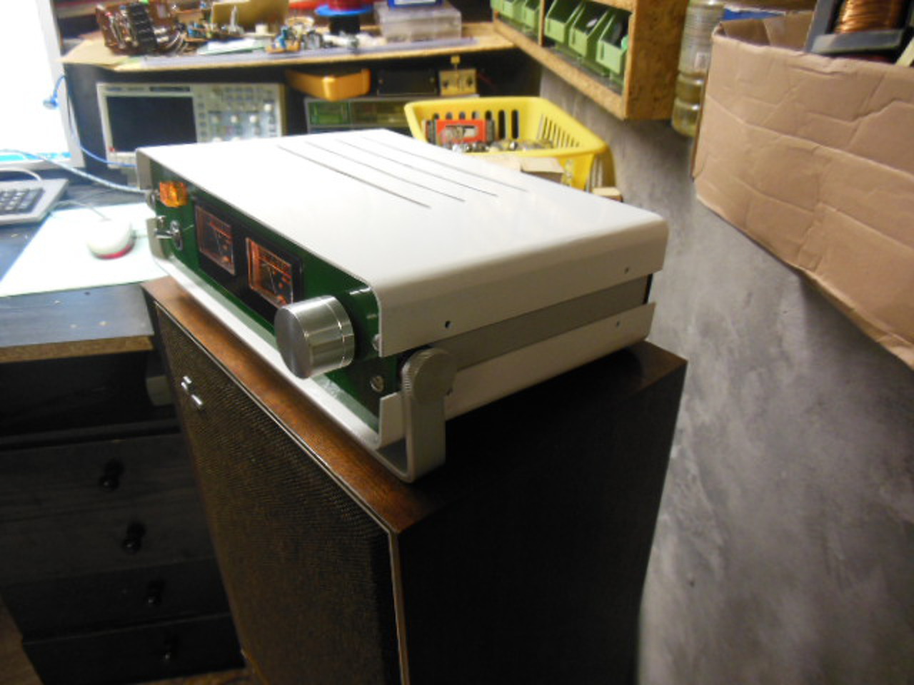

Ebbe a forumba* nemsokat írtam idáig.
hátha elfér..

Már hogyne férne el. Aranyos ez a kis erősítő, és tetszetős is. Gratulálok hozzá. Ha megengedsz egy apró megjegyzést, szerintem jobban nézne ki olyan szürke előlappal mint az oldala, vagy feketével, mint a műszer kerete. De ha direkt választottad a zöld színt, mert Neked az tetszett, akkor nem szóltam.
(#) zenetom válasza q765 hozzászólására (») Ápr 12, 2015 1 /
Pofás darab lett, nekem nagyon tetszik, gratula!
Belül nem fűtenek nagyon azok a csövek? A zöld szín picit tényleg furcsa, de nem vészes.
(#) q765 válasza zenetom hozzászólására (») Ápr 12, 2015 /
Mondhatni egyáltalán nem. Néha úgyfelejtem egy egész éjjszakára..
Ha a kiszűrődő fényre gondolsz - a kijelző háttérvilágítása nincs burkolva.
A hozzászólás módosítva: Ápr 12, 2015
(#) dk1 válasza q765 hozzászólására (») Ápr 12, 2015 /
Nekem is tetszik. Még a zöld is

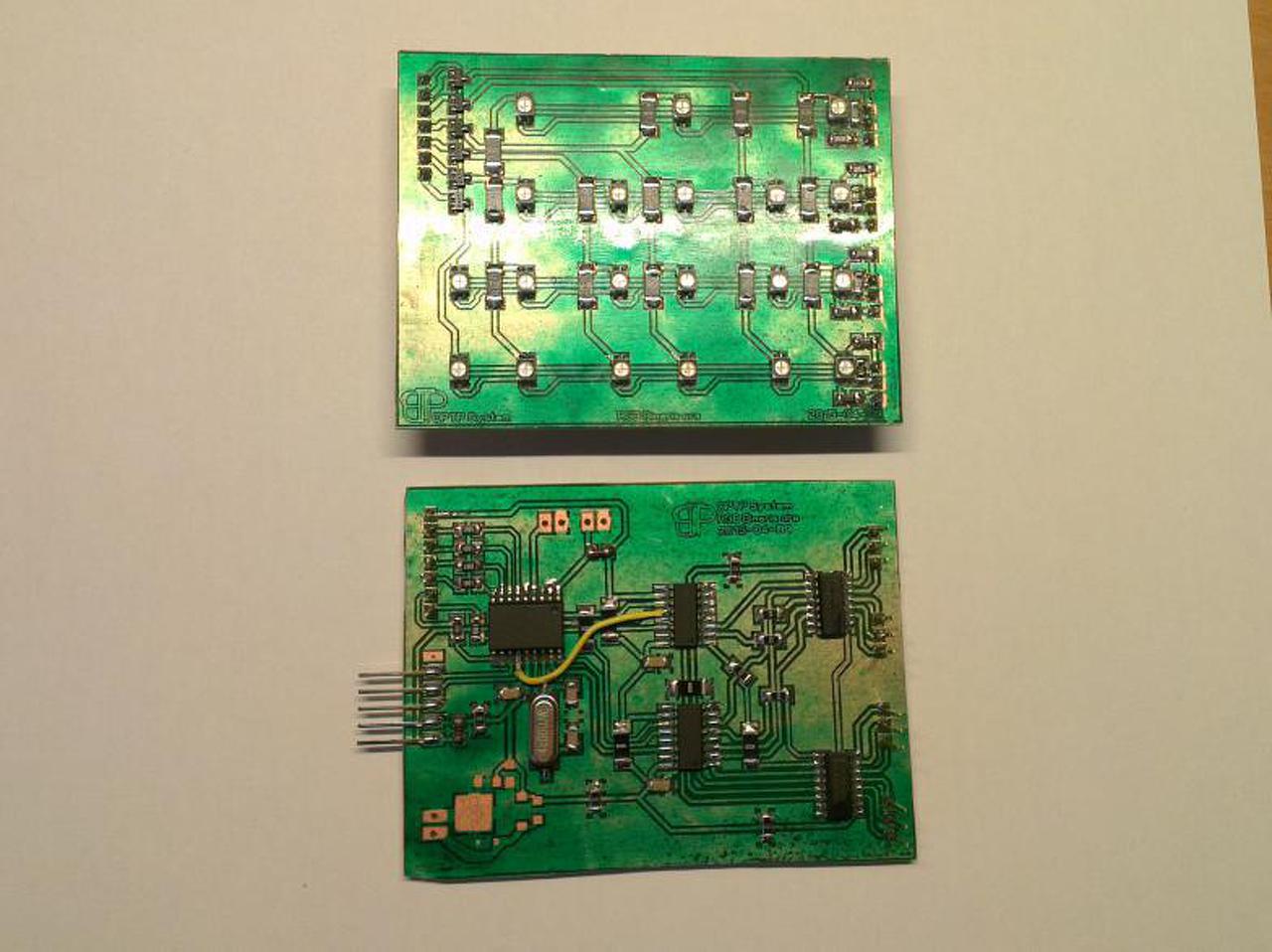

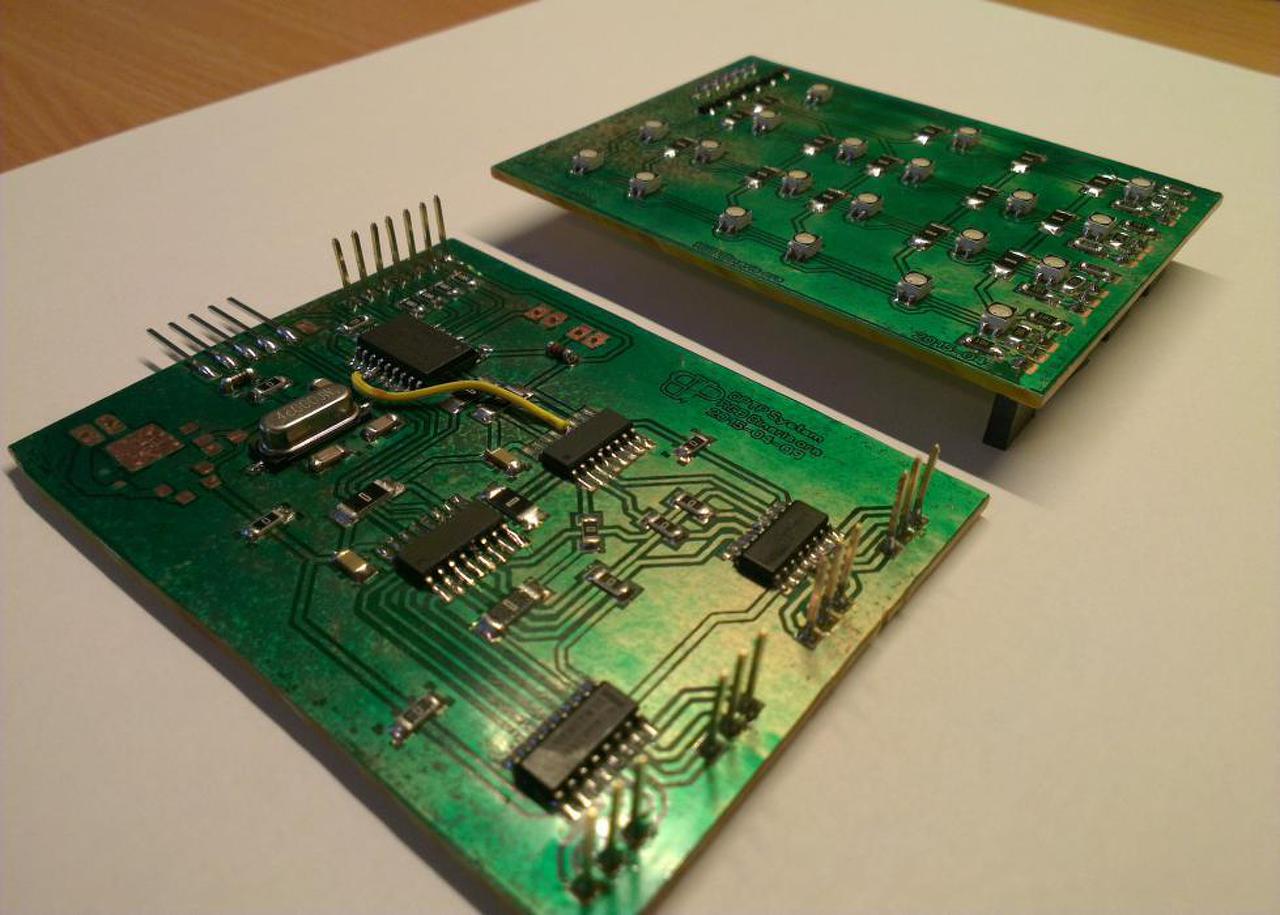

Közben elkészültem a titokzatos kapcsolásommal ami természetesen a tavaszhoz méltóan egy óra
Picit továbbgondolva az előző furat szerelt órámat ezt most SMD-ben és RGB LED-ekkel készítettem el.
Itt is mint az előzőnél 16F628 PIC-el készült a kapcsolás, de ezúttal megtámogatva 2db 74HC595 és 2db ULN2003-as IC-ékkel.
A működése roppant egyszerű, még is picit bonyolult.
Mivel 3 szín van, így külön kellett válogatnom a vonalakat, az egyik 74HC595 felel a piros és a kék szín vezérléséért a másik pedig csak a zöld színért.
Mivel 3 szín van ezért 3x3 vezeték kell a Bináris óra adatainak színekben való megjelenítéséhez és persze az oszlop léptetés.
A piros szín az 1.-es Shiftregiszet alsó 4 bitjén, a kék a felső négy bitjén és a zöld a 2. shiftregiszer alsó 4bitjén tárolódik.
Az ULN2003-at gondolom nem kell bemutatni, szimplán kapcsoló és terhelés mentesítésként van benne, könnyebb volt mint 12 különálló tranzisztort elhelyezni és felszerelni a nyákra.
Az oszlop infókat a PIC PNP tranzisztorokon keresztül juttatja el a megfelelő helyre, semmi extra, folyamatos léptetés és a feszültség kapcsolgatása.
A színeket 10 másodpercenként egy véletlenszerű számgenerátor-függvény sorsolja ki, szóval mindig más..
Egy videó is készült a működéséről: DPTP System - SMD RGB Bináris óra
Később pedig elkészítem hozzá a dobozát.

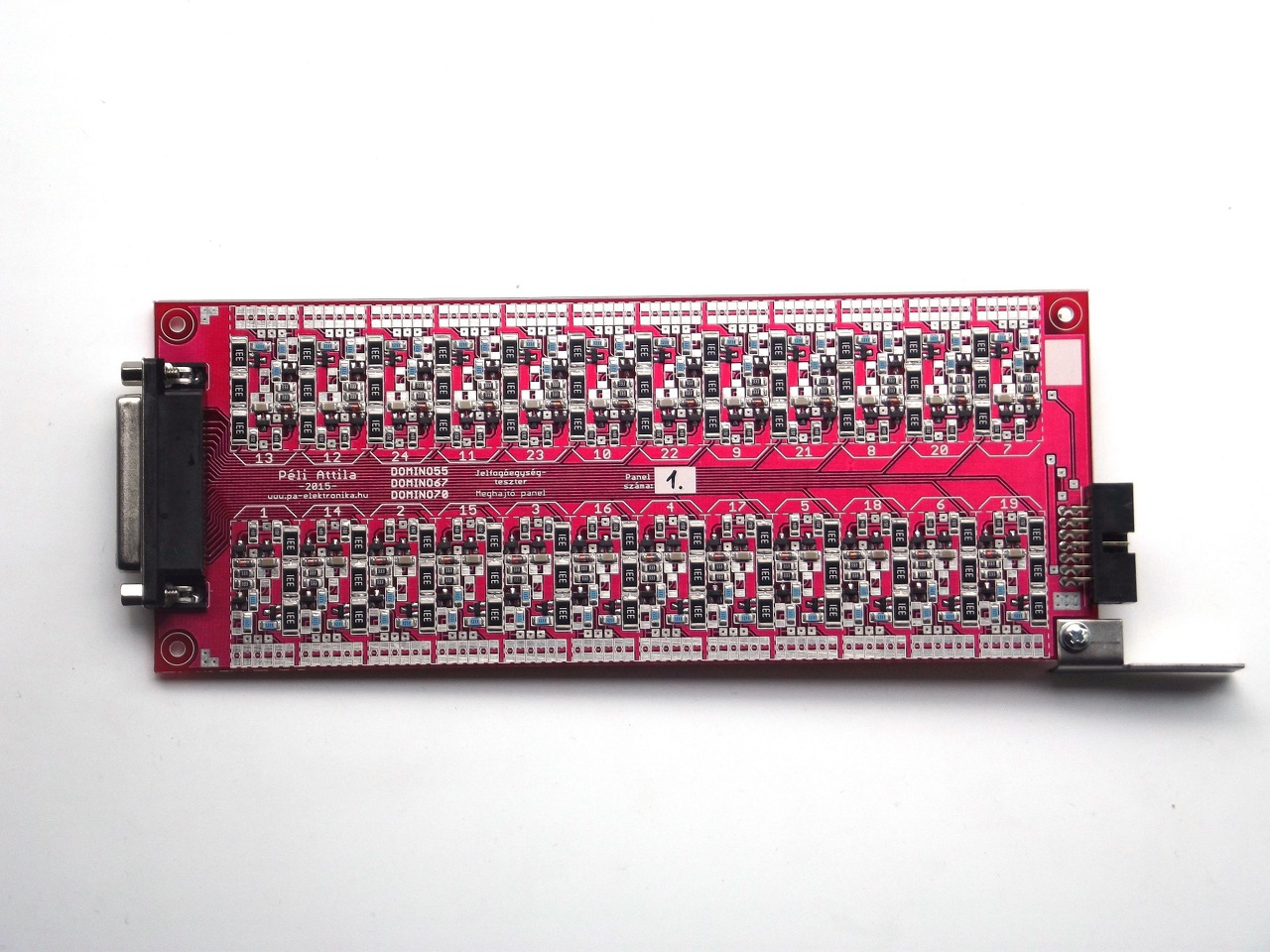

Mivel Süni (a prototípus) jól működött, így készült belőle gyártatott példány is:

Tetszik, amikor valaki áldoz időt arra, hogy az alkatrészek felirata szabvány szerint álljon.
