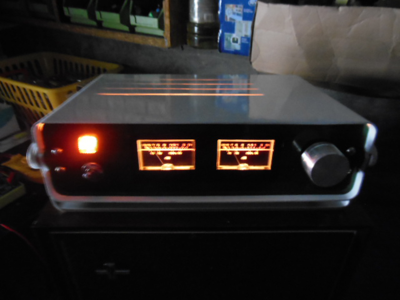

(#) q765 hozzászólása Ápr 11, 2015 / 4
Ebbe a forumba* nemsokat írtam idáig.
hátha elfér..
mod * témába
A hozzászólás módosítva: Ápr 12, 2015
(#) Gery78 válasza q765 hozzászólására (») Ápr 12, 2015 /
Már hogyne férne el. Aranyos ez a kis erősítő, és tetszetős is. Gratulálok hozzá. Ha megengedsz egy apró megjegyzést, szerintem jobban nézne ki olyan szürke előlappal mint az oldala, vagy feketével, mint a műszer kerete. De ha direkt választottad a zöld színt, mert Neked az tetszett, akkor nem szóltam.
(#) zenetom válasza q765 hozzászólására (») Ápr 12, 2015 1 /
Pofás darab lett, nekem nagyon tetszik, gratula!
Belül nem fűtenek nagyon azok a csövek? A zöld szín picit tényleg furcsa, de nem vészes.
(#) q765 válasza zenetom hozzászólására (») Ápr 12, 2015 /
Mondhatni egyáltalán nem. Néha úgyfelejtem egy egész éjjszakára..
Ha a kiszűrődő fényre gondolsz - a kijelző háttérvilágítása nincs burkolva.
(#) dk1 válasza q765 hozzászólására (») Ápr 12, 2015 /
Nekem is tetszik. Még a zöld is

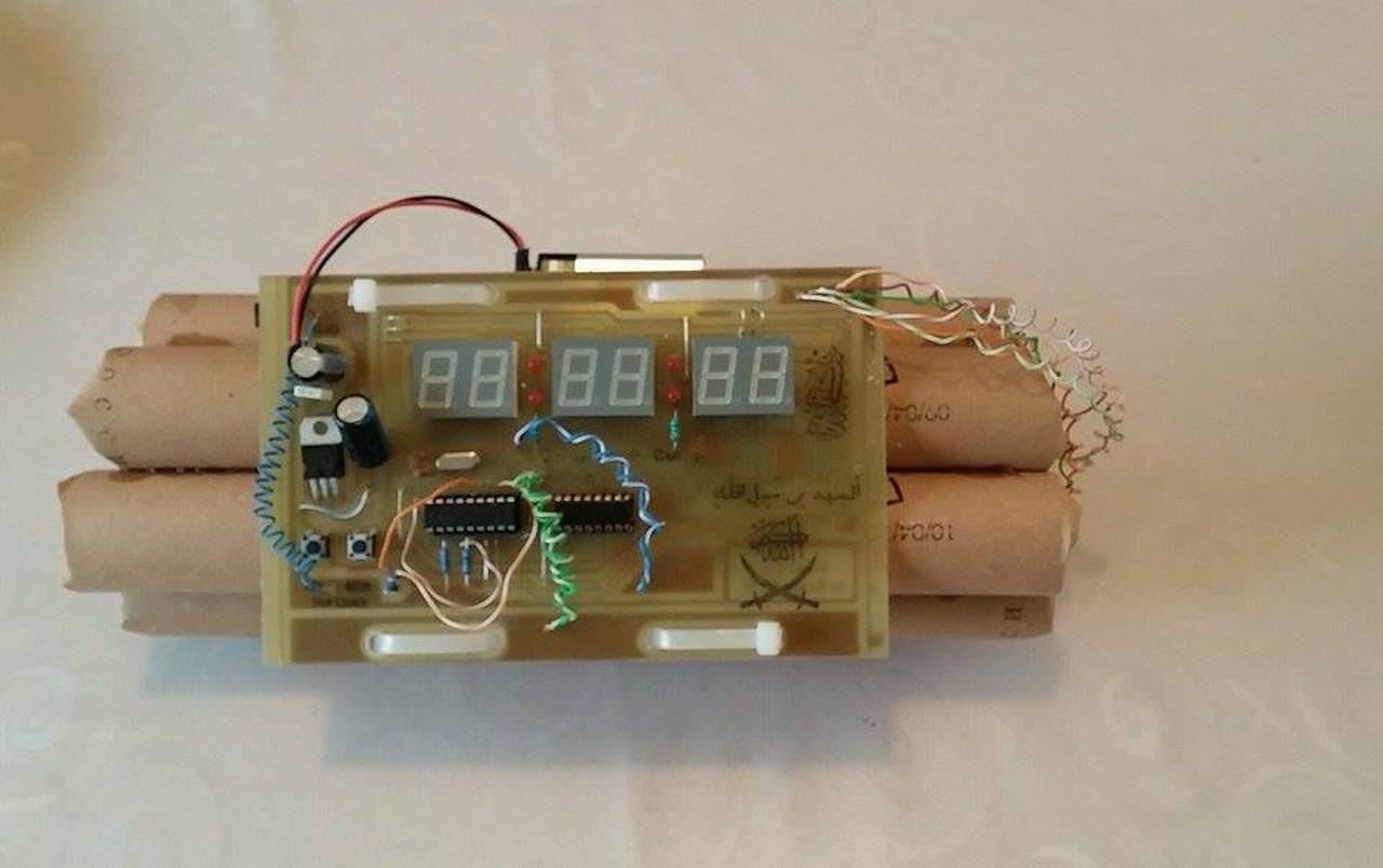

(#) McAdams hozzászólása Ápr 12, 2015 / 2
Annyira ráindultam. hogy ezt kapta a barátom a szülinapjára. Ugyan kicsit last minutos volt az elkészülés de osztatlan sikert aratott! Szpesöl Tenksz* Kocsgab002 segítségéért !
mod: * Magyarul?
(#) Bakman válasza McAdams hozzászólására (») Ápr 12, 2015 /
Az alkatrész oldali jelek a legjobbak!

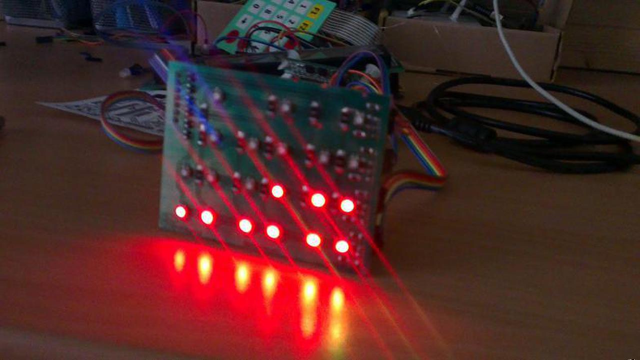

(#) don_peter hozzászólása Ápr 14, 2015 / 6
Közben elkészültem a titokzatos kapcsolásommal ami természetesen a tavaszhoz méltóan egy óra
Picit továbbgondolva az előző furat szerelt órámat ezt most SMD-ben és RGB LED-ekkel készítettem el.
Itt is mint az előzőnél 16F628 PIC-el készült a kapcsolás, de ezúttal megtámogatva 2db 74HC595 és 2db ULN2003-as IC-ékkel.
A működése roppant egyszerű, még is picit bonyolult.
Mivel 3 szín van, így külön kellett válogatnom a vonalakat, az egyik 74HC595 felel a piros és a kék szín vezérléséért a másik pedig csak a zöld színért.
Mivel 3 szín van ezért 3x3 vezeték kell a Bináris óra adatainak színekben való megjelenítéséhez és persze az oszlop léptetés.
A piros szín az 1.-es Shiftregiszet alsó 4 bitjén, a kék a felső négy bitjén és a zöld a 2. shiftregiszer alsó 4bitjén tárolódik.
Az ULN2003-at gondolom nem kell bemutatni, szimplán kapcsoló és terhelés mentesítésként van benne, könnyebb volt mint 12 különálló tranzisztort elhelyezni és felszerelni a nyákra.
Az oszlop infókat a PIC PNP tranzisztorokon keresztül juttatja el a megfelelő helyre, semmi extra, folyamatos léptetés és a feszültség kapcsolgatása.
A színeket 10 másodpercenként egy véletlenszerű számgenerátor-függvény sorsolja ki, szóval mindig más..
Egy videó is készült a működéséről: DPTP System - SMD RGB Bináris óra
Később pedig elkészítem hozzá a dobozát.

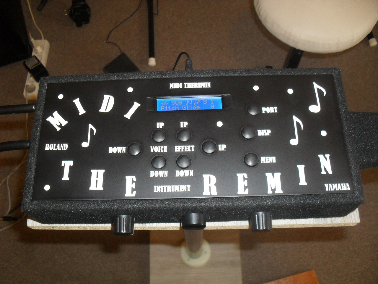

(#) lajos1969 hozzászólása Ápr 17, 2015 / 3
Kész a midi theremin előlapja!!
Nem vagyok rá a legbüszkébb, de az adott anyagokból délelőtt erre futotta!!
(#) eyess válasza lajos1969 hozzászólására (») Ápr 17, 2015 /
Azért a YAMAHA feliratot levenném róla.

(#) lajos1969 válasza eyess hozzászólására (») Ápr 17, 2015 /
Elfér az rajta!!

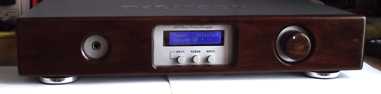

(#) CHZ hozzászólása Ápr 18, 2015 / 5
DVD dobozát felhasználva, elkészült egy passzív előfok.
Hat bemenet, hangerő, fejhallgató és erősítő kimenet, hangerő szabályozás előlapról és távvezérleve is beállítható.
(#) (Felhasználó 46585) válasza CHZ hozzászólására (») Ápr 18, 2015 /
Hm... mit is mondjak... egyszerűen gyönyörű!
(#) proli007 válasza (Felhasználó 46585) hozzászólására (») Ápr 18, 2015 / 1
És passzív fejhallgató erősítő van benne. Na, erre varrjál gombot..
(#) CHZ válasza proli007 hozzászólására (») Ápr 18, 2015 /
Elnézést, nem fogalmaztam pontosan..
Passzív nem a fejhallgató kimenetére vonatkozóan írtam.
Látom érdemes konkrétabban fogalmazni, leegyszerűsítve látom félrevezető lehet.
„És passzív fejhallgató erősítő van benne”
Ezt nem írtam, de lehet így s értelmezni, ha akarod..
A hozzászólás módosítva: Ápr 18, 2015
(#) Buvarruha válasza CHZ hozzászólására (») Ápr 18, 2015 / 1
Gyönyörű lenne, de az LCD kijelző olyan benne, mint a karbon fólia egy ferrárin. Szép VFD kellene bele és akkor nagyon gyönyörű lenne bekapcsolva is.
(#) CHZ válasza Buvarruha hozzászólására (») Ápr 18, 2015 /
Igazad van, lehet kapni VDF kijelzőt, ami pontosan illeszkedne az LCD helyére...
(#) IOsys válasza CHZ hozzászólására (») Ápr 18, 2015 /
Na ez igen! Én is ilyenre vágyok, de bútorlapokból nem sokra megyek.
VFD kijelző ide vagy oda, de majd' kiszúrja a szemem, hogy nincs középen.
(#) proli007 válasza CHZ hozzászólására (») Ápr 18, 2015 /
Értem én, csak vicc volt! Egyébként tényleg szép lett.. De miért nem mutattad meg a belsejét is?
(#) CHZ válasza proli007 hozzászólására (») Ápr 18, 2015 / 3
Megmutatom, ha érdekel.
