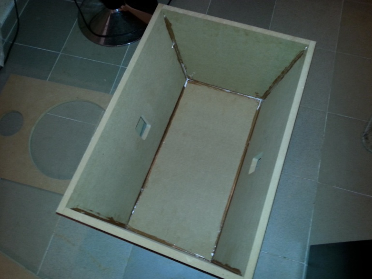

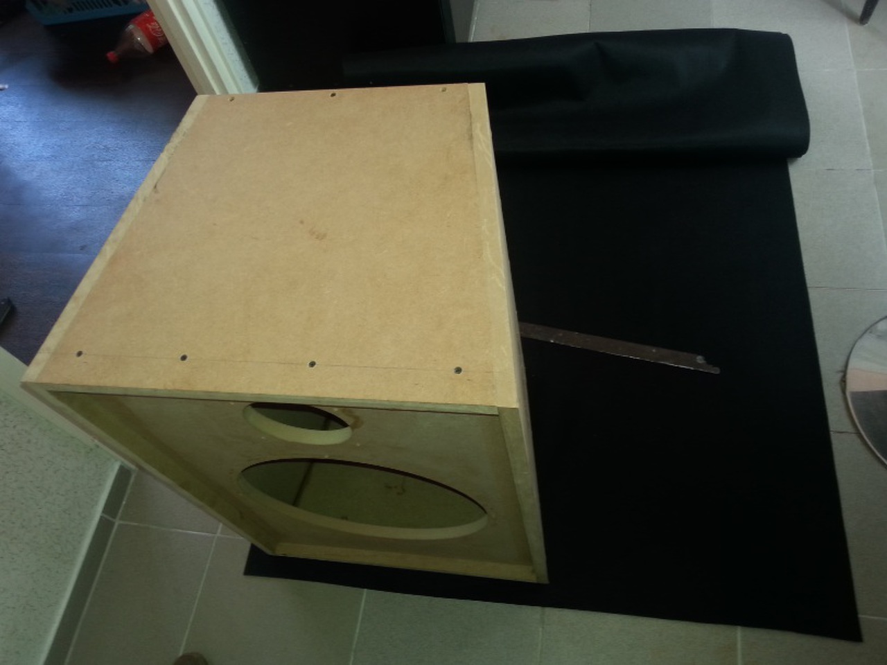

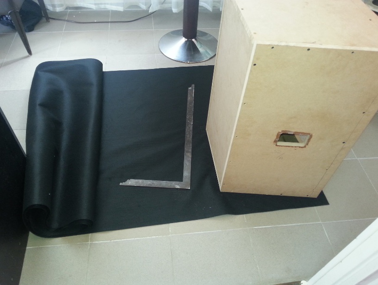

(#) voodoo hozzászólása Máj 5, 2015 / 4

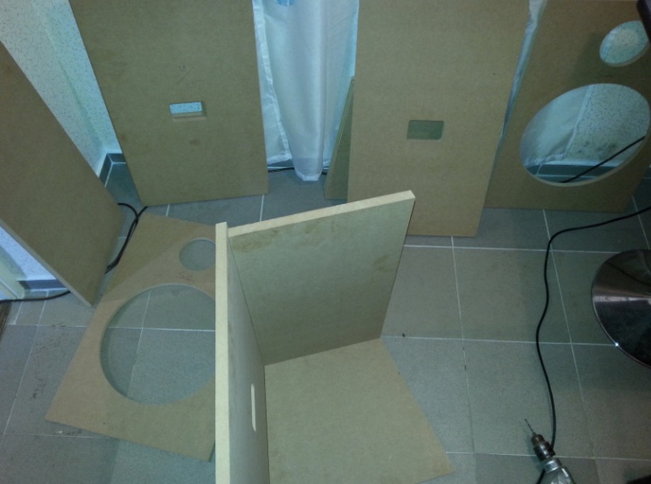

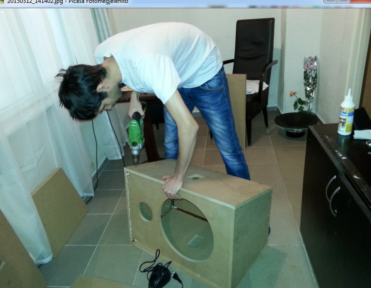

Félig meddig elkészültek a topládák.
18mm MDF, két 15" mély egyenlőre hangváltók nélkül, hozzá 1-1 reflex RD50 biradiális magas (hangváltóval).
A mélyhangszórók nem egyformák amúgy egy Reflex Bull rms 150, és egy Beyma 15G400-as van benne.
Majd ha lesz pénzem, vagy eladom az egyiket és megveszem a párját, vagy mindkettőt és veszek két egyformát. Úgy lenne az igazi.
Képek, ahogyan készült:

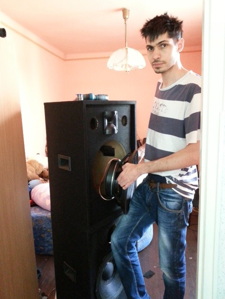

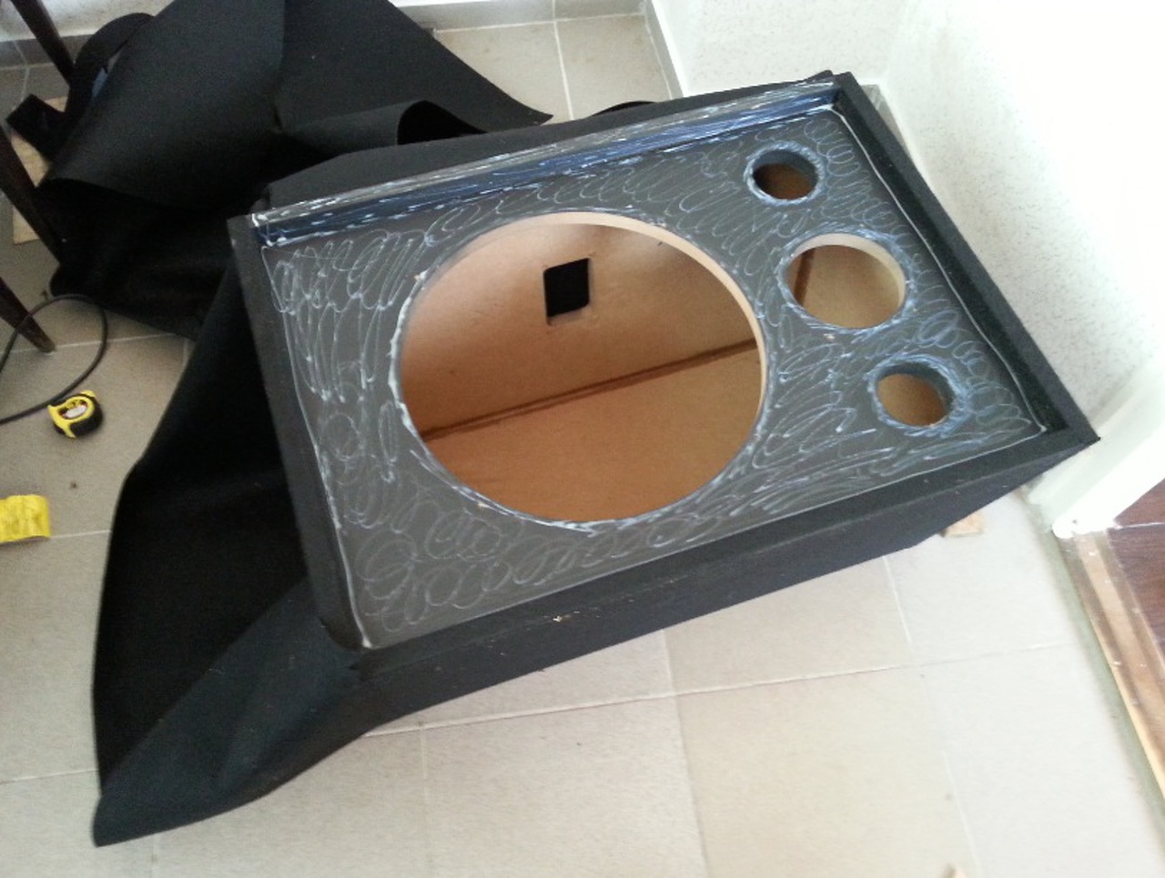

További képek.
A hozzászólás módosítva: Máj 5, 2015
(#) vipera1997 válasza voodoo hozzászólására (») Máj 5, 2015 /
Nagyon jók lettek, mi alapján csináltad őket?
(#) voodoo válasza vipera1997 hozzászólására (») Máj 5, 2015 /
Köszi. Hasraütés szerű. Elsőként teljesen zárt dobozként kezdték, de úgy vettem észre, hogy a hangszórók és a zenei ízlésem a reflex nyílással ellátott ládákban jobban megállták a helyüket.
Trapéz alak, meg nyilván jobb nincs annyi párhuzamos oldal. Más gyártóktól lestem az ötletet.

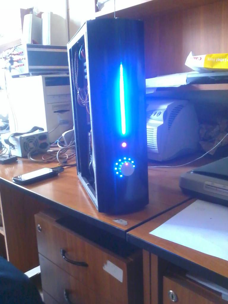

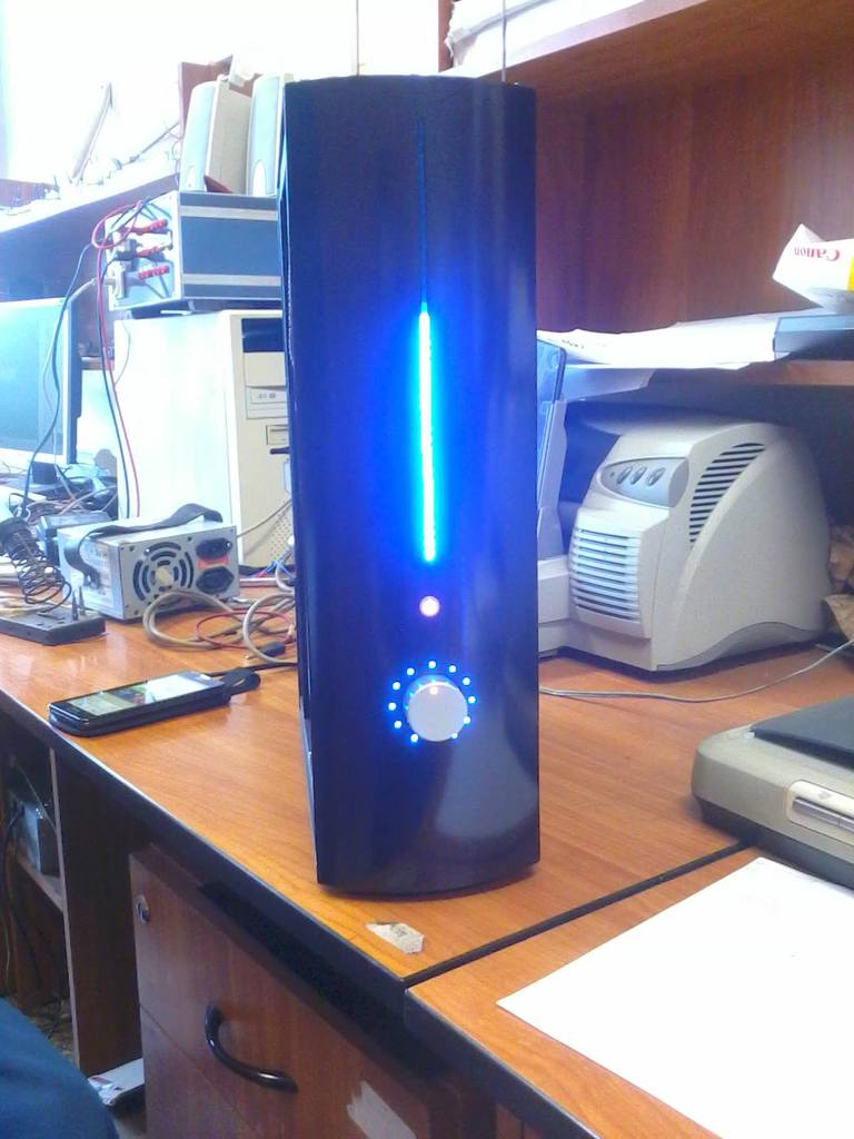

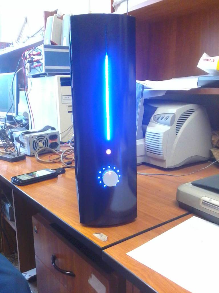

(#) lukacsp válasza possim hozzászólására (») Máj 7, 2015 /

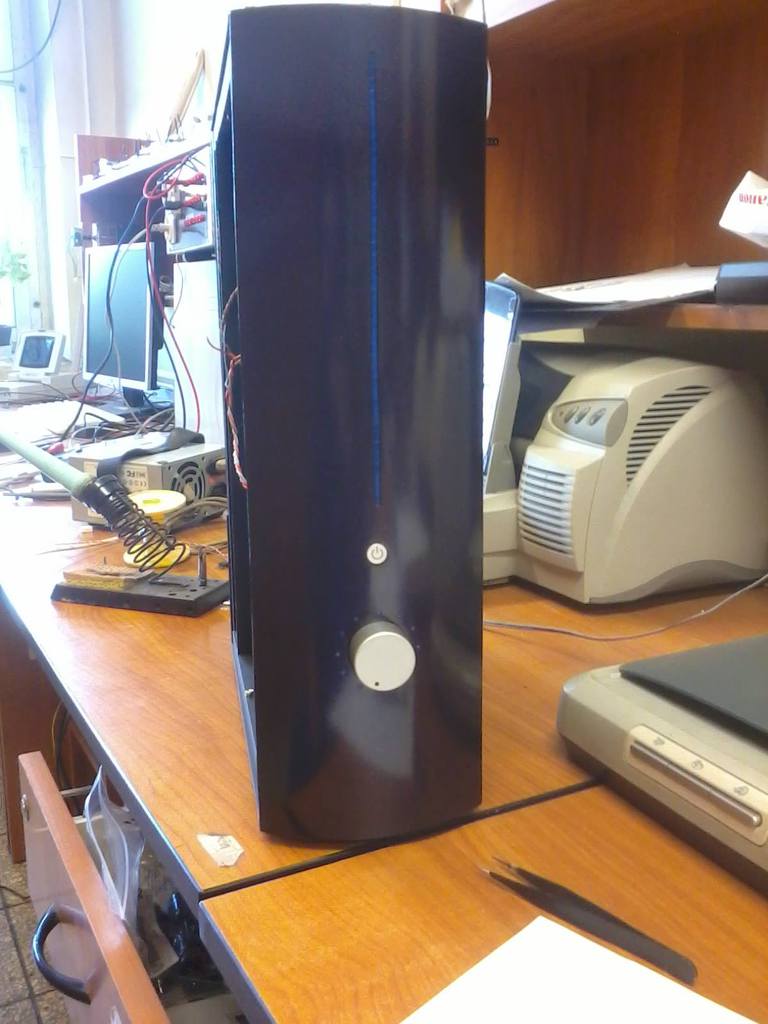

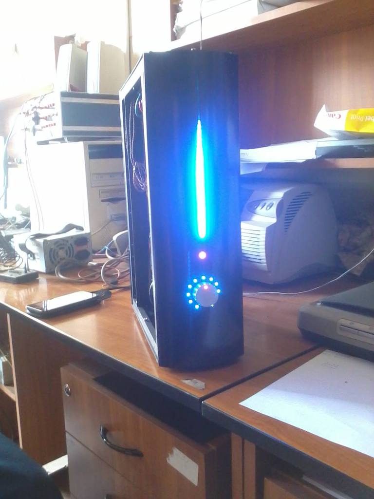

Ütős dizájn, végre egy eredeti ötlet a sok hagyományos sztenderd "fekvő" doboz után! Látom, te az előlapra, és a kékcsík kivezérlésmérőre vagy a legbüszkébb, bár valószínűleg a hangja lehet a legnagyobb erénye ennek az erősítőnek!
(#) Buvarruha válasza possim hozzászólására (») Máj 8, 2015 /
Úristen, ezek a ledek kisütik a szemedet, gondolom söttben elég kellemetlen lehet akár felé nézni, nem ám rá. A kivezérlésjelző jó dolog, de érdemes visszafogni a fényerőt, mert hamar belátod, hogy ez így kellemetlen.
(#) zsoltee0001 válasza possim hozzászólására (») Máj 8, 2015 /
Jól látom, hogy telefonnal vezérled? Király!
(#) possim hozzászólása Máj 8, 2015 /
Nem a kivezérlésmérőre vagyok a legbüszkébb hanem a hangjára, mert nagyon bitang. A kivezjelző sima 40ledes mega8-al. A fényerőt meg mindenből vissza lehet venni, de így sem fényes csak kicsit furán mutat a fotón a festés miatt, olyan élőben mintha kék köd lenne a ledek körül. A telefon meg nem vezérlés csak audió forrás volt nagy hirtelenjébe, a vezérlést egy mega16 végzi.
A hozzászólás módosítva: Máj 8, 2015
(#) Gránátalma válasza possim hozzászólására (») Máj 8, 2015 /
Szerintem a koléga a vezérlést pont úgy értette, hogy forrásként használod a telefont.

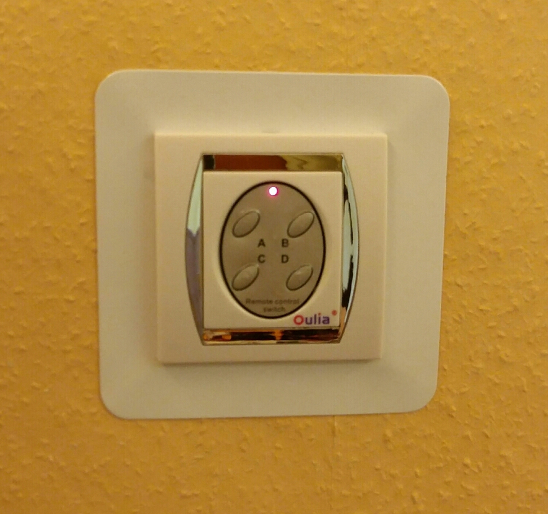

Öcsémék lakásfelújításban vannak, és megkért hogy dobjam fel valamivel a világítást. Ilyen lett A kapcsoló egy Kínából rendelt 4 csatornár rádiótávirányitós szerkezet. A ledek 12V-on 5A-t vesznek fel.

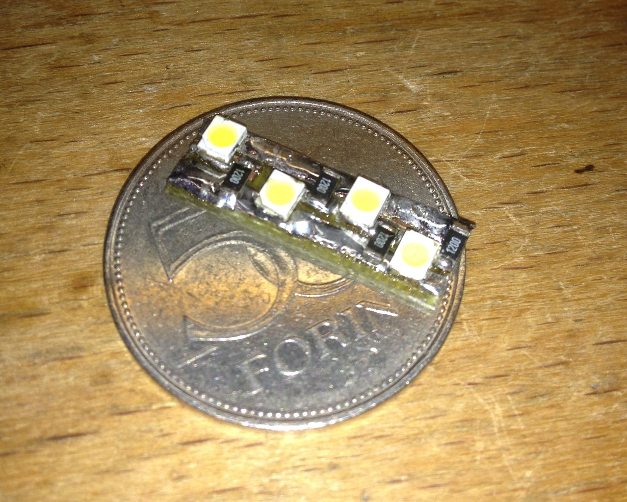

(#) mikrokapcsolo hozzászólása Máj 14, 2015 / 4
Sziasztok! A minap átalakítottam az usb-s laptoplámpát. Zavart, hogy kevés fényt ad, azt is csak egy 5 centis foltban. Kijavítottam.
