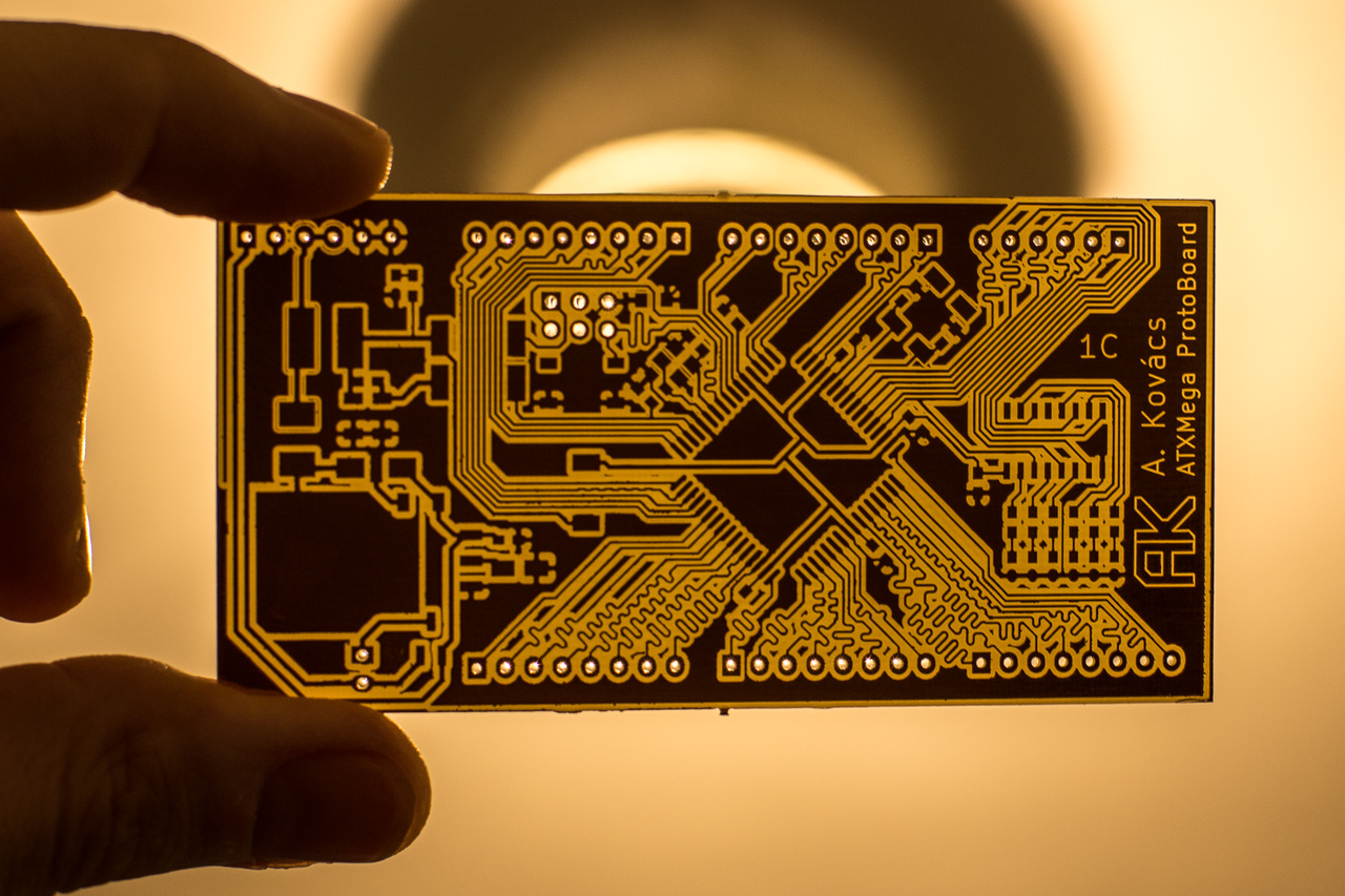

(#) csatti2 válasza Latya hozzászólására (») Jún 29, 2015 / 4
Én 3D nyomtattam neki egy dobozt.
A nyáklapot meg most "dobta ki" a CNC.
(#) kocsgab002 válasza csatti2 hozzászólására (») Jún 30, 2015 /
Megkérdezhetem, hogy mi indokolta azt a sok kanyart a vezető sávokban?
(#) Alkotó válasza kocsgab002 hozzászólására (») Jún 30, 2015 /
Valamikor ezt én is megkérdeztem PC alaplap kapcsán, és azt a választ kaptam -többek között-, hogy így az adatvezetékek hossza azonossá tehető, aminek bizonyos átviteli sebességnél már jelentősége van.
(#) csatti2 válasza kocsgab002 hozzászólására (») Jún 30, 2015 /
Ez egy kísérletezésre szolgáló lapka lesz. A számos funkció - amit ki akarok próbálni majd rajta - egyike lesz a nagysebességű DMA perifériavezérlés, ami a belső órajel többszörösével képes működni. Azaz 100MHz feletti sebességről beszélünk, itt már számíthat a jelterjedési sebesség. Persze a feladatok nagy részéhez semmi szükség nem lesz erre a kacskaringósággra, így a másik fő oka, amiért ilyenre csináltam, hogy jól néz ki.
Vannak azért hátrányai is természetesen ennek a megoldásnak (a vezetősávok megnövekedő impedanciája és kapacitása, antennaként is működnek a sávok, stb.).
(#) don_peter válasza csatti2 hozzászólására (») Jún 30, 2015 /
Nekem is tetszik -már mint a kacskaringó-

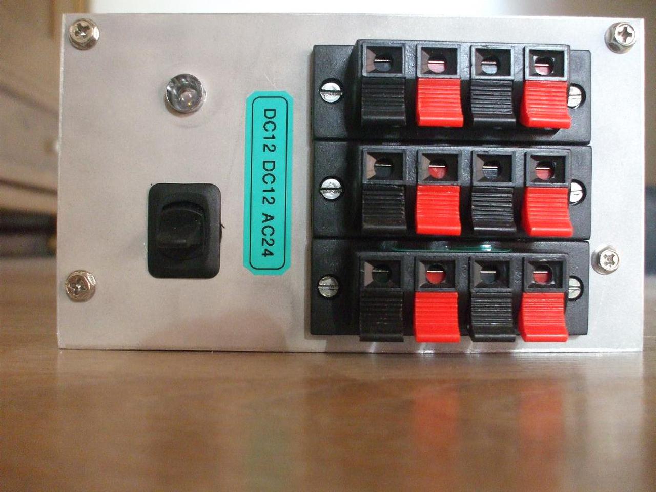

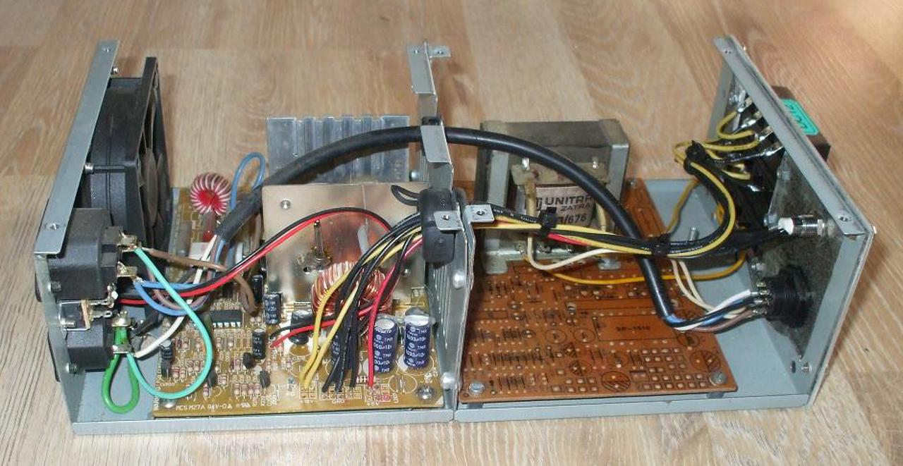

(#) pont hozzászólása Jún 30, 2015 / 2
Csak egy PC táp átalakítás, egy kamerarendszerhez, hova kell AC 24v is és DC12 is.
(#) szucsistvan123 válasza pont hozzászólására (») Jún 30, 2015 /
Szép!
(#) borvendeg válasza pont hozzászólására (») Júl 2, 2015 /
Szép! Bár a csatik egyformasága nekem nem olyan szimpatikus. Nagyon könnyű benézni ha fáradt az ember...
(#) pont hozzászólása Júl 2, 2015 /
Köszönöm a véleményeket! Gyorsan kellett, abból ami otthon volt (minimal költségvetés). Nem lesz szem előtt, de azért nem árt ha strapabíró, kompakt darab. A csatlakozóknál lehet szerencsésebb lett volna, valami eltérő fajta, de végül is egyszer kell telepíteni a rendszert. (most még emlékszem mi van a dobozban, pár év múlva nem biztos, de talán elolvasom a feliratot)
(#) kameleon2 válasza pont hozzászólására (») Júl 2, 2015 /
Szia! Mivel én elég feledékeny vagyok - Ahhoz a megoldáshoz folyamodtam a stabil tápjaimnál, hogy vagy gravírozott felirat, vagy világító 7 szegmenses kijelzőre fixen beállítom a feszültség értéket. Így látom egyszerre a működőképességet és a feszültség értékét is. Nem nagy költség és hálás megoldás.Mindössze egy kijelző és néhány ellenállás, vagy dióda.

(#) pont válasza kameleon2 hozzászólására (») Júl 2, 2015 /
"Véletlenül" vannak is régi pc "turbo" kijelzőim, köszi az ötletet
