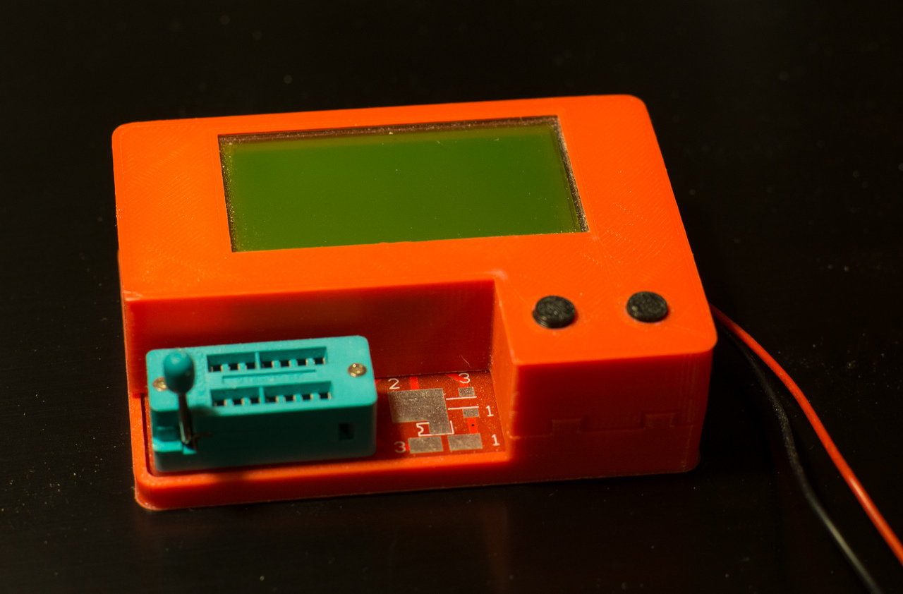

Ezek a teszterek jó cuccok. Ilyesmit én is csináltam, igaz ez már újabb verzió lehet. Az enyém egy kazetta tokba került beépítésre egy mobil aksival.
Én 3D nyomtattam neki egy dobozt.

Újabb. Nincs egy hete nálam. 2015-ös szoftverrel.
Csatti: Hát akinek 3D nyomtatója van annak könnyű. Nekem maradt a fa.

De jól néz ki! Nagyon tetszetős a doboz, remek kivitelezés.

Az elemtartót már belenyomtathattad volna hogy mobil legyen. Amúgy szuper.

Szándékosan nem tettem bele. Úgy vettem észre, hogy a cucc folyamatosan eszegeti az elemet. Ha nem használom, mindig lekapom róla az elemet ezért, így könnyebb.
Azt én is észrevettem, hogy nagyon gyorsan lemeríti az elemet. Fogok hozzá építeni (amint jobban leszek) egy 9V-os teleppótlót.
