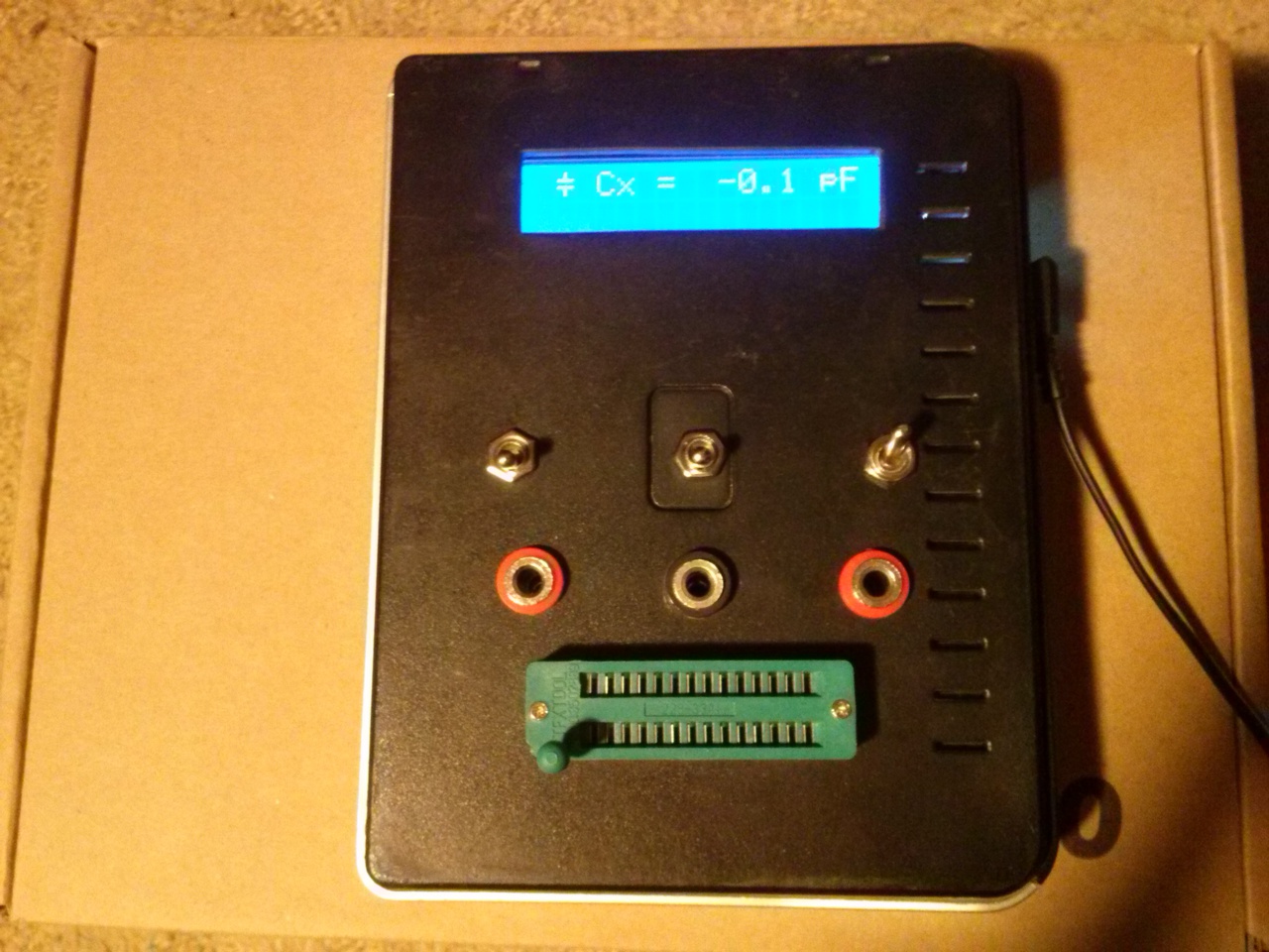

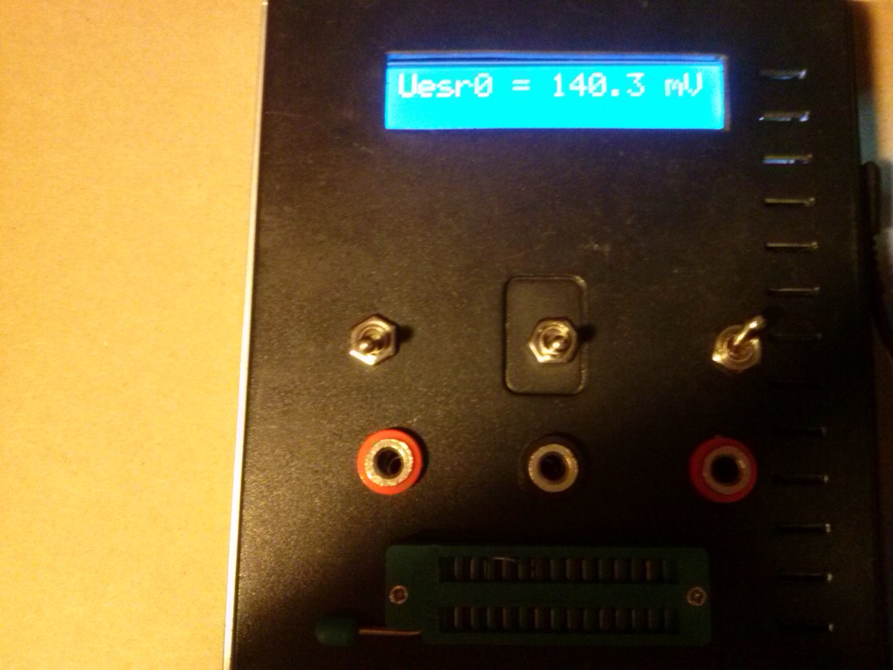

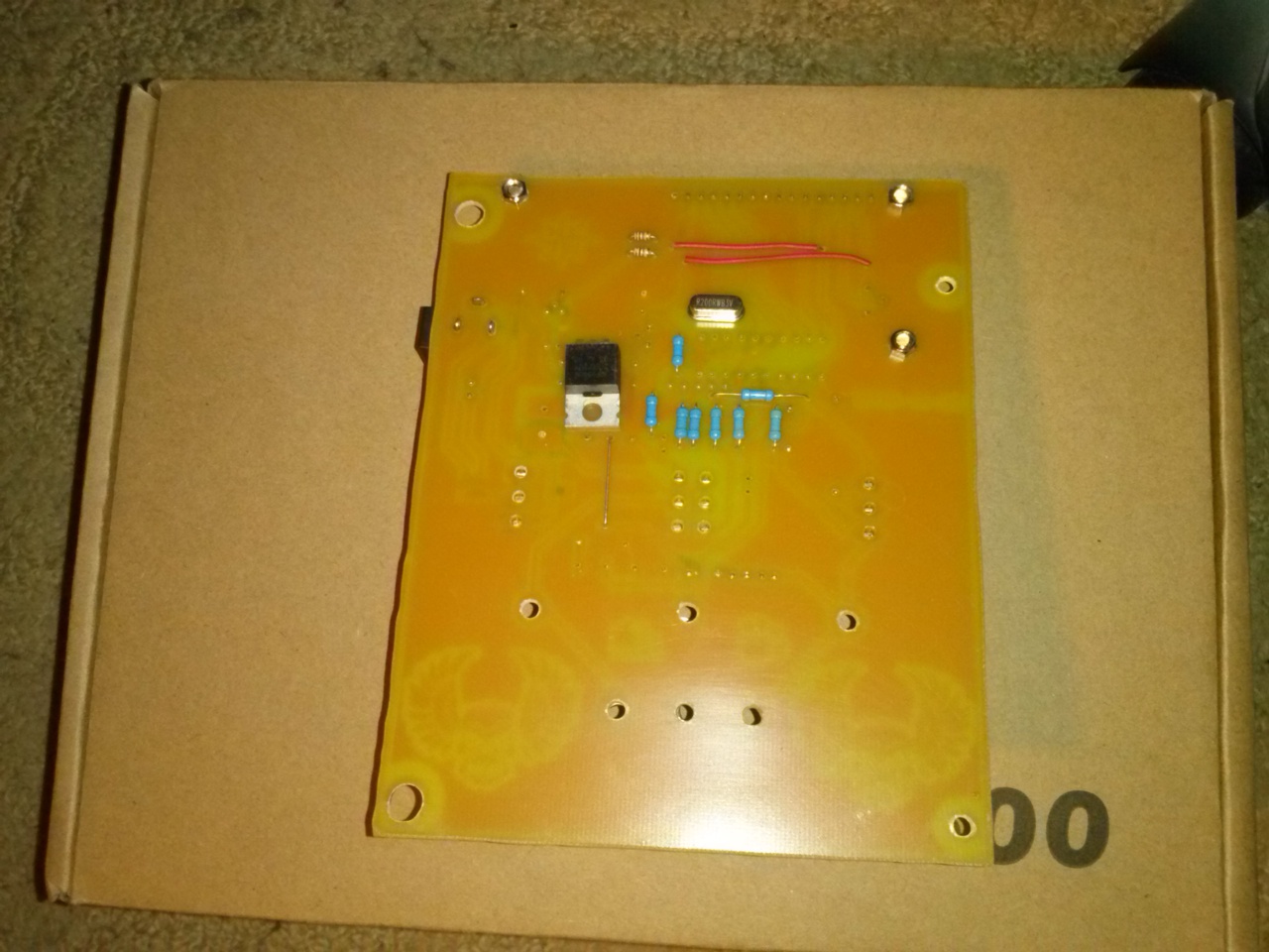

Tükörrel nézve teljesen tökéletes , de lényeg hogy működik és jól !

(#) TWS válasza kaqkk hozzászólására (») Dec 8, 2015 /
Szerintem azért van a vezetékezési oldalról ültetve az a rengeteg furatszerelt alkatrész.

(#) kameleon2 válasza Mircsof hozzászólására (») Dec 8, 2015 /
Szia! Esetleg publikus verzió? Mennyiből sikerült kihoznod? Jó lett és tetszik a textool-os megoldás.

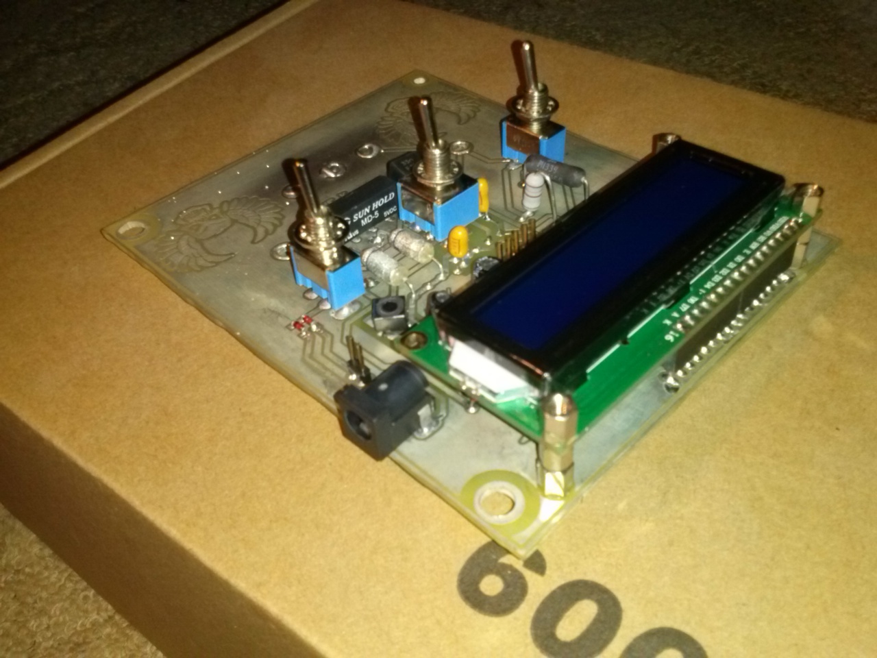

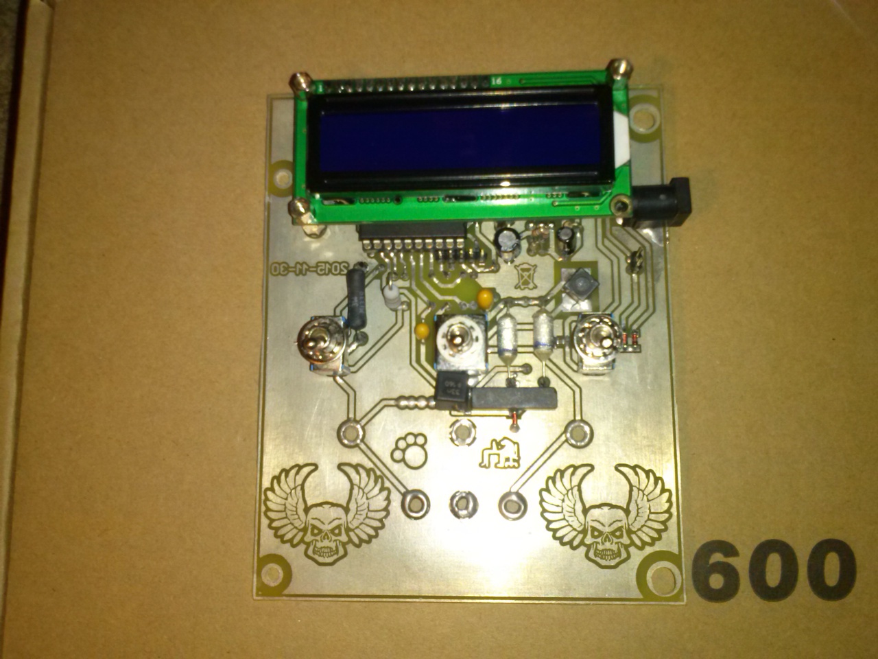

(#) Mircsof válasza kaqkk hozzászólására (») Dec 8, 2015 /
Azért van alól, mert a beültetési oldalon igy is faragnom kelet a dobozt, hogy a fet elférjen... pedig az nem vastag.
A helyszűkén kívül még egy igen fontos tényező az volt, hogy igy a kapcsolok sokkal magasabbra kerültek, és mit látjátok így is épp hogy kiérnek a doboz külső oldalára.
Egy szó mint száz ehhez nem kell tükör ez így fért el/bele.
(#) Mircsof válasza kameleon2 hozzászólására (») Dec 8, 2015 /
Itt csak maga a nyák ami saját a kapcsolást megtalálod itt a fórumon is. Bővebben: Link
Annyi a különbség, hogy és kiegészítettem Skori automatikus kikapcsolást biztosító áramkörével, mivel ez eredetileg nincs benne a tervezők által megosztott nyáktervben. Bővebben: Link

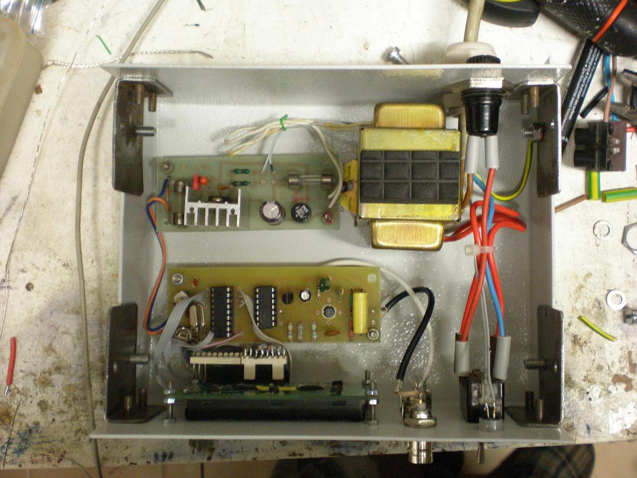

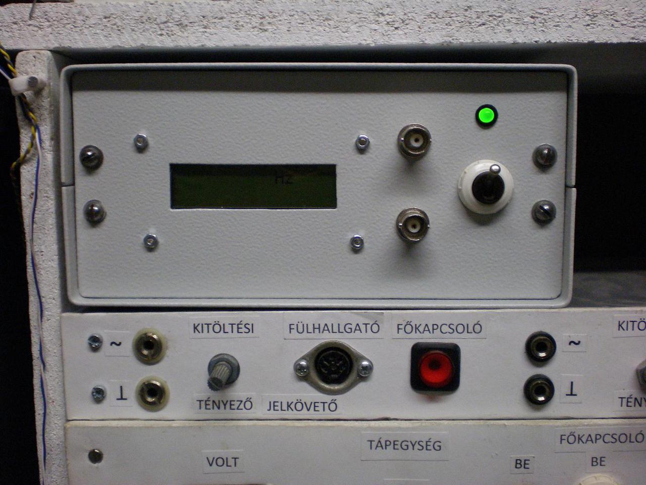

(#) elektroncso hozzászólása Dec 10, 2015 / 10

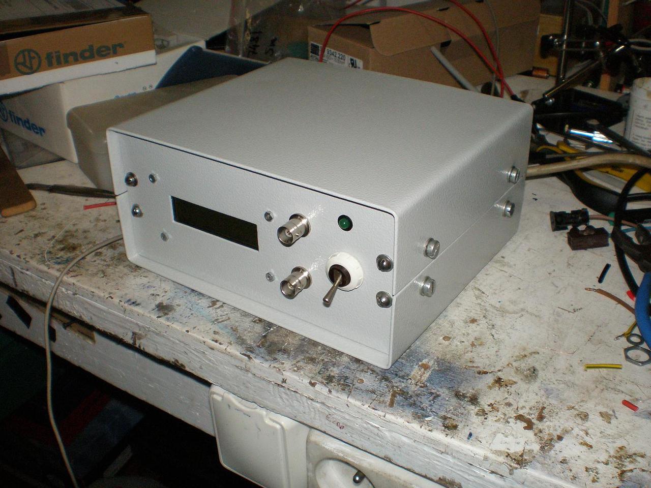

Sziasztok. Végre én is mutathatok valamit.
Elkészültem a Vicsys féle frekvenciamérővel. Új panelt terveztem hozzá. A doboz saját készítés, (hajtás, fúrás, reszelés stb.), de nem én festettem. Eredetileg olaj zöld lett volna, eleje-hátulja meg fehér, de lehetőségem lett arra, hogy "mérésszekrény" fehérre lefestik nekem, én meg éltem a lehetőséggel. A dobozhoz az ötletet a Pionyr rádióm adta.
Kicsit tank lett a doboza, de nem baj. Abból dolgoztam amit itthon találtam, szinte semmit nem kellett hozzá venni, amit vettem azt is leértékelve. Az LCD kijelzőt az egyik fórumtársunktól kaptam, még egyszer köszönet neki. Az M2.5-ös anyákat pedig köszönöm Gafly-nak, itt használtam fel belőlük először párat.
U.i.: Feliratok lesznek, csak nem tudom mikor lesz ideje apámnak kinyomtatni őket a cégen.
A hozzászólás módosítva: Dec 10, 2015
(#) Mircsof válasza elektroncso hozzászólására (») Dec 10, 2015 / 1
Szép!
Az érkező, és itt már jól megszokott "csavarokat el kellene tüntetni" hozzászólásokra ne figyelj! Lényeg, hogy működik.
Egyébként esetleg megtudod mondani milyen típusú festék van a dobozon, vagy egyáltalán, hogy készül, mert nagyon tetszik és nem tudok rájönni, mitől lesz ilyen a felület. Nekem valahogy sose jön össze.
(#) elektroncso válasza Mircsof hozzászólására (») Dec 10, 2015 /
Statikus porfestékkel fújják le, majd nagy hőmérsékleten kiégetik. Hogy pontosan milyet használnak nem tudom, viszont nagyon strapabíró felületet képez, apámék a cégnél ezzel festetik az elosztószekrényeket, mérésszekrényeket. Kint a babetta gyár területén festik, párszor vittem már oda mérésszekrényeket. Otthon nem éppen kivitelezhető technológia sajnos.
Szerencsés vagy!
(#) kameleon2 válasza Mircsof hozzászólására (») Dec 10, 2015 /
Design és ízlés kérdése. Egyébként jó és célszerű - tőlem a fanyalgásaim ellenére kapott egy mancsot.

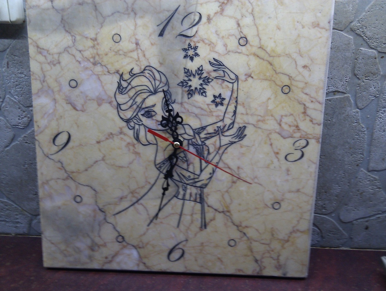

A barátom kislányának szánt órácska a Jégvarázs meséből az Anna arcával. Tudom, hogy ez itt nem izgalmas, de feltettem.

(#) SzervízMacska válasza Mircsof hozzászólására (») Dec 11, 2015 /
Porszórásnak hívják, és sok cég foglalkozik vele. Van, ahol egyedi darabot is vállalnak...

(#) Zoli_bácsi válasza elektroncso hozzászólására (») Dec 11, 2015 / 1
Ötletes a dobozolás, tetszik. De azért mégis, az LCD csavarjai kissé rontják az összképet. Mircsof fórumtárssal szöges ellentétben én azt mondom, lehetőség szerint díszelőlapot kell készíteni, ami takarja a szerelőlapot és a csavarokat.
De még egyszer is mondom, összességében remek szerkezet, szép kivitelezés!
A hozzászólás módosítva: Dec 11, 2015

Ez olyan szép, hogy óra nélkül is megérné ilyesmit csinálni, egyszerűen, csak fali képnek. Vagy akár nagyobb felületek (márvány, gránit) csempés burkolatának díszitésére. Egyedi rajzolat, stb. Komoly üzletág lehetne...

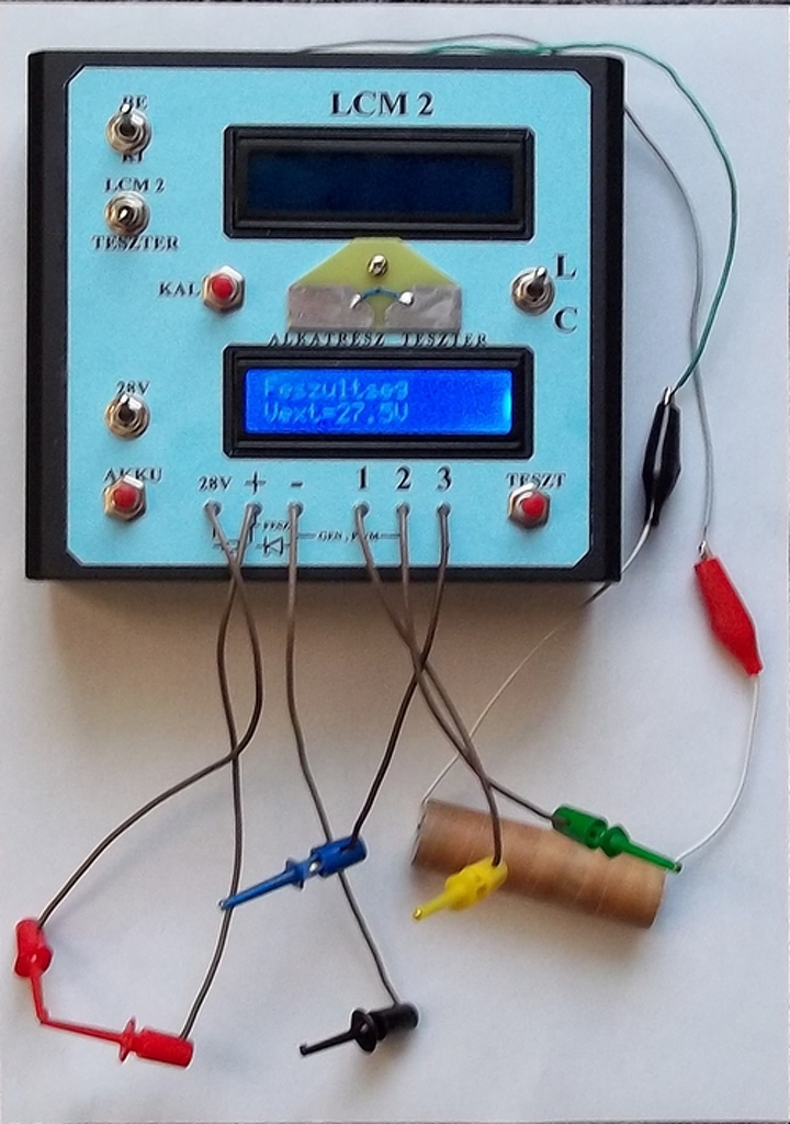

Tú in van. Összeköltöztettem az LCM2-t és az újan elkészült alkatrésztesztert egy dobozba. Extraként csak egy plusz konverter van benne, zénerek vagy stab IC-k méréséhez. Az LCM 1%-on belül méri az 1%-os kondit szoftveres kalibrálás nélkül is, a teszter 2%-on belül. Egy lion cella látja el őket táppal, ami azért lóg még a levegőben mert nem tudtam hogy rögzítsem stabilan a dobozba. Hordozható lesz, így nem volna baj ha nem ficánkolna benne.
A feliratozást kicsit eltoltam, azt majd megcsinálom újra.
(#) morgo válasza Ge Lee hozzászólására (») Dec 11, 2015 /
Elég lett volna egy LCD is.
(#) Ge Lee válasza morgo hozzászólására (») Dec 11, 2015 /
Eredetileg úgy terveztem hogy egyszerre megy a kettő, csak az AVR-nek ez nem tetszett így menet közben be kellett tenni a váltókapcsolót.
(#) elektroncso válasza Zoli_bácsi hozzászólására (») Dec 11, 2015 /
Nagyon szépen köszönöm mindenkinek, főleg Zoli_bácsinak, tudom Ő nagy mester a témában.
Nekem amúgy tetszenek a csavarok az előlapon, ha szépen szimmetrikusan vannak elrendezve, olyan "ipari" kinézetet kölcsönöz a készüléknek. Ez az anyás megoldás nekem sem tetszik, de itt nálunk ebben a kis városban M2,5-ös csavarokat szinte lehetetlen beszerezni. Az M2,5-ös menetszárakat fél év alatt tudták beszerezni, a hozzá való anyákat Pedig Gafly szerezte nekem, a találkozón vettem át tőle.

De én a nagy hópihe közepén hoztam volnaki a mutatók tengelyét... ha képes lennék ilyesmit alkotni.
Magyon aranyos ajándék így is. ♥
(#) zoly15 válasza elektroncso hozzászólására (») Dec 11, 2015 /
Miért nem teszel M3-as csavarokat? Annyit még föl lehet fúrni az LCD panel nyákján is
(#) Szammer válasza elektroncso hozzászólására (») Dec 11, 2015 /
Szia! Nos én sem szeretem a látszó csavarokat előlapon. Ezt úgy szoktam megoldani hogy süllyesztett csavar, pici glett, csiszolás, és ragasztott díszelőlap (nyomtatott matrica, vagy bármi).
De csináltam már olyat is, hogy a rögzítő csavarokat fémragasztóval rögzítettem. Ez a rosszabbik megoldás (legalábbis szerintem), mert akármilyen jó is a ragasztó, letörhet feszegetésre.
(#) elektroncso válasza zoly15 hozzászólására (») Dec 11, 2015 /
Gondoltam rá, de az LCD paneljén a négy lyukból kettő furat galvanizált.
(#) Bakman válasza elektroncso hozzászólására (») Dec 11, 2015 /
Nem egyet bővítettem már fel 3,2 mm-es átmérőre, egyiknek sem lett baja, tehát hajrá! HEStore-ban van mindenféle M2,5 -ös dolog.

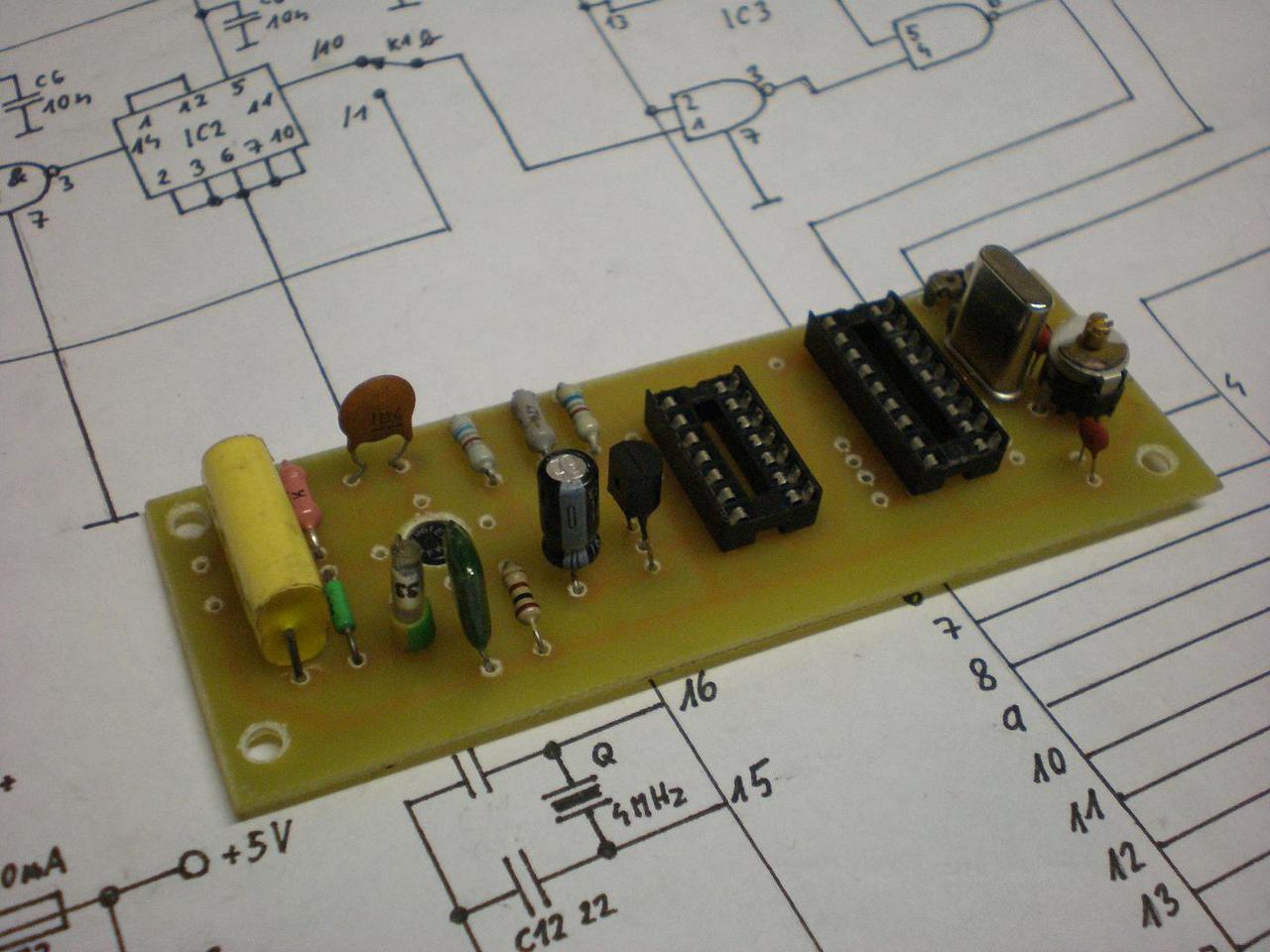

Üdv. Én is bejelentkezek egy "kész" funkció generátorral. Az alap CD4049-es áramkört tartalmazza,ami 1-50-100Khz-ig képes frekvencia generálására,szinusz,fűrész és négyszög jelalakban. A műszer tartalmaz egy belső "hallgató" egységet is,mely külön bekapcsolható. Maga a gép "fapados" próbán elsőre működött,rögtön elnyerte a tetszésemet. Mindigis szerettem volna valamit beleépíteni egy öreg VL 100 -as TV házába ,hát megadatott rá a lehetőség. A szerelés magáért beszél,tartalmazza a felület szerelés minden fortélyát,a miniplex bármilyen területű felhasználásának legalább 90%-át, egy kis 1 oldalas ültetett szerelést,és persze a hálózati feszültségű kettős szigetelésű szerelést (a hálózati kapcsolónál kivéve).
Egyébként az eszköz kész állapotban még nincs,a felirat hiányzik róla,és még az előlapot is le kell festeni valamire. Hát ez volna az első kézzel épített funkció-generátorom. Még a jövőben lesz benne egy AM modulátor rész is,de az majd csak később.
Mindmáig tisztázatlan okokból viszont a gép (az egész napos babrálásom-szerelésem-összerakásom) ellenére Murphy törvényeinek újabb igazságot szolgáltatva nem csinál semmit. (De azt legalább nagyon) A stabil 6V megjelenik benne de semmi más,holnapra marad a javítás,a mai napom elment az összeszerelésre.
Nézzétek el hogy ilyen hosszú lett a bemutató,csak 2 hete készítem apránként a gépet (hál isten nem látszik meg rajta a kemény munka).

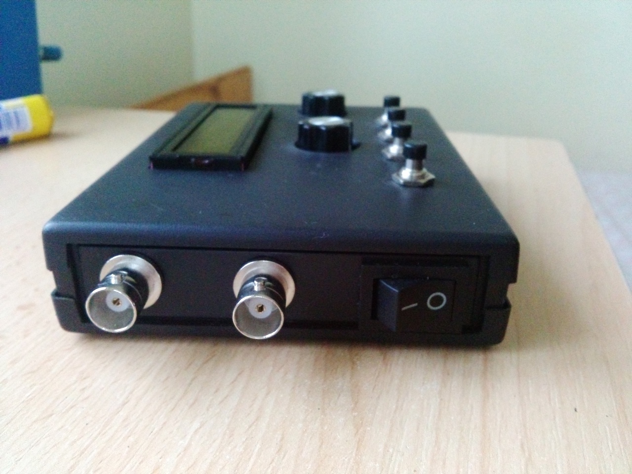

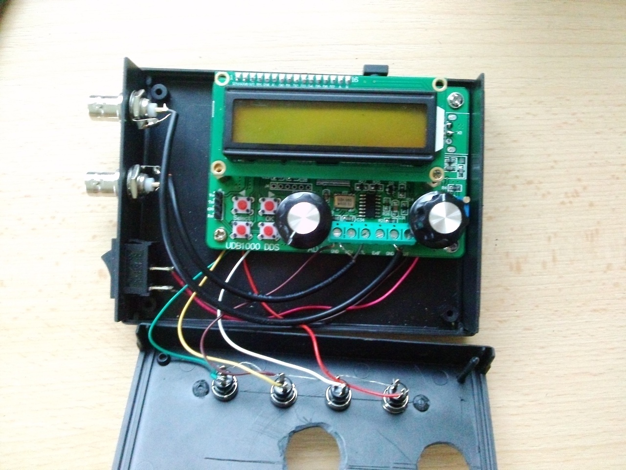

(#) siletto hozzászólása Dec 12, 2015 / 4
Üdv! Ha már függvénygenerátorokról van szó
Elkészült az én egyik generátorom is, ami valójában nem is az enyém.
Egy UDB1002S dds generátor modul van benne. Én csak a dobozolást, a kapcsolókat és a BNC kimeneteket applikáltam rá, így kicsit hasonlít a négy gombos mikroprocesszoros lítium akksi töltőkhöz. Meg egy kicsit "megültettem" a szerkezetet hogy beleférjen az alacsony dobozba.
Előlapot még nem tudom tegyek-e rá, se azt hogy ha igen egyáltalán milyet, de az is lehet hogy így marad.
