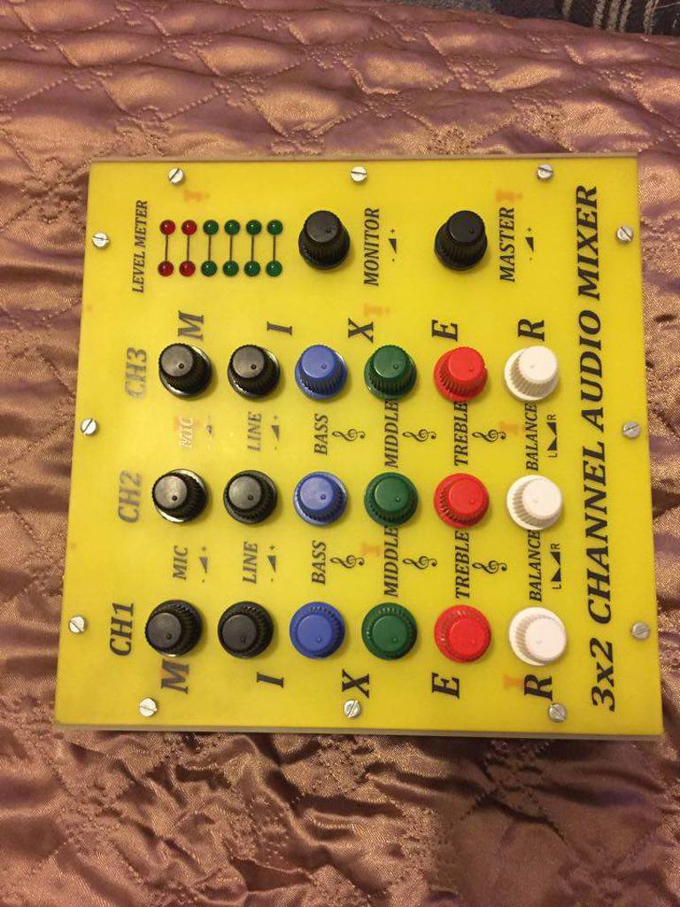

(#) Szammer válasza lajos1969 hozzászólására (») Dec 31, 2015 /
Szia! Elsőre nézetre nem rossz, de ha rám hallgatsz, kicsit visszaveszel a feliratokból. Szerintem túl sok (persze, ha neked így tetszik, lelked rajta). BUÉK: Zsolt
(#) lajos1969 válasza Szammer hozzászólására (») Dec 31, 2015 /
BUÉK Neked is!
Amúgy ha még elmondanám, hogy teleszínes forgatógombok/piros, fehér, fekete, kék, zöld/ lesznek rajta akkor... /Majd arról is teszek fel képet/
Az igazság az, hogy a kisfiamnak/11 éves/ készítettem! Neki így tetszik, és gondolod már mennyi vissza lett véve!
(#) Szammer válasza Szammer hozzászólására (») Dec 31, 2015 / 1
Ja és most látom második nézetre: a 3 sávos hangszín szabályzónál, van egy kis felirat difi. A magasnál a violinkulcs stimmel, de a középnél és a mélynél nem jó.
Jó az oda!
Bocs innentől fejet hajtok:
Királyság!
(#) lajos1969 válasza Szammer hozzászólására (») Dec 31, 2015 / 13
Ilyen lett!

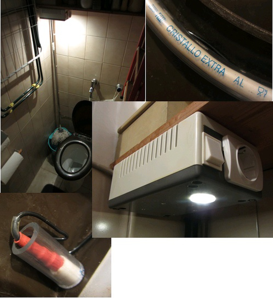

(#) DöG-1 hozzászólása Dec 31, 2015 / 8
WC ülőke fűtés
Sajnos Apu mostanában sokat bóbiskolt a hideg WC-n, de ezután már Télviz idején is egész kellemes lessz az ücsörgés!
Karácsonyi fiók project volt...
Fűtőszál d=0,5mm Kanthál (R~7,5Ohm), 0,5mm2 drót, 0,75mm2 érvéghüvely. Körülötte 1szál vékony zsugorcső, kerámia gyöngyök, szilikongumi csőbe tolva, WC-deszka bordáin átfűzve, majd PE csővel tovább növelve a hőleadó felület...
Fűtőszál krimpelt végei egy külső 2,5mm2 szigetelt érvéghüvely tartja -nyaka az utolsó porcelán gyöngyre rápaszirozva, illetve zsugorcsővel ráfogatva-... a kijövő drótokat 1-1 vékony szilikongumi csődarab fogja a tartó hüvelyekhez.
A tápegység 1db ~18VA×10VAC trafó, T200mA bizti, kapcsoló. a visszajelzést-háttérvilágitást 2db antiparallel kötött warmwhite 3528-as LED szolgáltatja (primer ~85mA áramával 1/4W).
utólag... Talán érdemesebb lett volna az ülőkének nem csak a belső oldalán vinni a fűtést, hanem a külső, visszatérő oldalon is -most kicsit hűvösebb a WC-deszka külső széle-. Amúgy a kb. 10-15Wattnyi fűtőteljesitmény éppen elég +18-20°C-on!

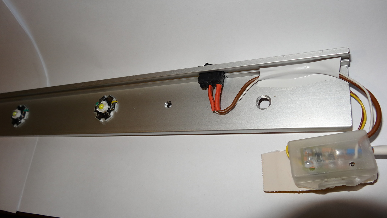

Én egy 40x20x2mm alumínium szögvasra - he,he - tettem rá 5 db 1W-os power LED-et és a 230V-os meghajtóját.

(#) ktamas66 válasza nzozz hozzászólására (») Jan 1, 2016 / 2
Ilyen lett, 5 db 1W-os led kb. 220mA-rel hajtva.
(#) pjg válasza ktamas66 hozzászólására (») Jan 1, 2016 /
Elég gyengének látszik. Nyomd fel az áramot 300mA köré.

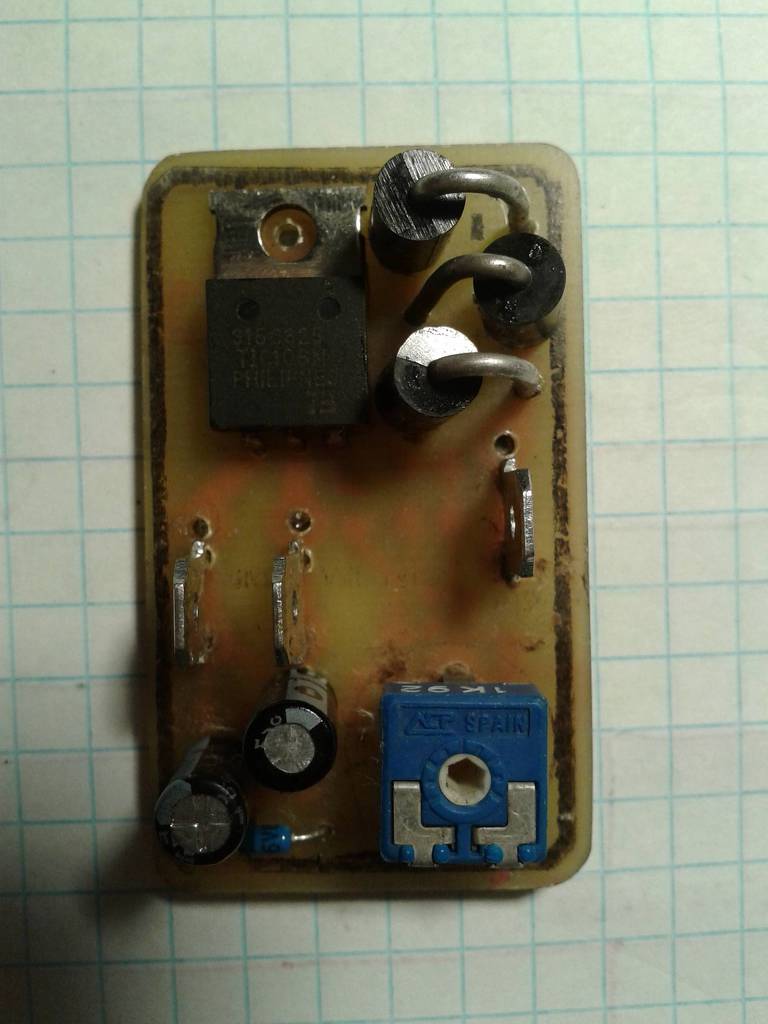

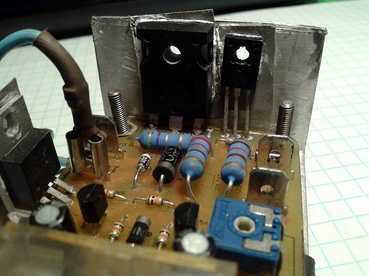

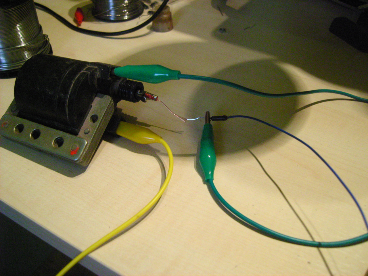

(#) sanykaraj hozzászólása Jan 1, 2016 / 3
Simson elektronikus gyújtás vezérlő, és EVR egy év után átadja helyét az "újaknak" (amik még elképzelés alatt vannak)

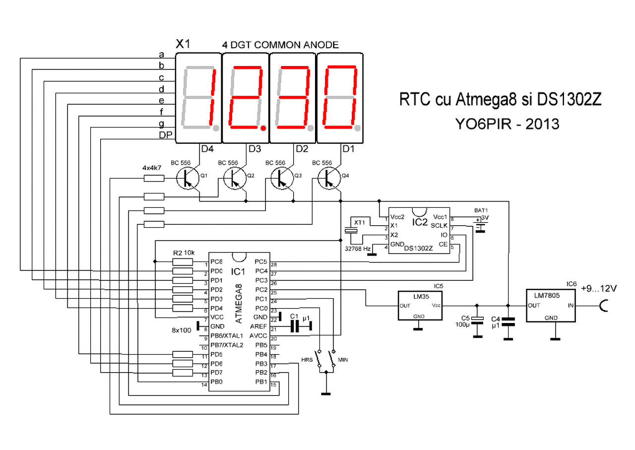

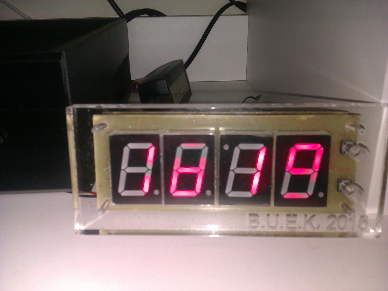

(#) molnarf hozzászólása Jan 1, 2016 / 4
En AVR-s hőmérős órát építettem (karácsonyi ajándék) az óra pontos viszont a hőmérséklet kijelzése elmászik néhány fokot.Az órát két panelos, drótozásmentes kivitelezésben készítettem előlap: kijelző és nyomógombok / hátsópanel: vezérlés Atmega8 és DS1302.

(#) kalmi.kalmi válasza molnarf hozzászólására (») Jan 1, 2016 /
Nem rossz ! Majd teszek fel hasonló dobozolási technikával képet. Én egy hőmérőt építettem, 7107-tel.
Nem akarom lelőni a poént, képek később....
(#) Tomi20 válasza molnarf hozzászólására (») Jan 1, 2016 /
Szép lett.
Én is építettem hőmérőt DS IC-vel, igaz, én kb 10m utp-n vittem ki az érzékelőt, nekem is csalt, a tápfeszt kellett hidegítenem, és egyből helyrejött. Előtte nem is gondoltam, hogy egy digitális hőmérőnél ez gondot okozhat, próbálj meg 100n-t tenni az IC lábaira.
(#) papus51 válasza Tomi20 hozzászólására (») Jan 2, 2016 /
Én is építettem már LM35dt-vel hőmérőt és kondi nélkül is pontos, pedig kb. 1,5 méter hosszú vezetékkel van bekötve, igaz sodrott érpárral, talán ezért.
(#) zoly15 válasza sanykaraj hozzászólására (») Jan 2, 2016 /
Ez az egész panel "csak" a gyújtás? Miféle gyújtás ez?
(#) enree válasza molnarf hozzászólására (») Jan 2, 2016 /
Tegyél 100n-t rá, ahogy előttem is írták és húzd fel a kimenetét pár K-val tápra az AVR-nél.
(#) sanykaraj válasza zoly15 hozzászólására (») Jan 2, 2016 /
Kalapács vezérelt elektronikus gyújtás. Pluszba van még rajta egy evr-r de az sajnos zárlat miatt gyorsan meghalt így került bele a másik kisebb panel mert egyszerűbb volt építeni egy másikat mint azt ami bent van kiszerelni.

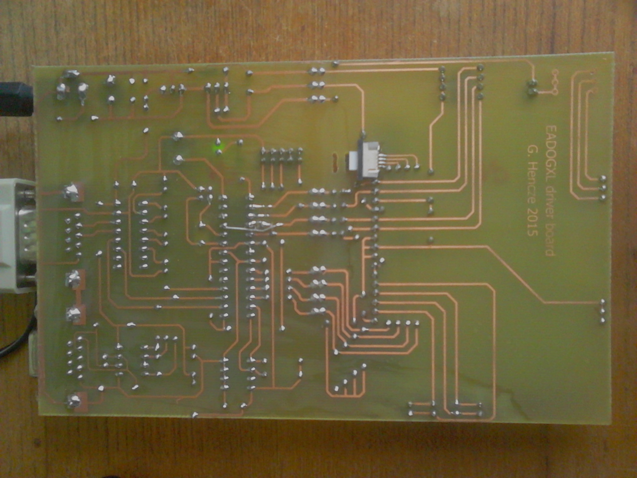

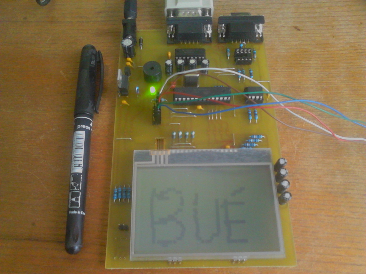

(#) gabi20 hozzászólása Jan 2, 2016 / 8
Nemrégiben vásároltam egy EADOGXL 160 grafikus LCD kijelzőt és hozzá érintőképernyőt. Építettem hozzá egy vezérlőt ATmega8 mikrovezérlővel. Jelenleg touchpadon keresztül lehet rá "rajzolni".
'K' betű már nem fért ki

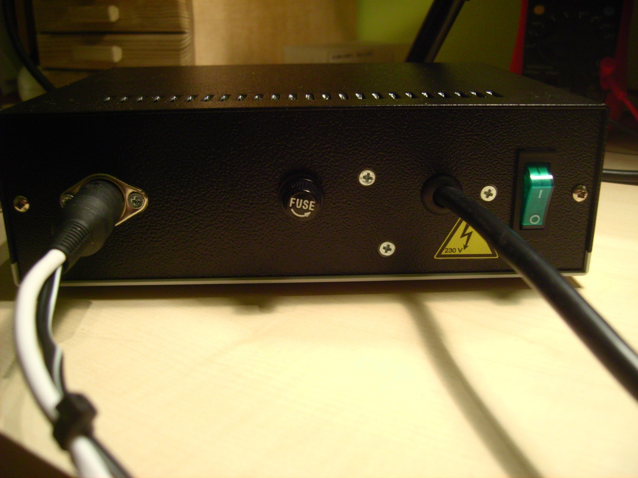

(#) siletto hozzászólása Jan 2, 2016 / 5
Üdvözletem!
Az én újévi alkotásom:
Egyszerű Solomon forrasztóállomás.
A belsejéről nem csináltam képet, mert eléggé kusza, éppen hogy befért minden bele.
A háza egy parkside lidl-ös forrasztópákáé, ebben van egy 19V-os laptop tápegység.
A szabályzásért egy egyszerűbb általam írt algoritmus felel Arduinoval és egy áteresztő FET-tel.
Szilikon csöves kábel került rá, így nagyon hajlékony,kezes.
Nem komoly alkotás, de én ezzel kívánnék minden fórumozónak boldog Új Évet!
