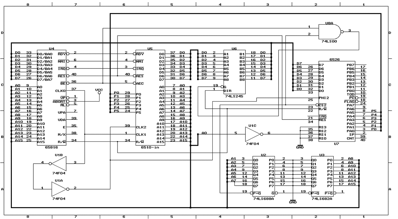

A játékot >>EZZEL<<< töltöm be. Saját fejlesztés. A fenti procikártya a commodore gép processzorát (MOS, CSG8501-et) helyettesíti. Alapja egy 6502-es processzor.

Létezik! De felesleges, amikor egy komplett C64-et lehet emulálni egy db. FPGA-ba.!
(#) gerry válasza kalmi.kalmi hozzászólására (») Dec 28, 2015 /
Megismerkednék jobban az FPGA-val és vagy CPLD-vel hogy a 7db.TTL ic-t és egy procit belegyűrhessem 1 tokba!

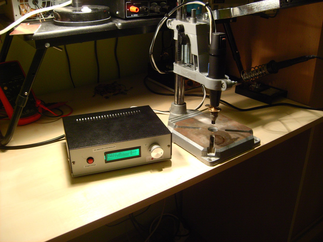

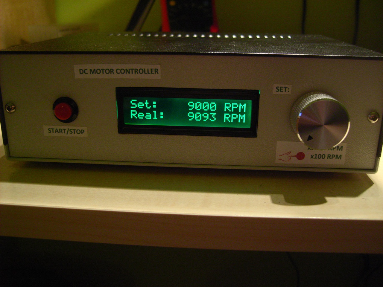

Elkészült a fordulatszám szabályozó prototípusa is, remekül működik. PIC16F690 diszkrét idejű digitális PI szabályozót valósít meg, a motor PWM jelet kap, ennek a PWM kitöltési tényezőjét tudja állítgatni a PIC. Terhelés hatására is tartja a fordulatot. Eddig nem tudtam nagyobb átmérőjű fúróval (>2mm) egy lépésben nyákot fúrni vele, mert megakadt. Most már gond nélkül fúrok vele 3mm-es átmérővel is egy lépésben. Tovább szeretném még fejleszteni, úgy hogy ne kelljen a motorra jeladó tárcsát szerelni(back EMS feszültség mérése), és a PIC-et is gyorsabbra cserélném, meg még amiket közben kitalálok.

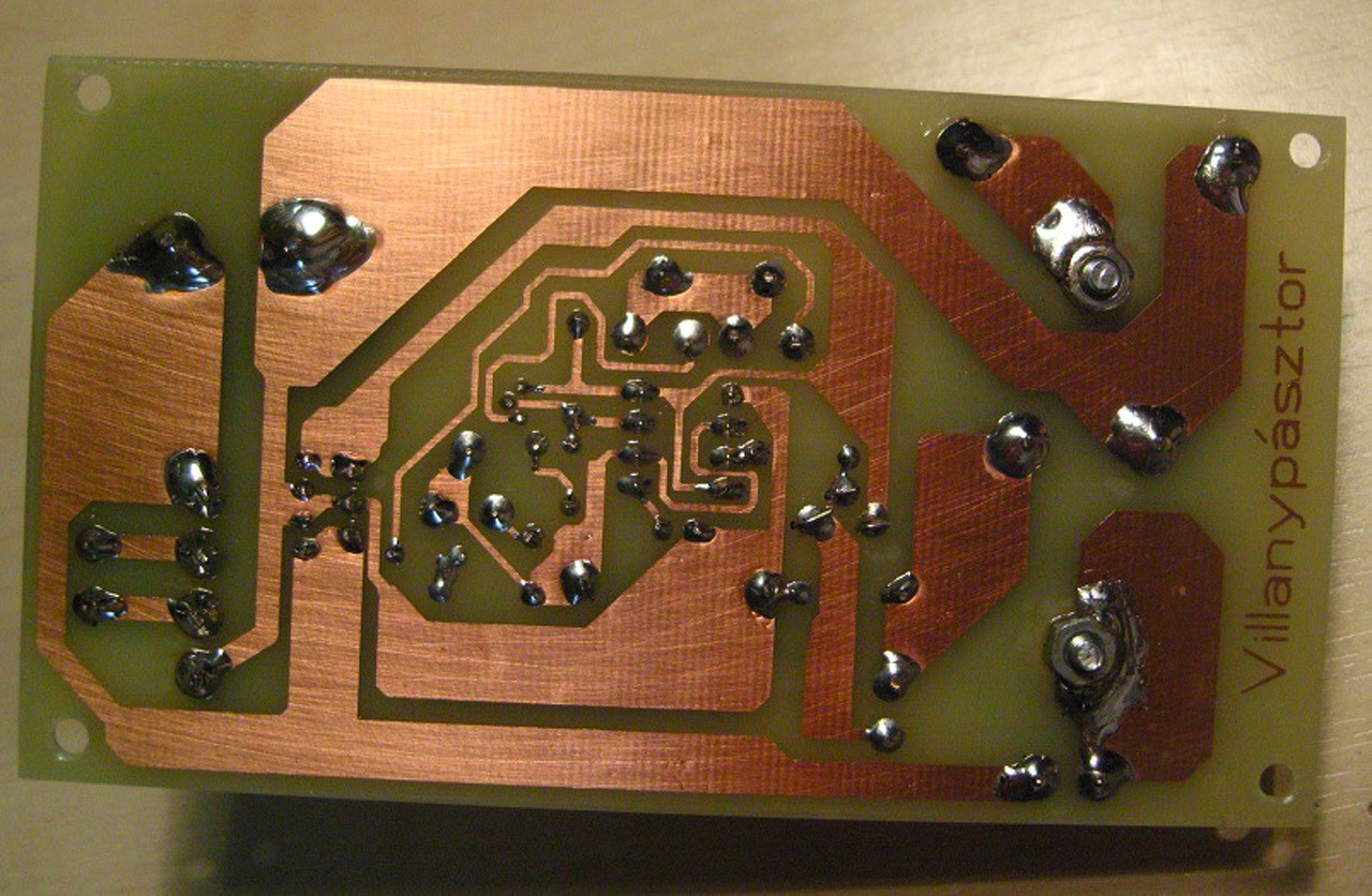

Készült egy villanypásztor panel is, enyhén túl lett méretezve, de legalább biztosan bírja majd a strapát

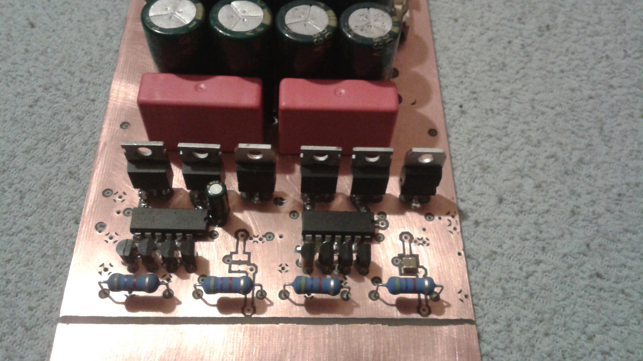

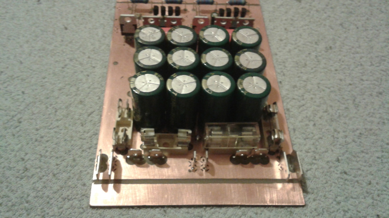

Egy kis erősítő kétoldalas panelen. PWM híd, még nincs bent minden, de a párja már működik. 10X16cm panelon, ezen lesz majd rajta a szimmetrikus bemenet, és a limiter is.
