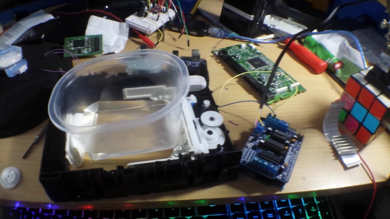

Építettem egy ilyen kicsi nyák lötykölőt dvd olvasóból illetve arduinoból szerintem egész jó lett. Tervezem hogy tudjon időre menni illetve fűteni tudja majd a TN-150-et. Szóval mondhatni ez csak egy prototípus.
Itt egy videó működés közbe róla: Bővebben: Link
(#) BarnaPili válasza morzsa15 hozzászólására (») Aug 24, 2016 /
Nagyon frankó,csak minek hozzá proci...? A következő Bluetooth,wifi esetleg műholdas helymeghatározóval lesz szerelve

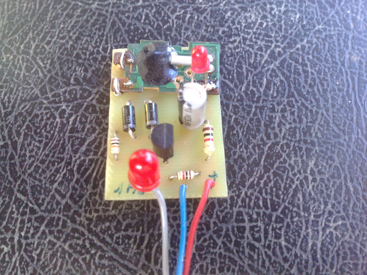

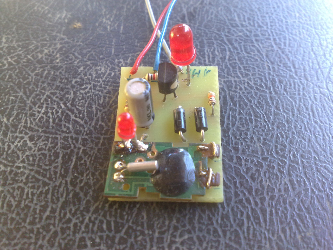

Építettem egy 1Hz-s oszcillátort a készülő TTL órámhoz.Az alapja egy kiszuperált kvarcórapanel.A többi alkatrész pedig a lomtárból került ki.
(#) reloop válasza madzagos hozzászólására (») Aug 24, 2016 /
Egyrészt gratulálok, másrészt töprengek, milyen fondorlatos eljárással tetted képlékennyé az ónt, mert forrasztásra egyáltalán nem hasonlít
(#) madzagos válasza reloop hozzászólására (») Aug 24, 2016 / 1
Kovácstűzben hevítettem!

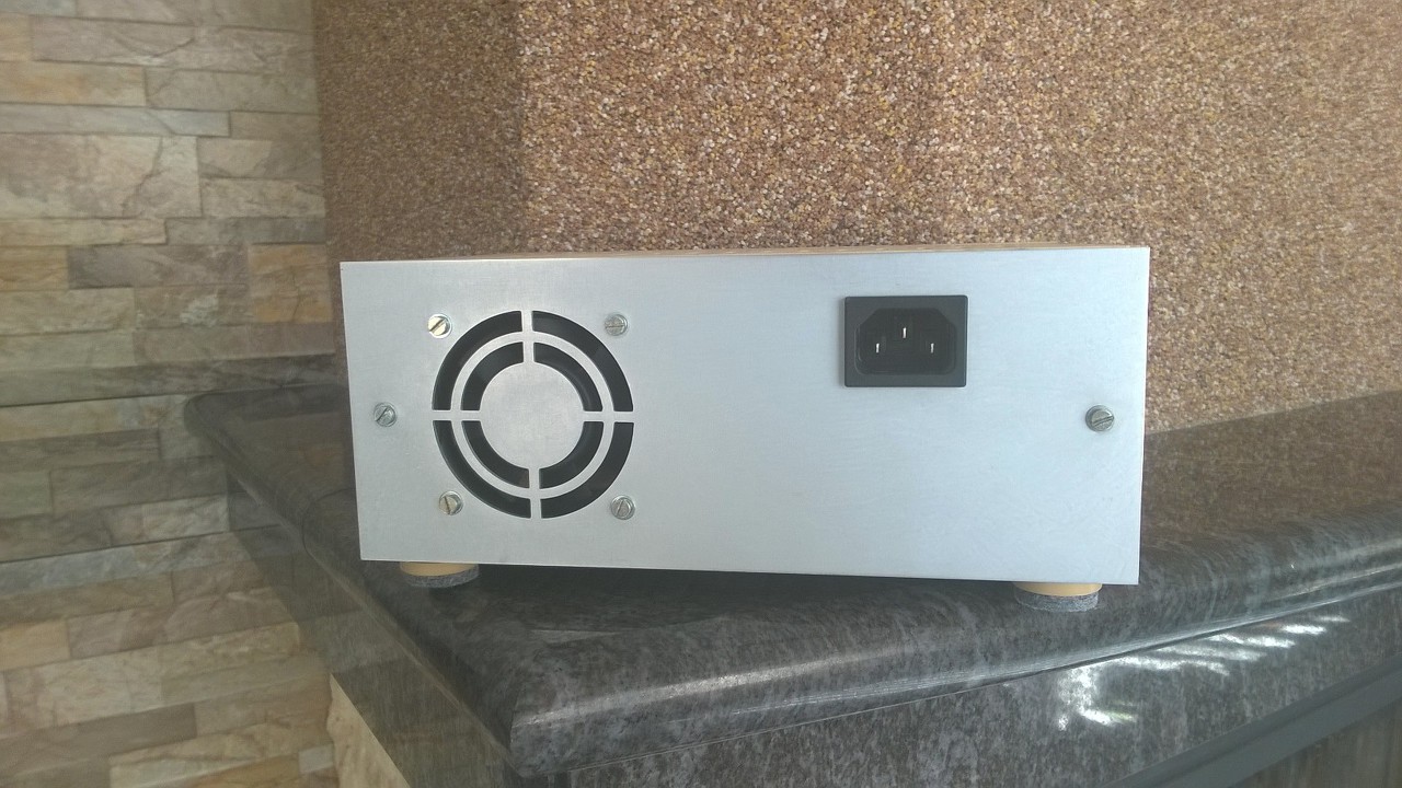

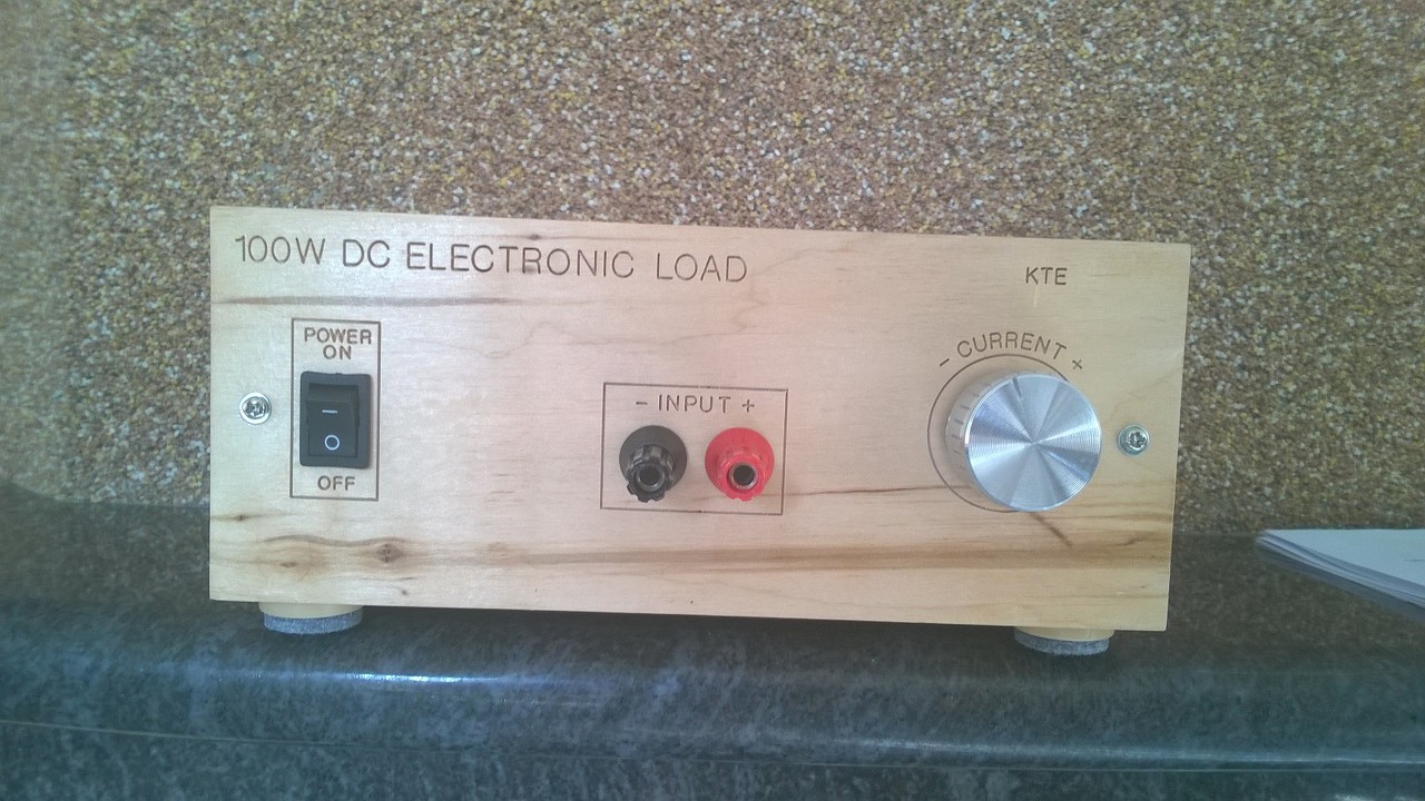

(#) tkovacs hozzászólása Aug 24, 2016 / 4
Üdvözletem Mindenkinek.
Tesztelgetnem kellet mostanában pár Li-Ion cellát. Ehhez építettem gyorsan egy konstans áramnyelőt.
Ez csak egy egyszerű kísérleti cucc, talán később építek egy MCU vezérelt nagyobb tudásút.
(#) sargarigo válasza tkovacs hozzászólására (») Aug 24, 2016 /
Ez tök jó! Az előlapot égetted? Nagyon bejövős, főleg hogy csak úgy "gyorsan" elkészült
(#) granpa válasza tkovacs hozzászólására (») Aug 24, 2016 /
A "fiókos" megoldás nagyon jó! Ki kellene réselni alul is, hátha melegszik.

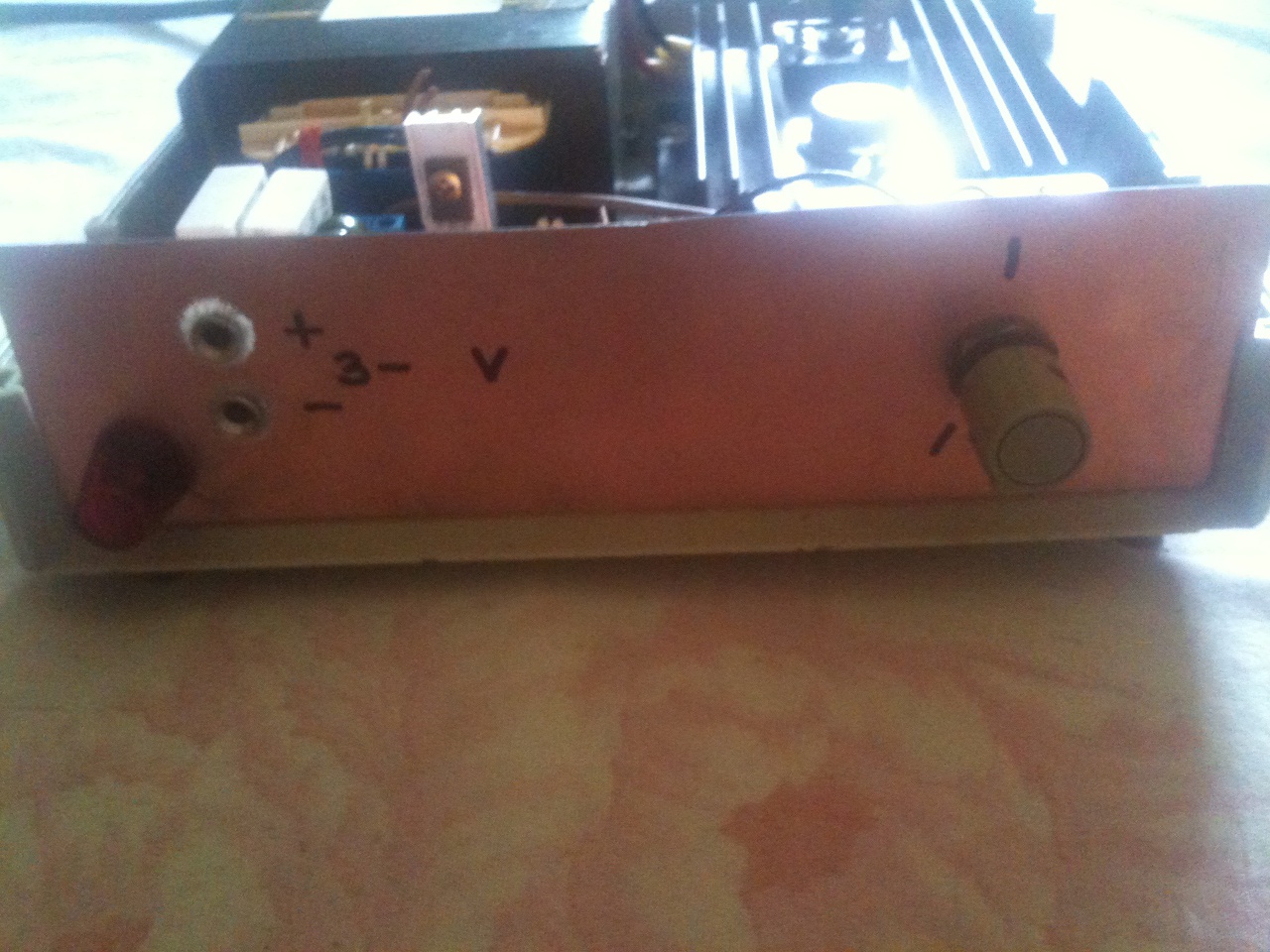

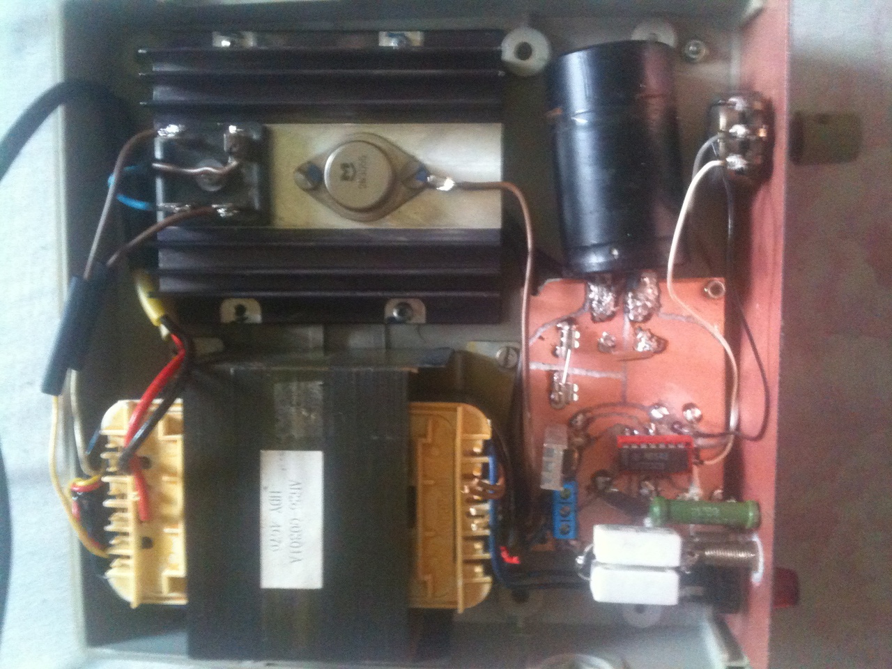

(#) szikorapéter hozzászólása Aug 24, 2016 / 1
Szép napot. Elkészültem egy hordozható,egyszerű labortápegységgel (összesen 7 óra kellett a megépítéséhez). 723-as ic a lelke ,3-26v 1,1A ,később bővítem 2,5A-ig. Az egész tápegység láda fia,tehát csak bontott alkatrészeket tartalmaz. Később bekerül még egy feszültségmérő is,meg ha túl nagy lesz a hő a dobozban akkor egy vékony ventilátor is kerül a MEV 2N3055-ös felé. 1,1A-en még kevés a disszipáció,maradhatott így a zárt doboz.

(#) tkovacs válasza sargarigo hozzászólására (») Aug 24, 2016 /
Az előlap 0.6-os kukorica maróval 1.5mm mélyen lett CNC-vel marva, semmi festék.
(#) tkovacs válasza granpa hozzászólására (») Aug 24, 2016 /
A doboz alul is végig réseket tartalmaz, de a teli fiók miatt arra nem megy levegőáramlat. Egyenlőre felül is kifújja a meleglevegőt.

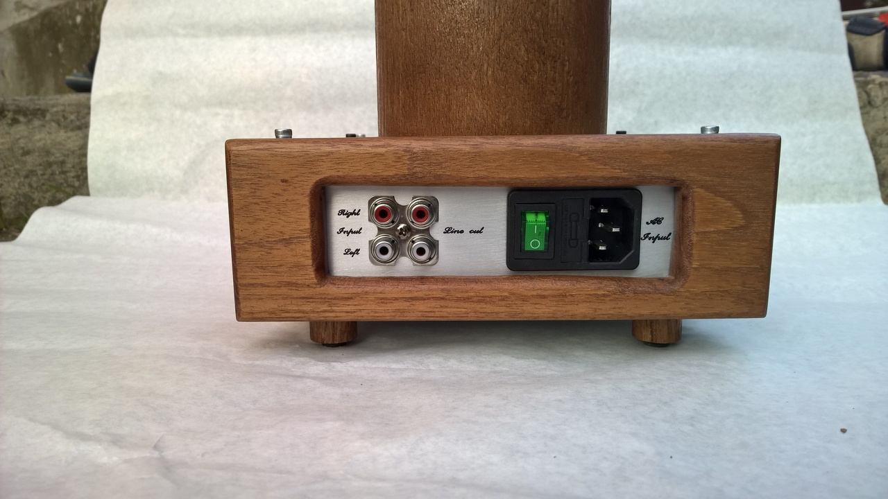

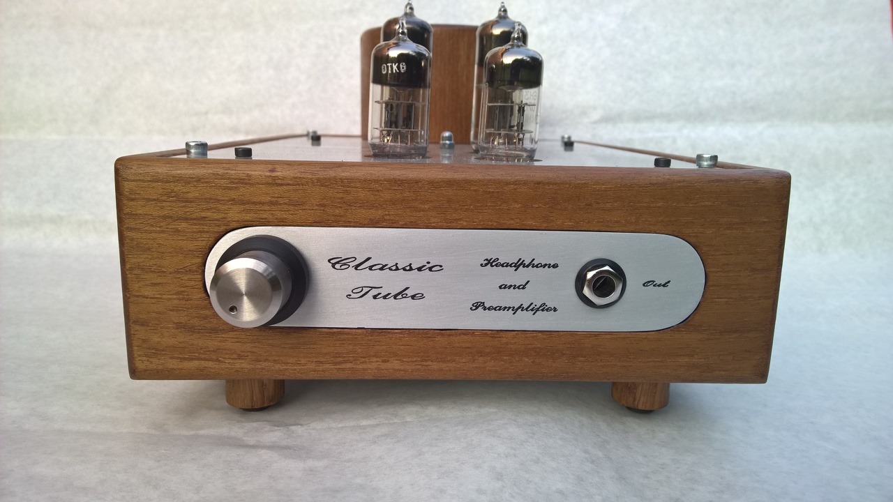

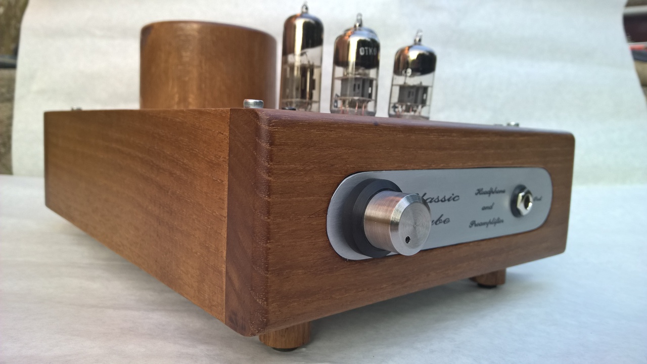

(#) mofesa hozzászólása Aug 24, 2016 / 23

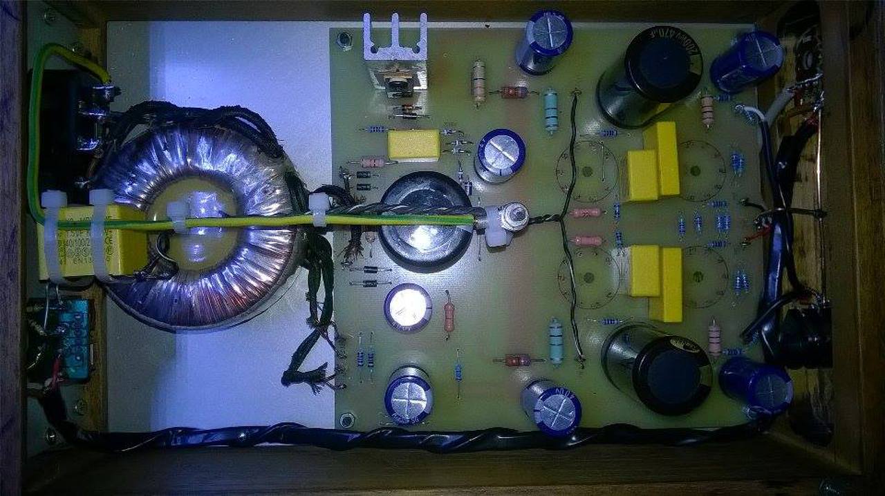

Sziasztok. Én is össze ütöttem egy kis fejhallgató erősítőt 6N3P - 6N6P csövekkel.
Konkrétan a fiókra gondoltam.
(#) zsoltee0001 válasza mofesa hozzászólására (») Aug 24, 2016 /
1 darab fülhallgatóért? Ez rengeteg munka. Nekem egy kicsit ágyúval verébre tűnik.
Tényleg szép.

(#) mofesa válasza zsoltee0001 hozzászólására (») Aug 24, 2016 /
Köszönöm, de miért ne lehetne? Eddig deszkán figyelt, így legalább senki nem érhet a kellemetlen részeihez.

(#) baloka válasza mofesa hozzászólására (») Aug 25, 2016 /
Ez nagyon Szép!!! Nagyon ritka az ilyen igényes munka!!!
(#) dk1 válasza mofesa hozzászólására (») Aug 25, 2016 / 2
Csodaszép, gratulálok
OTL? Vagy hibrid?
Aki még nem hallgatott jó minőségű anyagot vinil lemezen, az nem tudja értékelni ezt. Én ha nem analóg forrást hallgatok, akkor valamilyen veszteségmentest: többnyire wav és flac. A wavokat magam szedem a CD-imről és egy NASon tárolom, optikán a saját DAComon keresztül a szintén csöves fülhallgató erősítőm hallgatom. Ágyúval verébre, de vajon miért gyártanak nagyképernyős tévét, esetleg versenyautót és még sorolhatnám
