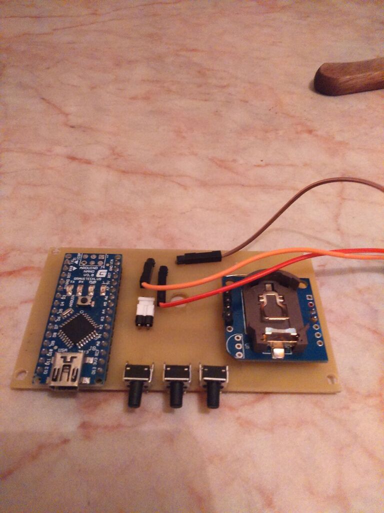

Lassan elkészül egy Neopixel ring óra. Az ötlet innen származik.
Stargate clock
Sok minden nem kell hozzá, csak egy neopixel gyűrű, egy arduino nano, egy ds1307 rtc modul és a program. Persze programból van jó pár publikus a neten.
A doboz,burkolat már elkészült. Egy kis nyákot is gyártottam,amin az uno ,rtc, és a csatlakozók vannak, semmi + alkatrész, csak a vezetők vannak a nyákon.
És itt jött egy probléma!
Még az elején összedugva minden (a nyák még nem volt kész), minden rendban volt. Viszont most, a nyákba (egy oldalas) beforrasztva van az ardu ,rtc, és csatik, a fényerő vibrál,halvány. A nyákhoz hozzányúlva (csak a sarkához is elég ahol még vezető sincs) a fényerő ,vibrálás megszünik. Átforrasztottam mindent, nyákot lemostam. De ugyan az a jelenség.
Itt egy kis video amin látható a probléma. Video
Szerintetek mi lehet a gond, hogy lehetne ezt megoldani?

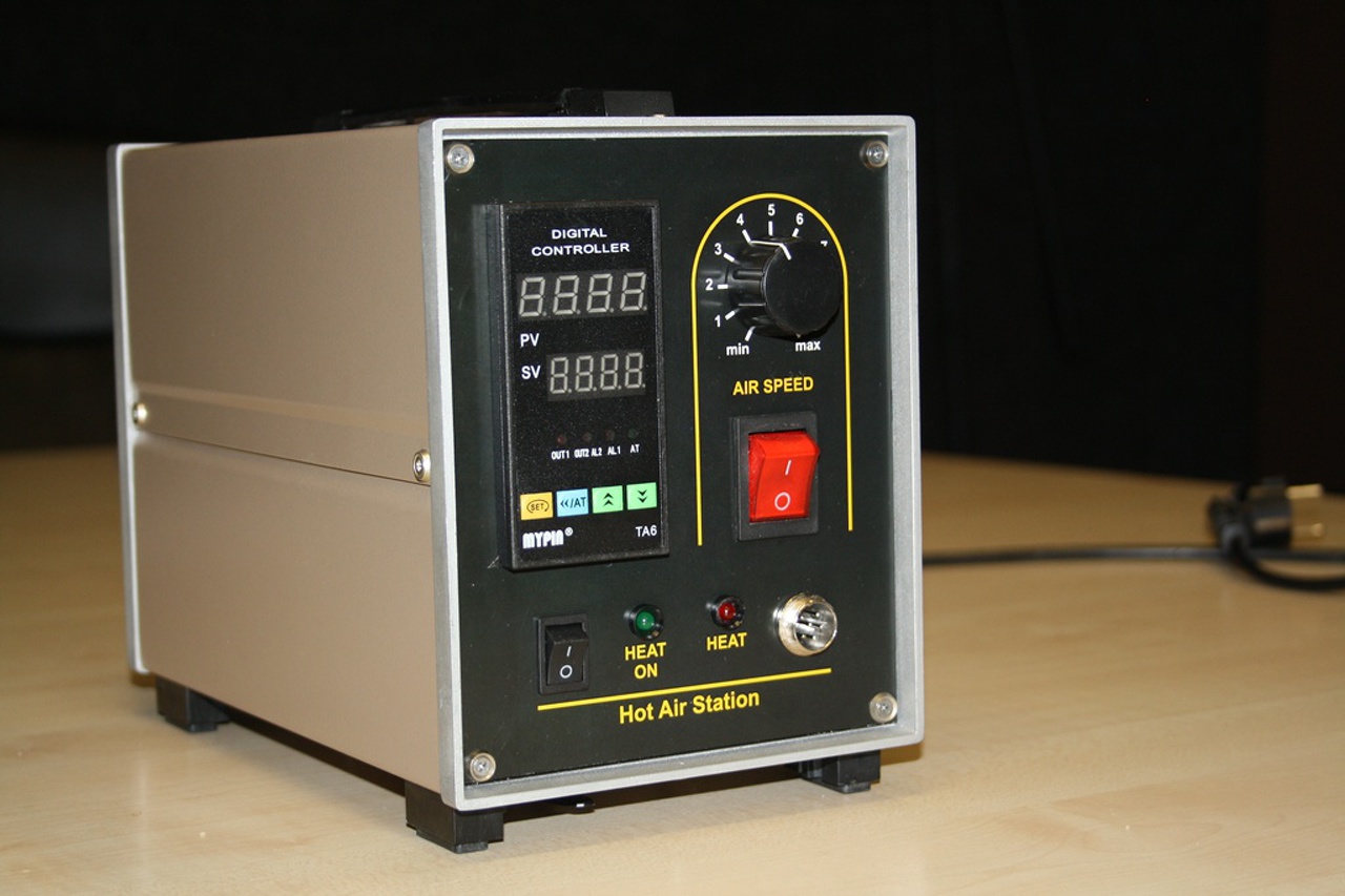

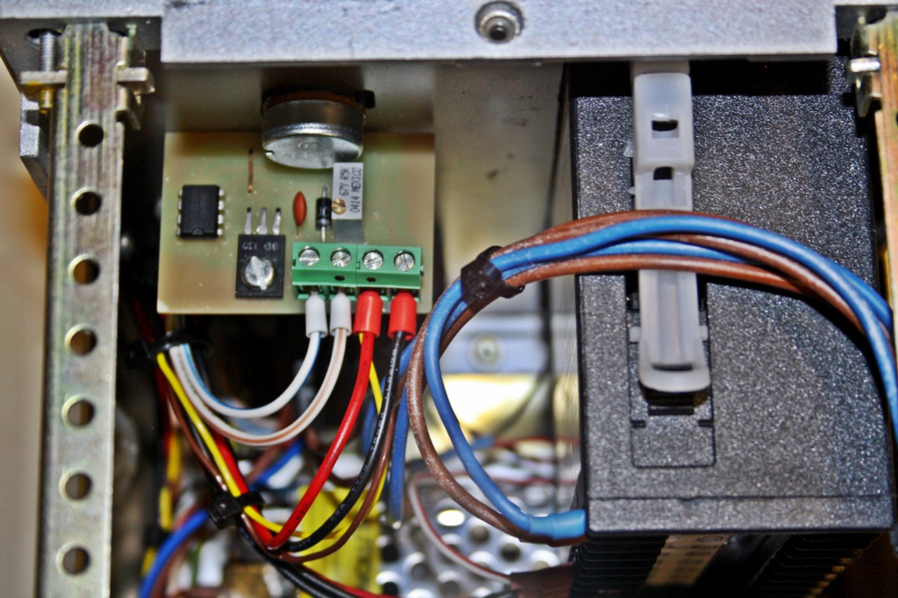

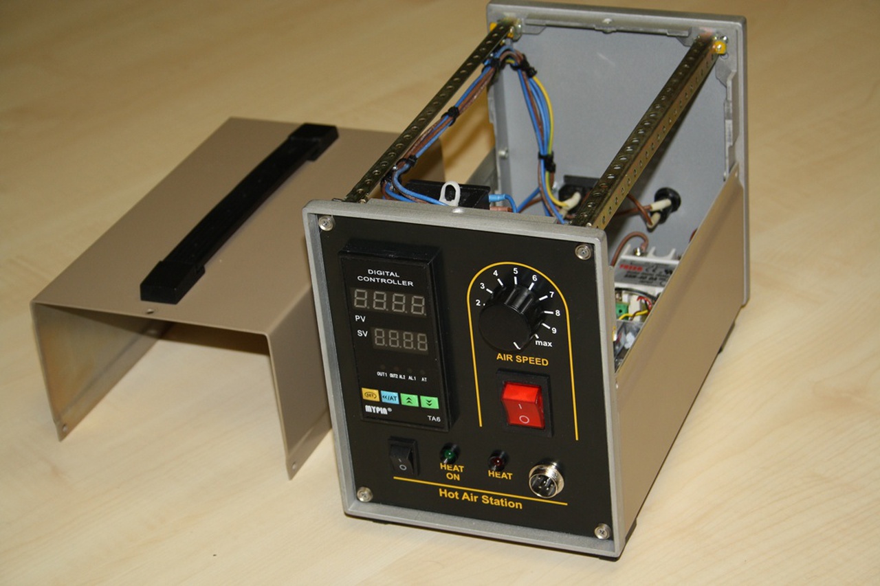

Elkészült a forró levegős Páka állomás.

(#) gcsabee válasza Zoli_bácsi hozzászólására (») Okt 24, 2016 /
Nagyon igényesen néz ki! A doboz mi volt korábban?
(#) Ge Lee válasza Zoli_bácsi hozzászólására (») Okt 24, 2016 /
Szép. Mennyivel olcsóbb így (ha olcsóbb) mint készen megvenni? Ha jól emlékszem 15 körül van az ebay-en, de állítólag a sini-nél is van 18-ért, és akkor nem kell izgulni hogy megfogják a vámon.
(#) Zoli_bácsi válasza gcsabee hozzászólására (») Okt 24, 2016 /
Köszönöm. A doboz eredetileg egy mV mérő volt. Annak nem vettem volna hasznát, így eleve a doboz miatt vettem meg azzal a célzattal, hogy ebbe egy forró levegős páka állomás épül.
(#) Zoli_bácsi válasza Ge Lee hozzászólására (») Okt 24, 2016 / 1
Nekem kb 16-18.000 Ft-ba jött ki. Tehát nem olcsóbb. Sőt, még funkcióban kevesebb, mert nem automata kikapcsolású a fűtés, ha visszateszem a tartójába. (nincs gyári tartója és a reed csövet is kiiktattam a pákából.) A fűtést manuálisan lehet kapcsolgatni ki/be. Viszont a PID szabályzóra bátran rábízom a pákát.
(#) Gafly válasza Zoli_bácsi hozzászólására (») Okt 24, 2016 /
Igényességben messze versz. De soha nem volt ebből gond.
Öröm ránézni az állomásodra
A hozzászólás módosítva: Okt 24, 2016
(#) Zoli_bácsi válasza Gafly hozzászólására (») Okt 24, 2016 /
Köszönöm Gafly.
(#) Zoli_bácsi válasza Zoli_bácsi hozzászólására (») Okt 24, 2016 /
A videóban látszik, hogy a bekapcsolás alkalmával kicsit túlfűt, majd elég pontosan beáll a hőmérséklet. A felfűtés gyakorlatilag 2-3 másodperc. (!) A beállási idő kicsit több, mint 30 másodperc. Az első próbálkozás alkalmával 80-100C° fokkal is túlfűtött és egyszerűen nem akart beállni a kívánt hőmérséklet. Először azt gondoltam, hogy egyáltalán nem jó ez a szabályzó ehhez a pákához, és úgy gondoltam teljesen rossz úton járok. Aludtam erre a tapasztalatra egyet és újból nekifogtam kísérletezni. A PID szabályzóval játszadoztam, a beállításokkal foglalkoztam, míg sikerült elérni a jelenlegi vezérlést. Ezen a szabályzón nagyon sok minden állítható.

(#) ktamas66 válasza Zoli_bácsi hozzászólására (») Okt 25, 2016 /
Gratula, teljesen jó ez így! A 10%-os túllövés szerintem teljesen elfogadható, de az is lehet ha nagyobbra engednéd hamarabb beállna. Használatnál tudni kell, hogy a tranzienseknek le kell zajlani.

(#) nyuszis2 válasza Zoli_bácsi hozzászólására (») Okt 26, 2016 /
Nagyon jól néz ki, gratula.
Az, hogy túlfűt a hőelemnél az egy dolog, a levegőáramlás sebessége is befolyásolja, mennyi lesz kint a levegő hőmérséklete.
(#) Zoli_bácsi válasza nyuszis2 hozzászólására (») Okt 26, 2016 /
Köszönöm. Igazából engem egyáltalán nem zavar, hogy kezdetben 30-40C° is túlfűt, mivel viszonylag hamar beáll az értékre.
Mértem. 420C° fokra van állítva a szabályzó, ilyenkor a torkolattól 1cm-re 300C° a levegő hőmérséklete.

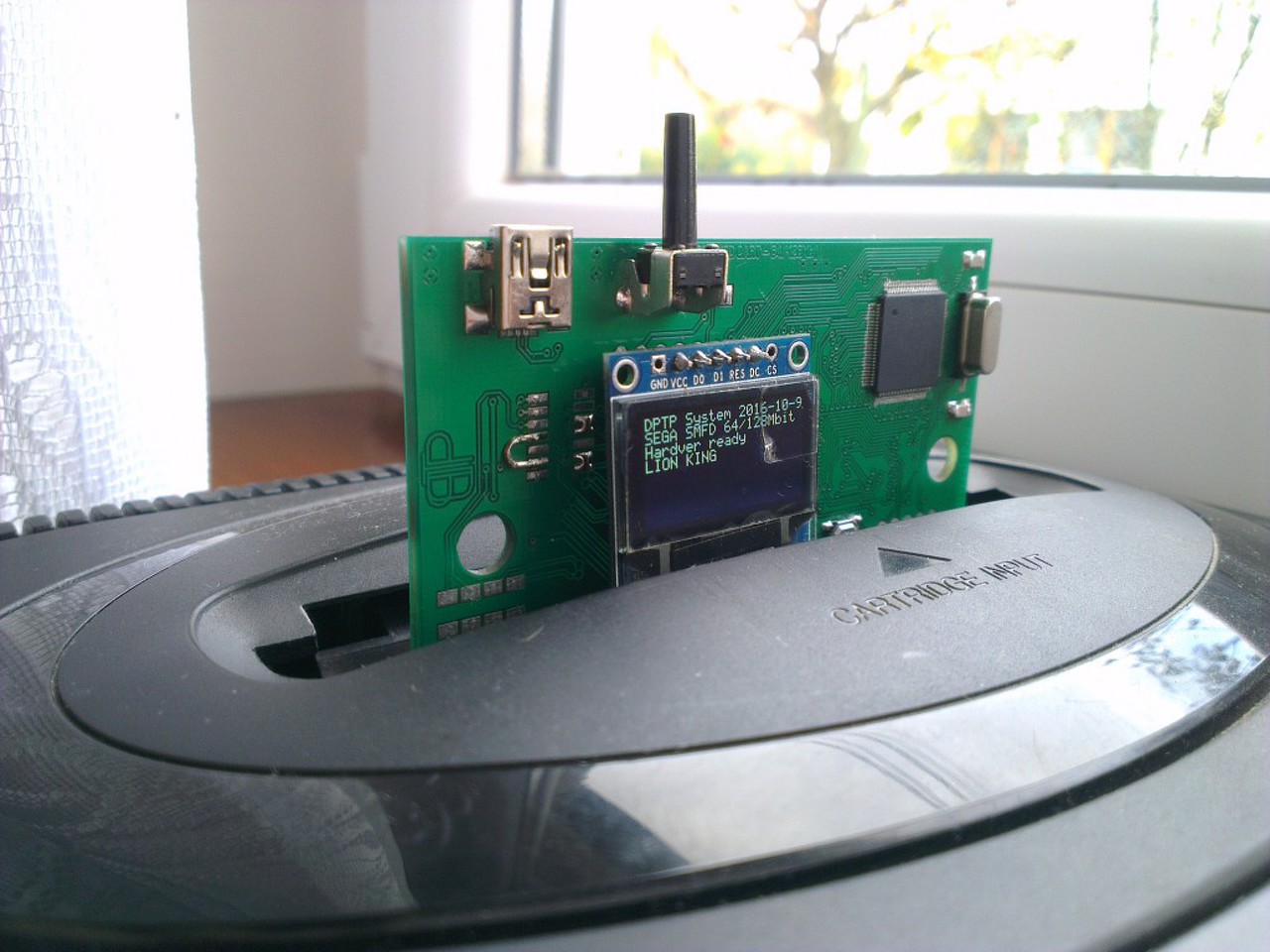

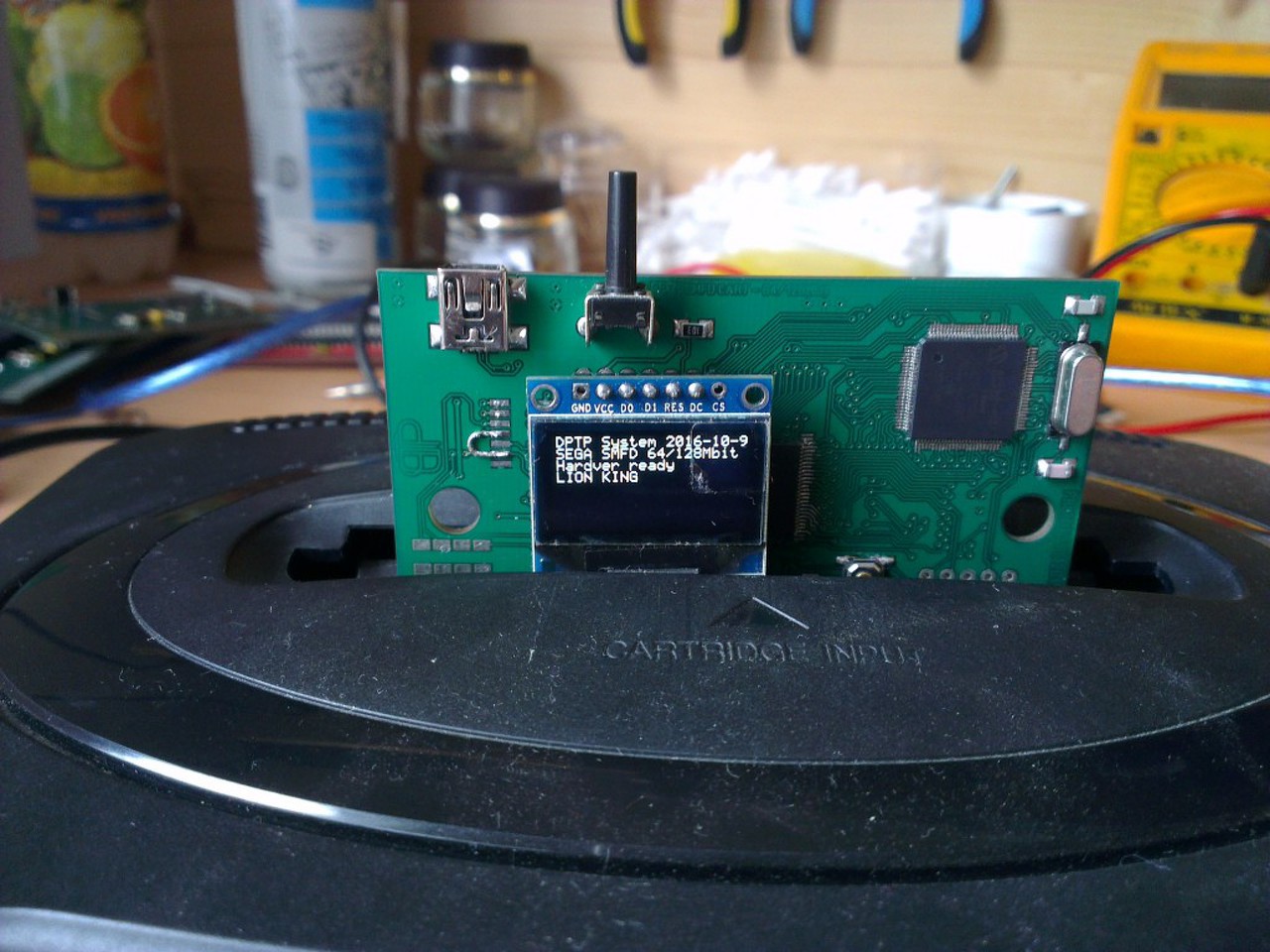

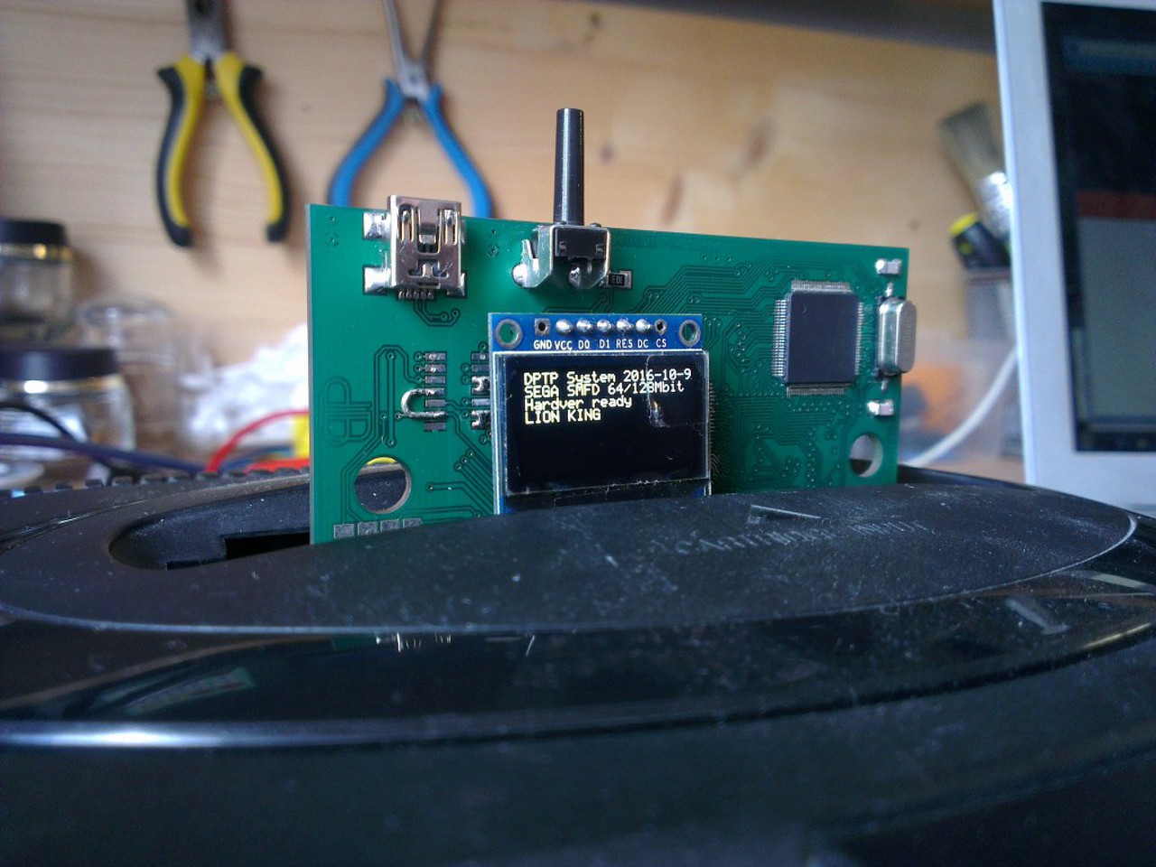

Bemutatnám az ÚJ DPTP SMFD 64/128Mbit-es kártyám.
Vannak már sokan akik ismerik, mert segítettek egy két dologban itt az oldalon (nekik köszönöm) és vannak olyanok akik az első verziómat is végig követték.
Azoknak lesz ez új akik nem nagyon vagy csak keveset járnak a PIC Kezdő topikban.
No a témára is térek.
DPTP SMFD 64/128Mbit.
Aki nem tudná mire való annak írom le, hogy ez egy SEGA MEGADRIVE konzolhoz készült kártya, amely képes bármilyen játék feltöltésére és azt az eredeti hardverben lejátszani.
A célja, hogy a DEMO programok megírása közben a fejlesztők tudják tesztelni eredeti hardveren azt amit éppen fejlesztenek és az esetleges hibákat gyorsabban kijavítva tudjanak haladni.
Ezen felül az esetleg már nem beszerezhető vagy csak nagyon drágán beszerezhető Sega MD játékokkal játszhatunk, mert csak fel kell tölteni az eszközre.
A hardverhez készítettem egy PC-s programot is amely segítségével tudjuk feltölteni az adatokat. Erről egy videó itt: Bővebben: Link
A hardver jelenleg 64Mbit-es, de úgy alakítottam ki, hogy a 128Mbit-es memóriát is tudja fogadni.
A hardveren futó program még csak kb 80%-a van megírva, de már így is nagyon jól használható.
A képeken látható pár átkötés azok a végleges verzión nem lesznek rajta, de program fejlesztése közben kénytelen voltam tesztátkötéseket alkalmazni.
A 3 lábú stabkocka pedig azért ilyen mert véletlen hibás tokozású alkatrészt rendeltem, az majd cserélve lesz ha megérkezik.
A kártya tudása pár pontban:
USB-s kapcsolat
OLED LCD kijelző (folyamatok kijelzése)
Bootloader, tehát bármikor frissíthető
64/128Mbit-es NorFlash memória támogatás
PC-s programból, újratöltés (jelenleg 70Kbyte/s 64byte-os adatátvitelnél, ez még jócskán emelkedni fog)
Több rom feltöltés támogatás (ez még nincs kész)
Gombnyomásra történő rom váltás (még nincs kész)
Választható LCD és LED-es visszajelzés
A kártya amúgy ha a SEGA hardverébe van helyezve, automatikusan kikapcsol minden felesleges erőforrást és SLEEP üzemmódba lép.
...stb.
A kártya átkötéseinek áttervezése folyamatban van, amint elkészül már is legyártatom a végleges nyákot, amely már nem fog átkötést tartalmazni.
