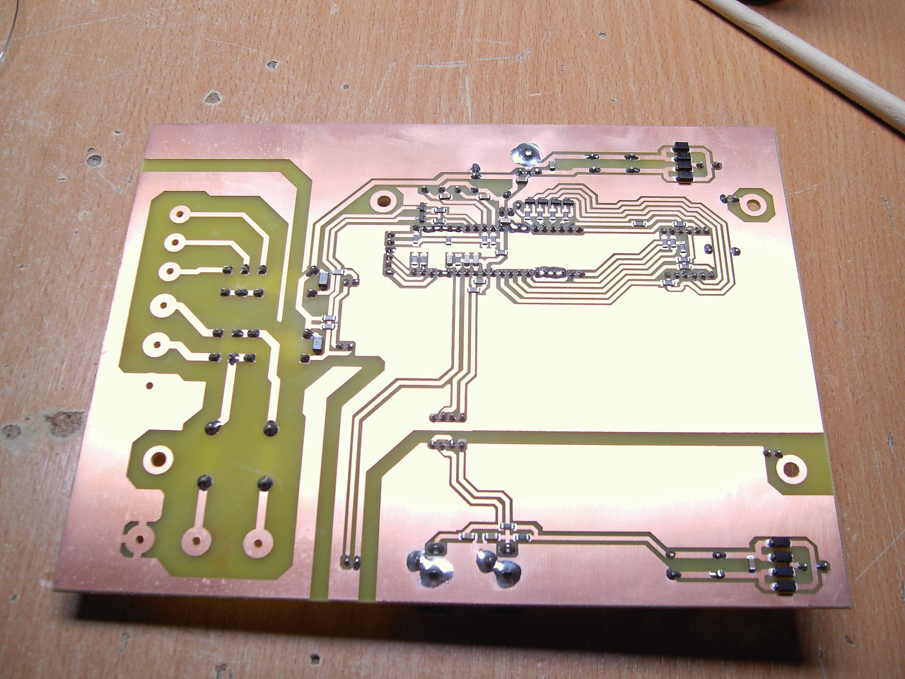

(#) Buvarruha hozzászólása Okt 9, 2016 / 11

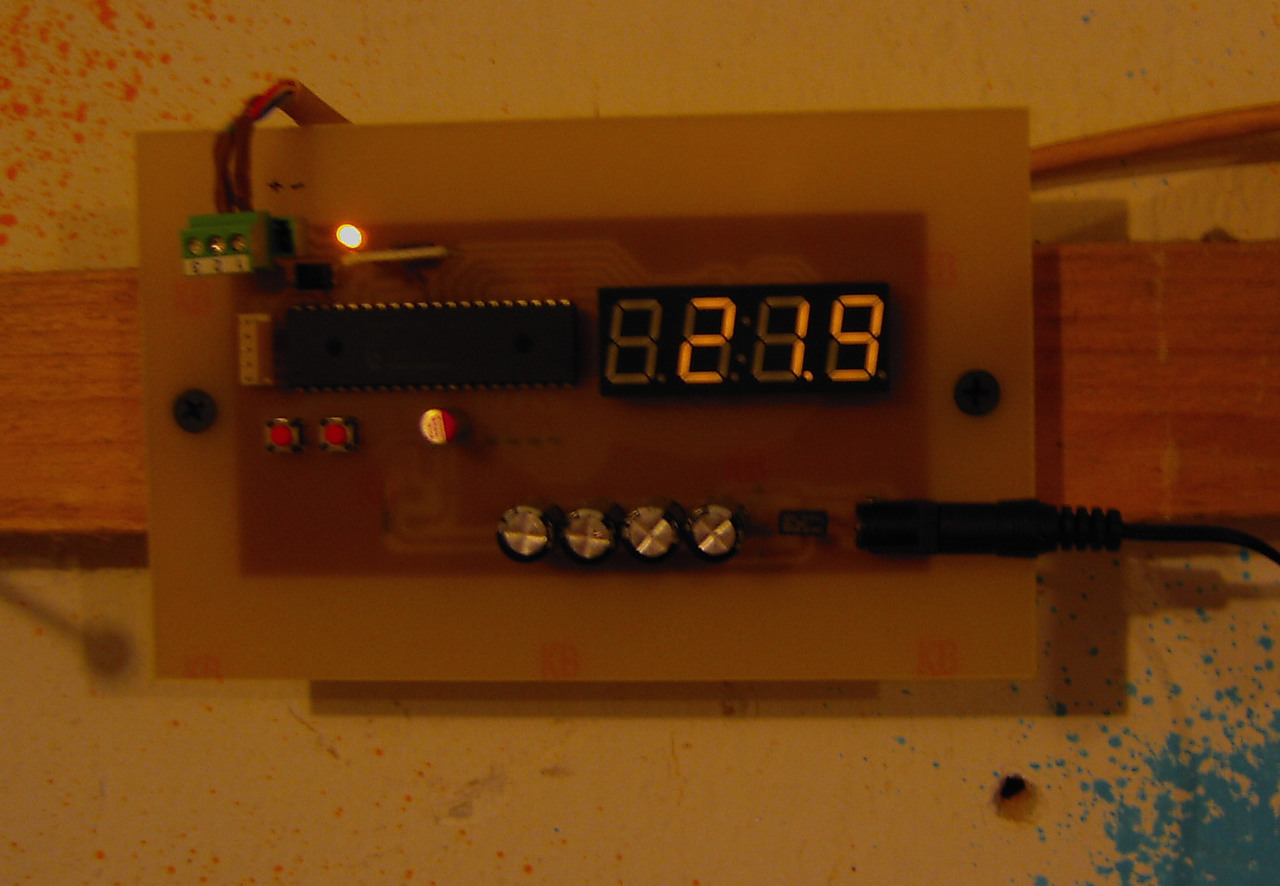

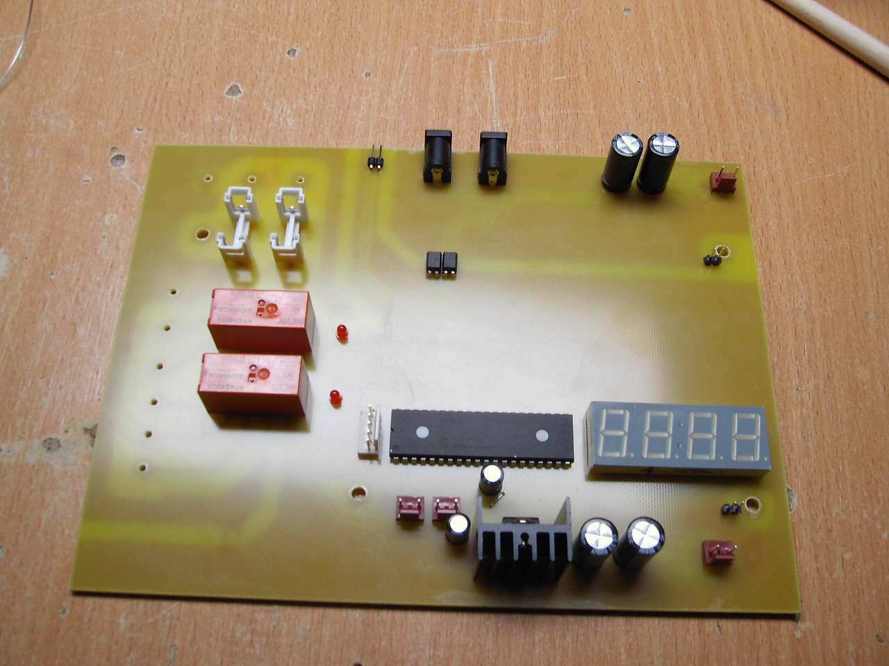

Készült egy egyszerű kazánvezérlő szerkezet, ami két termosztátot figyel és azok alapján kapcsolja be a kazánt, illetve a külön szivattyút. Azóta már be van kötve minden vezeték, jellenleg tesztüzem alatt van, csak fel van lógatva a csőre, ha minden rendben, rákerül a burkolat és fel lesz szerelve a falra rendesen.
A hozzászólás módosítva: Okt 9, 2016
(#) Alkotó válasza Buvarruha hozzászólására (») Okt 9, 2016 /
Nekem nincs kazánom, ezért már korábban is rá akartam kérdezni. Egy kazánt be lehet kapcsolni egy elektromos kontaktussal? Amiket én látok, abba a dolgozó pakolja a fát, meg a szenet, és ott nehezen tudom elképzelni ennek automatizálását. Persze egy olajégő, vagy egy gázkazán már más kérdés, de az utóbbi eleve automatizált, és fillérekért lehet venni komplett időzítőt, amit akár a hét minden napjára, naponként 5 időzónára bontva, zónánként külön hőfokot megadva lehet programozni.
(#) sonajkniz válasza Buvarruha hozzászólására (») Okt 9, 2016 /
Nem kötözködni akarok, tényleg érdekel!
Van valami gyakorlati oka annak, hogy miért ilyen nagy ez a panel?
Illetve, ha már ekkora, miért smd alkatrészek alkotják egy részét?
(#) pjg válasza Alkotó hozzászólására (») Okt 10, 2016 /
Vegyes kazánnál az égéslevegővel, huzattal szabályoznak.
(#) eyess válasza Alkotó hozzászólására (») Okt 10, 2016 /
Egyébként egyszerű a válasz arra , hogy ahol fával pakolják a kazánt oda miért is jó egy ilyen ,vagy hasonló vezérlő áramkör.Olyan házaknál ahol kicsit bonyolultabb a fűtés csövezése , még ráadásul szintkülönbség is van ,tehát emelet stb.Ott nem árt a keringető szivattyúk beszerelése annak érdekében , hogy a víz hamarabb megforduljon.Egyébként a többi igaz , tehát elég széles választékban lehet ilyeneket ma már kapni.
(#) Buvarruha válasza Alkotó hozzászólására (») Okt 10, 2016 / 2
Két ház van egy kazánnal fűtve, konkrétan egy öreg fég cirkóról van szó. A két ház hőtartása nagyon eltér, ezt időzítővel nem lehet megcsinálni, mert nem az idő dönti el, hogy mikor mennyire hül a ház, hanem az időjárás. A gázkazán úgy működik, hogy ha a termosztát bekapcsol, akkor rövidre zár egy bemenetet és beindul a kazán, ha megszakad leáll. Itt annyi a dolga a vezérlőnek, hogy kapcsolja a kazánt, illetve egy plusz szivattyút. Ha az egyik házba kell fűteni megy a szivattyú, ha a másikba akkor ál, de egyszerre a kettőbe nem lehet arányosan fűteni, ezért kell a vezérlés. Valamint van rajta két nyomógomb, az egyiket megnyomva leálítja a cirkót és ilyenkor lehet fával fűteni (a szivattyú vezérlés ilyenkor is kell) majd, ha 25°C fölé ment a víz és utána 25°C alá visszasüllyedt (tehát leégett a fa), akkor automatikusan visszakapcsolja a cirkót, vagy a másik gombbal lehet visszakapcoslni.
sonajkniz
Van bizony és mindkettőre ugyanaz a válasz, azért ekkora a panel, hogy legyen bőven távolság a mikrovezérlő és a nagyfeszültségű részek között. A termosztát bemeneteken nincs nagyfesz, de hosszú kábelek vannak rádugva amik antennaként szedik össze a zavarokat (ezért vannak optocsatolókkal leválasztva), a mikrovezérlők pedig hajlamosak "megfagyni" az ilyen zavaroktól most ez van teszt alatt, maga a program működik, de kérdés, hogy mennyire stabil a mikrovezérlő. Az SMD alkatrészeknek rövid a lába, kevesebb az "antenna" így a nyákon, na meg sokkal egyszerűbb SMD-vel dolgozni.

(#) Buvarruha válasza sonajkniz hozzászólására (») Okt 10, 2016 /
A hagyományos csipeszes-pákás megoldással én is kínlódok, de már csak felónpasztázom a padeket felrakom az alkatrészeket és levegővel átfujatom. Ez pillanatok alatt kész van és még szép is.
ktamas.
ŐŐŐ na igen, előfordul ilyesmi nálam is, de itt most muszáj lesz megcsinálni, mert az alőlapon lesznek a gombok és javarészt a fater fogja kezelni.

(#) killbill válasza Buvarruha hozzászólására (») Okt 10, 2016 / 9
„a mikrovezérlők pedig hajlamosak "megfagyni" az ilyen zavaroktól”

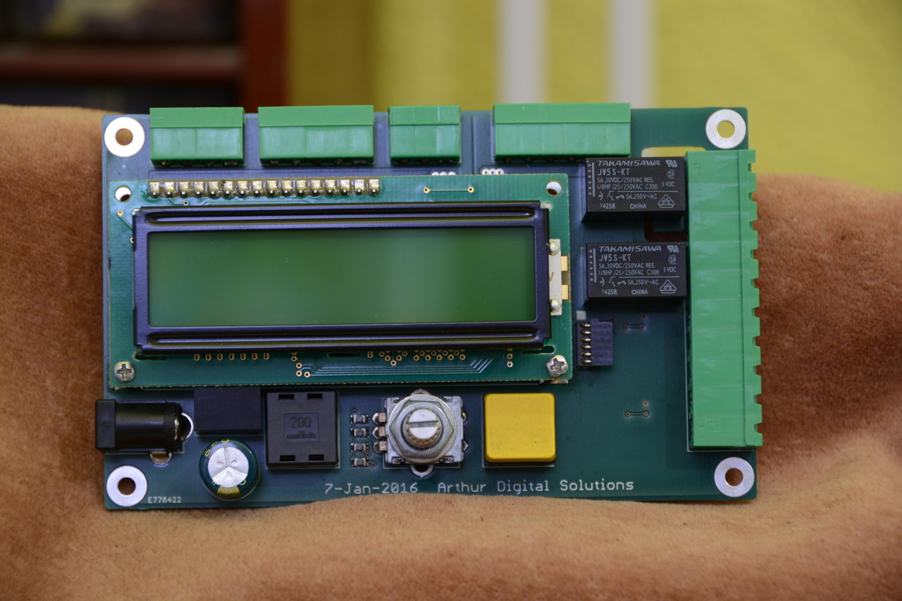

Azert nem eszik olyan forron azt a kasat. Az en kazanpanelomra ket termosztat, a gazkazan ket bemenete, amibol az egyik 230VAC, a masik 24VDC, hat homero es egy szamitogep (RS422) van kotve, es februar ota folyamatosan megy. Minden drot hosszu, es nincs semmi baja.

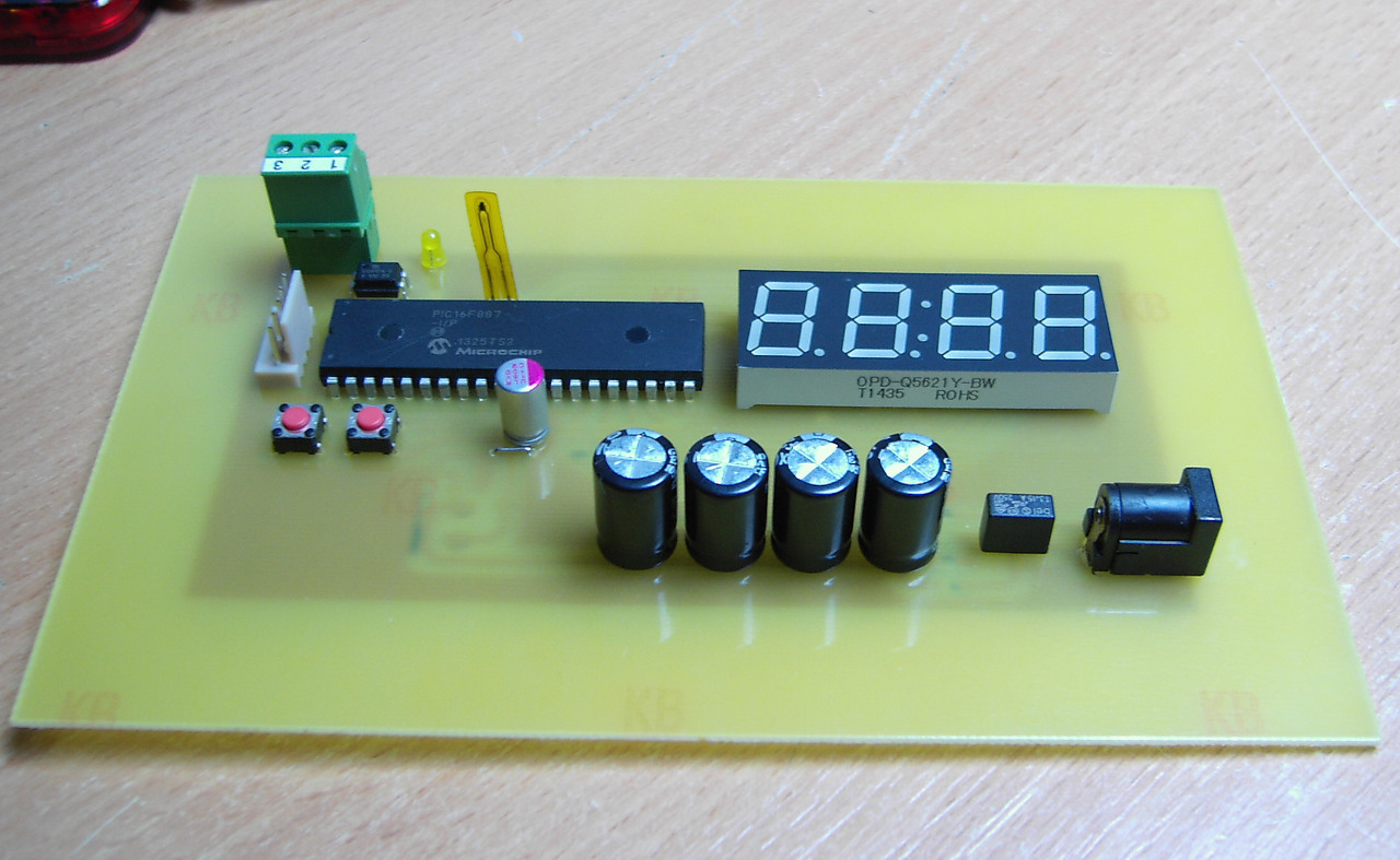

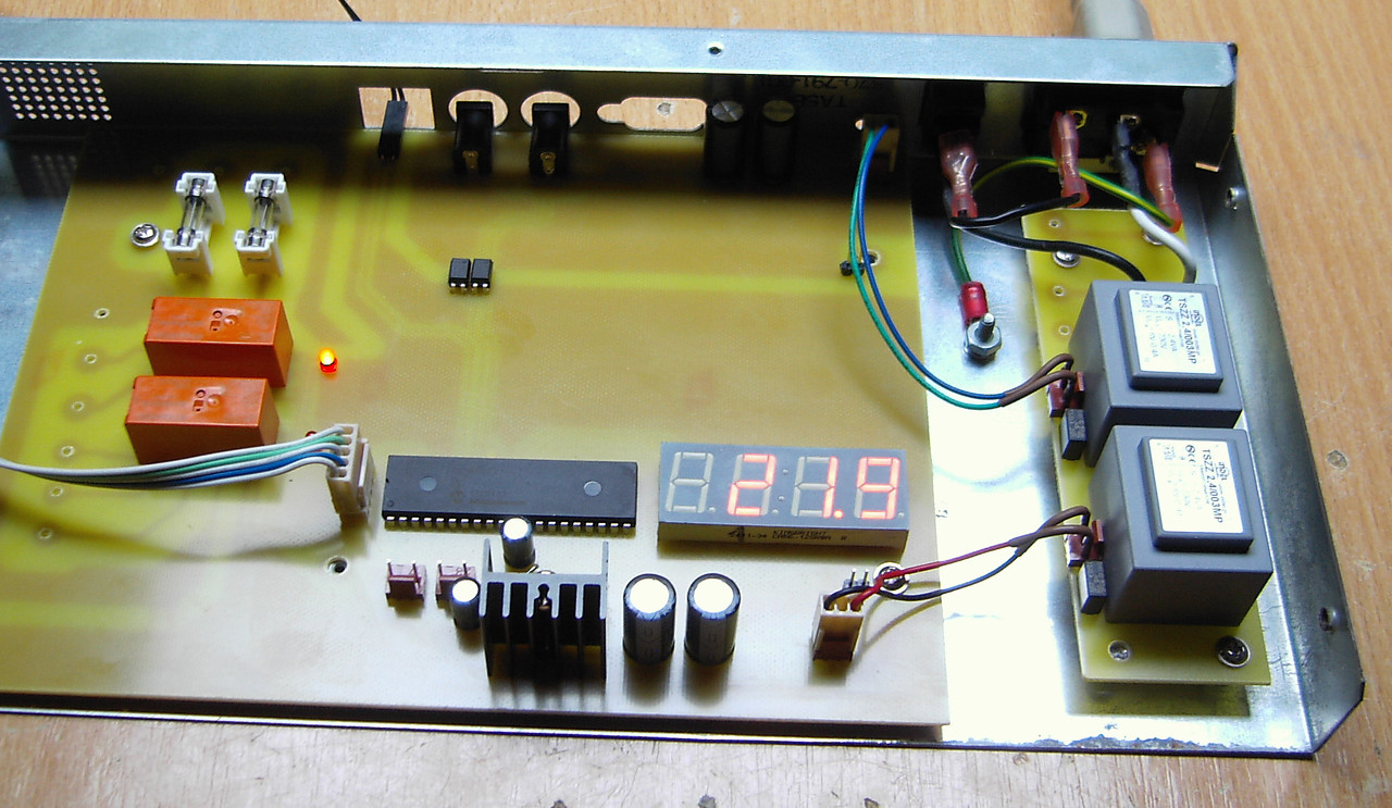

(#) Buvarruha hozzászólása Okt 10, 2016 / 4
Kész van a termosztát próbadarabja is végre.
killbill
Ettől még igaz, egy rosszul tervezett panelen könnyen fagy a PIC.
A hozzászólás módosítva: Okt 10, 2016
(#) hg6dab válasza Buvarruha hozzászólására (») Okt 10, 2016 /
Valós probléma lehet a lefagyás. Nekem gyári szobatermosztáttal gyűlt meg a bajom, kiszámíthatatlan időpontokban fagyott le. Eltartott egy ideig, mire nyakoncsíptem, a gáz szelep tekercsének induktív rúgása okozta ki- vagy bekapcsoláskor. Optocsatolós leválasztás oldotta meg a problémát. Azóta ( 5 éve ) gond nélkül működik

(#) killbill válasza zenetom hozzászólására (») Okt 10, 2016 1 / 3
LPC1113 (ARM Cortex-M0)

(#) zsoltee0001 válasza Buvarruha hozzászólására (») Okt 10, 2016 /
Nagyon szépen meg van csinálva a panel, de tényleg nekem fura, hogy ilyen nagy, mondjuk az se jó ha túlzsúfolt, mert így legalább áttekinthető.
Az a zöld dugós sorkapocs apja, hogy van rögzítve a fém házba?
(#) ktamas66 válasza Buvarruha hozzászólására (») Okt 10, 2016 /
Valamelyik másik topicban ejthetnél pár szót erről a felpasztázásról, pontosan hogyan csinálod.
(#) Zoli_bácsi válasza Buvarruha hozzászólására (») Okt 10, 2016 /
Szép a nyák. Mármint a kivitelezés. De méret több, mint indokolatlan. Az hogy távolabb legyen a nagyfesz résztől, az egyáltalán nem indokolja az ilyen mérvű pazarlást. Lehetett volna kisebb és esztétikusabb a nyák. Egyébként a vezetősáv mintázat nagyon tetszik, a szép érzék megvan benne. A doboznak van teteje is? Mármint burkolat. A kábel csatlakozások a nyákhoz szépen meg vannak csinálva.
(#) Zoli_bácsi válasza killbill hozzászólására (») Okt 10, 2016 /
Na ez már döfi!! Nagyon szép darab. Gondolom a nyák gyártatott, furat galvános.
Miért nem vágtad, és dolgoztad körbe a nyákot? (Kontúr) Ez így nagyon iskolás. Persze, ha csak tesztpanel, akkor érthető, elfogadható a "miért"-re, válaszként.
(#) Buvarruha válasza Zoli_bácsi hozzászólására (») Okt 11, 2016 /
Siettem. Dobozba fog majd kerülni és akkor le lesz vágva, be lesz építve, de most nem akartam ezzel foglalkozni, így is le vagyok már maradva a munkákkal, ezt viszont meg kellett csinálnom mindenképpen, mert egyszerűen hideg van (volt, szerencsére mindegyik szépen teszi a dolgát).
A nagypanel is hasonló okok miatt lett ekkora, volt feleakkora nyákom ami szák lett volna, meg ez a nagy ami pont befér a dobozba, így kényelmesen lehetett rátervezni és bőven hagyhattam távolságot. Azt azért megjegyezném, hogy az AVR-ek és és a komolyabb mikrovezérlők kevésbbé hajlamosak a fagyásra, ellenben a PIC-el. De itt is elég annyit tenni normális esetben, hogy a nem használt lábakat földre húzzuk akár fizikailag akár szoftveresen, illetve a programozó lábakat sem szabad lógva hagyni, hanem azokat is mindíg földre huzatom 10K-val, így a programozást nem zavarja, viszont nem is lebeg a láb.
(#) killbill válasza Zoli_bácsi hozzászólására (») Okt 11, 2016 1 / 1
„Gondolom a nyák gyártatott, furat galvános.”
Igen, Eurocircuits. Nekem sosem ment a házi gyartas. Es ami azt illeti, beultetni sem en ultettem, mert nem vagyok annyira ugyes es nem is latok rendesen.

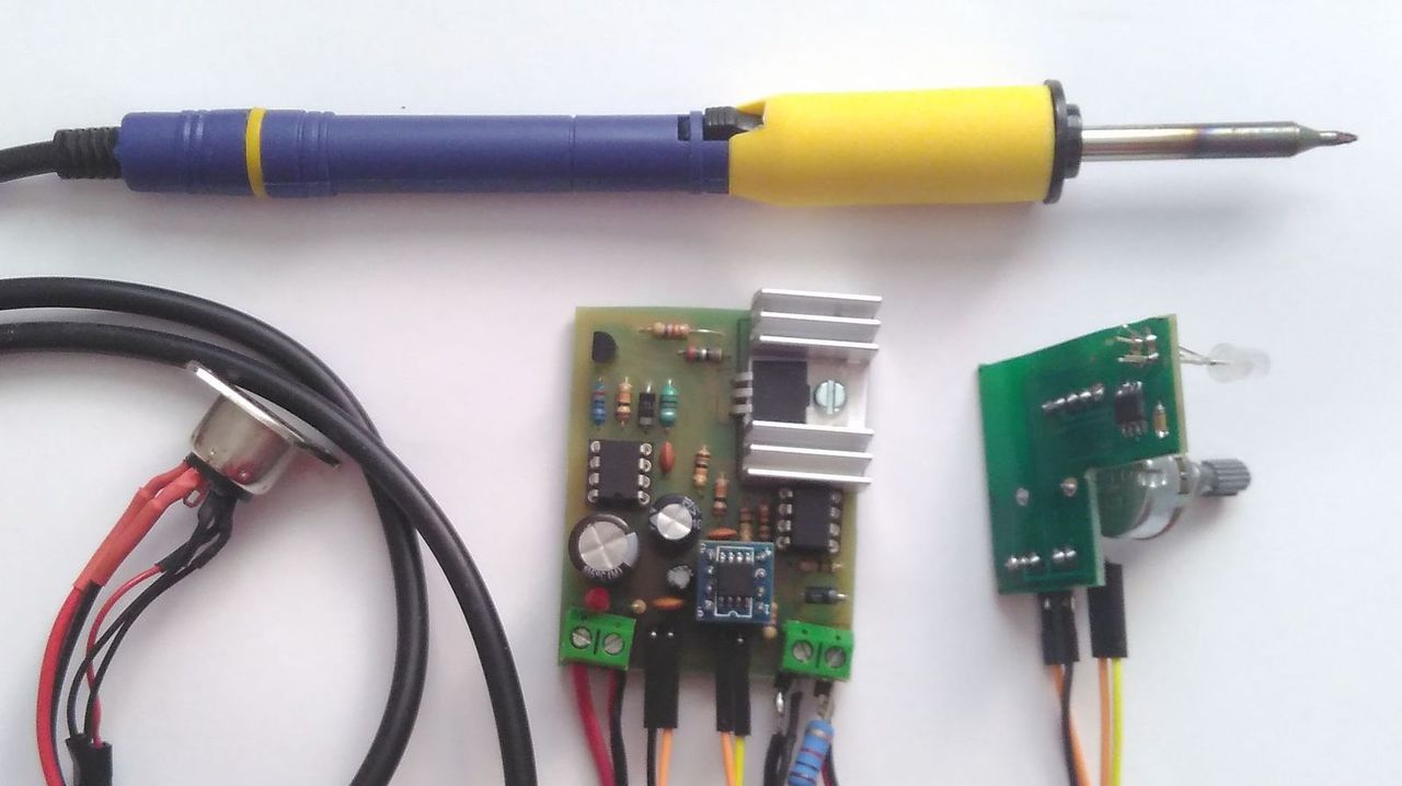

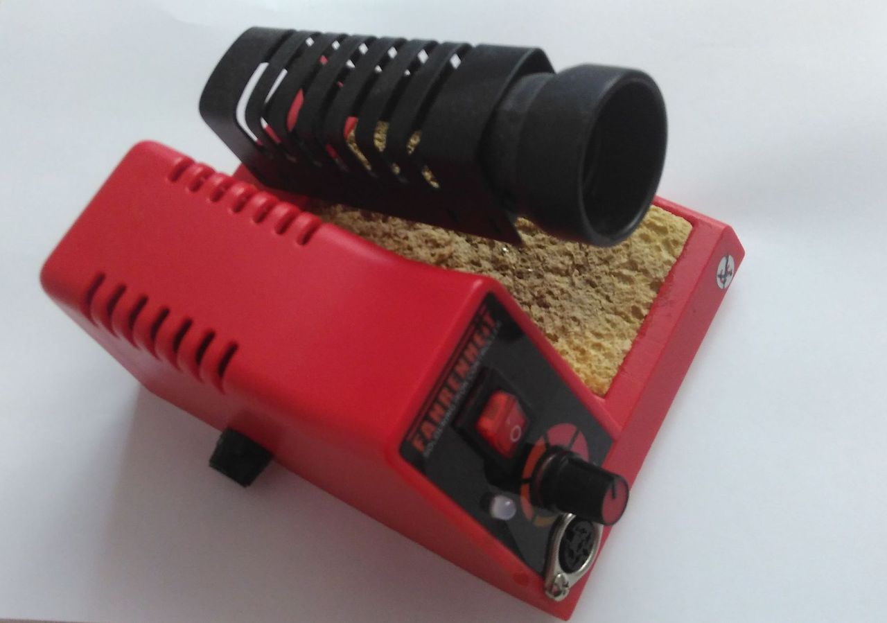

(#) nyuszis2 hozzászólása Okt 13, 2016 / 6
Itt a fórumon találkoztam az FM2028-as pákával, hogy jókat írtak róla. Rendeltem is egyet, hogy kipróbáljam és azt kell mondjam nagyon tuti!
Köszönöm az itteni almaf1231 felhasználónak a segítséget, komplett kapcsolási rajzot küldött, igaz az övé összetettebb, de nekem az volt a lényeg, hogy hamar felfűtsön és abban nagyon jó!
Egy fahrenheit házba költöztetem, ami egy Weller koppintás. Eddig 907-et hajtott meg, de a T12 hegy teljesen más élmény.

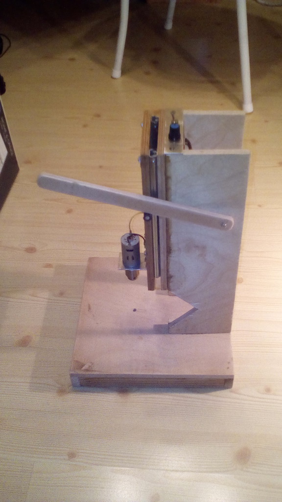

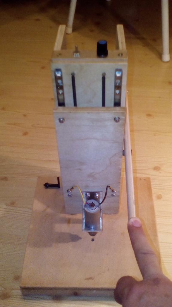

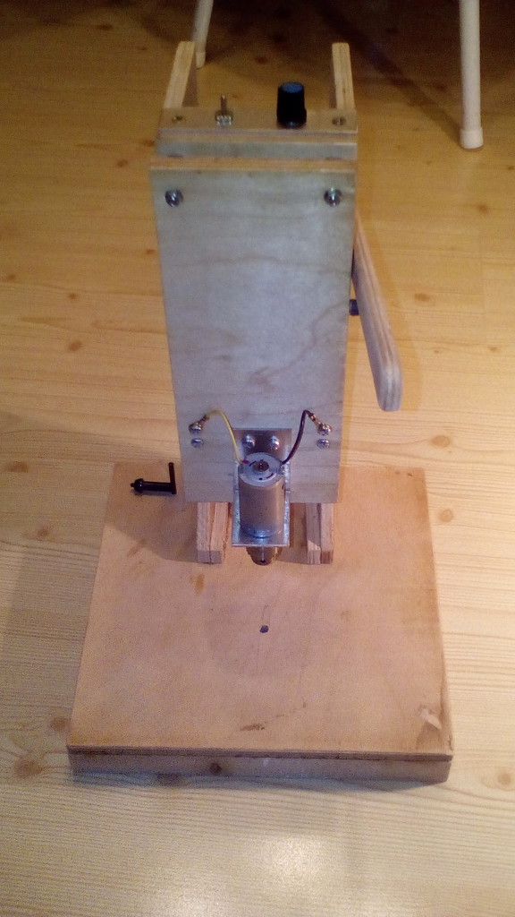

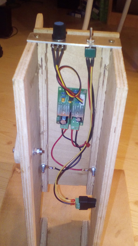

(#) Laslie hozzászólása Okt 18, 2016 / 3

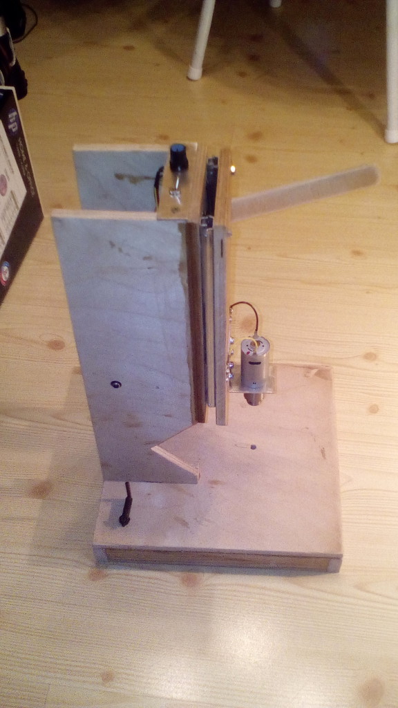

Hosszú idő után (volt néhány megoldás melyen sokat törtem a fejem) végre elkészültem a panelfúrómmal. Az ötletet innen vettem, meg a netről.
Egy 12V-os motor és a hozzá való tokmány az alapja. Ez és a motor vezérlő PWM Kínából lett rendelve. Az egyéb alkatrészek nagy része itthon volt (kapcsoló, DC aljzat, rétegelt lemez). Bútor sínt és a rugót kellett még vennem hozzá.
A motor táplálását a bútor sínen keresztül oldottam meg, mivel az egyéb megoldások (lógó vezeték) nem tetszettek.

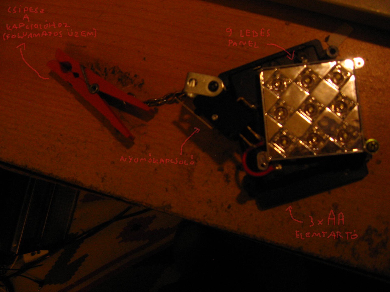

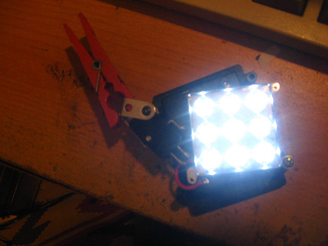

Én most egy segédfényt építettem fotózáshoz, amikor este keresem a témát a természetben (kertben)! Egy megmakkant bóvli kínai rádiós zseblámpában volt a képen látható 9×LED panel, valamint a nyomókapcsoló is szintén bontott, ahogy az elemtartó is, amibe 3×AA (normál ceruza) elem való, ami 4,5V-tal hajtja a LEDeket, és szó szerint az elemek végkimerüléséig működőképes! A csipesz rácsíptetésével kapcsolható folyamatos üzemre! Vélemény?

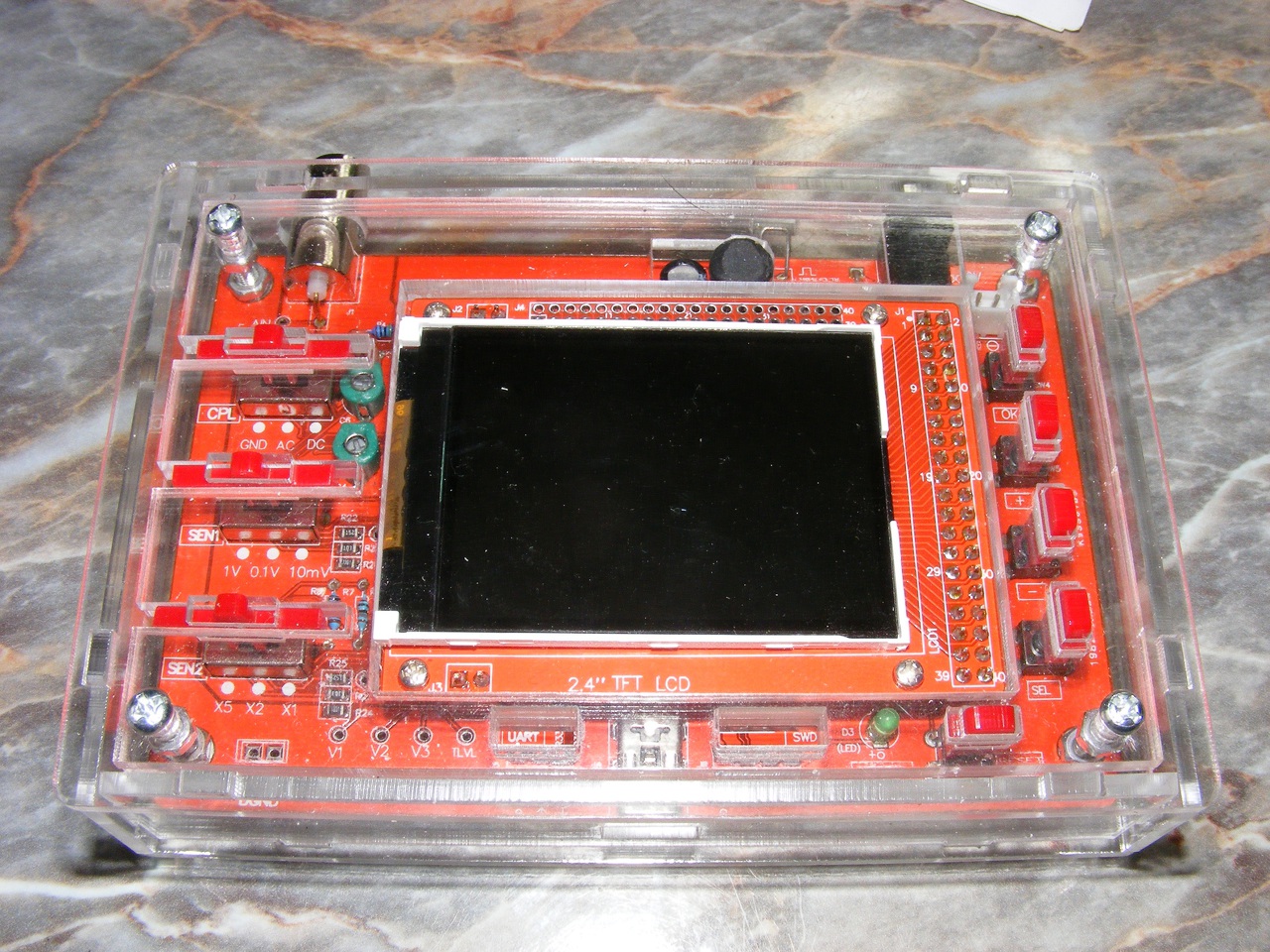

(#) Lamprologus hozzászólása Okt 19, 2016 /
Nem az én dicsőségem, inkább csak azért osztom meg Veletek hátha más is szeretett volna ilyen szkópot (DSO138), csak a doboz hiánya miatt lemondott róla. (pl innen megrendelhető)
Kínai barátaink remek kis plexi dobozt szerkesztettek a kütyühöz, Nyomógombok, kapcsolók kihosszabbítva, csatlakozók hozzáféhetőek. Egy alkatrésznél kellett kicsit reszelgetni, egyébként minden passzolt!
(#) Elektro.on válasza Lamprologus hozzászólására (») Okt 19, 2016 /
És mennyire használhaó ?
