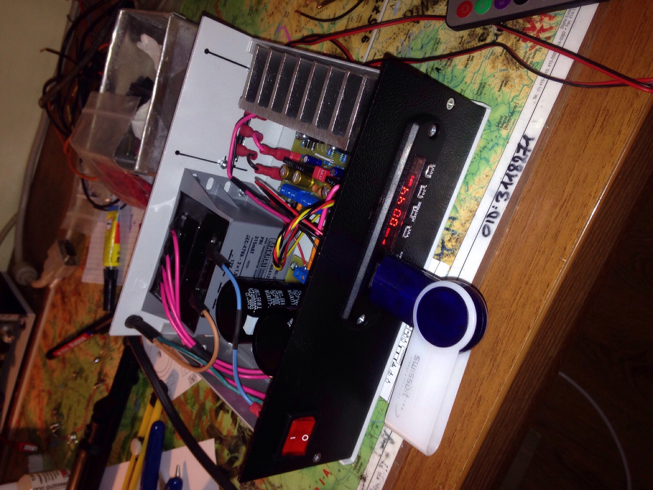

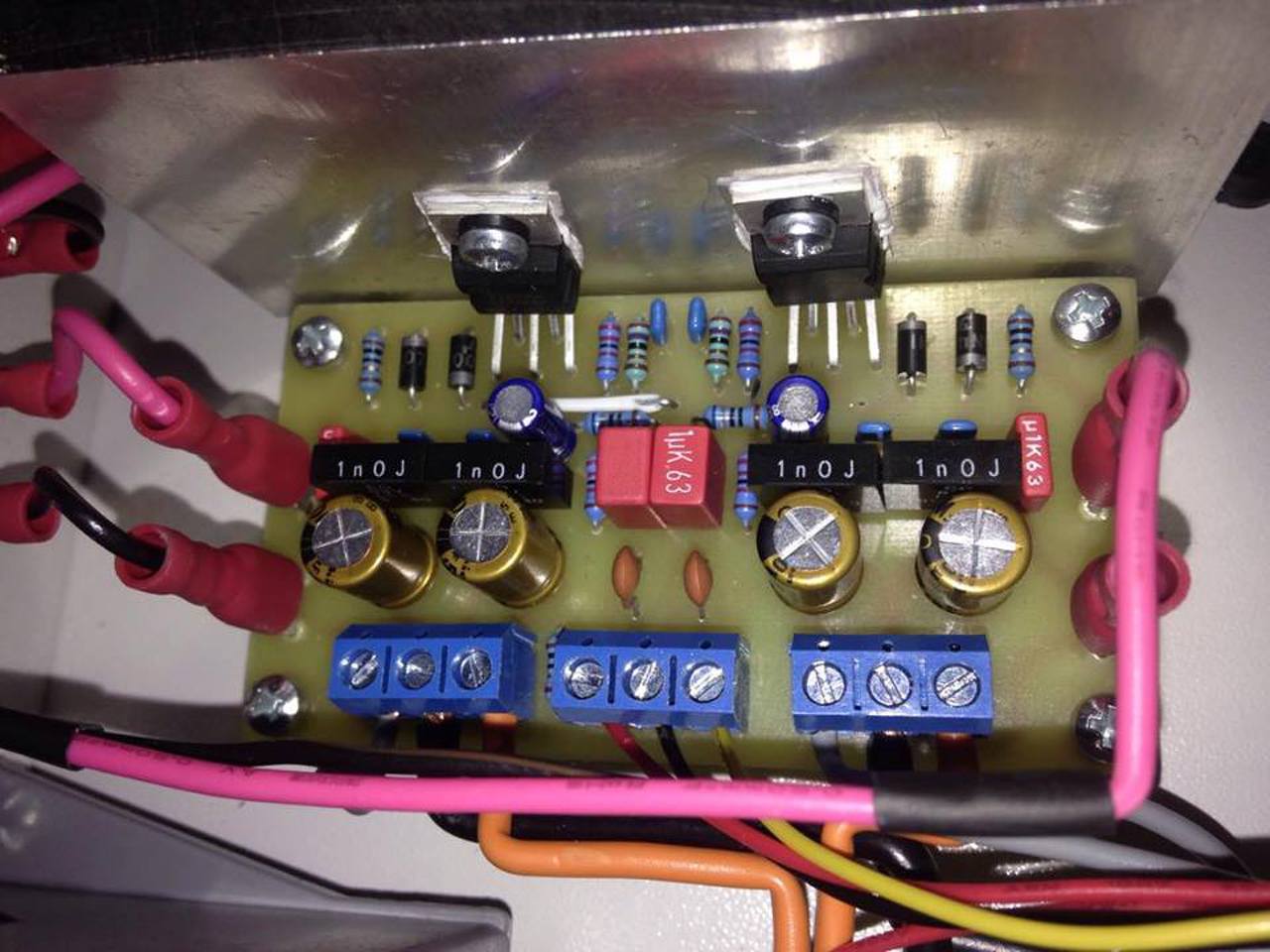

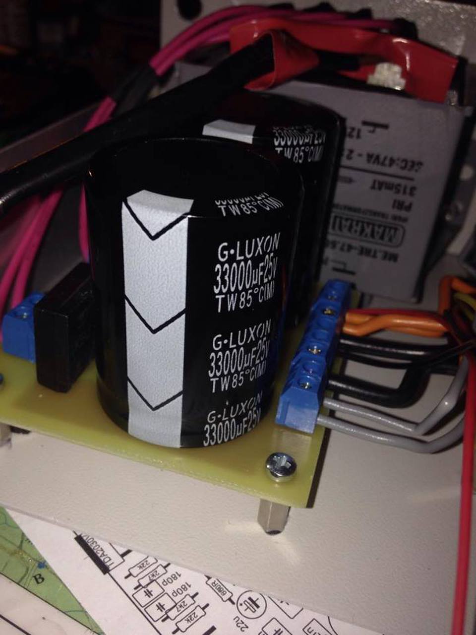

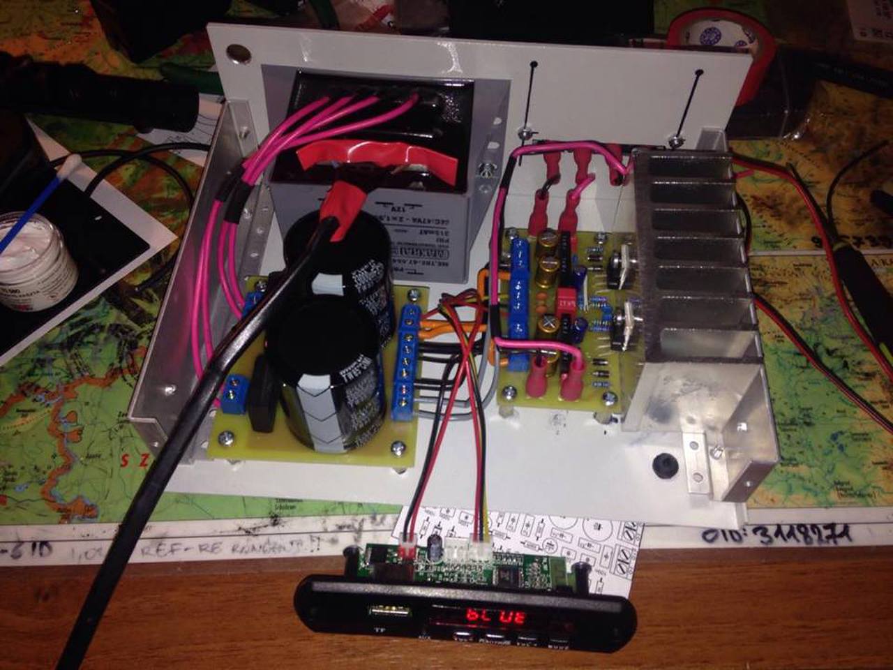

Sziasztok! Készülget egy kis TDA2030 erősítő, igazából tökéletesen működik, a hangjában kellemesen csalódtam! Nagyon szépen szól, tisztán, nem torzít A kínai ketyere ami a műsorért felelős sajnos visz egy pici alapzajt az amúgy zajmentes kimenetre. A pufferek azért ilyen hatalmasak mert ezek voltak itthon, és ilyen alacsony feszültségű nagy pufit máshova úgysem raknék be. Ami hátra van még:
Előlap elkészítése, hátlap festése, koppanásgátló tervezés-beépítés. Bocsánat a nem túl jó képekért, mindig csak este foglalkozom ilyenekkel, így a fotók is ilyenkor készülnek.

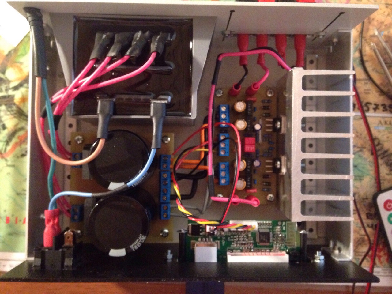

Pár kép a kész állapotról:
(#) cupika97 válasza almaf1231 hozzászólására (») Dec 2, 2016 /
Kicsit rossz helyen van elhelyezve a borda, amúgy ment a pipa .
(#) Fész válasza almaf1231 hozzászólására (») Dec 2, 2016 /
Haha,én ugyanúgy lekapartam az idétlen "kínai" feliratokat a lejátszó előlapjárólNálam amúgy a kocsiban tesz szolgálatot,az autórádiót "okosítottam" fel vele.
(#) barthaz válasza almaf1231 hozzászólására (») Dec 2, 2016 /
Kínai zajra tegyél egy TMA1212 DC/DC konvertert és megoldja a zajt.
(#) almaf1231 válasza barthaz hozzászólására (») Dec 2, 2016 /
Köszi mindenkinek!!
cupika 97: Hol lenne praktikusabb a borda?
Barthaz: hova is kéne tennem azt a konvertert?
(#) Gafly válasza almaf1231 hozzászólására (») Dec 2, 2016 /
„Hol lenne praktikusabb a borda?”
Dobozon kívül, klasszikusan. De legalábbis lyuk közelében.
(#) almaf1231 válasza Gafly hozzászólására (») Dec 2, 2016 /
A doboz alján szellőzőlyukak vannak éppen alatta, persze tudom, hogy kívül jobb lenne..
(#) CHZ válasza almaf1231 hozzászólására (») Dec 2, 2016 /
Ez a végfok nem termel annyi hőt, így valóban dobozon belül is megfelelő.
Én 180 fokkal elfordítottan szereltem volna a végfok panelt, így a hűtőborda árnyékolást biztosított volna a trafó felől. Bár ennek sincs nagy jelentősége ha így is zajtalan.
Szerintem szépen megcsináltad!
(#) almaf1231 válasza CHZ hozzászólására (») Dec 2, 2016 /
Meglepően zajtalan, mondjuk a panel alján közvetlenül a táplábakon is van 100nanó, meg persze csillagpont. A jelvezetéket majd azért árnyékoltra lecserélem Köszönöm a dícsérő szavakat!
