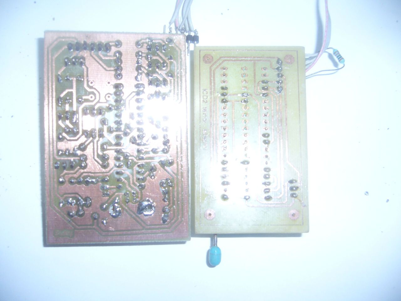

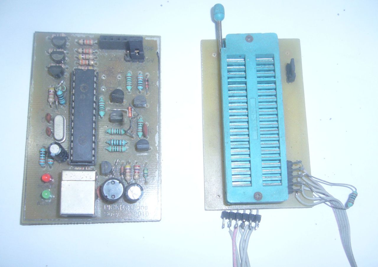

Pickit2 klón, mely jó szolgálatot tett PIC égetés alkalmával. A foglalatban a klasszikus tipusok égethetők.
Nekem a Silva féle áramkör nem működött, ez viszont elsőre.

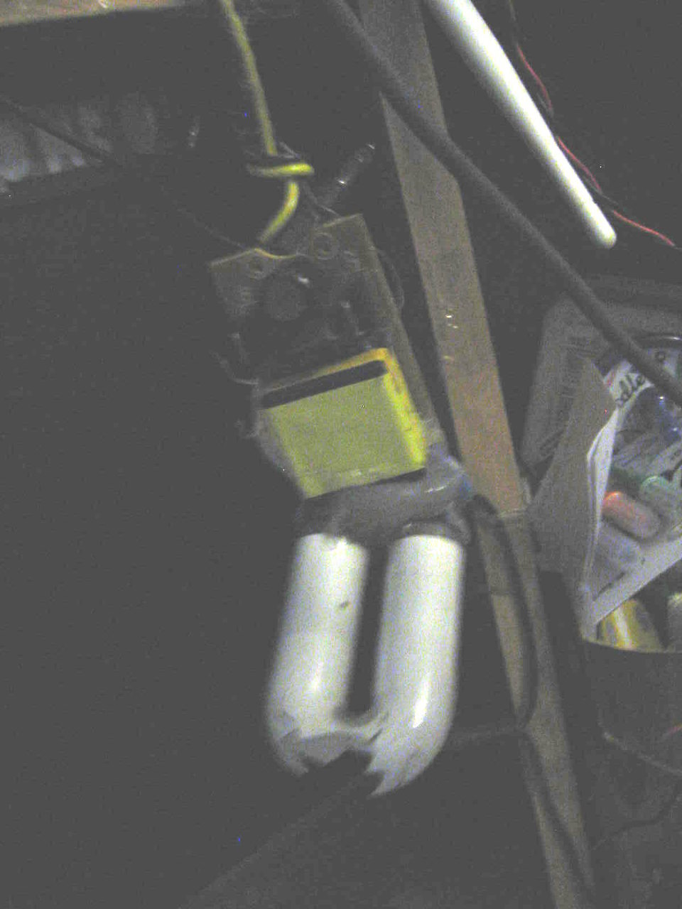

(#) Udvari Zsombor hozzászólása Ápr 27, 2017 /
Készítettem egy újrahasznosított lámpát egy vacak kínai "U" fénycsöves éjjeli fényből és egy kék PC-fénycső transzverteréből. A fénycső lábait ragasztópisztollyal szigeteltem, valamint szintén azzal rögzítettem a tanszvertert a PC asztalom tetejére. A kapcsoló egy újrahasznosított 220V kültéri villanykapcsoló, de csak 12V-ot kapcsol, melyet egy dugasztáp szolgáltat az asztal alatt.
(A kínai "U" fénycsöves éjjeli fény azért lett újrahasznosítva, mert szerintem kritikán aluli volt, azaz belül szigeteletlen drótgubanc volt egy kapcsolóval, kondenzátorral és kettő ellenállással, ami direktbe engedte a 220V-ot a fénycsőre és kicsi hangokat hallatva nagyon vibrált plusz a fénycső gyári ragasztása már elvált!)
(#) Udvari Zsombor válasza Udvari Zsombor hozzászólására (») Ápr 27, 2017 / 1
Ha ragasztópisztollyal rögzítetek valamit, akkor soha se legyen rajta húzás még a legkisebb erejű se!!! Sajnos ez nem élt valami sokáig... (szerelés közben váratlanul leszakadt)
