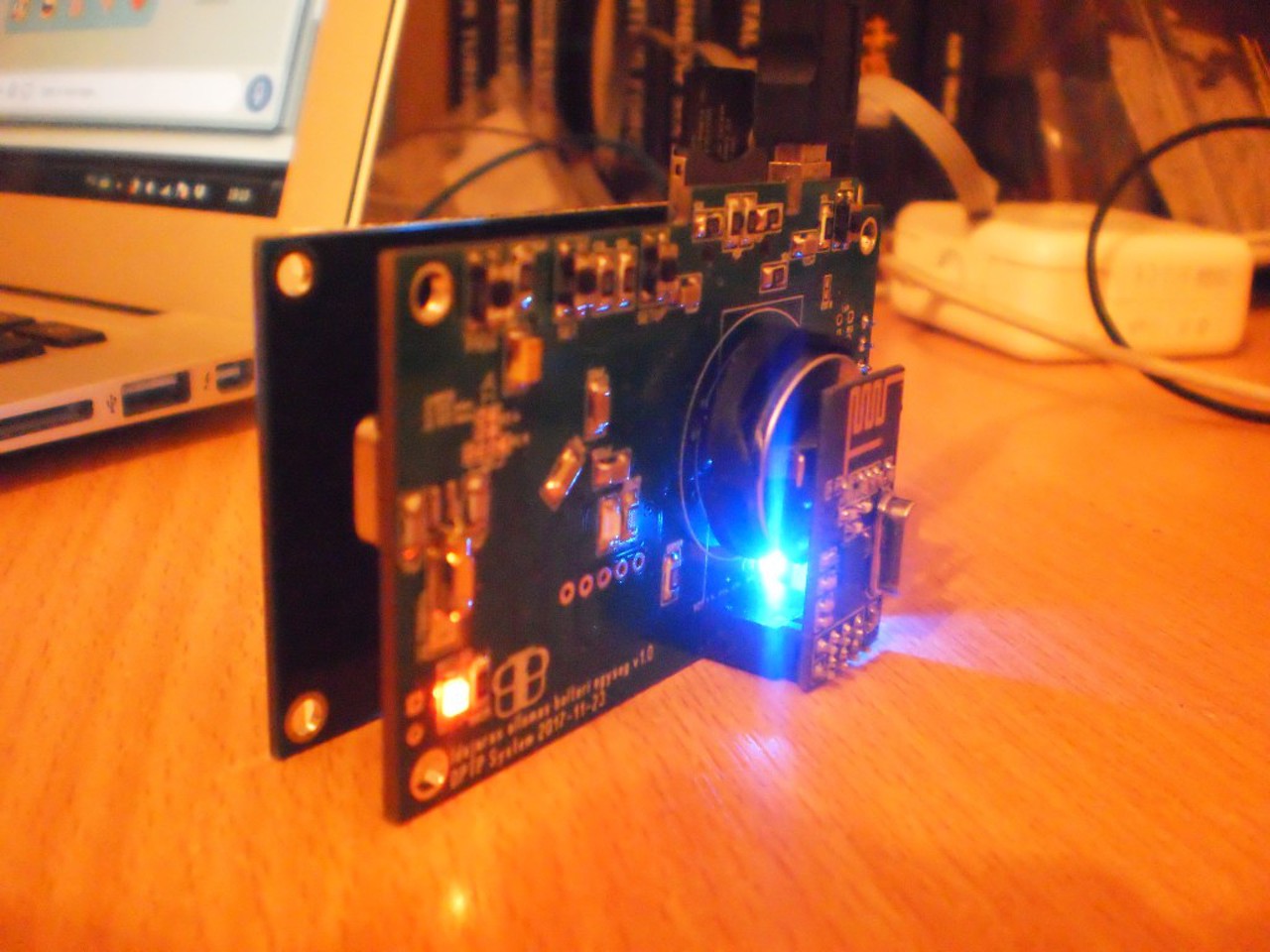

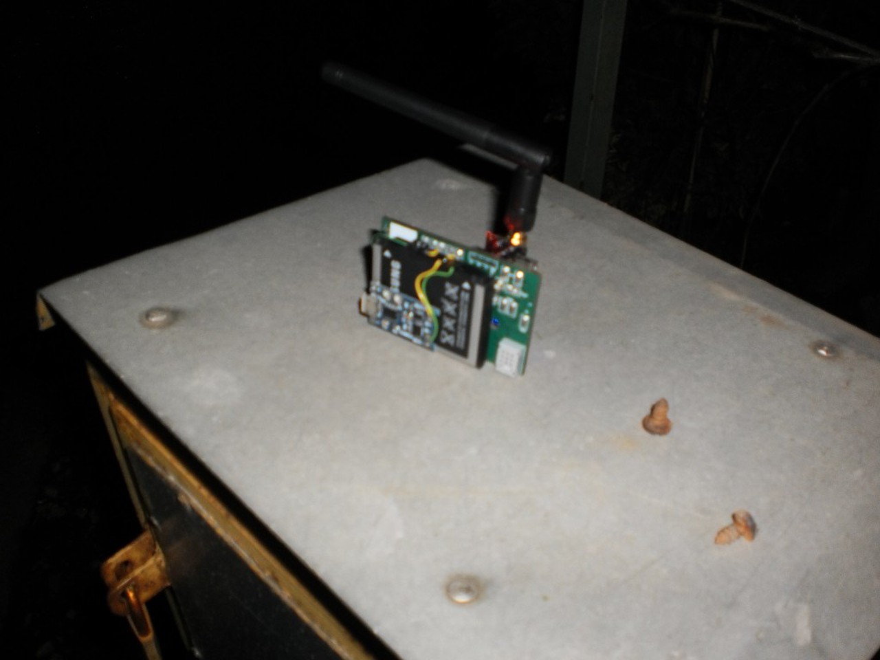

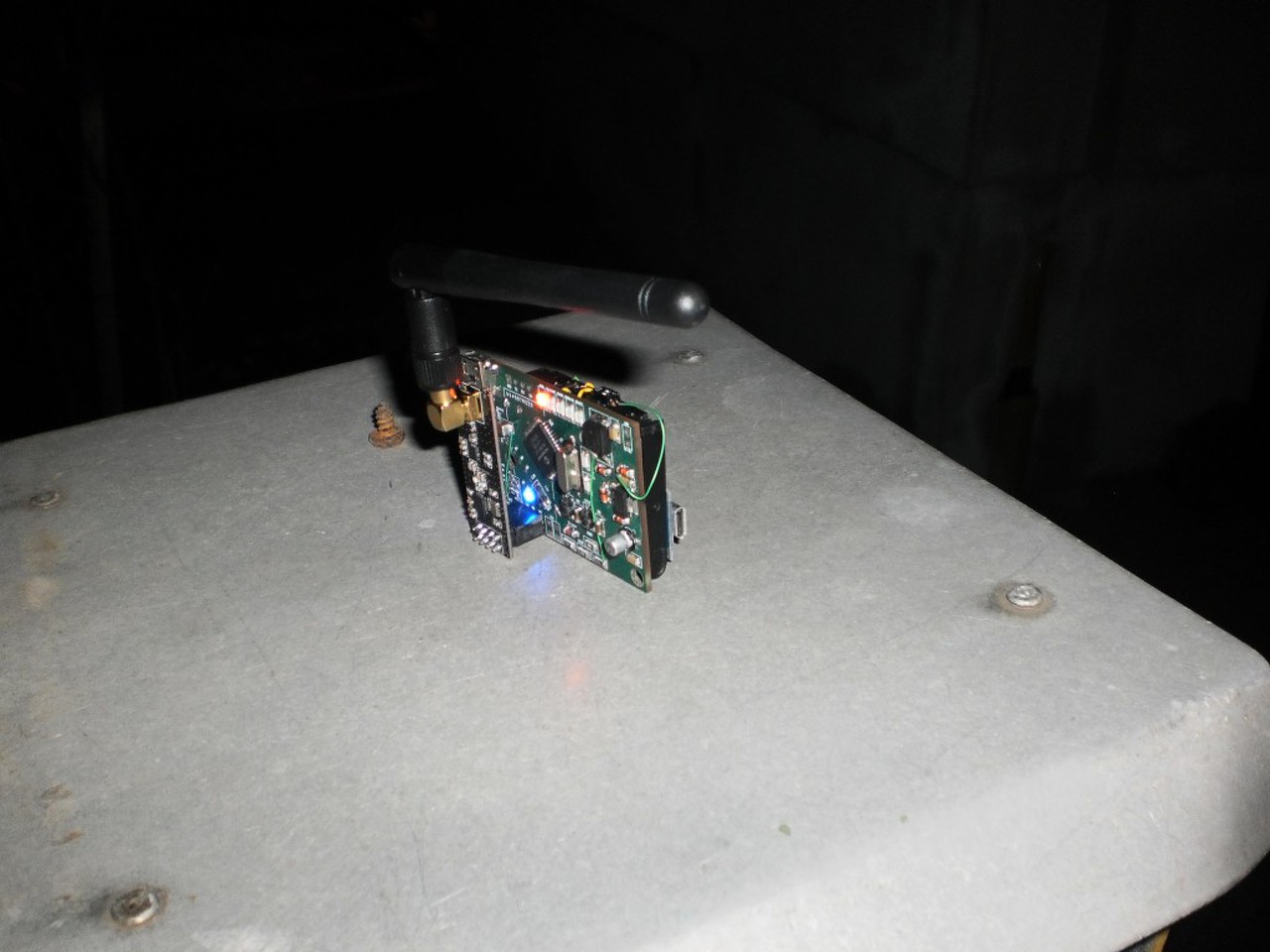

(#) don_peter hozzászólása Dec 17, 2017 / 8
Összeraktam és tesztelgetem a kültéri és beltéri egységet egyaránt.
Egészen szépen dolgoznak együtt, szóval nem lesz vele gond.
Készült pár kép még, hogy jelenleg hogy dolgoznak..
Egyelőre csak a kültéri egység adatait gyűjtöm..
A kültéri egység már kapott egy akkumulátort és egy töltő áramkört melyeket ideiglenesen rögzítettem is a nyákhoz. (szpojler ragasztóval)
A beltéri egység is fog rendelkezni egy akkumulátorral, de az csak a szünetmentes működés biztosítása miatt. No jöjjenek a képek..
A kiértékelő program már online működik, de persze még az sem tökéletes, szóval sok változtatás szükséges még a teljes értékű program befejezéséig. De az látható, hogy webes alapú lesz, főként azért mert a szervert is tervezek a beltéri egységre..

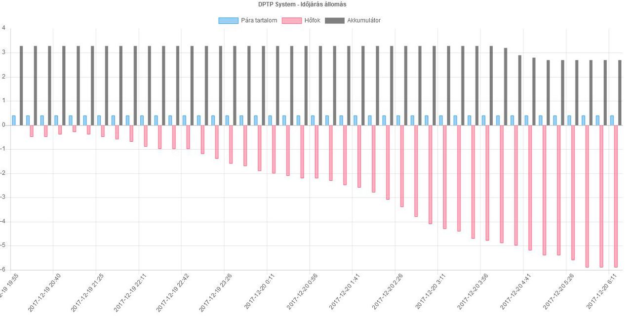

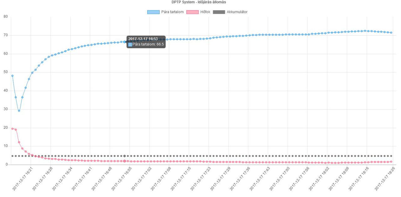

(#) don_peter válasza zsoltee0001 hozzászólására (») Dec 18, 2017 / 2
Köszi, most finomítgatom a programot.. Nagyon barátságos és rugalmas lesz a cucc.
Pl. lentebb látható módon lehet egy-egy részletet nézegetni.. Hőmérséklet a tegnap estéről és az akuszint változása..
(#) csatti2 válasza don_peter hozzászólására (») Dec 18, 2017 /
Na igen, a Li-ion akku nincs oda a mínuszokért. Sajna ilyenkor töredékére esik a kivehető kapacitás.

(#) don_peter válasza csatti2 hozzászólására (») Dec 19, 2017 /
Igazad lehet, ezzel a témával még nem foglalkoztam. Majd ha kicsit hidegebb lesz kint..
(#) don_peter válasza JZoli hozzászólására (») Dec 19, 2017 / 1
Köszi, nekem is régi tervem volt ezt megvalósítani.. Igazából egy egyszerű kapcsolás az egész, csak a hőszenzorok adatait fogadom és írom ki SD kártyára. A többi már HTML, CSS és JS.
Készülni fog egy összetettebb dokumentáció a projektről, esetleg majd érdeklődj..
(#) don_peter válasza Droot hozzászólására (») Dec 19, 2017 / 1
Úgy értettem, hogy a begyűjtött adatokat, amelyeket küldök vezeték nélkül.
Sajnos volt már rá eset még a fejlesztés elején, hogy kaptam hibás csomagot.
Erre írtam egy kis ellenőrzést, és ha nem stimmel valami, akkor újra küldi a csomagot.
A sok LED a kültéri egységen csak a fejlesztést könnyíti, a végleges éles verzión nem lesz LED, maximum csak 1db. Amúgy 820Ohm-os ellenállásokkal csökkentettem az áramfogyasztást.
Sleep üzemmódban dolgozik külső kvarcról mért időzítéssel. 15mp-enként ébred és ellenőrzi az időt, majd ismét aludni megy. 15percenként van csak adás, ami elég gyorsan lezajlik.
Mértem a fogyasztást, így mindennel együtt 30mA környékén van a fogyasztás, adásonként meg kb. 50mA. Ha a LED-eket leveszem és az RS232-őt és minden felesleges fogyasztót, akkor ez lejjebb fog esni kicsit.
Tegnap esti adatokról lökök pár képet.
Aksi feszkó hibás, ezt nem rég vettem észre, valamit nem jól számolok, vagy nem jól állítottam be az ellenállásosztót. Bár lehet nem is fog kelleni max egy védődióda.

(#) Droot válasza don_peter hozzászólására (») Dec 20, 2017 / 1
Jó az ha van mérve. Nekem %-ban jelzi ki, de ugye nem lineáris, úgy állítottam be, hogy 3,3V 0% és 4,2V 100%, 10%-nál pedig küld egy e-mailt hogy töltsem fel.
(#) don_peter válasza Droot hozzászólására (») Dec 20, 2017 /
Mos kísérletezem ki, hogy mit és hogy bír az aksi, ha fel van teljesen töltve..
Nekem az aksi teljesen feltöltve 3.5v-ot mutat, terhelve 3.3v stabilan, majd innen merül.
Valami stabilabb referenciára lesz szükségem, mert most a VCC a referencia ami meg merülésnél változik.. De ezúttal most végre a jó adatokat sikerült rögzítenem.
Külön tettem fel az aksiról is.
Az időintervallumok 15perces közzel látszanak.
A hozzászólás módosítva: Dec 20, 2017

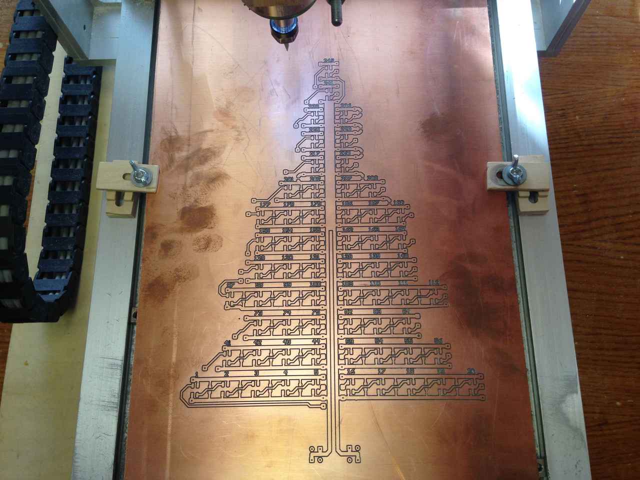

(#) StefuPeti hozzászólása Dec 20, 2017 / 20
Egy Karácsonyfát építettem két darab NYÁK-ból. A NYÁK-ot CNC géppel rajzoltam, és vágtam ki. Rajta 244 darab WS2812 "okos" LED-del.

(#) sonajkniz válasza StefuPeti hozzászólására (») Dec 20, 2017 /
A ledeket mivel vezéreled?
(#) StefuPeti válasza sonajkniz hozzászólására (») Dec 20, 2017 /
Szia. PIC16F1509 -es PIC-kel vezérlem a LED-eket.
Saját program?
Mekkora órajel?

(#) StefuPeti válasza sonajkniz hozzászólására (») Dec 21, 2017 /
Szia. A programot a barátom írta. Az én érdemem a karácsonyfa megtervezése, és a CNC gépemmel a legyártása volt. Beszéltem a barátommal, nagyon szívesen megosztjuk veletek PIC programot.. Nem tudom, hogy kell cikket írni ide. Nem kell nagy kapcsolásra gondolni, egy nyomigomb a PIC bemenetére, ezzel lehet 11 féle effekt közül választani. Egyik kimenetre pedig "sorban" felfűzve a LED-ek, és ennyi. A PIC-k 27 % ig van tele, szóval még fér bele többféle effekt.
