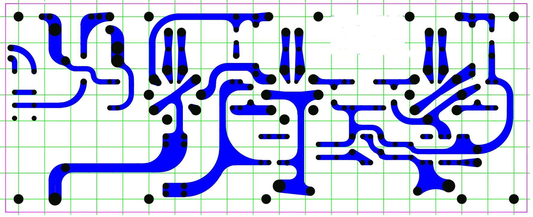

Kipróbáltam (most először) az easyeda standard nyáklaptervezőt. Annyi gondom akadt , hogy nem tudom úgy elmenteni (pdf-be próbáltam), hogy csak a rézréteg látszódjon más ne. Vagy csak a furatok látszódnak vagy a furatok nélkűl látszik a vezetősáv vagy csak az alkatrészek mintája de sose az ami nekem kéne. Majd lézernyomtatóval akarom kinyomtatni és rávasalni a nyákra, de sehogysem úgy adja ki magát, hogy csak a rézcsikok és a forrszemek látszódjanak egyszerre. Valaki nem tud egy printscreen-t kűldeni hogy miket kell kipipálni hogy CSAK a rézsáv a forrszemekkel együtt látszódjon? köszi
szerk: és kétoldalas a nyák (már ha van ennek valami jelentőssége)

(#) elactrofan válasza Jonni hozzászólására (») Hé, 11:27 /
Én sokat használom régebben eagle-t használtam szerintem sokkal jobb.
Dehogy a problémára is választ adjak.
Pcb designerben
file-export-pdf
itt meg jelenik egy úszó ablak ott ki lehet jelölni minden féle réteget.
top layer= felső rajzolat
bottom layer= alsó rajzolat
amennyiben forszemeket is szeretnéd azt a multi layer rétegen jeleníti meg
egy nagyon kis mintát csatolok hogy nekem hogy néz ki
(#) Jonni válasza elactrofan hozzászólására (») Hé, 15:57 /
Ahha , köszi. Sejtem már mint macska az esőt
Már nagyon hasonlít arra amit szeretnék
