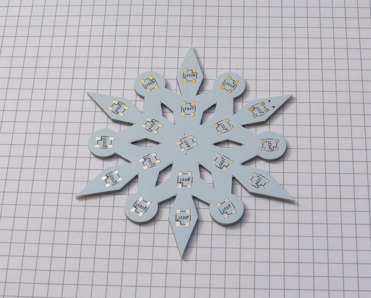

Hogy ne csak járassam a számat.
Épp készülőben egy évzáró karácsonyi projekt. Inkább most osztom meg, mert nem tudom mennyi időm lesz ezután még posztolgatni főleg, hogy még ezt is gyorsan be kell fejeznem.
Az áramkör tartalmaz egy 5V 4A tápot a LED-ek táplálásához, egy STM32F103C8T6 generálja az effekteket. Beépítettem még egy árammérést (az összes LED max árama jóval meghaladja a 4A-t), illetve egy mikrofonerősítőt különleges effektek miatt (szerintem a gyerekek élvezik majd). Két verzió lesz (a másodikat még el kell készítenem), az egyik beltérben a karácsonyfa díszeket hajtja majd meg, a másik pedig a házra aggatott LED szalagokat (300db RGB LED, WS2812B).
Itt egy videó a jelenleg létező egyetlen effektről.

(#) Szebence válasza csatti2 hozzászólására (») Dec 17, 2017 /
Ez nagyon jó lett!! Az ünnepek után, amikor már több időd lesz, nem készül eladásra? Érdekelne egy!
(#) csatti2 válasza Szebence hozzászólására (») Dec 17, 2017 /
Kész példányokat biztos nem építek senkinek. Kit-et esetleg készíthetnék, de új nyákra volna szükség mivel az alkatrészlistát is módosítanom kellene. A DC/DC konverter IC - amit használtam - itthon nem olyan könnyen beszerezhető (TPS56428DDAR).
Időm pedig a közeljövőben nem igazán lesz semmire (a naptáram eléggé tele van jövő évre).
A hozzászólás módosítva: Dec 17, 2017
(#) Elektro.on válasza csatti2 hozzászólására (») Dec 17, 2017 /
Nagyon jó lett!
Szerintem maradhat minden így, nem okozna problémát ha nem itthonról ellene beszerezni az alkatrészt. Ebay / Ali.. Egy kit is szuper lenne
(#) csatti2 válasza Szebence hozzászólására (») Dec 18, 2017 / 1
Ez az IC még ott sem nagyon gyakori. Másrészt nem bízok meg az Aliexpress-ben és ebay-ben, ha flash memóriáról, tranzisztorról, logikai IC-ről, műveleti erősítőről és speciálisabb IC-ről van szó, mert szinte sosem azt kapom, amit szeretnék (átfeliratozzák). Az alap alkatrészek jók, de amint egy modernebb, komolyabb alkatrészről van szó, csalnak. Múltkor is 3 alkatrészt forrasztottam be, egyik sem volt jó, így gyanút fogtam és szétszedtem egy darabot, egy darabka alumíniumlemez volt benne és aköré csináltak egy tokot. Máskor egy mosfet melegedett olyan szituban, amikor még semennyire sem lett volna szabad neki, berkatam egy másik hasonlót (ismert forrásból), érdekes módon az már a specifikációja szerint működött. Nekem erre nincs időm.
Ami a kit-et illeti, keressen meg privátban, akit érdekelne valami ilyesmi. Ha van elég jelentkező, megnézem mit tehetek, jövő karácsonyig van még úgyis rengeteg idő.
