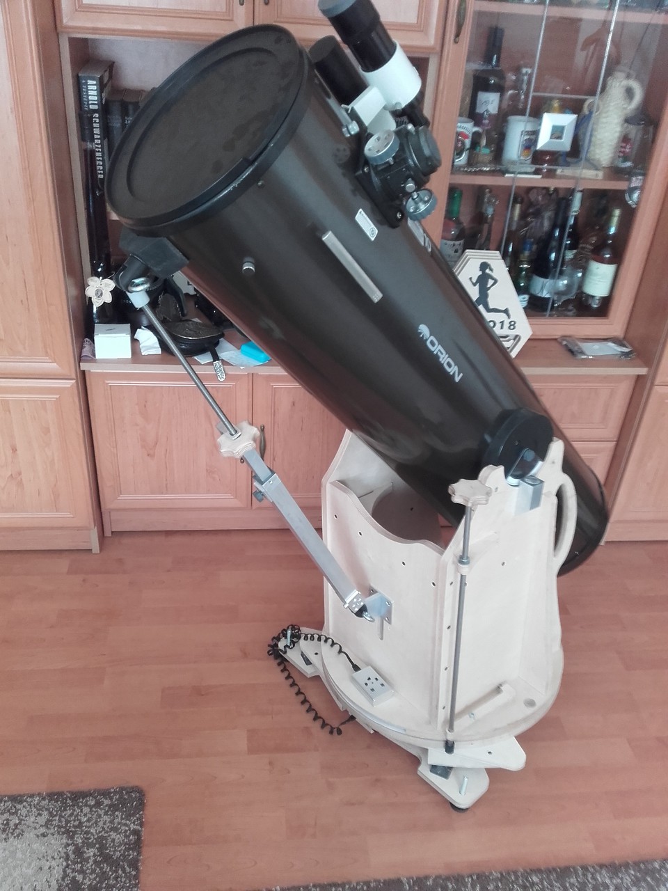

Nagyon szép lett! Nekem ugyan inkább azimutálisnak látszik (a Dobsonok is azok). Hogyan állítod be az itthon szükséges kb. 46-48 fokos szöget az óratengelynek? Volna esetleg fotód úgy, hogy a távcső is rajta van?

Ez nem azimutális, ez csak egy kiegészítő. Többnyire Dobsonokhoz, de láttam már háromláb mechanikát is ilyen platformon. Tulajdonképpen a rekta tengely körül forgat, ami abból jön, hogy egy forgáskúpot képez a hátsó (déli csapágy), illetve az elől látható 2 ív. A beállításhoz van rajt egy szintező, és egy iránytű is. 47°-ra van tervezve.

Na! Ezen már rajta van R2D2 robot is! Mondtam én, hogy Star Wars!
