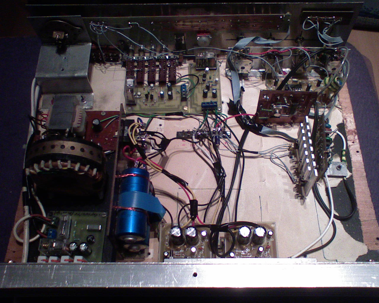

Épülő erősítőm, még sok munka van hátra
(#) Moszkvai hozzászólása Nov 25, 2007 /
T Carter! Hány wattos erősítőt építesz? És melyik fajtából?
(#) Carter válasza Moszkvai hozzászólására (») Nov 25, 2007 /
2x70W TDA7294 ideiglenesen, a végcél 2x VF2
(#) huba válasza Carter hozzászólására (») Nov 25, 2007 /
Biztos nem látom jól de nekem úgy tünik mindha egy generátór állórész lenne megtekerve trafónak, de valószínüleg egy függőleges troid. Amugy eddig bíztató
(#) Tom025 válasza huba hozzászólására (») Nov 25, 2007 /
Szerintem ez egy eredeti Beag AET453 toroidja. Nekem is van ilyenem..
Csak így tovább az erősítővel..
(#) titi válasza huba hozzászólására (») Nov 25, 2007 /
„mindha egy generátór állórész lenne megtekerve trafónak”
nekem is
„úgy tünik”
(#) gtk válasza huba hozzászólására (») Nov 25, 2007 /
En tekertem meg korabban motor vasmagot toroid trafonak. De melegedett, ratekertem csak melegedett, belefaradtam es felredobtam..
(#) Carter válasza Tom025 hozzászólására (») Nov 25, 2007 /
Tom025 nyert

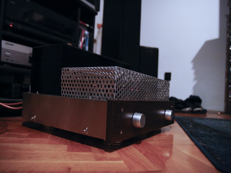

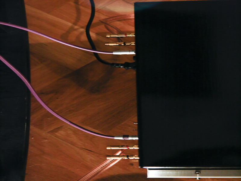

Pótolok egy képet zoly15 kérésére, sikerült szereznem egy gépet. Az erősítő BB30 néven ismert vagy inkább nem ismert kapcsolási rajz alapján készítettem.2X30 wattos ellenütemű OROSZ katonai csövekkel
(#) fureszk válasza Moszkvai hozzászólására (») Nov 25, 2007 /
Csinos!
(#) zoly15 válasza Moszkvai hozzászólására (») Nov 25, 2007 /
nagyon szép lett :eek2:

(#) uli válasza Moszkvai hozzászólására (») Nov 25, 2007 /
ez valami gyönyörűségesen néz ki!! gratulálok!!!!!!!!

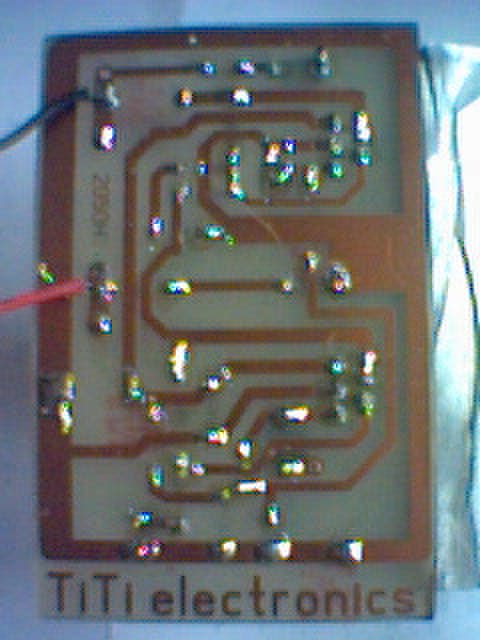

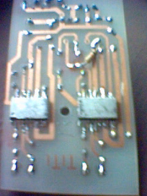

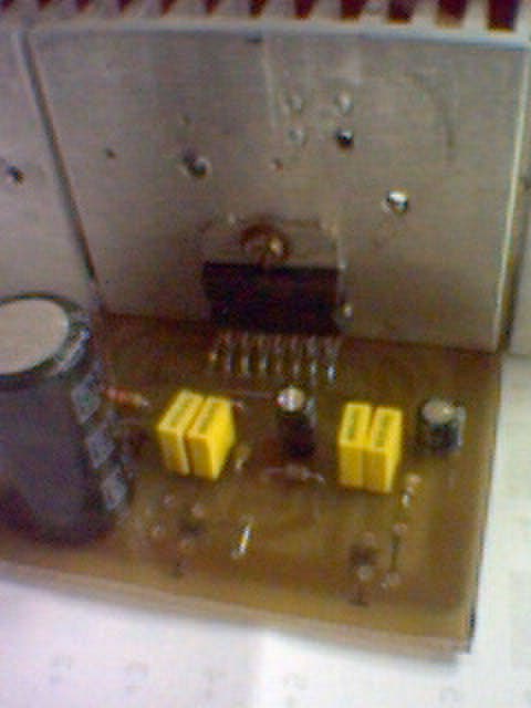

Texas Instruments gyártja ilyen powerPad és dil20-as tokozásban, 2X6W-ot tud az IC, AB osztályú, én 1X12W-on hasznátam, és sztereoban tehát 2 db kell belőle. De a dil20- as tokozás nem melegszik annyira, mint ez. Tehát a dil20-assal érdemes foglalkozni. Avval csinálok épp 1 5.1 rendszert: 5X12W + 1X tda2050.

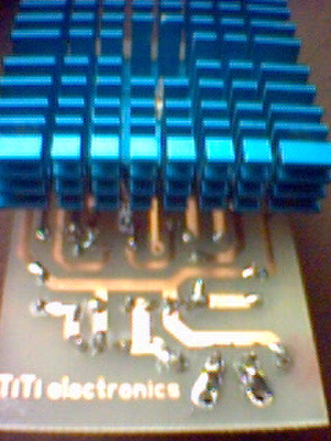

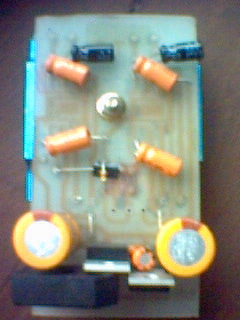

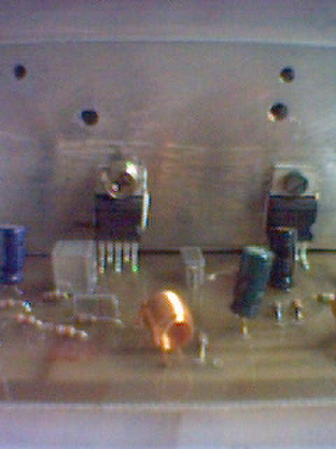

TDA2050 hídkapcsolásban

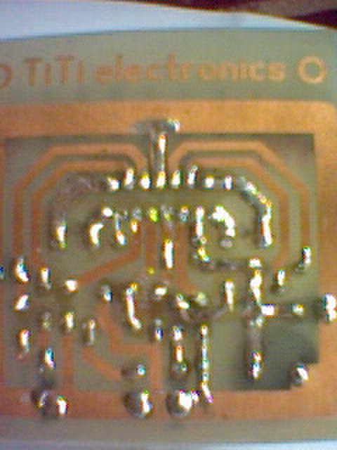

TDA7376B -vel végfok

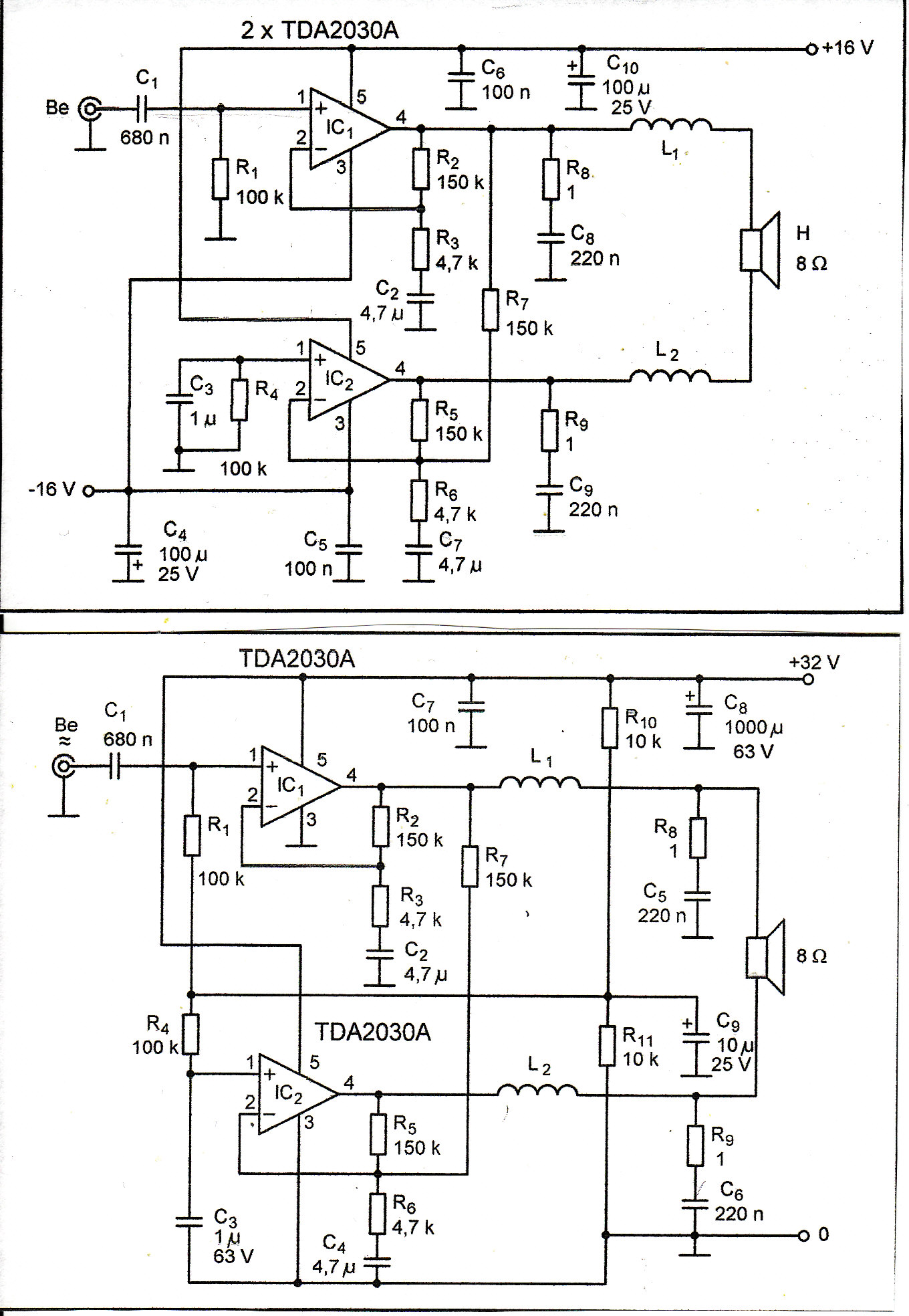

Légyszives tudnál kapcsirajzot adni a TDA2050 hidalásáról? Köszi! Egyébként nagyon szépek a nyákjaid, csak a kép homályos... De grat!
(#) abraboro válasza Kovidivi hozzászólására (») Nov 26, 2007 /
Megtaláltam nagynehezen a rajzot. Van szimpla és szimetrikus táppal is. A rajz egyaránt jó TDA2030, 2040, 2050 -hez is, mivel az IC-k szinte teljesen megeggyeznek, csak a kimenő teljesítményük különbözik. A lábkiosztásuk megeggyezik. A 2050-es 50V tápfeszig (vagy+-25V) van hitelesítve. Hogy mennyire bírja a túlfeszültséget azt nem tudom. A nyákokat Sprint Layout4.0-val tervezem, aztán kinyomtatom tintasugaras nyomtatóval ilyenhez való fóliára 2 -szer ugyanarra (ez csak jó minőségű nyomtatóval lehetséges!! Pl.: nekem CanonMP160), majd ráhelyezem a nyákra és levilágítom. Gyárilag fotolakkozott nyákot szoktam venni, nálunk ez 20cmX15cm -es darab 1070,- Ft. A levilágítást Auro Lite cég F6T5 BL tipusszámú fehér UV csővel végzem. Ez 6W-os cső, és egy 11W-os energiatakarékos izzó elektronikájára kötöttem rá. Kb 3 percig kell világítani. De ha szép napos idő van akkor 1-1.5 percre kiteszed a napra az is jó. Sokáig így csináltam, míg rá nem akadtam erre a csőre. ne felejts üveglapot tenni a cucc tetejére, mert ha nem símul rá a fólia, akkor kaki lesz az egész.

Köszönöm a rajzot! nagyon hasznos! Örök hála!
a tekercsek milyen tulajdonságokkal vannak felvértezve?

Pöpecek nyákok nekem tetszenek...
Érdekelne,hogy mennyit bírnak így hídba?
A LAY-t is feltudnád rakni róluk???
Persze csak ha nem jogvédettek

nekem TDA2052-es IC-m van. Szimpla 42volton 42wattot ad le 4ohmon, hidalva pedig 8ohmon ugyanekkora tápról kijönni a 80watt is :eek2: Szinte jobb, mint egy TDA7294 (bár torzításilag nem biztos )
Én 5mm átmérőre 12 menetet tekertem 0.5-ös huzalból. Az eredeti méretezést nem ismerem. Ja és igen gerjedékenynek bizonyult a kapcsolás. Pár évvel ezelött megépítettem egyet, és borzalmasan gerjedt, igaz az kézzel rajzolt nyákon volt. Amit a képen láttál az viszont már nem gerjedt.
