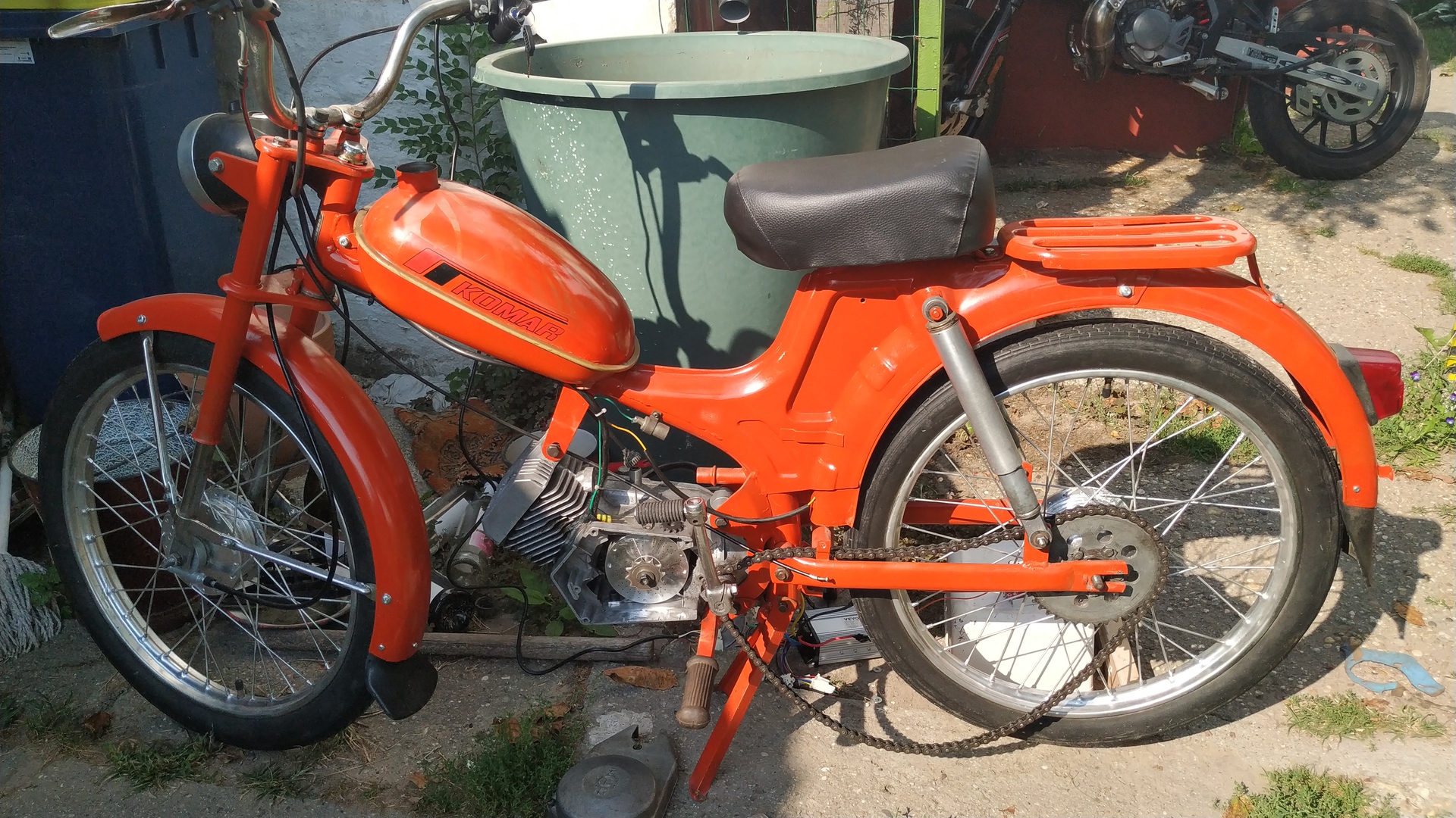

(#) nik hozzászólása Aug 18, 2023 / 14
Mivel úgyis a szúnyogszezon közepén vagyunk...
A tegnapi hobbizásom még közel sem érett gyümölcse látható az alábbi képen.
egy kis video
(#) szendi001 válasza nik hozzászólására (») Aug 18, 2023 /
Jobb a vezetékezés mint a gyári.
(#) bbalazs_ válasza nik hozzászólására (») Aug 18, 2023 /
Nagyon frankó!
Akksik stílusosan a tankban?
3 fázisú vagy dc a motor?
Hány voltos?
(#) szendi001 válasza bbalazs_ hozzászólására (») Aug 18, 2023 /
Nekem is kellett idő amíg a videót megtaláltam. Ebből kiderül: 2kW a motor, amelyet jelenleg egy 36 voltos akkuparról hajtanak, ideiglenesen, inverteren keresztül 3 fokozatban és a villany gázkarral vezérelhetően.

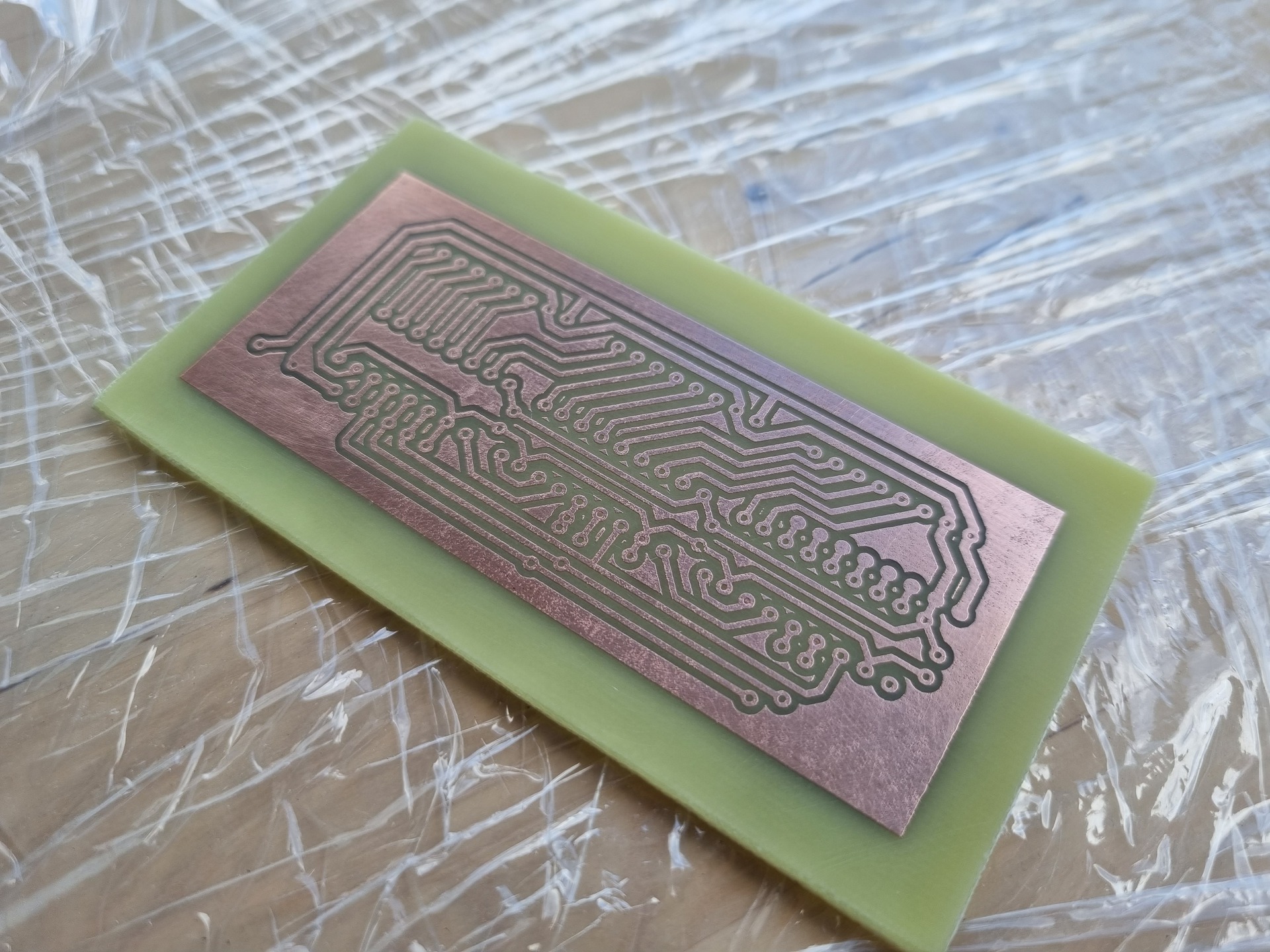

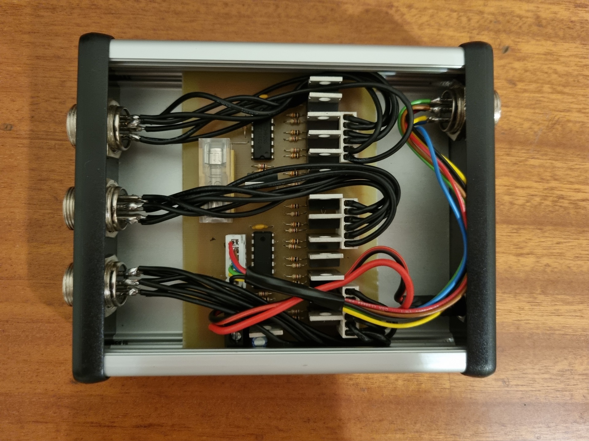

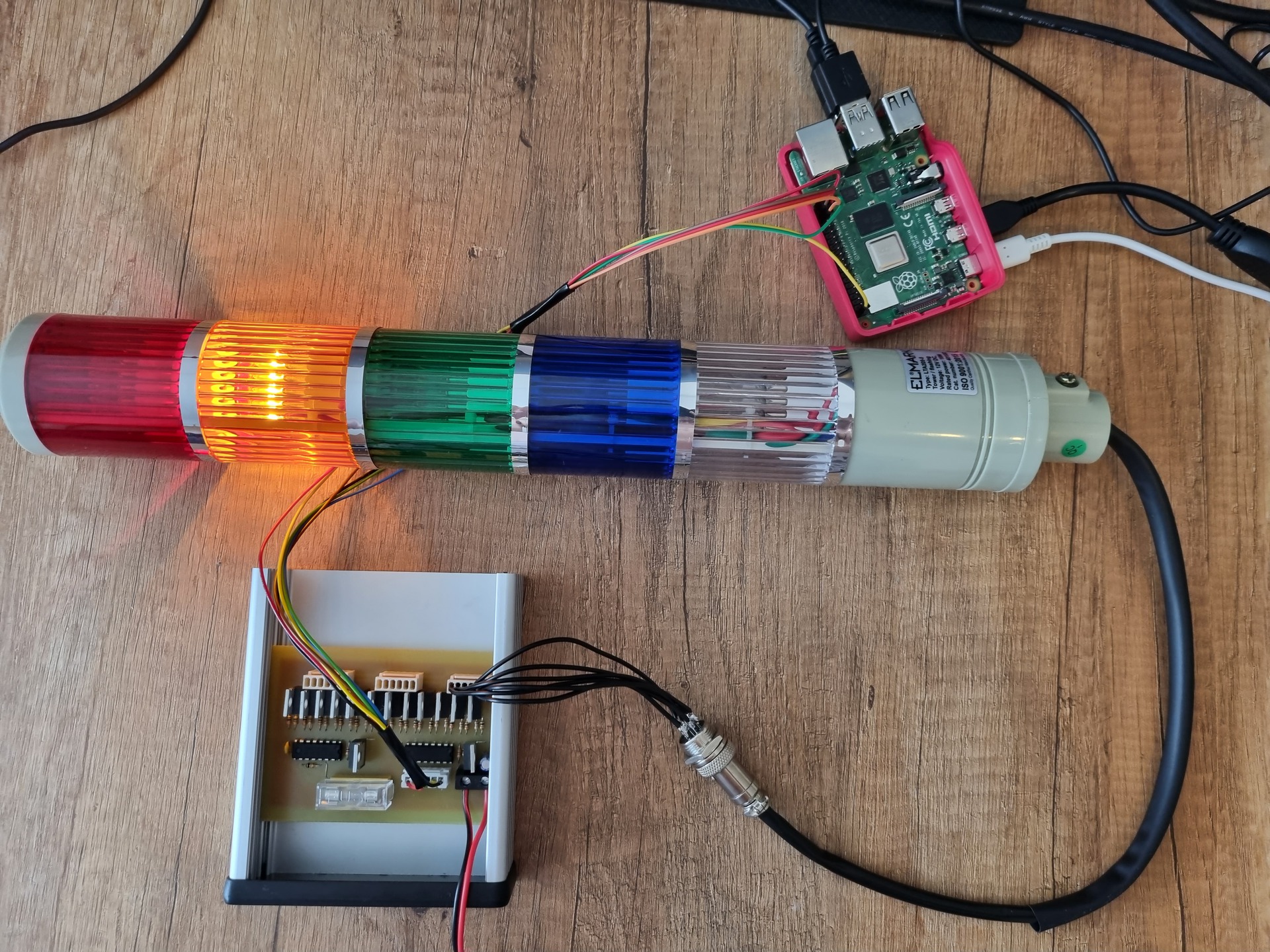

(#) BZoli94 hozzászólása Aug 18, 2023 / 7
Egyéb fórumokon itt már kaptam hozzá segítséget. Egy andon lámpa vezérlőt kell építenem, és ez a prototípus. Sok mindent megtanultam a tervezés/ kivitelezés közben, és a következőt teljesen máshogy fogom csinálni. Kezdőként a tapasztalat miatt nem bánom, hogy megcsináltam, de máskülönben felesleges.
A soros jelet egy Raspberry PI adja, és csinálok rá egy API-t, mert az inputot egy szerver fogja adni végső soron. Szóval a PI soros jelét shift registerekkel párhuzamos jellé alakítom, amely jellel mosfeteket vezérelek -> ezek kapcsolják a másik áramkör, 12V-os feszültségét a lámpákra.
A képeken az üres nyák végül nem került felhasználásra, de ugyanilyen minőségben készült az is, ami a dobozban van.
A hozzászólás módosítva: Aug 18, 2023

(#) antiktelefon válasza BZoli94 hozzászólására (») Aug 19, 2023 / 1
Szép, de a csatlakozó lábaira rakj zsugorcsövet, mert nem olyan szorosak a műanyagban ezek és szerencsétlen bedugáskor össze tudnak billenni egy pillanatra, illetve ami nagyobb gond el tudnak forogni és a felemás forrasztások összérnek úgy. Kicsi az esélye, de ipari környezetben indokolt.

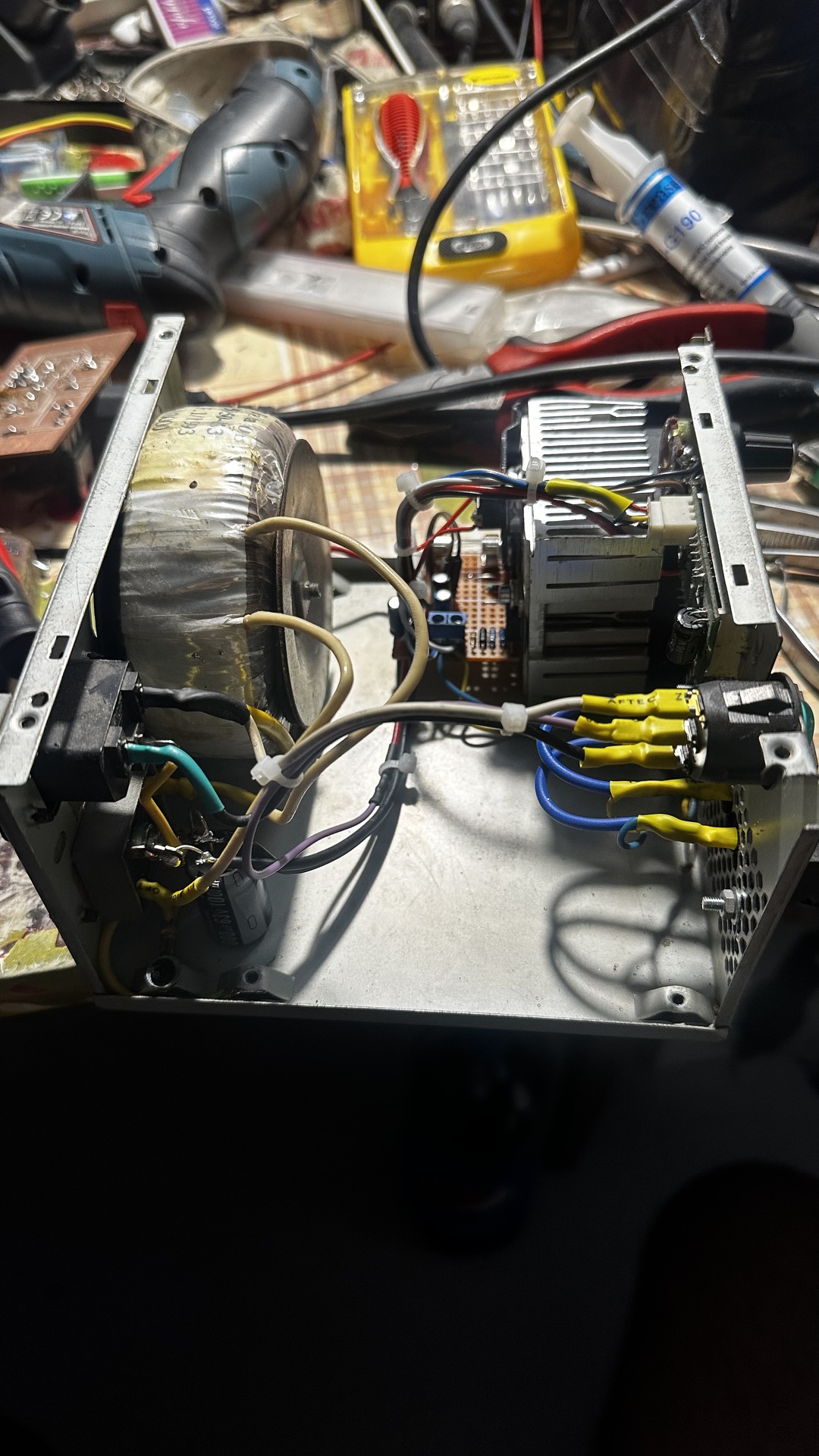

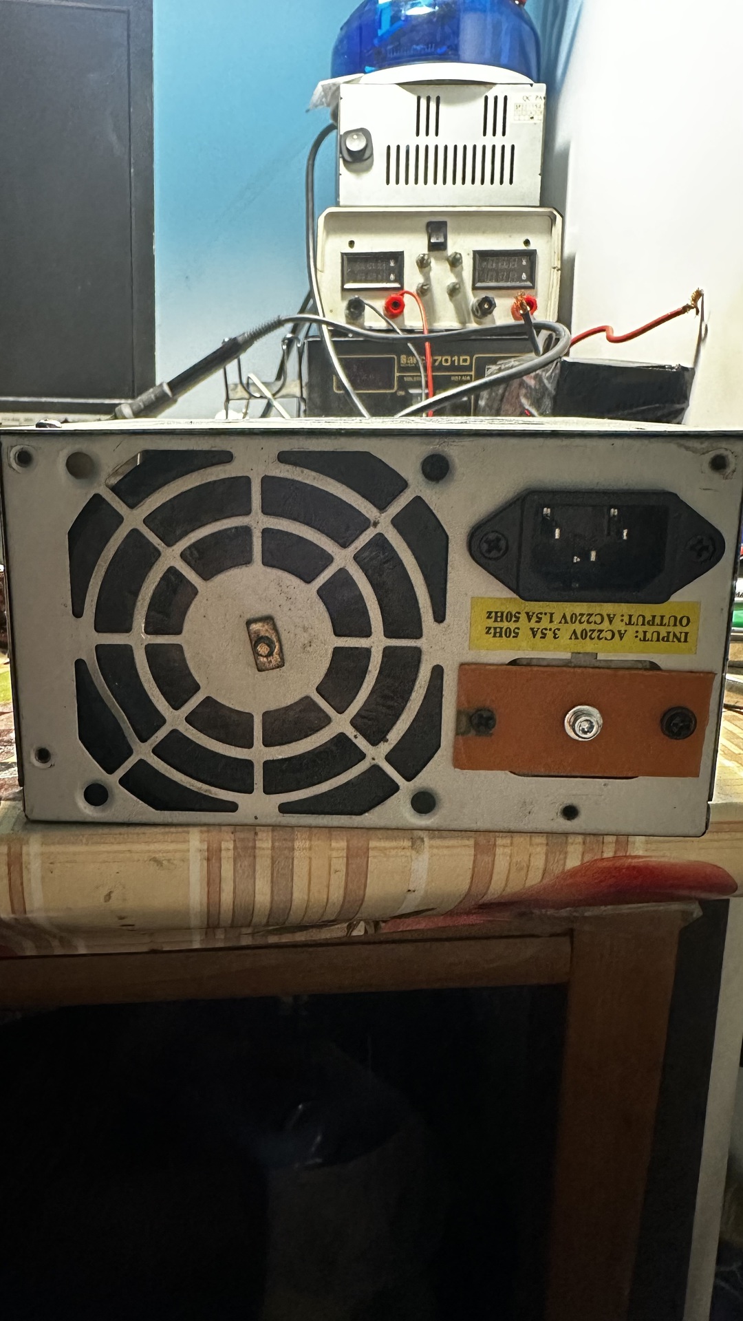

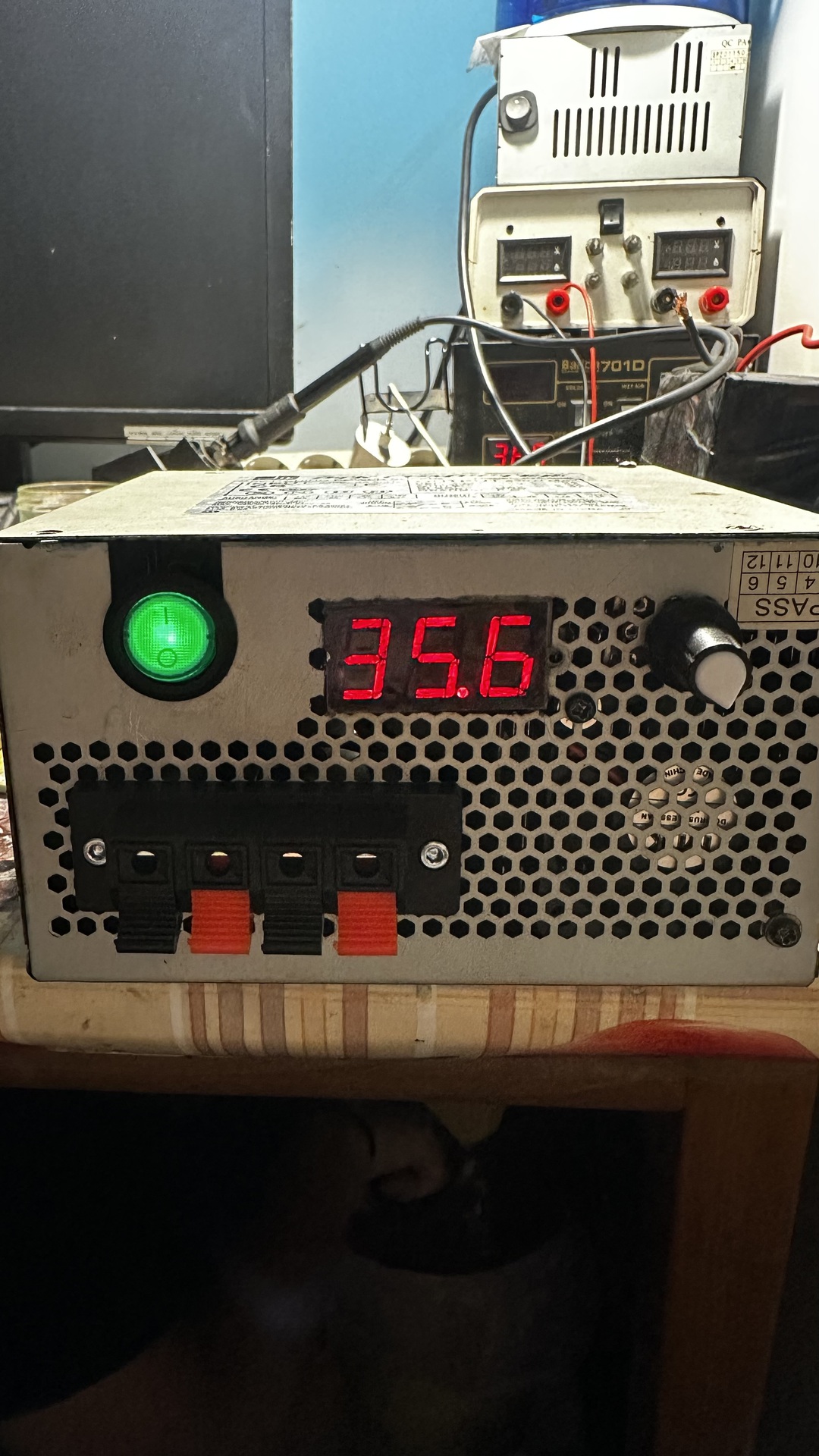

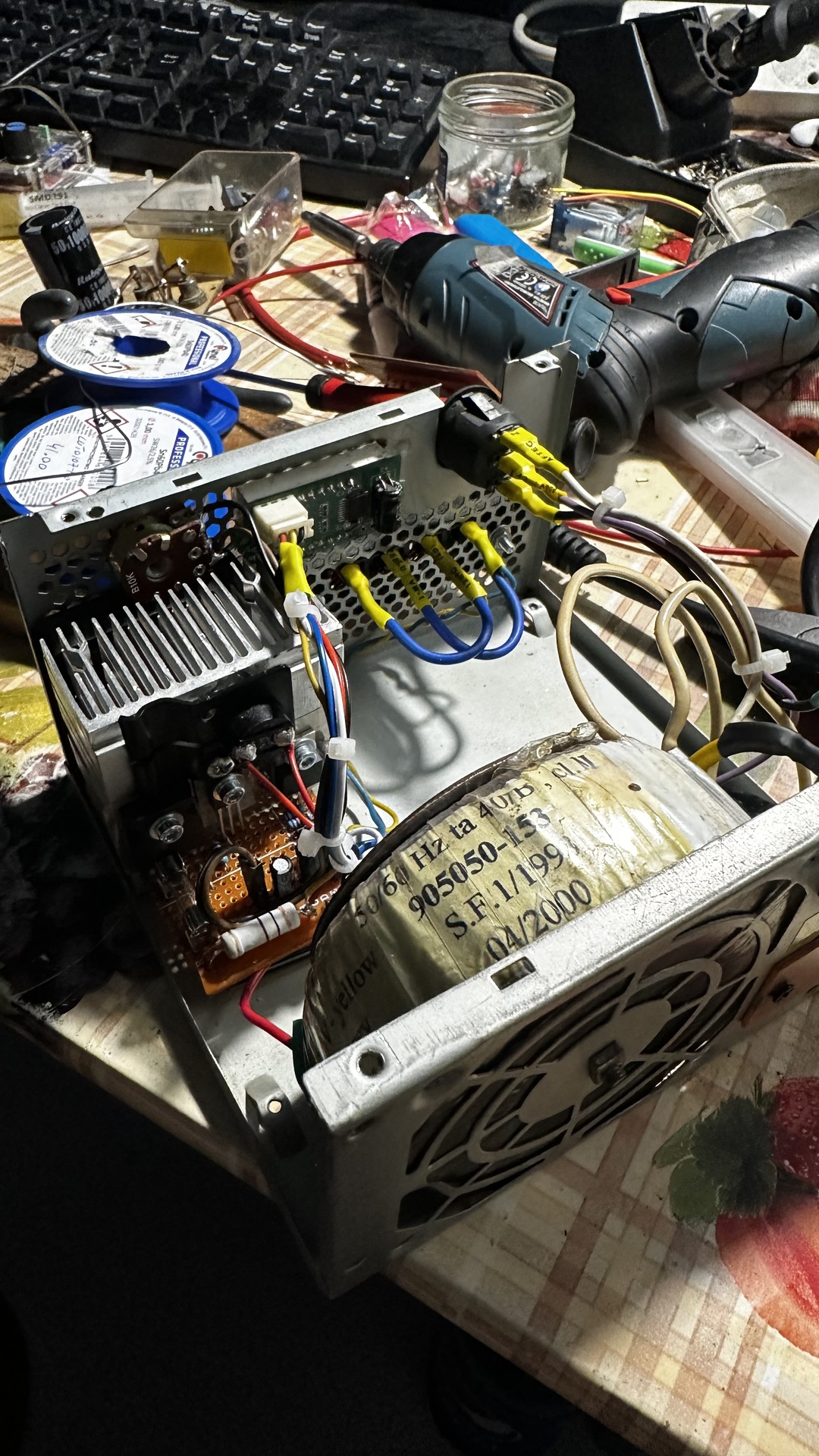

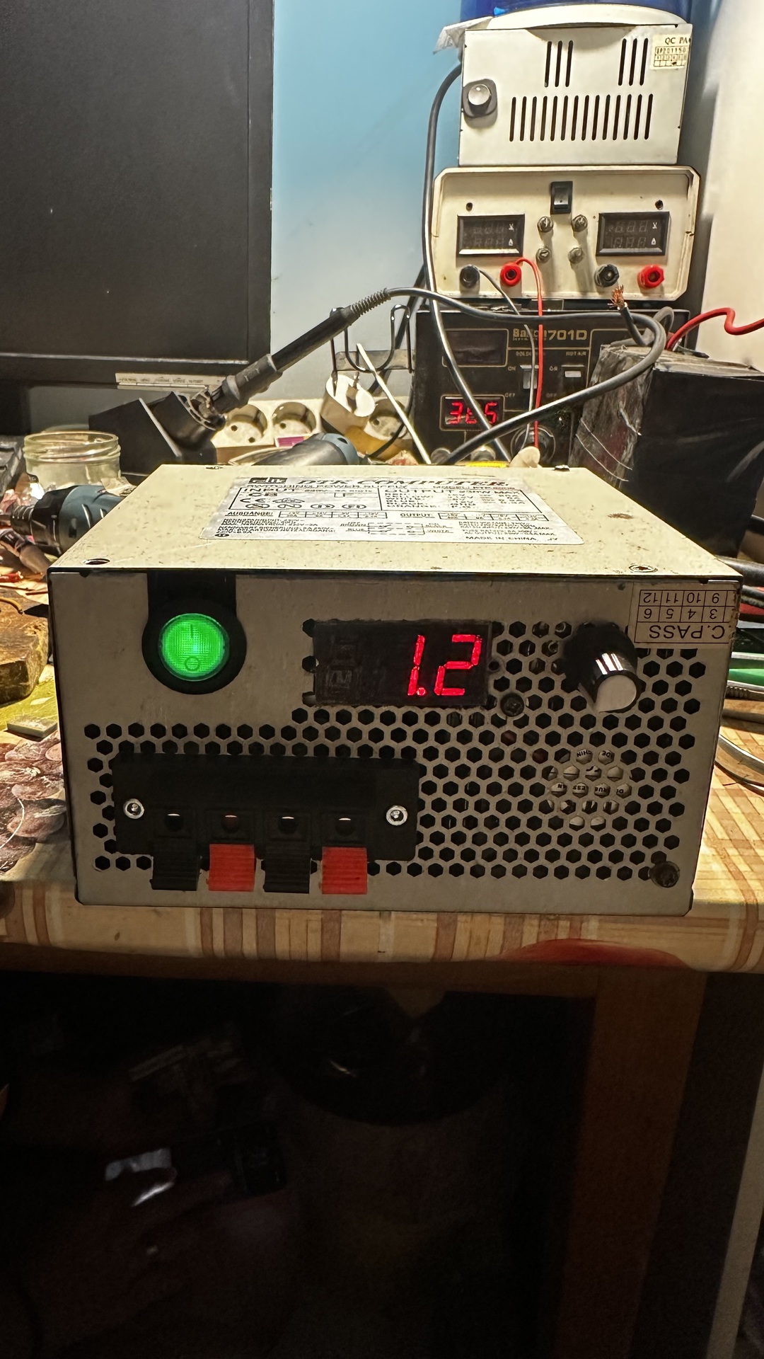

(#) Davidd hozzászólása Aug 20, 2023 / 7
Sziasztok! Be szeretnem nektek mutatni a “Fiokszokevenyem”, megpedig egy kicsi labortapnak csufolt valamit. Sajnos a nagyobb labortapom 6 ev utan nehany komolyabb problemaba utkozott, ugymond kis hianypotlo tap, amig felujitasra kerul a nagyobb duplam.
Eme remekmu lm317 re alapul, elkeszitve a gyari adatlap szerint. Ez is elegge melegszik, van rajta egy 75 fokos bimetal ami kapcsolja az aktiv hutest, de beszeljenek a kepek.
A hozzászólás módosítva: Aug 20, 2023

(#) BZoli94 válasza kameleon2 hozzászólására (») Aug 22, 2023 1 /
Kíváncsi vagyok, hogy hogy oldanád meg 20*5 db "led villogtatását" mechanikus módszerekkel. (Nem ironikusan írom, hanem komolyan érdekel). Az inputot nem "Pista bácsi" adja, hanem egy integrált irányítási rendszer. Utóbbiból sem igen gyakori a mechanikus, és ma már nem is elhagyható. Nem értem mi a gond ezzel, de ha tudsz jobb megoldást, komolyan érdekelne.
