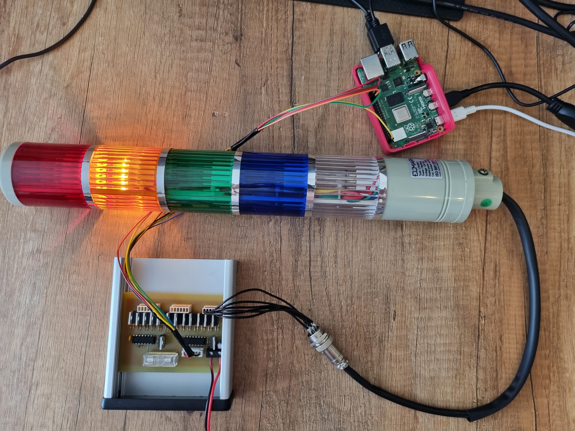

Egyéb fórumokon itt már kaptam hozzá segítséget. Egy andon lámpa vezérlőt kell építenem, és ez a prototípus. Sok mindent megtanultam a tervezés/ kivitelezés közben, és a következőt teljesen máshogy fogom csinálni. Kezdőként a tapasztalat miatt nem bánom, hogy megcsináltam, de máskülönben felesleges. A soros jelet egy Raspberry PI adja, és csinálok rá egy API-t, mert az inputot egy szerver fogja adni végső soron. Szóval a PI soros jelét shift registerekkel párhuzamos jellé alakítom, amely jellel mosfeteket vezérelek -> ezek kapcsolják a másik áramkör, 12V-os feszültségét a lámpákra. A képeken az üres nyák végül nem került felhasználásra, de ugyanilyen minőségben készült az is, ami a dobozban van. A hozzászólás módosítva: Aug 18, 2023
Régen ehhez elég volt egy 5 állású Yaxley kapcsoló. Fejlődünk.
Szép, de a csatlakozó lábaira rakj zsugorcsövet, mert nem olyan szorosak a műanyagban ezek és szerencsétlen bedugáskor össze tudnak billenni egy pillanatra, illetve ami nagyobb gond el tudnak forogni és a felemás forrasztások összérnek úgy. Kicsi az esélye, de ipari környezetben indokolt.

Amit én építek, az valóban okos. Talán érdemes lenne jobban utánanézni a koncepciónak. A közhelyekről meg annyit, hogy amíg létezett mechanika, addig nem volt szükség ennyi bizbaszra, ami elromolhat. Épp a napokban csodálkoztam rá egy francia automata építőre. Az ő készülékei 100 év múlva is menni fognak. Maximum egy egy fogaskereket újra kell reszelni hozzá. Egy mai processzorról azt sem fogják tudni mifene.
Kíváncsi vagyok, hogy hogy oldanád meg 20*5 db "led villogtatását" mechanikus módszerekkel. (Nem ironikusan írom, hanem komolyan érdekel). Az inputot nem "Pista bácsi" adja, hanem egy integrált irányítási rendszer. Utóbbiból sem igen gyakori a mechanikus, és ma már nem is elhagyható. Nem értem mi a gond ezzel, de ha tudsz jobb megoldást, komolyan érdekelne.
