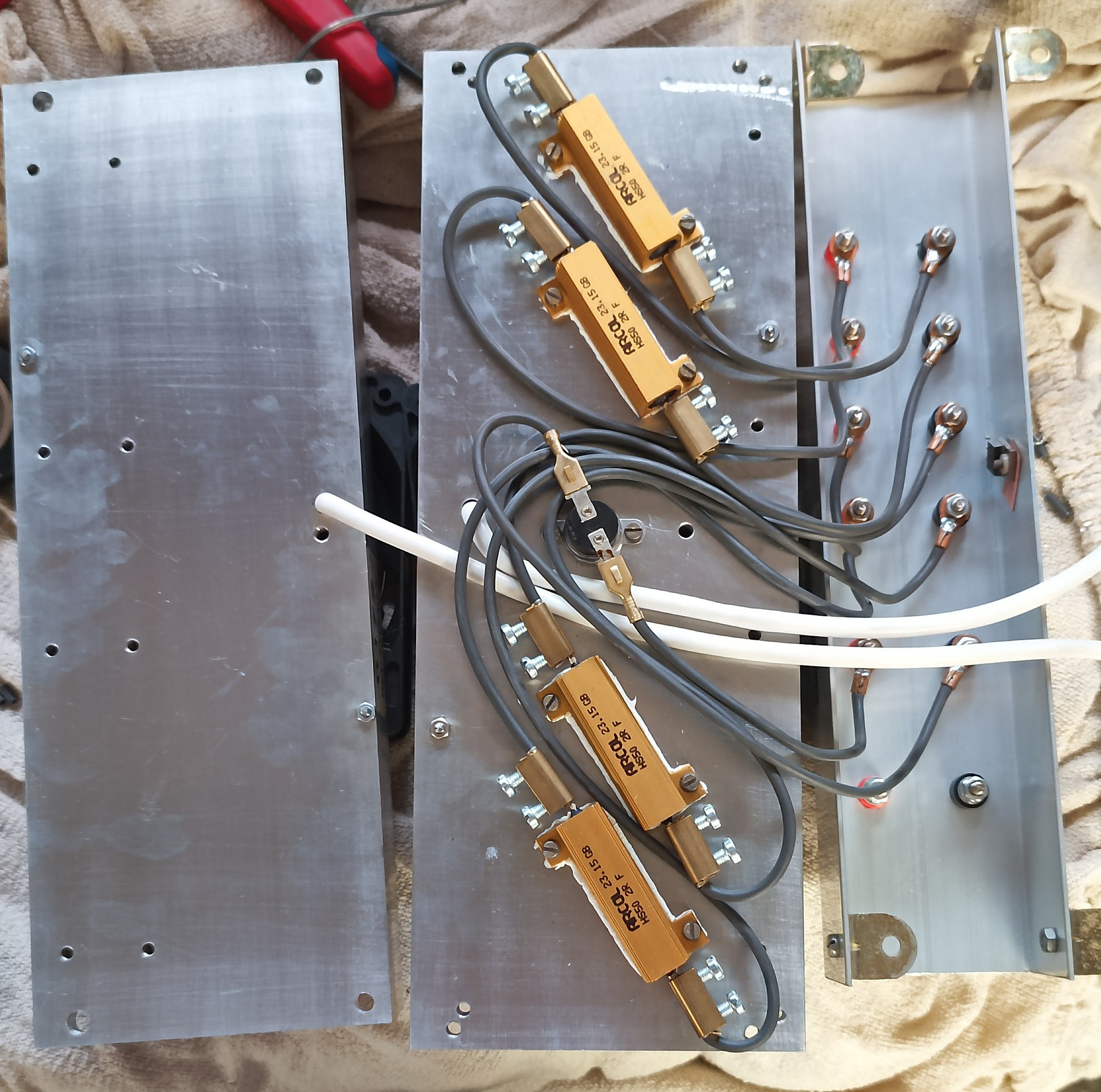

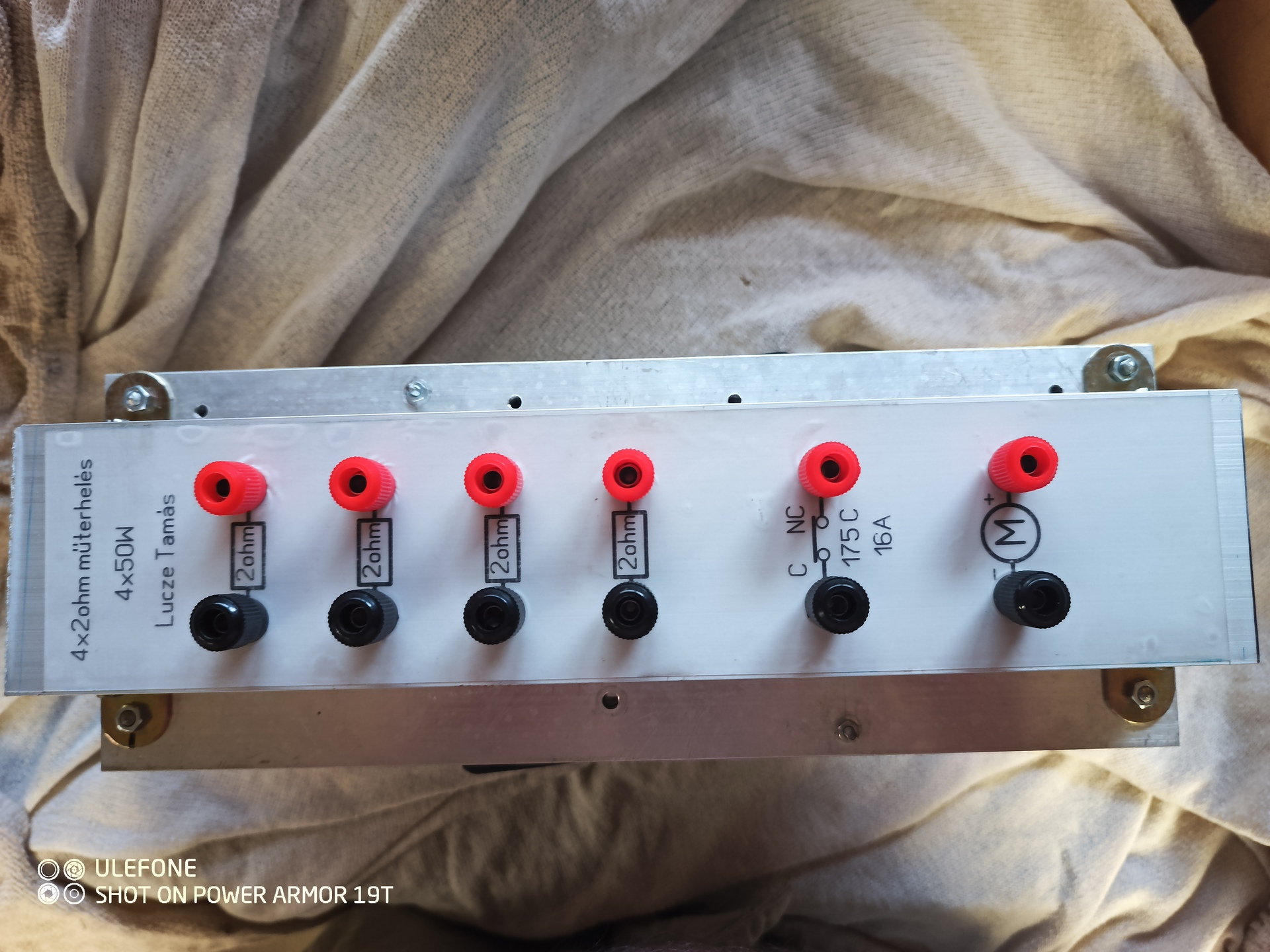

Elkészültem egy műterheléssel. 4*2ohm 50W ellenállás van benne, minden ellenállás kivezetve banán aljzatra, kapott egy bimetálos hőkapcsolót, ez is kivezetve, így szabadon variálható minden. A hőfok időközben változott 95 fokra, csak addigra már elkészült a feliratozás. Kapott egy 12V 1,4A-es ventilátort is, rendesen visszahűti a bordát. Teszteltem 100W DC-vel egy ellenállást, az ellenállás külső háza 70 fokra melegedett, a borda 50 fokos volt.

Hogyan rögzítetted a vezetékeket az ellenállásokhoz?
Nálam előfordult, hogy olyan meleg volt a lába, amikor már leolvadt róla a forrasztás (itt említem).
(#) Tomi20 válasza Alkotó hozzászólására (») Júl 22, 2023 /
Forraszrással van rögzítve, én is tartottam tőle, ezért teszteltem dc feszültséggel, kétszeres teljesítménnyel, így adódott 70fok az ellenállás nem hűtött oldalán, igaz magát a lábat nem mértem, de csak nem éri el a 200 fokot, illetve ennek a feladata erősítő tesztelés lesz, így ekkora teljesítményt nem kell eldisszipálni. Persze nem több száz W-ra lett tervezve.
A hozzászólás módosítva: Júl 22, 2023
(#) Alkotó válasza Tomi20 hozzászólására (») Júl 22, 2023 /
Nálam egyáltalán nem volt borda, és a névleges 100W-os ellenállásokra kb. ennek csak az 1/3-a jutott. Ebben a felállásban konkrétan leolvadt a bekötő vezeték az ellenállás lábáról (az én ellenállásaim 8R/100W-os értékűek voltak).
Extrém körülmények között ez is biztos kiolvasztja magát, de elég durván fújja a venti, plusz ezért került bele a hőkapcsoló, ezt ugyan nem teszteltem, hogy mire a borda felmelegszik 95 fokra, és lekapcsol a bimetál hány fokra melegszik az ellenállás lába, de holnap kipróbálom, van itthon 75 fokos hőkapcsolóm is, maximum kicserélem.
(#) pipi válasza Tomi20 hozzászólására (») Júl 23, 2023 /
Forrasztás helyett sorkapocs nem játszik? Nem az olvadós műanyagra gondolok, vagy csak ház nélkül... Ha meg még mindig meleg, a másik oldalra is bordát rászorítani
A hozzászólás módosítva: Júl 23, 2023
(#) Tomi20 válasza pipi hozzászólására (») Júl 23, 2023 / 2
Köszönöm az építő jellegű kritikát, jövő hét végén átalakítom, ha még valakinek lenne ötlete, folytassuk a topicjában
Köszönöm
(#) Skori válasza Tomi20 hozzászólására (») Júl 23, 2023 / 3
Az a hűtőborda felületre sokkal nagyobb, mint az ellenállások felülete. Szerintem ha megy a ventillátor, akkor még max. teljesítmény mellet sem fog felmelegedni annyira, hogy a forrasztás kiolvadjon. Szóval emiatt szerintem nem kell aggódnod.
(#) Tomi20 válasza Skori hozzászólására (») Júl 23, 2023 /
Jobban belegondolva nem nagy anyagi ráfordítással sokkal terhelhetőbbé is tehetem, így alkalmas lesz nagyobb teljesítményű erősítők tesztelésére is. Egy hét múlva jelentkezek új képekkel.

Hasonló ellenállásokat M2-es csavarral, illetve a bekötő vezetéken ehhez illeszkedő szemes saruval láttam bekötve. Van amelyikben még nagyobb is a furat átmérője.
(#) Jonni válasza Tomi20 hozzászólására (») Júl 24, 2023 /
Forrópontokon (PL: fütöszál, pákacsatlakozás, stb) szigeteletlen érvéghüvelyt szoktak használni az alkatrész és a kábel rögzitésére (de ha a forrasztás nem olvad meg még az is jó lehet)

(#) Tomi20 válasza Tomi20 hozzászólására (») Júl 30, 2023 / 8
Elkészült a műterhelés 2.0 verziója, próbáltam minden tanácsot megfogadni. Hőálló szilikon kábeleket kapott, csavaros kötéssel lett megoldva az ellenállásokra csatlakozás. Két oldalról hűti már hűtőborda, két ventilátorral. Dc120W-tal fűtve egy ellenállást 67 fokra melegszik fel. Kapott még az alja 4 gumilábat, nekem sokkal jobban tetszik, mint az első verzió.
A hozzászólás módosítva: Júl 30, 2023
(#) pipi válasza Tomi20 hozzászólására (») Júl 30, 2023 /
Nekem sokkal szimpibb esetleg a sorkapcsok alá ragasztanék szigetelő lapkát, nehogy hozzáérjenek a bordához

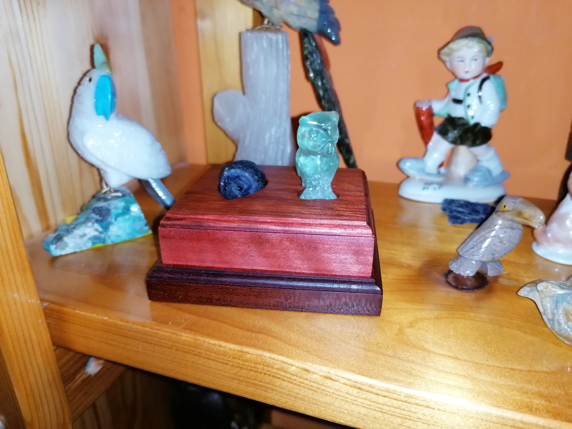

Az első nem nagy szám, egy megvilágító talapzat anyukám fluorit állatkáihoz.
Karácsonyi ajándék volt még 2020-ban.

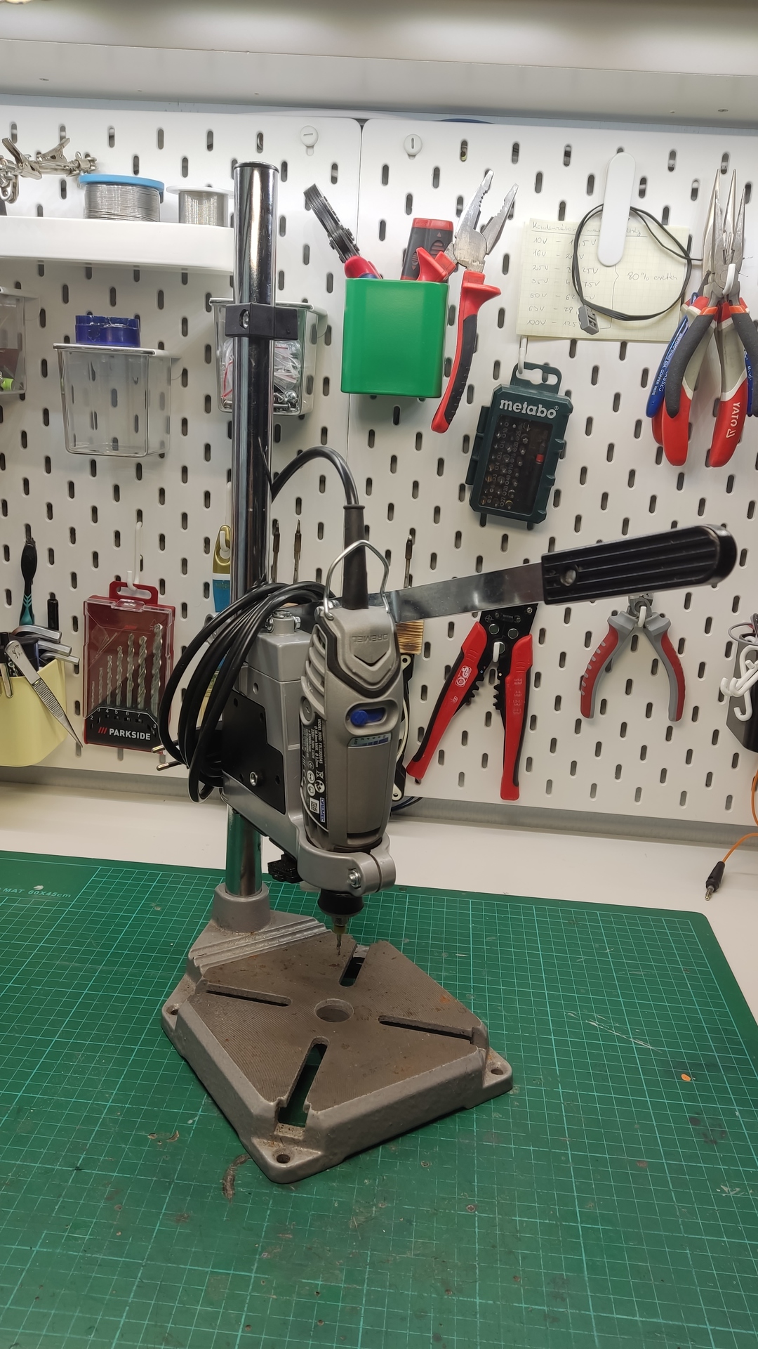

Elektronikát csak minimálisan tartalmaz, de otthoni panelkészítéshez elengedhetetlen.
Már régóta néztem a Dremel-hez állványt de 20e-t sajnáltam érte kiadni ezért nem is vettem de ezt jól is tettem mert kaptam ingyen egy ilyen állványt ami igaz fúrógéphez való de egy kis munkával át lehetett alakítani. Az átalakítást úgy végeztem ha nagyon szükséges vissza lehessen alakítani rendes fúrógéphez.
(#) gerry válasza Black7275 hozzászólására (») Aug 3, 2023 / 3
Ugyanilyet használok, ugyanígy! Már megvan az üléspozíció, amivel akár 800db lyukat is ki tudok fúrni!
(#) Gabi75 válasza Black7275 hozzászólására (») Aug 3, 2023 /
Nekem is ilyen van szeretem . Világitással és egy nagyítóval kiegészitve + parafát ragasztottar rá.
