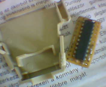

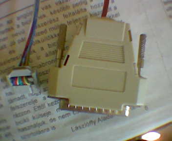

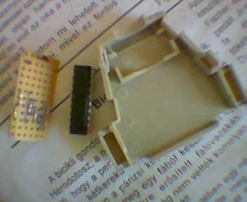

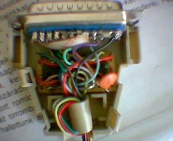

Ma delutani szorakozasom; stk200 kompatibilis letolto avr -hez.A forrasztasok nem lettek valami szepek,de az nem latszik

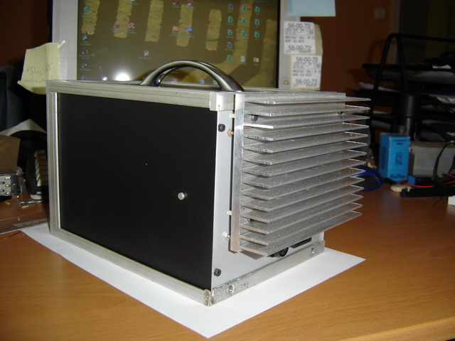

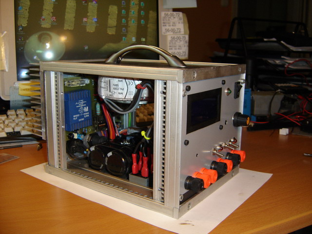

A héten lettem kész 2 db projectemmel.
Az első egy tápegység lm311 felhasználásával.
Úgy alakítottam ki a kapcsolást, hogy később ha lesz rá időm akkor kidobom belőle a stab ic-t és a helyére kerűl egy fasza álítható áramkorlátos szabályozható tápegység.
Van rajta egy 4x16 karakteres LCD is ami majd ha egyszer végleg elkészül akkor a feszt és az áramot fogja mutatani.

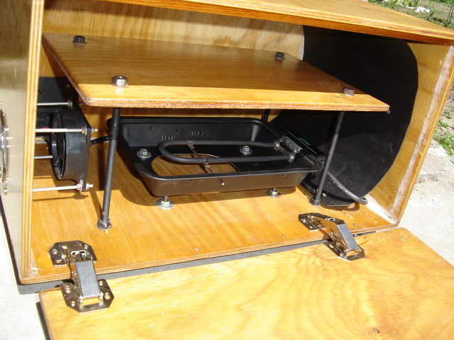

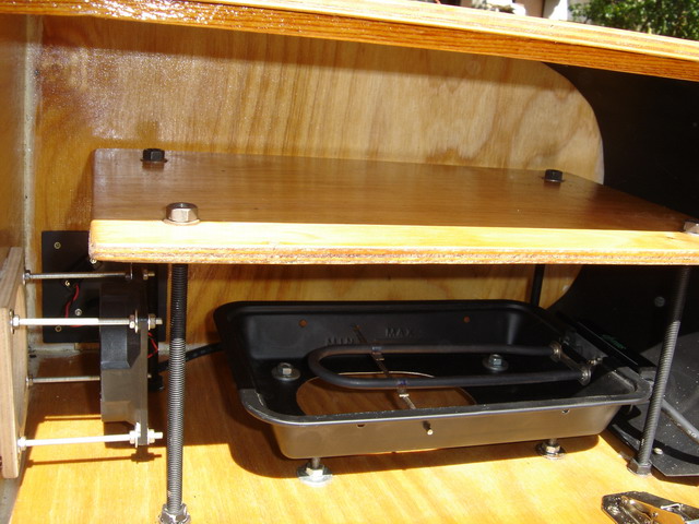

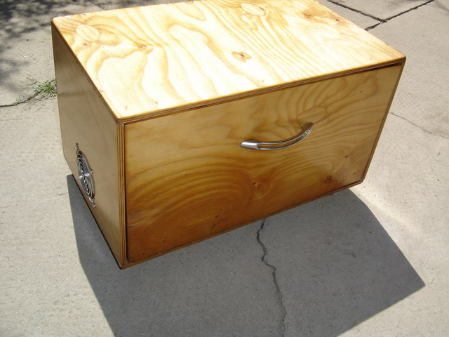

A másik doboz meg egy légkeveréses nyák melegítő készülék.
A lényeg az, hogy ha lefújom a nyákot fotólakkal akkor az egyenletes gyorsan száradjon meg.
A fütés az egy gagyi kinai mini sütő volt (~500W integrált hőfokkapcsolóval).
Sajna a gyári hőfokkapcsoló túl magas hőfokon kapcsol ki ezért szándékomban van egy boyler höfokkapcsolót beleépíteni amit majd 30-40 fokra beálítok és majd az kapcsolgat.

le a kalappal! nagyon szuper projektek!:taps:
(#) ndavid87 válasza (») Aug 18, 2006 /
Nagyon tetszik mindkettő!
Gratulálok!

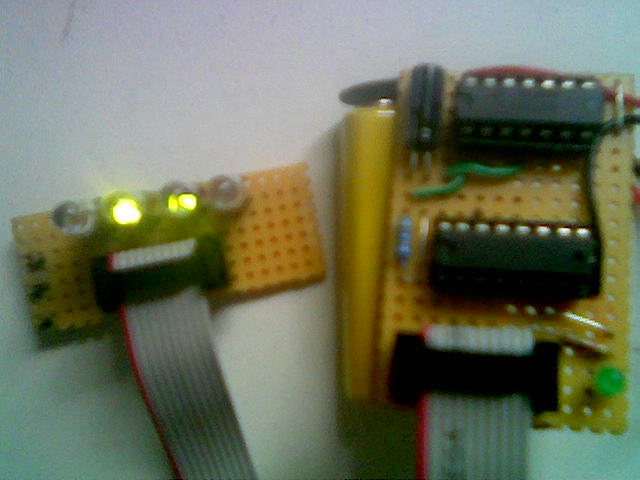

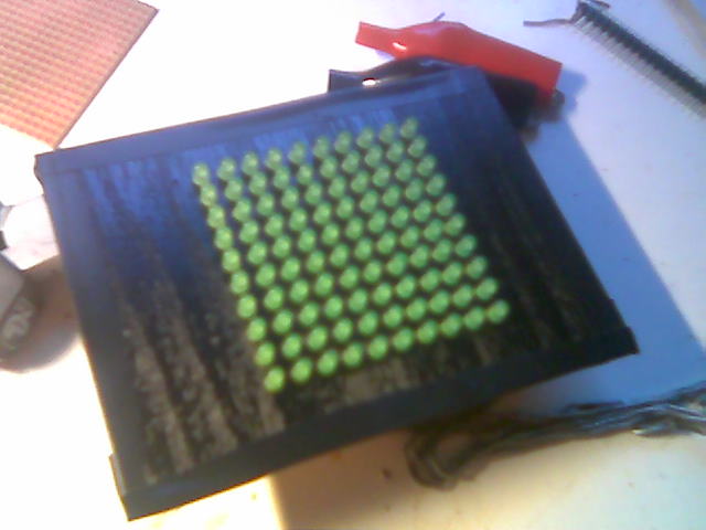

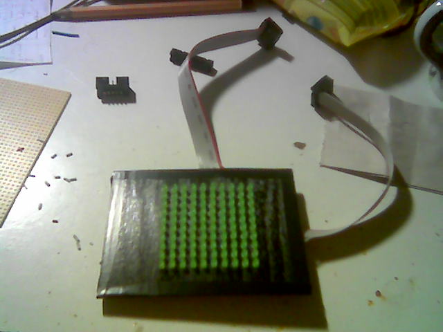

Ezeket meg nemrég csináltam.
Az első egy 10*10 ledes kijelző, a másik meg
a (már jól ismert) 10 ledes futófény 4 ledes válltozata.
Nem nagy szám, de gondoltam feldobom!
