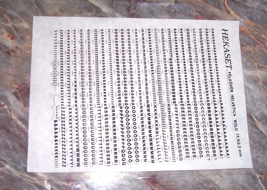

(#) witti válasza vicsys hozzászólására (») Feb 14, 2008 /
Alfaset már nem létezik, vagyis más néven fut / ezt viszont gyártják/. Egy maszek papírboltos Győrbe ment áruért és onnan hozott, HEKASET-et és 125.- forint volt. Többféle betűtípussal is készítik,
(Irókéz és stb. helyeken nincs és nem is foglalkoznak vele.)
De még nem próbáltam, hogy működik a ez a dolog... bárcsak már ott tartanék.
Mivel érdemes átkopírozni alulemezre? /57cm x 11cm/ És valami tipp kellene, hogy milyen edény lenne az amibe belefér ez a méret és főzhetném trisós oldatban? (hónapok óta nem találok ilyen hosszúságút, csak horribilis összegekért.)

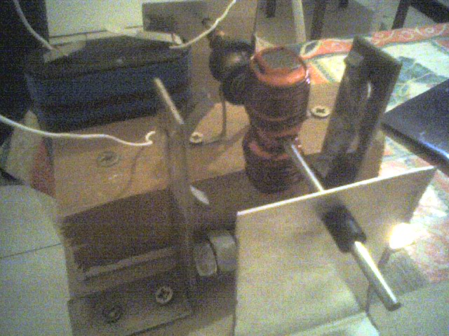

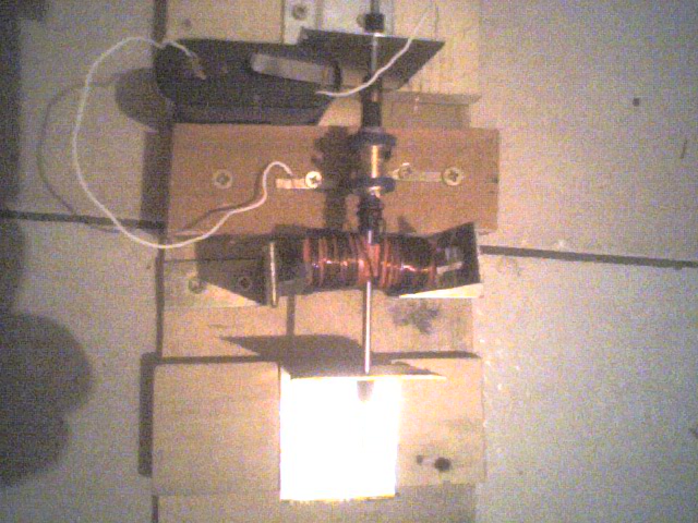

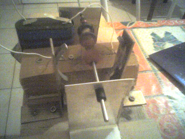

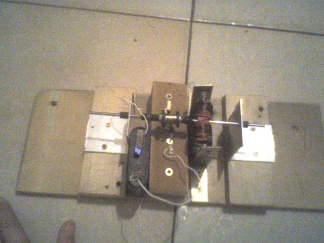

(#) nagyagyas hozzászólása Feb 14, 2008 /
Csináltam házilag egy villanymocit müxik is rendesen! Meg kell tapsoljam magam!
Ez már nem fért oda! :no:
(#) vicsys válasza nagyagyas hozzászólására (») Feb 14, 2008 /
Na kérem, így születnek a nagy dolgok!

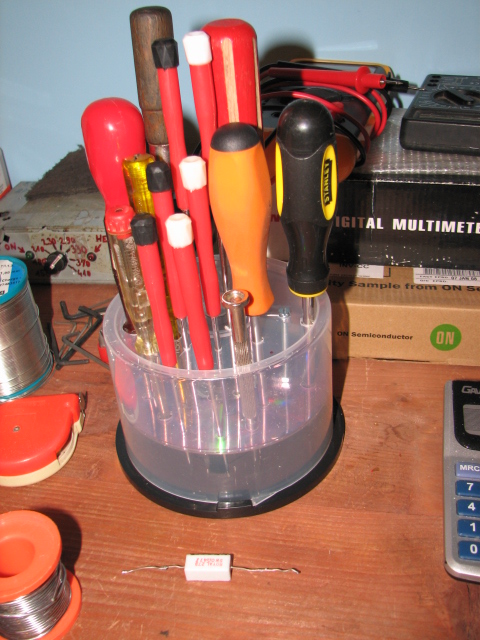

(#) hapro hozzászólása Feb 14, 2008 /
Valahol láttam egy ilyen csavarhúzótartót hengeres CD tartóból, most megépítettem, és közzé teszem, hogy akinek tetszik az is utánépíthesse. Egyszerű, és olcsó. Kb 12 forintomba került, a csavarok ára, ami távtartóként szolgál benne.
üdv.:
Zoli
(#) levii válasza hapro hozzászólására (») Feb 14, 2008 /
Ötletes...
(#) Istike88 válasza hapro hozzászólására (») Feb 14, 2008 /
sejtem hol láthattad! a haromb.fw.hu weboldalon!
ott van egy ilyen építéséről szóló lap!
Amúgy szép let és tényleg ötletes darab!
