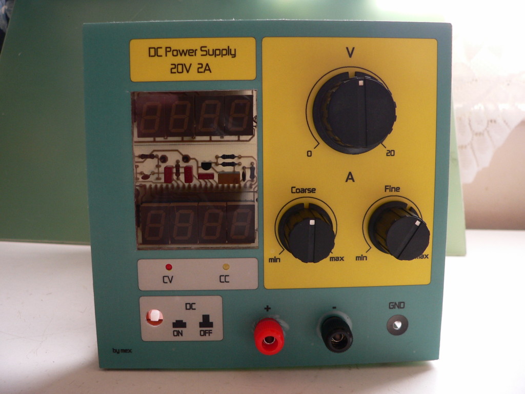

(#) kocsgab002 válasza Attila86 hozzászólására (») Máj 6, 2008 /
Akkor most már tudom, hogy honnan jutott eszembe...
az előlapi matricát pedig nem rólad koppintottam, egymástól függetlenül jutottunk ugyan arra az megoldásra. Szerintem ha az ember logikusan, műszaki aggyal gondolkodik az adott problámáról, valami hasonló eredményre fog jutni. Egyébként az a nagyon régi tápegységed nagyon sokat segített a tervezésben, sok ötletet adott.
üdv

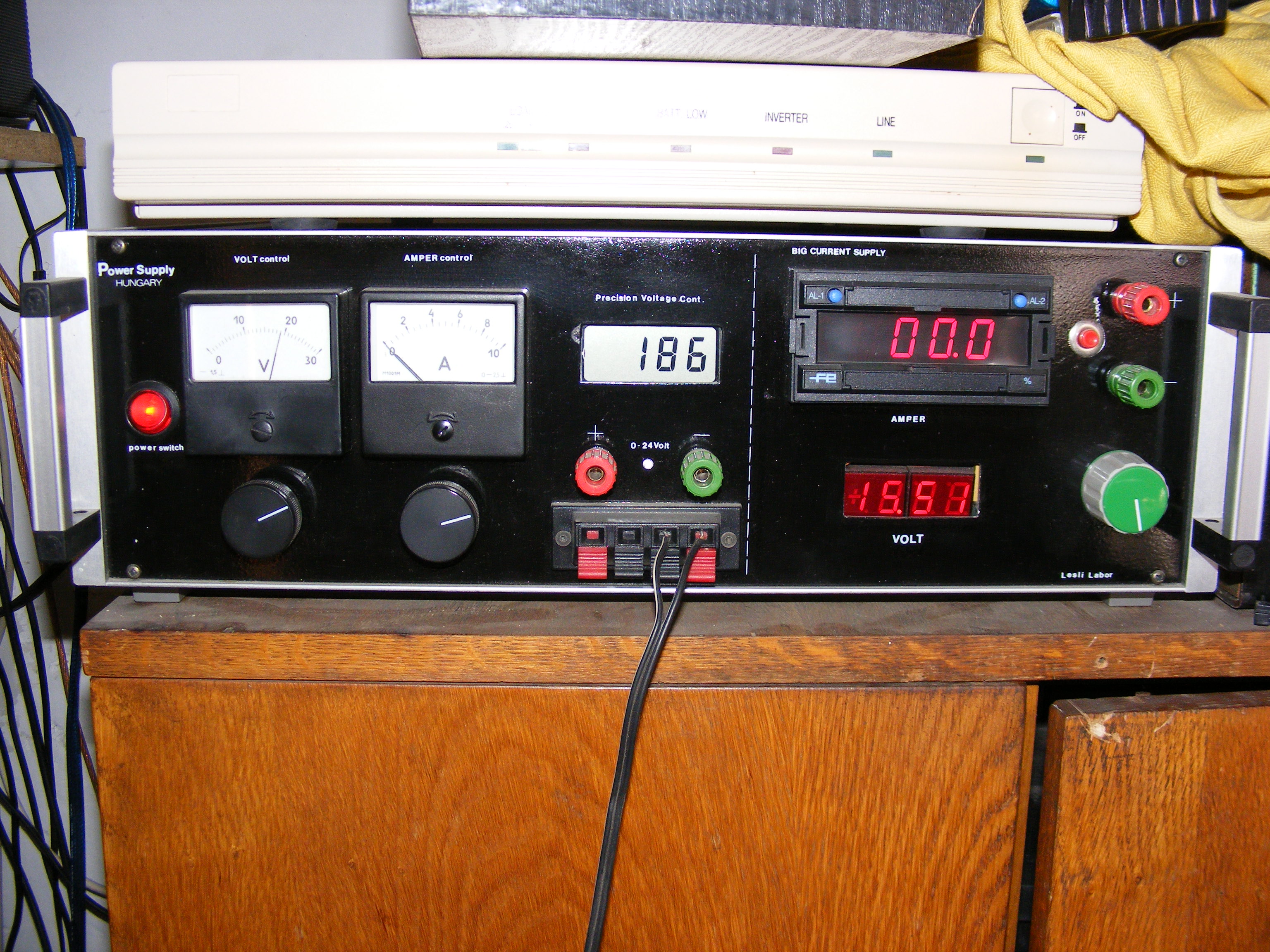

(#) szamóca válasza kocsgab002 hozzászólására (») Máj 6, 2008 /
Az enyém ilyen lett.
(#) kocsgab002 válasza szamóca hozzászólására (») Máj 6, 2008 /
Tetszik a dizájn, jók azok a retró Deprez műszerek
Én is gondolkodtam hangfalcsatiban, de nem volt hely már.A 186 a kijelzőn az micsoda?
18,6V lenne, de tizedes pont nincs bekötve
(#) Petroimro válasza szamóca hozzászólására (») Máj 6, 2008 /
Szép.
Csak azt nem értem, hogy miért nem magyarul van feliratozva
De ízlések és pofonok...

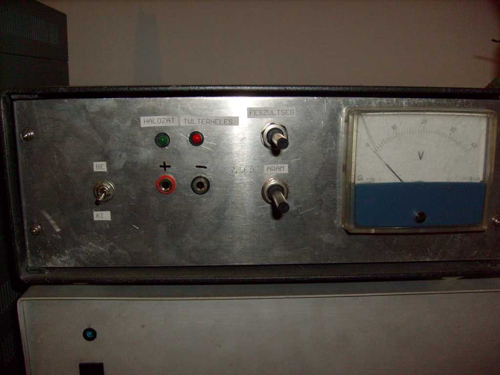

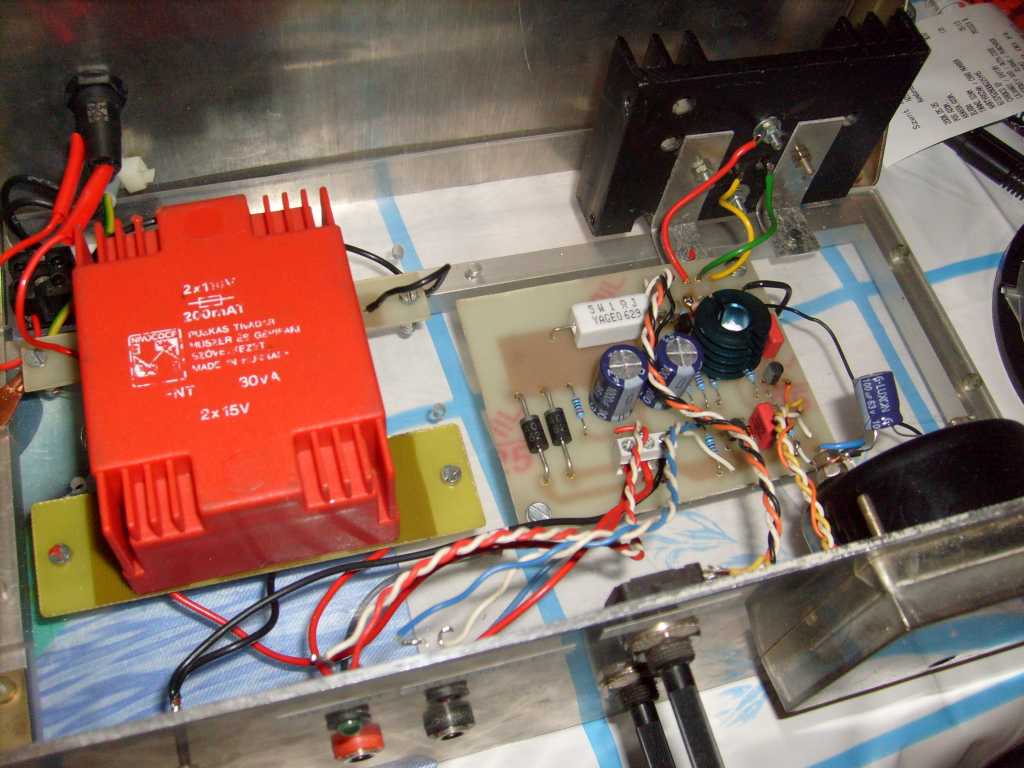

(#) razor hozzászólása Máj 6, 2008 /
Lefényképeztem a tápegyégemet, elég egyszerű, de működik, max 20V és 1A tud, rendelkezik védelemmel is. Bent kicsit rendezetlenül vannak a vezetékek....
(#) szamóca válasza Petroimro hozzászólására (») Máj 6, 2008 /
Mert amikor készítettem, még menőnek hatott . De mostanra már csak az érdekel hogy jól működjön.
Csak az szórt nagyon szemet, hogy "Power Supply HUNGARY"
De akkor értem, miért angol
(#) Attila86 válasza razor hozzászólására (») Máj 6, 2008 /
Anno én ugyan abba dobozba építettem a tápomat, mint te!
(#) szamóca válasza razor hozzászólására (») Máj 6, 2008 /
Tuti a penelspórolás a trafó alatt.

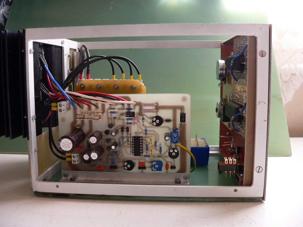

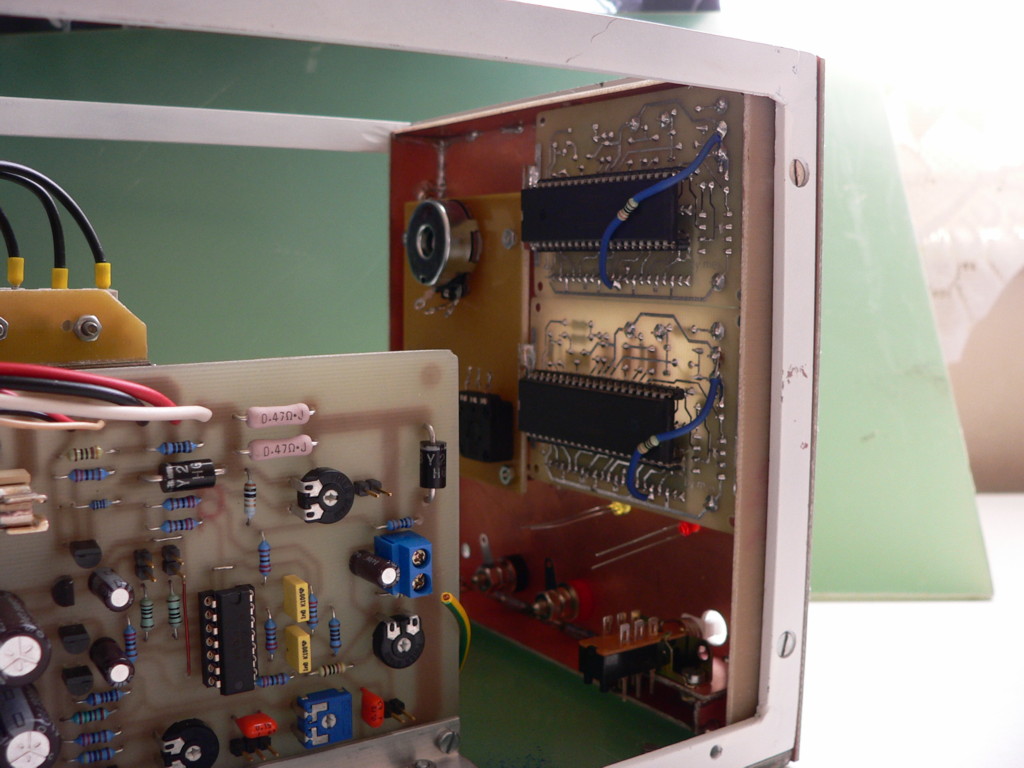

(#) mex válasza kocsgab002 hozzászólására (») Máj 7, 2008 /
„az előlapi matricát pedig nem rólad koppintottam, egymástól függetlenül jutottunk ugyan arra az megoldásra.”
Akkor már hárman vagyunk...
Kis városunkban kettő reklámcég is foglalkozik előlaptervek,és mindenféle feliratok készitésével,de műanyagfóliára sajnos nagyon borsos árakkal dolgoznak. Ezért én is öntapadós papirra nyomtatom,majd matt fóliával laminálva benti használatra szerintem megfelel. Amúgy ez is egy változata az Urbán féle tápnak-igazi lucaszéke,mert már lassan egy éve készitem a barátomnak...
A felhasznált anyagok 90 százaléka bontásból származik,ez szempont volt.
Az angol nyelvű feliratokról csak annyit : az elektronikában ez az elfogadott nyelvezet.

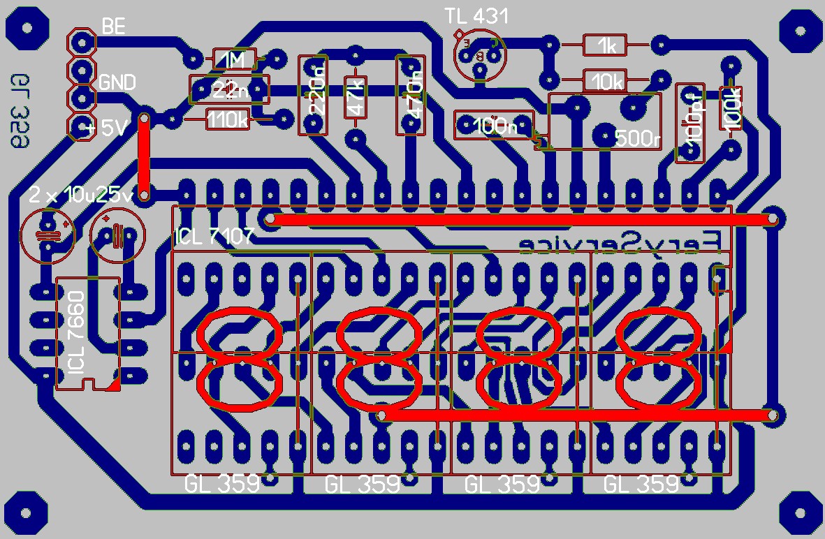

Szia Mex, jó lett a tápod, tetszik, viszont kérdeznék valamit, a kijelződ egész véletlenül nem ugyanez??? Én épp ezen mesterkedem.
Schema.pdf
(#) mex válasza Doncso hozzászólására (») Máj 7, 2008 /
De igen. A rajzot még én tettem fel az oldalra,külön referencia van benne,igy egyszerű módon megkerülhető a kijelzett érték "ugrálása". Persze a helyes nyákterv elengedhetetlen.
Ebből már készült jópár darab gond nélkül.
(#) Fery válasza Doncso hozzászólására (») Máj 7, 2008 /
De igen ez az, csak én átterveztem egy kicsit a nyákot mert egyrészt más méretü alkatrészeim voltak, másrészt pedig más bekötésü kijelzőim.
Fery
(#) szamóca válasza mex hozzászólására (») Máj 8, 2008 /
És ha kérhetnénk a nyáktervet megosztanád velünk. :worship:
(#) Fery válasza szamóca hozzászólására (») Máj 8, 2008 /
Itt megtalálod az eredetit amit MEX csinált.
Itt pedig amit én terveztem át TR vagy GL 359 kijelzőhöz, mert annak egy kicsit más a bekötése.
(#) mex válasza Fery hozzászólására (») Máj 8, 2008 /
Már nem emlékeztem rá hová is raktam fel...
Köszi Fery.
(#) Fery válasza mex hozzászólására (») Máj 8, 2008 /
Én eltettem, mert piszok jó kapcsolás. Ezt tettem mindkét tápomba is meg a páka állomásomba is. Kellett kicsit piszmogni vele a más tipusu kijelző miatt de megérte.
Mivel van még pár db TIL kijelzőm, a pálcikás, arra is csinálok majd egy nyákot mert azok, nekem nagyon tettszenek.
Meg se rezzen, nem ugrál összevissza, igen stabil. Egyedül az 500 ohmos trimmer minőségére érzékeny, oda csak jó minőségű helitrimmert szabad beletenni, akkor egy örök darab.
Fery
