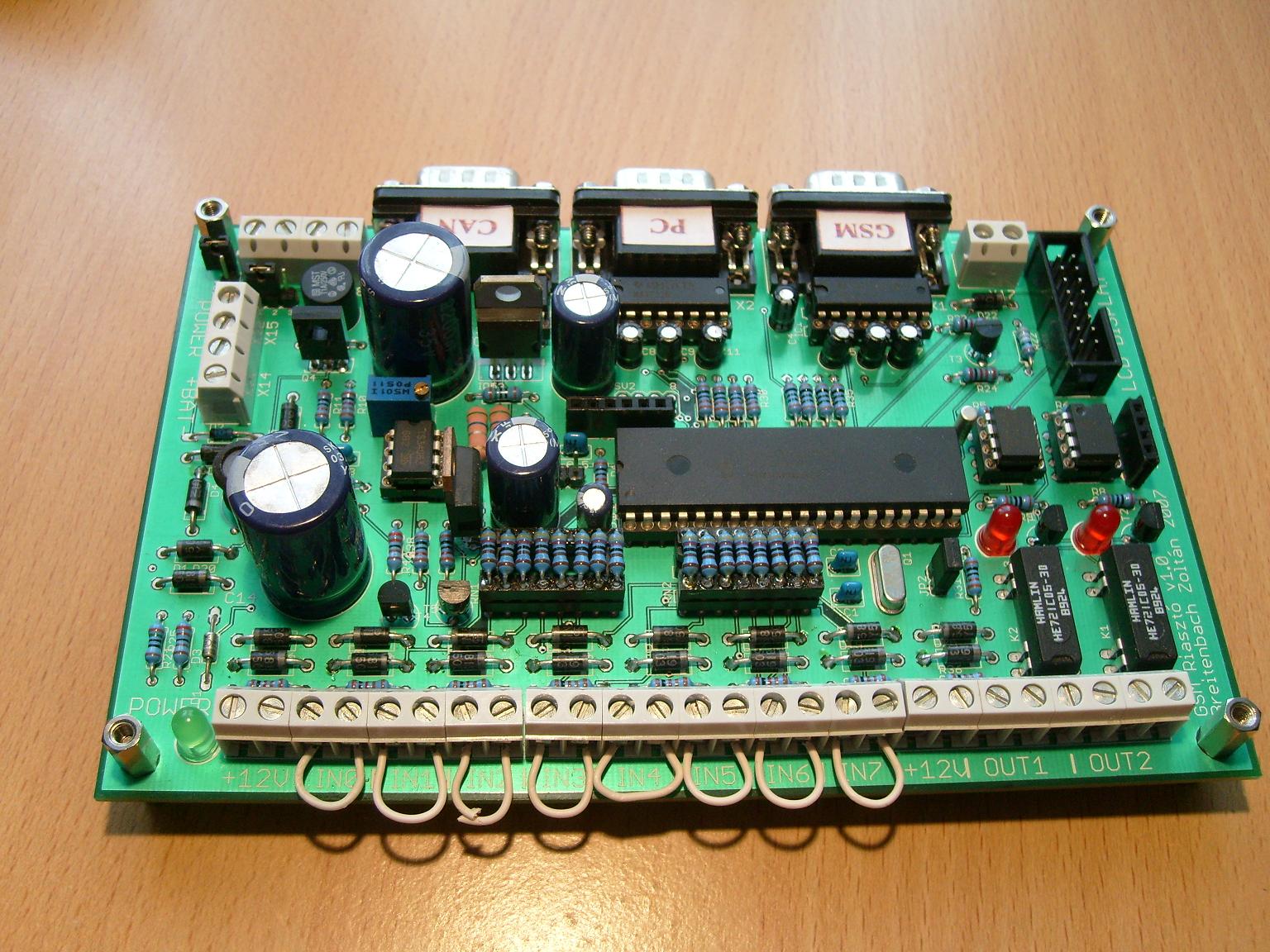

Nagyon szép munka, bár szerintem egy kicsit túllőttél a célon azzal a százlábú pic-cel
Azt megkérdezhetem, hogy hol csináltattad a nyákot, hogy ilyen olcsón megúsztad?
Amúgy tavaly nekem is GSM riasztó volt a diplomamunkám. Mellékelek pár képet az enyémről.

(#) brejti válasza Szebence hozzászólására (») Máj 6, 2008 /
A rendszer tulajdonságai:
- 8 függetlenül konfigurálható bemenet kezelése
- események tárolása dátummal, és időponttal
- napló megjelenítése számítógépen
- dátum és idő megjelenítése az LCD kijelzőn
- CAN busz csatlakozás
- SIM kártyán tárolható beállítások
- Élesítés/hatástalanítás 4 számról telefonhívással és/vagy gombnyomással
- távriasztás SMS és/vagy telefonhívás formájában 2 felhasználónak
- 24 órás zóna választható
- integrált akkumulátortöltő 12V-os zselés akkumulátorhoz
- külön relé vezérlése élesítéskor/kikapcsoláskor, valamint a riasztáskor
- relék behúzási ideje változtatható
- A telefon közvetlen táplálása
Mindent együttvéve kb 20.000Ft-ből jött ki.

Amúgy az "olcsósága" a tiednek szerintem, a mobiltelefon. Ugyanis a TC35i GSM modul 14ezerbe kerül. Ez vitte nálam több mint a felét

Tényleg nagyon jó árral dolgoznak, nekem annak idején 10e-ért gyártották le a nyákot.
A tervezéskor elsődleges szempont volt az olcsóság, ezért választottam a mobiltelefont. A programot amúgy én is a TC35-ös AT parancskészlete alapján írtam. Az ericsson egy kicsit már régi telefon, ezért nem mindegyik utasítást érti meg rendessen. Ettől függetlenül a célnak tökéletessen megfelel.
