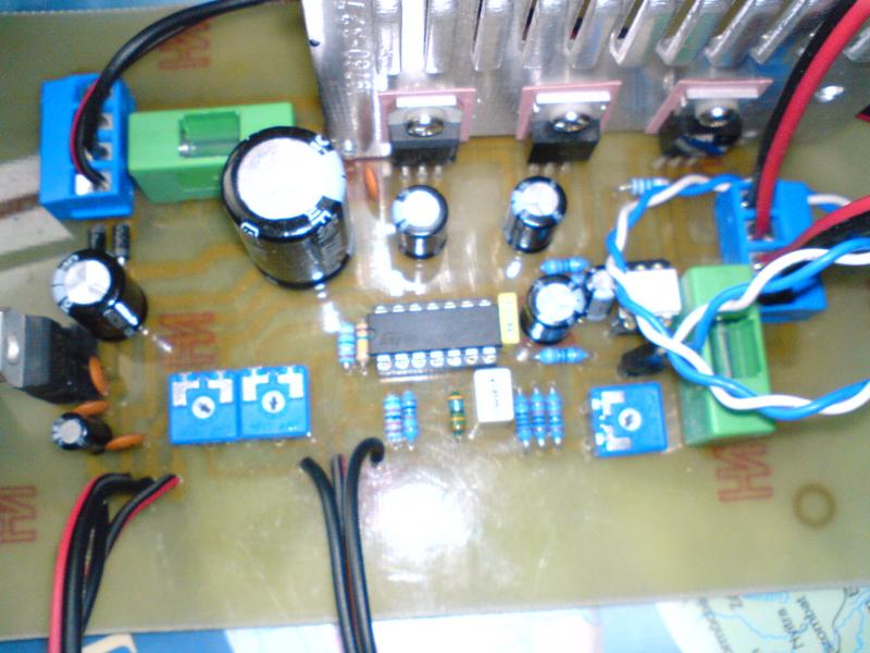

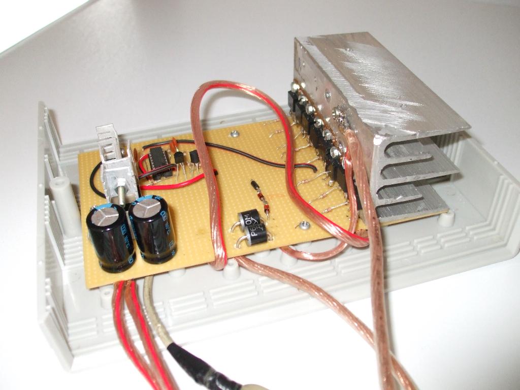

Én egy elektromos bringát építettem. Én csináltam a vezérlőt hozzá. 48 voltos impulzus szélesség modulátor áramkorláttal. A kép amit fölrakok az új projekt vezérlője.
Lehet nem sikerül elsőre a kép fölrakás. Bővebben: Link

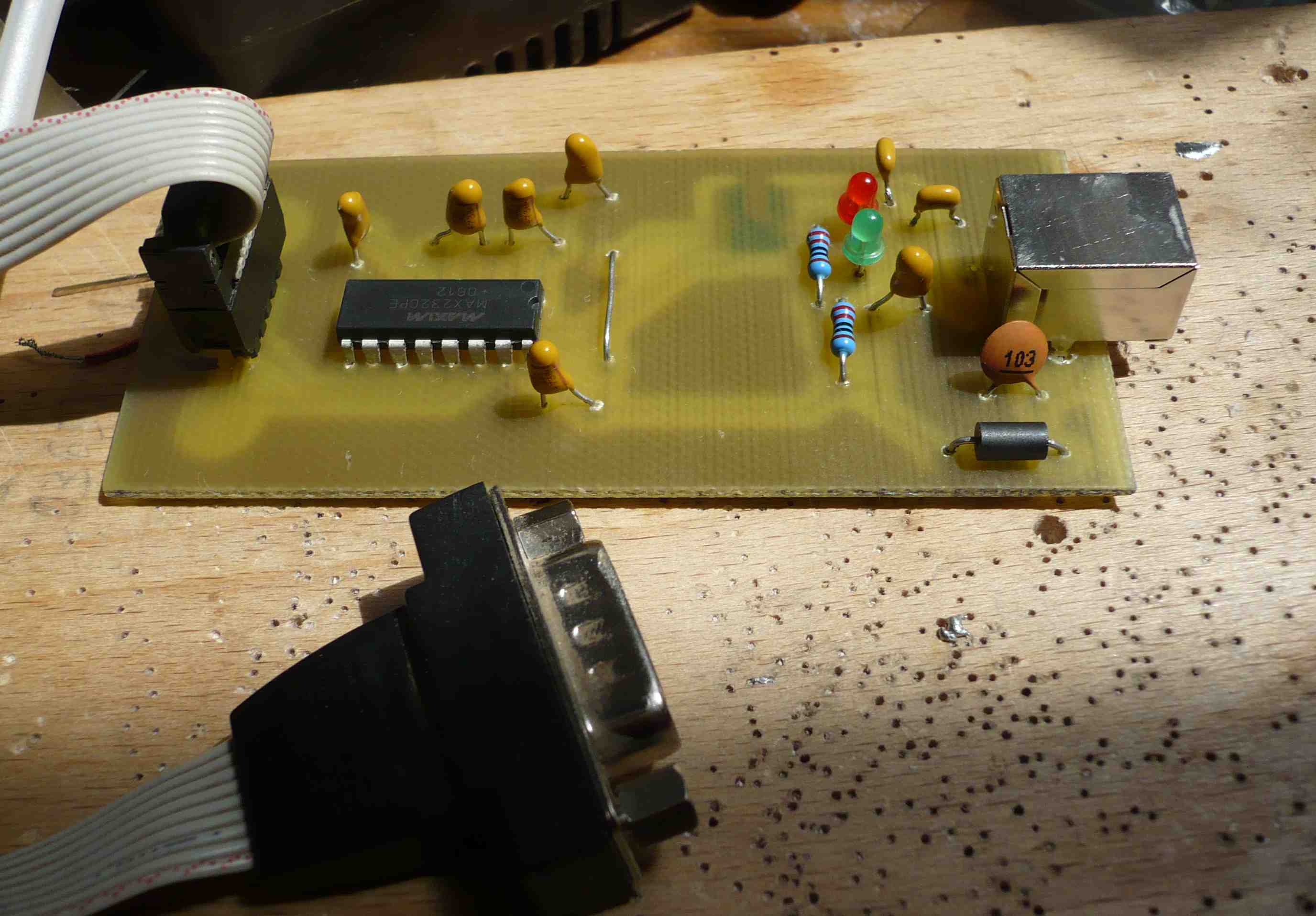

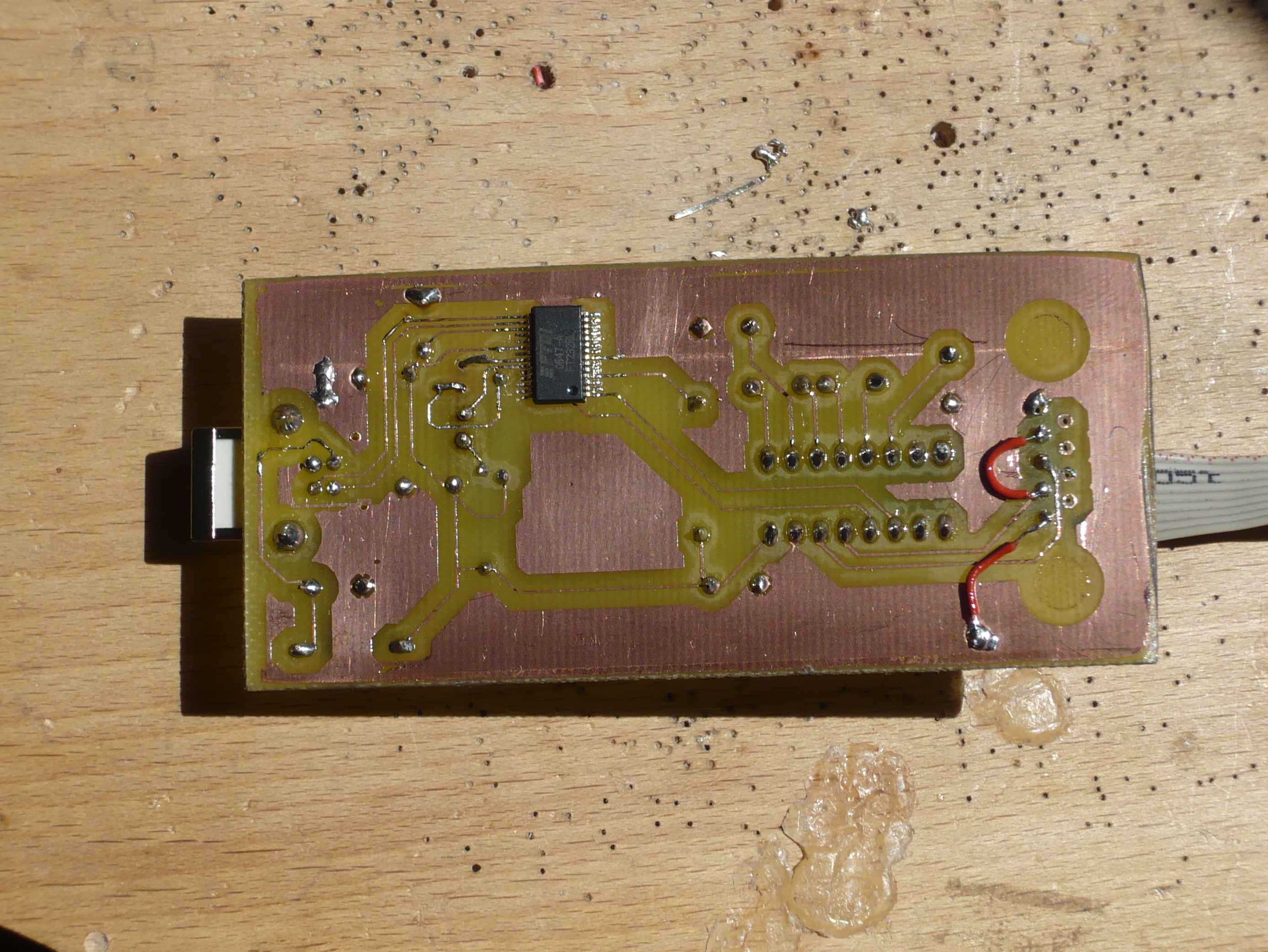

Elkeszult az USB RS232 atalakito. FT232 es MAX232 ICkkel az adatlapok alapjan.
Sajnos az eagle DB9 dugoja megszivatott, igy a nyakot utolag meg kellett foltozni . A hasznalt LEDek nem-forraszthatosaga miatt egy picit elegett a nyak. Na de vegulis mukodik !
Viszont a TX RX LEDek folyamatosan egnek.
TX LED adatatvitelnel picit erosebben vilagit.
RX LEDen nem latszik valtozas.

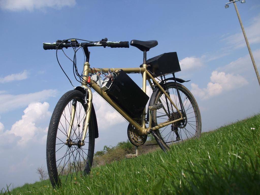

Ez nem semmi
Mit tud?
(#) mario1111 válasza gtk hozzászólására (») Máj 22, 2008 /
Hát jó gyorsan menni. Nem úgy mint a boltiakkal.
A végsebessége full akkuval 43 kb sík úton. Kis tekeréssel 45-46 ig fel lehet tornázni ha tele a pakk. Egy töltéssel kis tekeréssel elmegy 20 km-et. Dombon kis tekeréssel 30-35el megy fel.
A videóim között van pár film a bringáról. A mostani gép még erősebb lesz.
Csak ezért,h átalakítsam vettem egy zsír új bringát. Nem akartam szenvedni valami használt szarral. A gép hátránya,h kb 30 kiló. Ez jobb litium akkupakk esetén kb 18-20 kiló lenne. Egy pakk 160 rongy belőle, de már gyűjtök
Ez lesz az új gép.

(#) tomi675 válasza mario1111 hozzászólására (») Máj 22, 2008 /

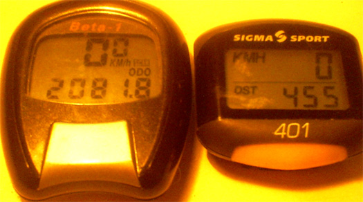

Jó lehet a gép. Én is nagyon szeretem a bringákat. Volt olyan amikor 46km/h-val is mentem.(melléklet bizonyítja)
Nagyon bonyolult? Egyetértek Peti 85-el, ha én is nagymenő leszek én is építenék egyet.
(#) mario1111 válasza tomi675 hozzászólására (») Máj 22, 2008 /
Annyira nem bonyolult. Most,h megvan tervezve és kiforrt pár nap alatt meg bírnám építeni. Csak elég költséges hobbi. Akkupakk szállítással 35 rongy. Motor 24, vezérlő egy 5ös, mechanika 8-10, töltő 8.
Tavaly egy nyarat szenvedtem vele. Eleinte trabantdinamó hajtotta, egy kézi fúrógép volt az áttétel és úgy is működött
(#) Báddzsó válasza gtk hozzászólására (») Máj 22, 2008 /
hajaj, ezt a rs232 usb konvertert én megépítettem smdben úgy, hogy belefért egy com-port csatiba.. otthon vasalós technikával készített nyákra, ez ám a művészet 100%osan jó volt, ledek is.. bizonyitani nemtudom eladtam
(#) gtk válasza Báddzsó hozzászólására (») Máj 22, 2008 /
Nem volt cel a kis meret. A cel az volt hogy mielobb mukodjon hogy neki tudjak fogni ARMre fejleszteni.
A LEDekkel az van -komolyabban megneztem- hogy alapbol egnek, adatatvitelnel meg picivel erosebben.
Ha mar epitettel ilyet akkor megtudod mondani hogy hogy kellene ennek mukodni?
Igaz 270R helyett 220-at raktam.
Adatlap szerint Tri state allapotban kellene legyen alapbol a CBUS 0..1..Ezek szerint meg sem ugy van..

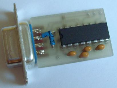

Meguntam az összekókányolt RS232-es átalakítómat, így ma csináltam egy panelt végre..
(#) gtk válasza skimen hozzászólására (») Máj 22, 2008 /
TTL RS232 atalakito?
Jo lett
(#) lidi válasza skimen hozzászólására (») Máj 22, 2008 /
SMD elleállás alatt 2 sáv elvitele, huhh ez szép. :eek2:
Remélem egyszer majd énis tudok ilyen finom vonalakat fotózni.
(#) borvendeg válasza mario1111 hozzászólására (») Máj 22, 2008 /
Mario111 grat a bicóhoz nagyon jól sikerült nekem az tetsztik benne h nem 20-at megy ugy mint a kínai gagyik

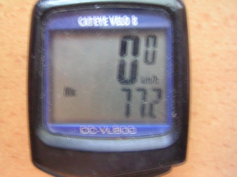

Tomi675 én is bicózok nem tudtam kihagyni h ezt a képet ne tegyem fel...
(#) lidi válasza borvendeg hozzászólására (») Máj 22, 2008 /
Ez menetkőzben készült, vagy földrengés volt ?
Ne csináljatok már ilyen igénytelen képeket.
cikk is volt róla:
(#) tomi675 válasza borvendeg hozzászólására (») Máj 22, 2008 /
Úristen!
Ezt hogy sikerült? Milyen biciklivel? (én egy nagyon egyszerű mountain bike-kal mentem, nem nagy eredmény, tudom)
Grat

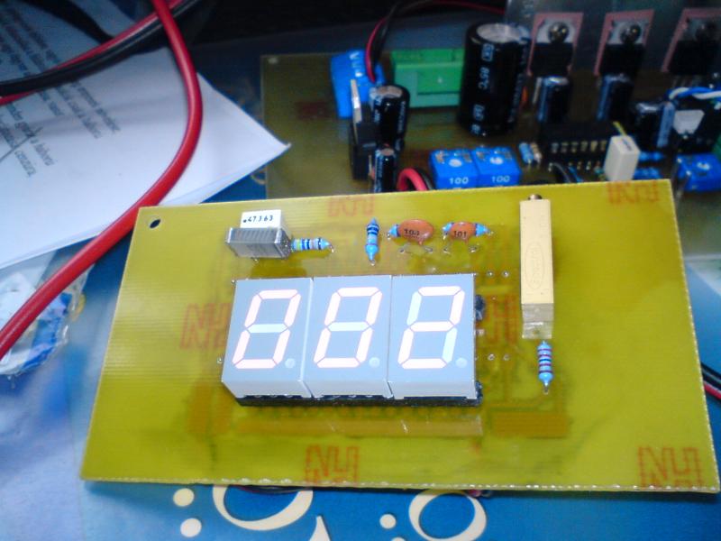

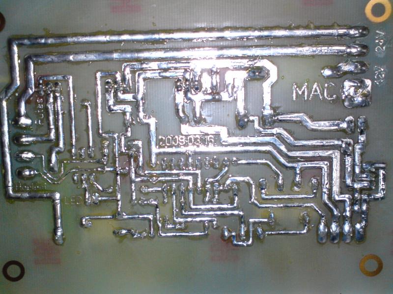

Hali mindenkinek... hát tőlem még nem nagyon láttatok képeket, gondoltam itt az ideje.
Forrasztó állomásom a dobozolás és trafó áttekerés még hátra van..
Bocsi a mobilos képekért
(#) valve válasza Mac hozzászólására (») Máj 22, 2008 /
Gratula! Végre látok még valakit aki behúzza a vezető sávokat cinnel,.. Gondolam csak én szoktam ilyet csinálni, de tévedtem! (egy kicsitt höbörcs itt ott, de attó eltekintve gratula az állomásodhoz)

(#) Mac válasza (») Máj 22, 2008 /
Bocsi...legközelebb odafigyelek rá Finom minőségben volt a gép.
Én egy panelt csináltam úgy hogy nem húztam be cinnel, de miután láttam hogy 1év után elkezdett korrodálni a réz úgy döntöttem inkább végigtolom mindenhol. Meg aztán így több ampert is elbír mintha lakkoznám
