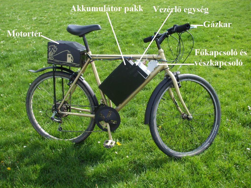

Én egy elektromos bringát építettem. Én csináltam a vezérlőt hozzá. 48 voltos impulzus szélesség modulátor áramkorláttal. A kép amit fölrakok az új projekt vezérlője. Lehet nem sikerül elsőre a kép fölrakás. Bővebben: Link

Hát jó gyorsan menni. Nem úgy mint a boltiakkal.
A végsebessége full akkuval 43 kb sík úton. Kis tekeréssel 45-46 ig fel lehet tornázni ha tele a pakk. Egy töltéssel kis tekeréssel elmegy 20 km-et. Dombon kis tekeréssel 30-35el megy fel. A videóim között van pár film a bringáról. A mostani gép még erősebb lesz. Csak ezért,h átalakítsam vettem egy zsír új bringát. Nem akartam szenvedni valami használt szarral. A gép hátránya,h kb 30 kiló. Ez jobb litium akkupakk esetén kb 18-20 kiló lenne. Egy pakk 160 rongy belőle, de már gyűjtök Ez lesz az új gép.
Nagyon menő lett!!!

Nagyon bonyolult? Egyetértek Peti 85-el, ha én is nagymenő leszek én is építenék egyet.
Annyira nem bonyolult. Most,h megvan tervezve és kiforrt pár nap alatt meg bírnám építeni. Csak elég költséges hobbi. Akkupakk szállítással 35 rongy. Motor 24, vezérlő egy 5ös, mechanika 8-10, töltő 8.
Tavaly egy nyarat szenvedtem vele. Eleinte trabantdinamó hajtotta, egy kézi fúrógép volt az áttétel és úgy is működött

Mario111 grat a bicóhoz nagyon jól sikerült nekem az tetsztik benne h nem 20-at megy ugy mint a kínai gagyik
