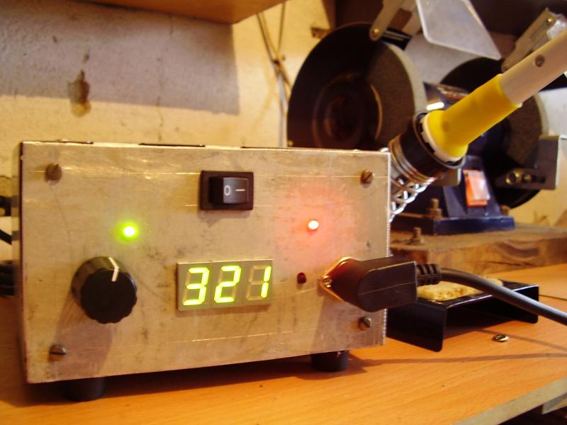

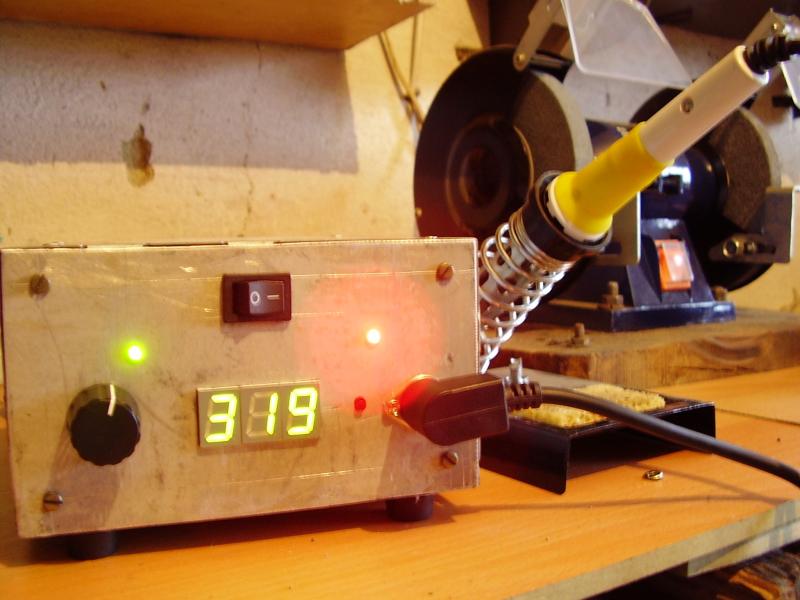

Hellóztok!
Elkészültem az Attila86 által épített forr.állomás II-vel!
Voltak vele kisebb gondjaim,de ezek már megoldódtak!
Egy hete használom már,és tökéletesen megy!
Itt pár kép,és várom a véleményeket!Forrasztóállomás IIForrasztóállomás IIForrasztóállomás II

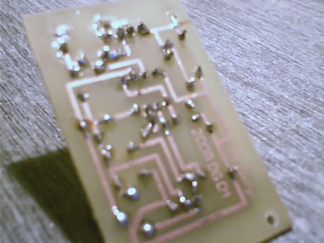

(#) Gery válasza (») Jún 3, 2008 /
Akkor hogy ne csak offoljak:

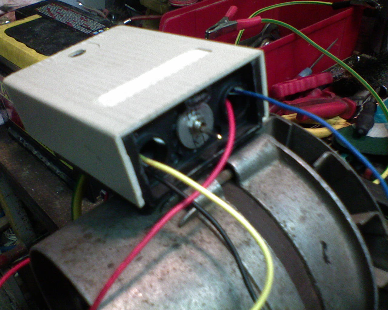

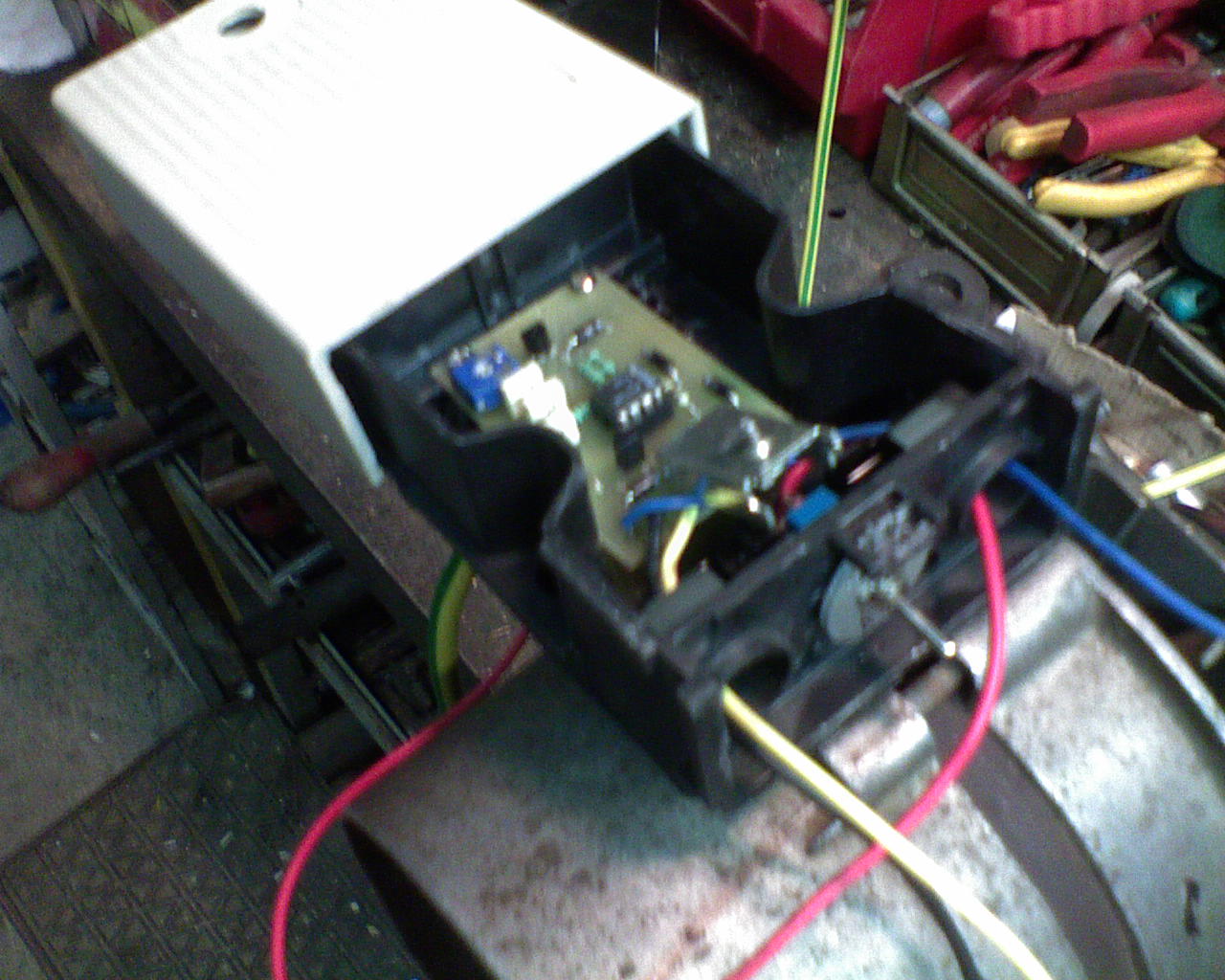

Kész a feszültség szabályzóm gépkocsi generátorhoz. Egyszerű kis kapcsolás, de jó Bár elsőre sehogy se akart müködni de hála potyo-nak (és kitartásának ) segített müködésre bírni.

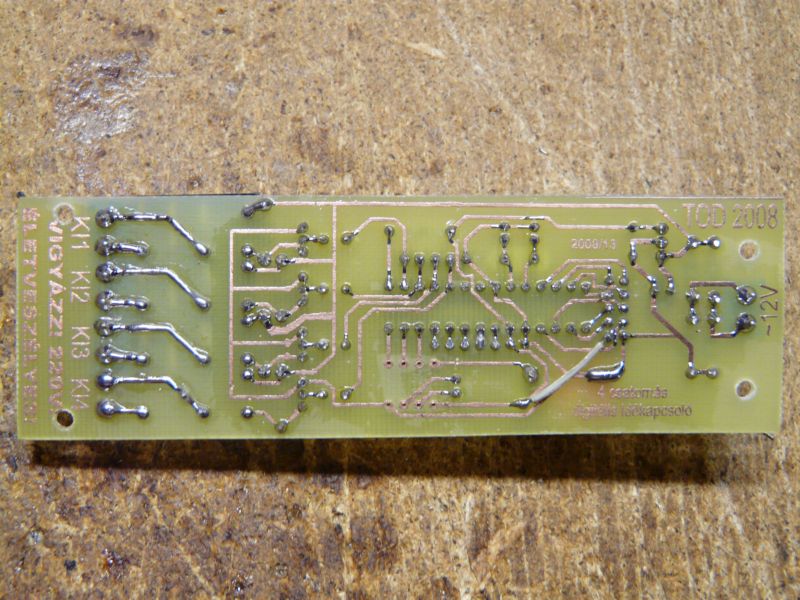

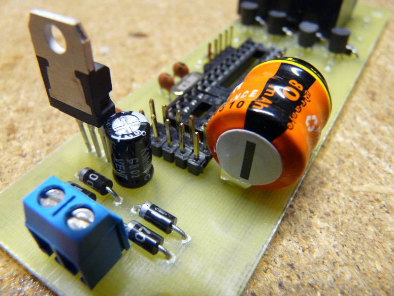

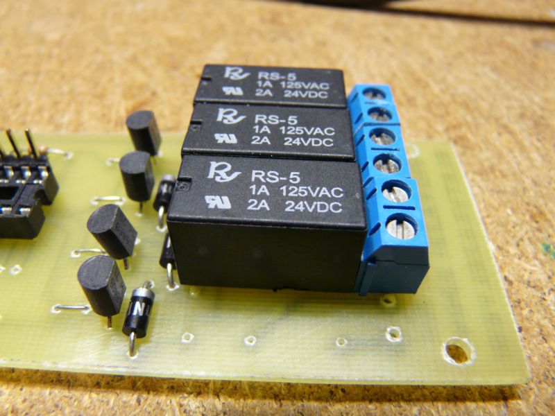

(#) tod hozzászólása Jún 3, 2008 /
Ma (részlegesen) készen lettem a Topi féle akváriumi időzítővel. Még a PIC, és a DS1302-nek hiányzik a foglalata. 3 relét raktam csak bele, egyenlőre elég lesz ennyi is... Topinak köszönöm a segítséget!!

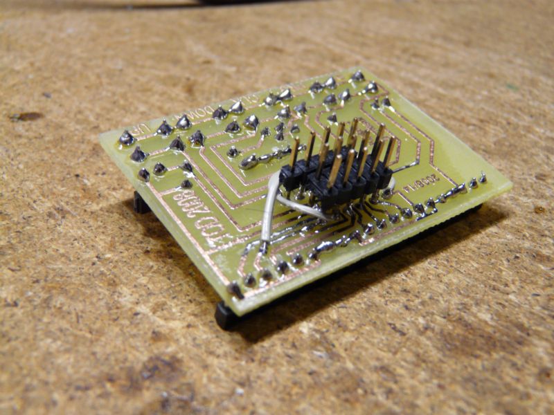

(#) tod válasza tod hozzászólására (») Jún 3, 2008 /
még egy pár kép
(#) Frankye válasza Gery hozzászólására (») Jún 4, 2008 /
Hejj, azok a jó kis éles képek...
Amúgy szép munka - már amennyire látszik - gratulálok!
(#) Frankye válasza tod hozzászólására (») Jún 4, 2008 /
Nagyon patent, gratula!
(Igazán csak szőrös szívűség, de az első sorozaton van egy tranzisztor, "aki" kicsit becsíphetett, olyan dülöngélve áll, de amúgy tényleg tényleg első osztályú munka! :kalap: )
(#) tod válasza Frankye hozzászólására (») Jún 4, 2008 /
Lehet hogy miközben nem voltam ott becsípett...
(#) JZoli válasza tod hozzászólására (») Jún 4, 2008 /
Szia! Nagyon jó lett a panelod, csak gratulálni tudok hozzá. Hol vettél hozzá LCD-t és mennyiért?
(#) tod válasza JZoli hozzászólására (») Jún 4, 2008 /
LCD-t az SOSelektronika oldalán találtam, kb 2000 Ft. De legalább 5000 Ft-ért kell vásárolni.

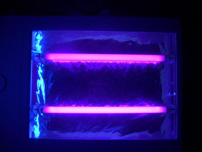

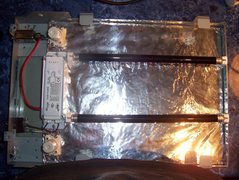

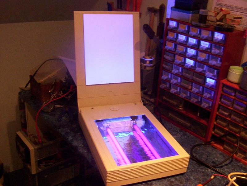

(#) Attis92 hozzászólása Jún 4, 2008 /
Sziasztok!!
Most lett kész az UV csöves nyáklevilágítóm!
Próbáltam törekedni a szakszerűségre, remélem több-kevesebb sikerrel?! Egy régi Scenner-t alakítottam át, tettem bele 2db 8W-os csövet (F8W\BLB), amit egy 16W-os fojtóval sorba kötöttem és a csövekre a 2db gyujtó!! Tökéletesen működik csak még a világítási időt kell belőni!! Észrevételeket, tippeket, tanácsokat szeretnék kérni!!
Előre is köszönöm!
Ui: A fényképek nem lettek valami jók, még nem vagyok egy gyakorlott fényképész!!
(#) zolee1209 válasza Attis92 hozzászólására (») Jún 4, 2008 /
Szép munka! :yes:
Egy kérdésem lenne csak! A csövek alatti tükröző rész ugye nem alufólia, hanem olyan műanyag alapú fólia!?
(#) Topi válasza Attis92 hozzászólására (») Jún 4, 2008 /
Javaslom hogy érintésvédelmi okokból az alufóliát fedd le egy átlátszó műanyag fóliával.
(#) Attis92 válasza zolee1209 hozzászólására (») Jún 4, 2008 /
Alufólia!! De akkor ezt a hibát korigálom!! Köszönöm szépen a segítséget!!
(#) Topi válasza zolee1209 hozzászólására (») Jún 4, 2008 /
Ű... Elkéstem
(#) zolee1209 válasza Topi hozzászólására (») Jún 4, 2008 /
A sok munka közben én sem tudok mindenhol időben ott lenni!
(#) Frankye válasza Attis92 hozzászólására (») Jún 5, 2008 /
Nagyon jó munkát végeztél, gratulálok! Ha kevésnek bizonyulna a két cső (bár nem hiszem, de hátha!), akkor esetleg még tehetsz bele. (Bár én is 2 csővel használom, és jól működik.)

(#) Attis92 válasza Frankye hozzászólására (») Jún 5, 2008 /
Köszönöm!! Abban hadd kérjek egy kis sgítséget, hogy ha
te is két csővel használod, akkor mennyi neked a világítási idő?? Előre is köszönöm!
(#) StefuPeti válasza Attis92 hozzászólására (») Jún 6, 2008 /
Bár nem tölem kérdezel, de én is épitettem egy UV-s levilágitót. Nekem 4 db 8W-os cső van benne. 5cm-re van a csö a paneltól és 5.30 - 6 percig világitom a panelt. És 10mm-es üveggel súlyozom le a filmet a panelra. Remélem tudtam segiteni
(#) Tom025 válasza StefuPeti hozzászólására (») Jún 6, 2008 /
No már megint kezd a topic nyákkészítésesbe fordulni..
Egy megjegyzés: 10mm avagy egy centis üveg alig enged át a hasznos UV-ből.. Vékonyabb üveggel sokkal gyorsabb lenne a dolog..
