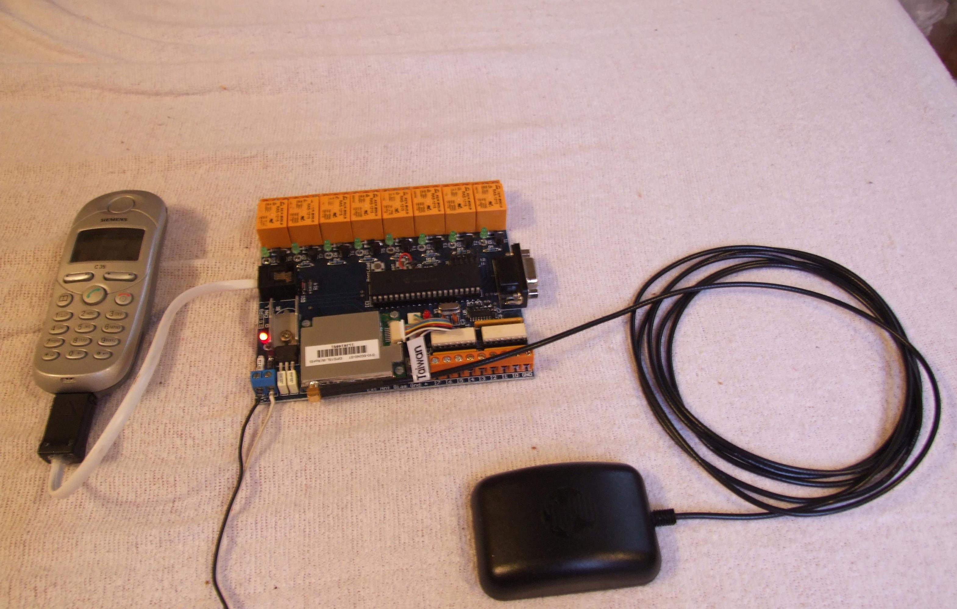

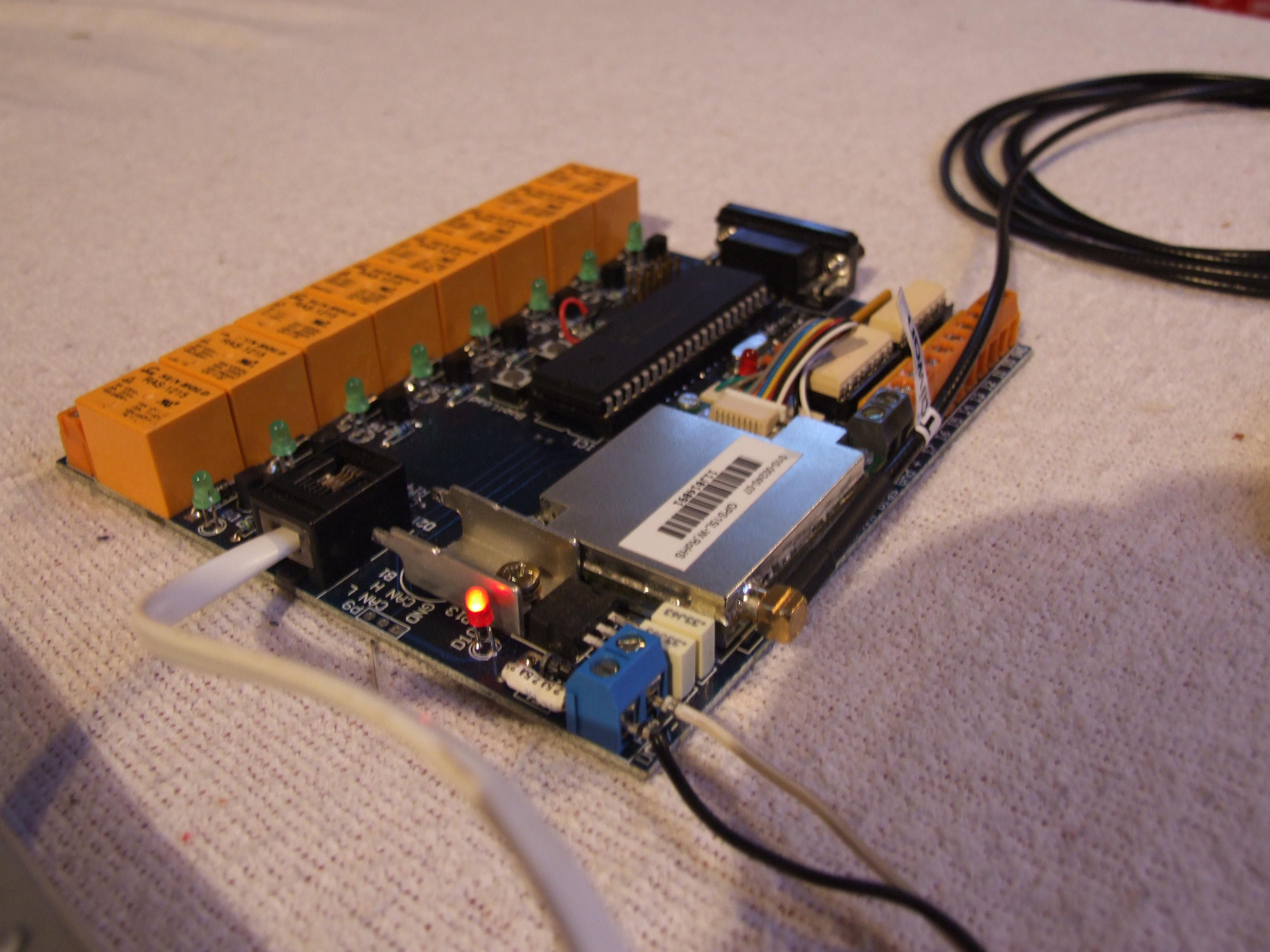

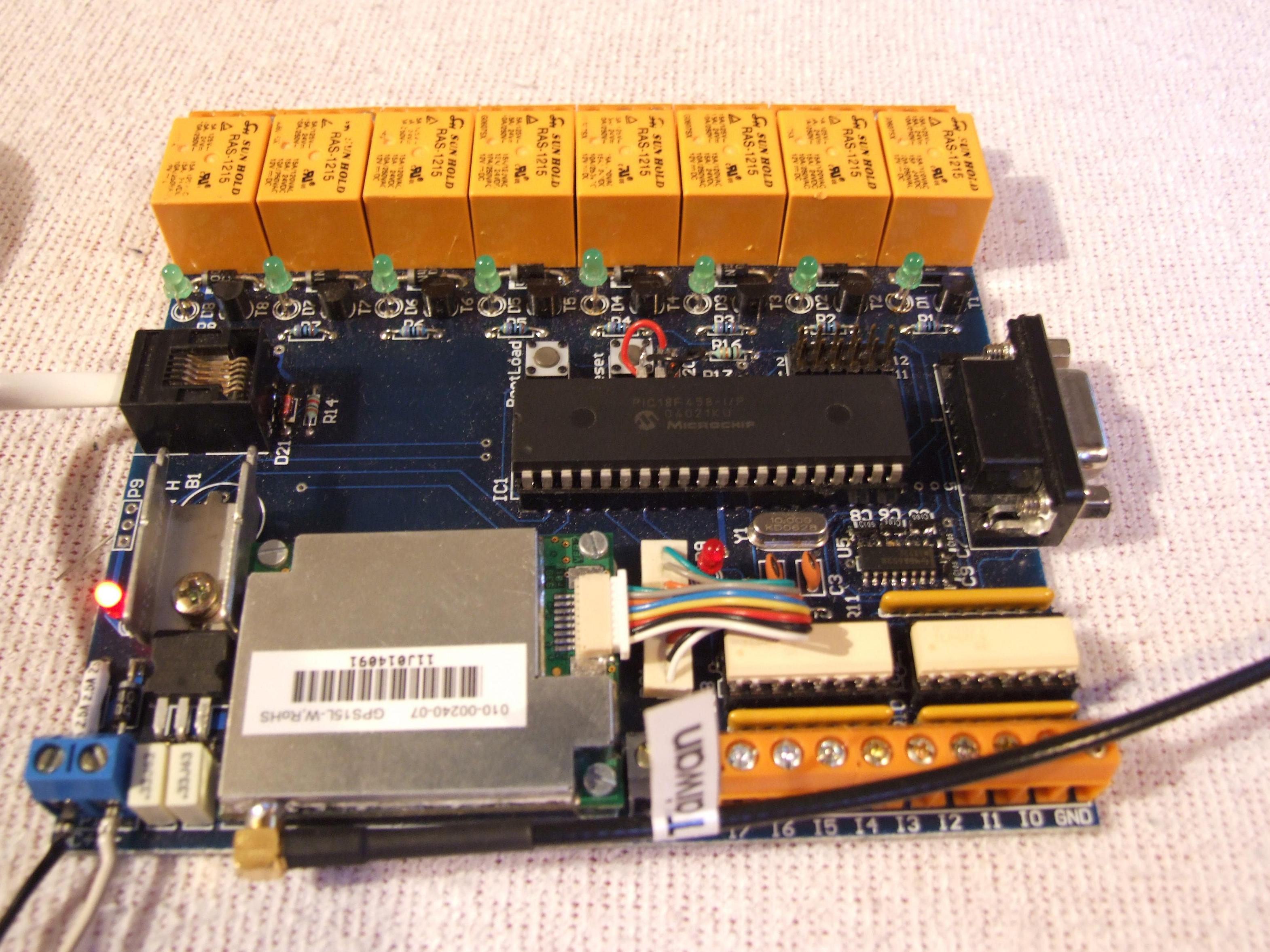

(#) bladika hozzászólása Jún 6, 2008 1 /
Eddig még nem raktam ide fel semmit, de most... Most lettem kész a diplomamunkámmal és gondoltam megosztom veletek és kiváncsi is vagyok a véleményekre. A cuccról annyit, hogy GPS nyomkövetés GSM kommunikációval, + 8 bemenet ami a 8 relés kimenetet vezérli és SMS riasztást indít, + GSM-ről a 8 relé, + soros porton keresztül PC re köthető GPS ként működik. Röviden ennyi.
(#) huba válasza bladika hozzászólására (») Jún 6, 2008 /
Nem gyenge. Sőt határozottam profi kivitelezés. Nem 2 Ft-od lehet benne.

(#) feki00 válasza bladika hozzászólására (») Jún 7, 2008 /
Hi!
Nagyon profin néz ki, mintha csak gyári lenne (: :eljen:
A stabkocka melletti P9 lukaknál van egy elkallódott drót darab, egy ilyen műalkotást kár lenne hazavágni vele
A gps kezelésről valami anyagot/forrást kérhetnék szépen?

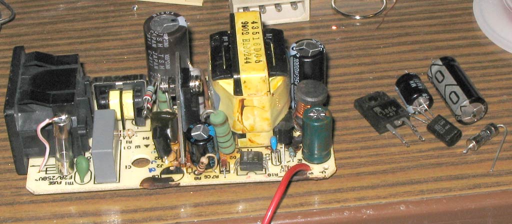

(#) lidi hozzászólása Jún 7, 2008 /
Ma délután azt veszem észre hogy nincs net. Hmm, router se ping, na jó reseteljük. Semmi. Kezd érdekes lenni, akkor veszem észre hogy a hub ami a gépem mellett van nem világít. Megadta magát a tápja. Még jó hogy javítottam már pár ilyet, így rutinszerűen ment. A két tranyó totál zárlatos, bizti kiégve, a kisebbik kondi mintha csak szakadás lenne, semmi kapacitása, a másik meg kb fele a gyárinak, meg pupos is. A biztit meg össze kellett forrasztani drótokkal, mert persze nem foglalatos gyárilag.

(#) bladika válasza feki00 hozzászólására (») Jún 7, 2008 /
Mellékeltem a GPS leírást. Angol tudás előny! Egyszerű RS232 kommunikáció és abból kiszűröd azokat az adatokat amik kellenek.

(#) lidi válasza djyuri hozzászólására (») Jún 7, 2008 /
Es ősrégi fémdobozos 8 portos hub. A kapcsitáp 5V 3A tud, és egy tök zárt kis muanyag dobozban volt. Telefurkáltam lyukakkal a dobozát, hogy legalább némi szellőzése legyen. Ha a trafón az a szám dátum, akkor 1999 -ben készült. A hubban volt venti is, de azt kiszedtem, levettem a fedelét, ragasztottam bordát a benne levő két nagyobb IC re, így passzív hűtéssel megy már évek óta. Amúgy egy ilyen tából tervezek ceruza akku gyorstöltőt csinálni. Azt átalakítottam alcsonyabb feszre, így számításaim szerint 4A-el is terhelhető lesz. (párhuzamosan lesznek töltve a cellák)
Köszi, nem gondoltam volna hogy ilyen egyszerű : )
