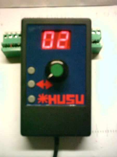

Helo.
Ez egy DCC kézivezérlo modellvasuthoz.
A kisfiamnak készitettem aki 5 éves és nagyon tetszik neki. Foleg a beceneve is ,hogy rajta van.A kislányomnak is készul ami piros kivitelben lesz.
nagyon bocs a képminoségért,pocsék a fényképezogépem.

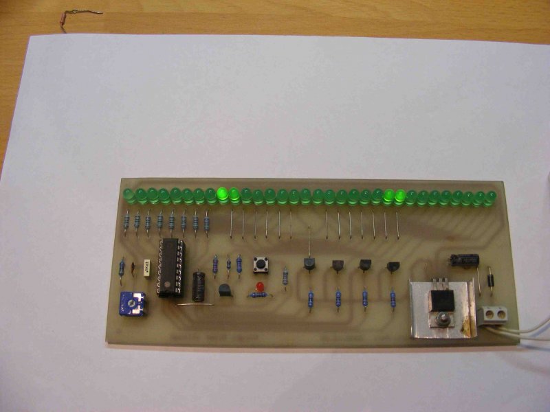

Itt egy agyonkonvertált video a 32 ledes villogómról.

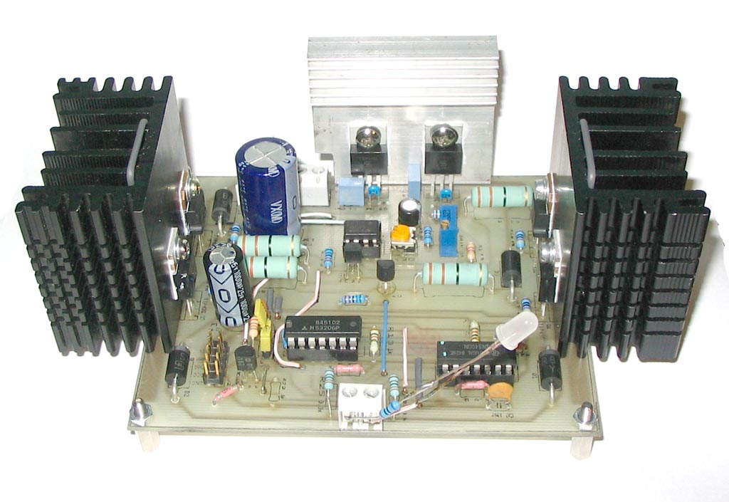

Két napja szenvedek az új dcc boosteremmel, de csak nem akar úgy működni mint a szimulációban. Kínomban már átalakítottam a kapcsolást, belerondítottam a gyönyörűen sikerült fotózott nyákba, mikor ma végre észrevettem a hibát. Egy 22k helyett 22 Ohm lett berakva. Hát, nemhiába mondják az öregek, hogy mindent mérjünk le beépítés előtt.
(#) Doncso válasza lidi hozzászólására (») Okt 13, 2008 /
Szép nagyon, de mi az a DCC booster?
(#) lidi válasza Doncso hozzászólására (») Okt 13, 2008 /
Digitális modellvasút vezérléshez erősítő.
5V os jellel lehet vezérelni. Le is tiltható a kimenet, továbba van rajta egy kis erősítő, ami az árammérő söntön eső feszültséget erősíti fel, hogy a készülő központ mérni tudja a felvett áramot. Vagy az is lehet hogy hardveres védelem lesz, pl letilt egy bizonyos áramérték felett.

(#) Frankye válasza vicsys hozzászólására (») Okt 14, 2008 /
Tök jó, de hol van benne az óra?
Amúgy tetszik, hogy amíg "gondolkodik", villog a piros LED. A legjobb, hogy a legtöbbet azon gondolkodik, hogy valamennyit felkapcsolja!

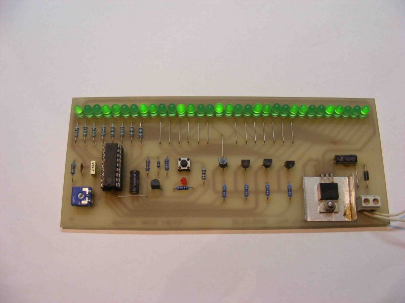

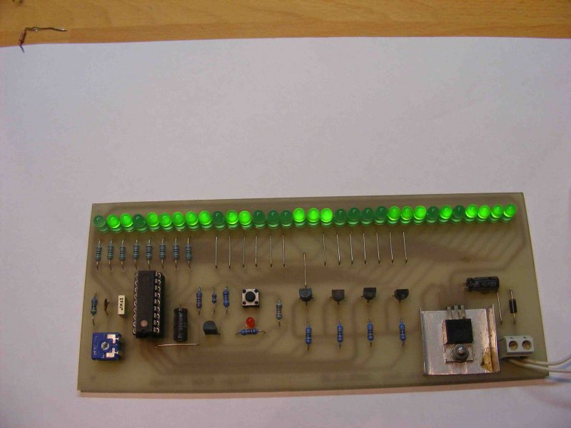

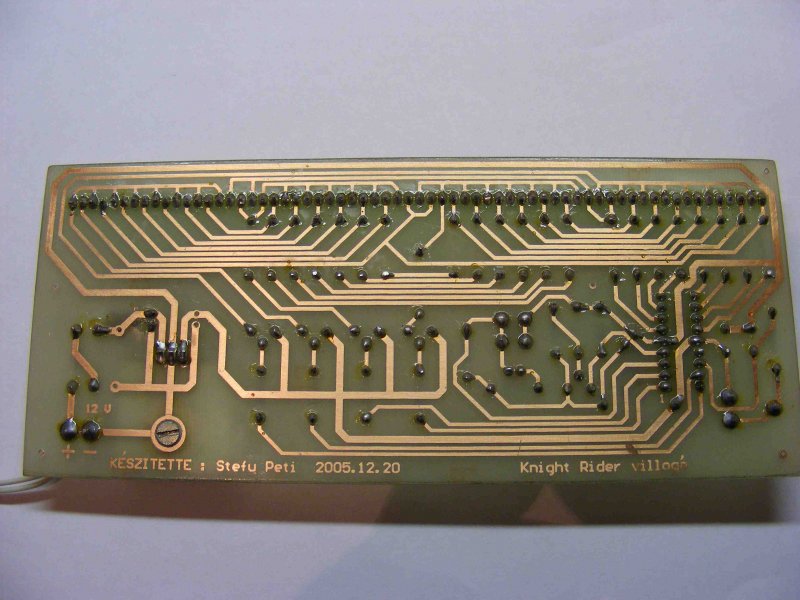

(#) StefuPeti válasza vicsys hozzászólására (») Okt 14, 2008 /
Jééé ezt a kapcsolást én is megépitettem.
És akkor még egy kép, és a lényeg a dokumentációja.
(#) Istike88 válasza Frankye hozzászólására (») Okt 14, 2008 /
Ott van benne az óra! Hiszen az egészet ÓRAjel hatja

(#) Frankye válasza Istike88 hozzászólására (») Okt 14, 2008 /
„Ott van benne az óra! Hiszen az egészet ÓRAjel hatja”
Igen, csak nem LÁTSZIK!
(#) vicsys válasza Frankye hozzászólására (») Okt 14, 2008 /
De, igen látszik... A piros led mutatja. :hehe:
Nem-nem! A piros LED csak azt mutatja, hogy gondolkodik! Az órajel működik akkor is, amikor a piros LED épp sötét... :beka3:
A módik meg majd jól ránkszólnak! Egyébként a piros led amikor világít az órajel felfutó élén van, amikor sötét a lefutón... Kép: Hivatkozás
Akkor majd jó leoltjuk azokat a modikat!
De az órajel - szerintem - akkor is kell a PIC-nek, amikor "csak" villogtatja a LED-sort, ergo nem csak akkor van órajel, amikor a piros LED villog...
Kép: Hivatkozás
