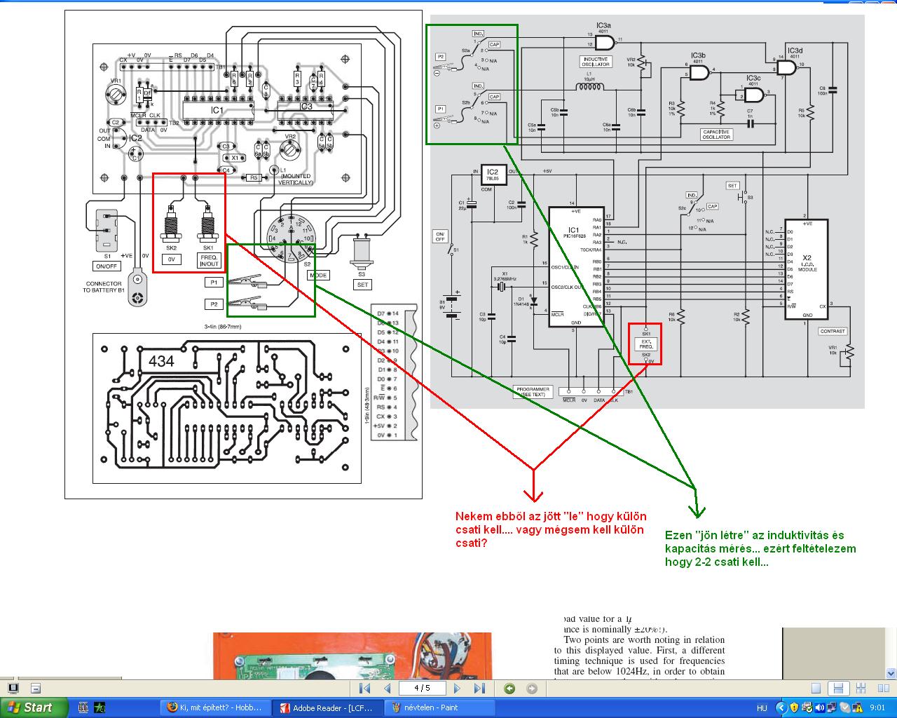

(#) zoly15 hozzászólása Nov 1, 2008 /
Én egy PIC LCF métert készítettem...
Az előlapot vasalással készítettem, azonban az előlapnak annyi hibája van hogy az L/C banándugók "alatti" felirat elcsúszott de ez már így "veszett" nem mutogatóba készült hanem itthonra
DONCSO kolegának köszönöm a magyarosított programot és a kábelezéssel kapcsolatos tanácsokat, segítségeket... (először sima kábelekkel kötöttem össze de ő mondta hgoy igazából árnyékolt kábellal kéne ezt cseréltem ki ma este)
Várom a véleményeket..
üdv!

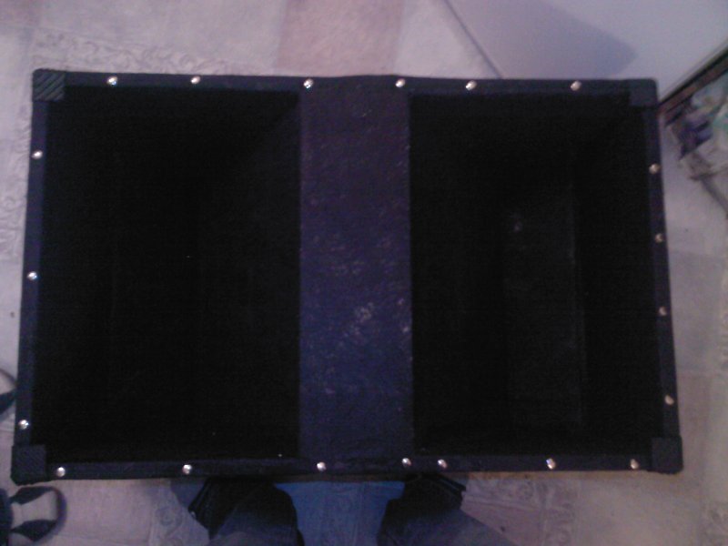

(#) Georgee hozzászólása Nov 1, 2008 /
Hali mindenkinek.
Régi vágyam volt egy hangfal össze szerelése persze mély, na most sikerült, bár nem teljesen elektronika.de van köze hozzá
(#) vicsys válasza zoly15 hozzászólására (») Nov 1, 2008 /
Igen, jól láttad. Csak a barátaimnak árulom el, hogy nem vizuális effekt, hanem szimpla cigifüst...
(#) sound.man válasza Georgee hozzászólására (») Nov 1, 2008 /
Jó lett. Milyen hangszórót tettél bele?
(#) Georgee válasza sound.man hozzászólására (») Nov 1, 2008 /
jelenleg egy SAL sr 3040es 150w szerepel benne de ha a pénztárcám is megengedi akkor JBL! megy bele
(#) Doncso válasza zoly15 hozzászólására (») Nov 2, 2008 /
Nekem tetszik, csak egy dolgot nem értek! Miért van külön csati a frekvencia mérésnek? Ezt próbáltam msn-en is kérdezni, csak elterelődött a szó, a frekit a sima mérőkábelen mérjük ha jól emlékszem indukció állásban, nem kell külön csati neki.
Amugy jó lett, grat!!

(#) zoly15 válasza Doncso hozzászólására (») Nov 2, 2008 /
Köszönöm, örülök hogy tetszik
Nekem a kapcsrajz és a huzalozási rajzból az jött le hogy 2-2 csati kell (mellékelt kép)
mutatvanyos: nekem Doncso azt mondta hgoy árnyékolt kábellal kéne mindent húzni (először sima mezei kábellal húztam be, mikor megmutattam neki egyből mondta hogy mi a gond...) ezért választottam a külső tápot.. no meg nem is akarok ebben a dobozban trafót tenni mert a hátulja csupa csupa "lyuk" ezért érintésvédelemnek nem felel meg és a tetején is lyukak vannak...
üdv!
Én is azt hittem de nem ott méred, tapasztalat!!

(#) Doncso válasza Georgee hozzászólására (») Nov 2, 2008 /
Nekem volt kettő ilyen ládám, de nem tetszett a hangja, nem volt mélye, plusz találtam egy leírást, hogy ez olyan láda ami beszédhagra van, nem a 20-25 Hz es mélyhangokra. Neked mi a véleményed? Egyébként gyönyörű munka
Hi!
Akkor a fekit induktivitás állásban méri és az L/C csain?
Akkor miért van a rajzon az a másik csati?
Nekem is van egy szűrt tápom ehhez :yes: a táp alapból olyan hogy 9V-ra van megoldva stabilizátorral...
"agyonszűrt"? nekem a tápban 4700µF-van
üdv!
