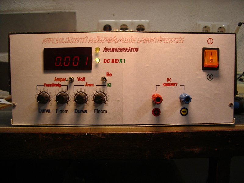

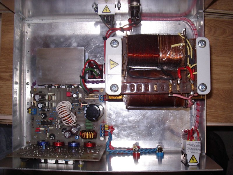

Elkészült az új Labortápom dobozolása, és előlapja, dobok fel néhány képet:

(#) Attila86 válasza mutatvanyos hozzászólására (») Okt 31, 2008 /
Üdv.!
Pár megjegyzés:
1.- A négyvezetékes kimenet vezetékeit ne sodord össze!
2.- A potik előlapi feliratainál szerintem nem kell 0...10-ig kiírni a számokat. De ha már kiírtad, akkor írhattad volna a potik osztásaránya szerint.
3.- Látom elfogyott az üvegfólia?
4.- A két kapcsolóra ha egy csavaranyát tekersz, akkor az anya eltakarja a kapcsoló szára körülötti rést és talán jobban néz ki.
5.- A két LED-hez ha foglalatot használsz, akkor szebben néznek ki.
6.- Nekem személy szerint nagyon tetszik, hogy magyar nyelvűek a feliratok az előlapon.
Üdv.: Attila
(#) mutatvanyos válasza Attila86 hozzászólására (») Okt 31, 2008 /
Hú, arra nem is gondoltam, hogy nem szabad összecsavarni a négyvezetékes kimenetet, javítom.
Ha megtalálom az anyákat a kapcsolóra rárakom.
Ledek tényleg jobbak lettek volna foglalattal, pótolom.
Köszönöm a tanácsokat, és Abukonodozonak a dicséretet!
Üdv.: mutatvanyos

(#) mutatvanyos válasza m.joco hozzászólására (») Okt 31, 2008 /
FrontDesigner 3.0 programmal.

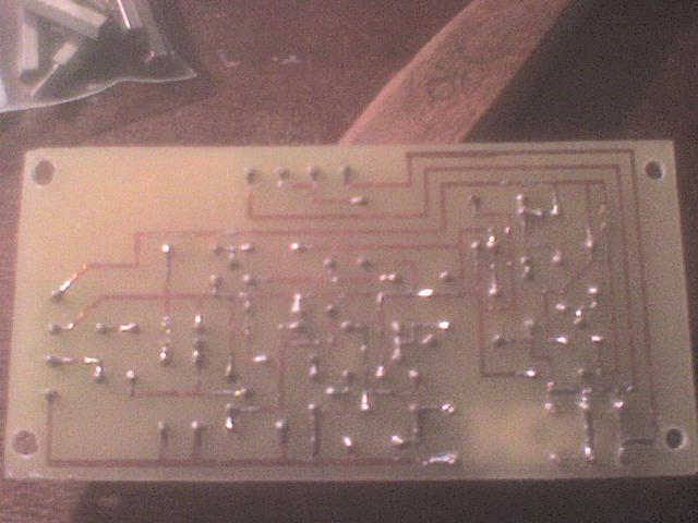

(#) vicsys hozzászólása Nov 1, 2008 /
Nem bírtam ki, hogy ne mutassam meg a legújabb nyákomat... Olyan kis édes lett szerintem. (100x35)

(#) Frankye válasza mutatvanyos hozzászólására (») Nov 1, 2008 /
Tetszenek belül a nagyfeszültségre figyelmeztető jelek! Jó ötlet!

(#) mutatvanyos válasza Frankye hozzászólására (») Nov 1, 2008 /
Kösz Frankye, a figyelmeztető jel műanyag lemezből van, és a betáp kapcsolónál elburkoló funkciója is van, fő a biztonság!
(#) vicsys válasza Doncso hozzászólására (») Nov 1, 2008 /
@ Doncso:
Nem lett fekete, hanem szépen csillogó ezüst. Ennyit a digitális fényképezőgépemről. (ha vakuval rávillantok, csak egy nagy paca marad belőle) Hideg ónozót használok, attól ilyen szép fényes.
@ köbzoli:
Nem használok acetont, dörzsit/gyapotot. Egyszerűen csak lehúzom a védőfóliát a fotolakkos nyákról... Nem kell utána büdösítenem denszeszes gyantás trutymákkal, mert nem oxidálódik.

(#) mex válasza vicsys hozzászólására (») Nov 1, 2008 /
Szia. Csak egy kérdés: a Wolf fél TNxxx hideg ónozót használod,vagy valamilyen más terméket?
Tényleg nagyon szépek a nyákjaid. :yes:
(#) vicsys válasza mex hozzászólására (») Nov 1, 2008 /
Ezt használom. Kb 10 perc és kész is.
Kössz. Csak azért érdeklődöm mert láttam hideghorganyt is,kifejezetten nyákra valót,de azt jóval borsosabb áron.
(#) Doncso válasza vicsys hozzászólására (») Nov 1, 2008 /
Szia, ugyanilyenem van nekem is, de mióta megvettem még nem gyártottam nyákot, de jó hogy mondtad ezt a 10 percet, nem tudtam hogy ennyi ideig benne kell hagyni. 1-2 percre gondoltam csak, és te utána a maradék lötyit visszaöntöd és újra fel lehet használni?
