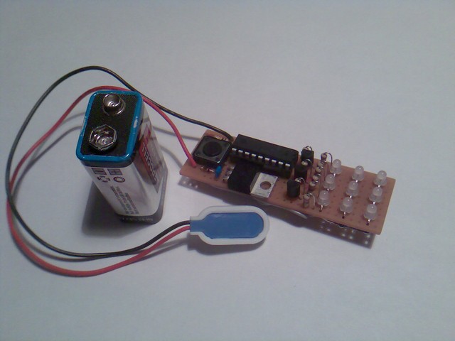

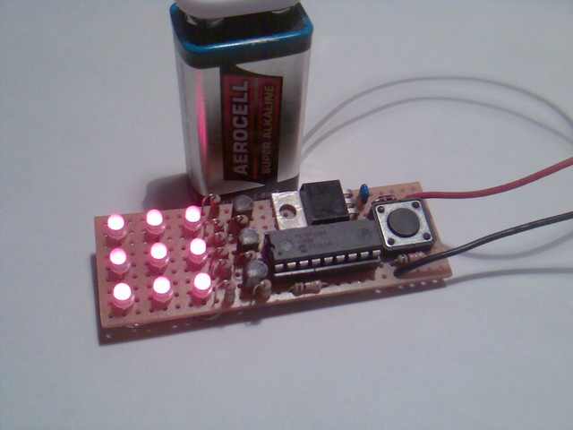

A héten építettem ezt a ledes villogót.
9 darab duoled (piros/zöld) van mátrixba kötve, amit
egy Pic16f628a vezérel.
A gombbal lehet váltani az effektek között, az utolsó
után pedig kezdi elölről (kikapcsolni sajnos nem lehet
Most 6 effektet tud, de később írok még rá párat.

Jól néz ki!!!

Így utólag belegondolva azért rendes panellel
jobb lenne, de így is tetszik. :yes:

Jó lett!
„kikapcsolni sajnos nem lehet”
Ha a gombot az RB0-ra vagy RB4-RB7-re kötötted küldheted SLEEP-be is, amiből a következő gombnyomás felébresztheti.
Ha "rendes" panelre teszed, érdemes az ICSP csatlakozást is felrakni. Az egygombos "kikapcsoláshoz " meg hirtelen az AN689-es műszer jut eszembe. Ott két tranzisztorral (14. ábra T3, T5) néhány diódával és ellenállásal lett megoldva.
(#) Action2K válasza ndavid87 hozzászólására (») Dec 6, 2008 /
Jól néz ki! Ügyes!
mi lenne, ha mondjuk a gomb hosszabb (1-2mp) folytonos nyomására kapcsolnád le. Ezesetben csak a programban kell módosítani.
(#) ndavid87 válasza MPi-c hozzászólására (») Dec 6, 2008 /
A gomb a porta-n van, maradt még láb egy
ki/be gombnak, de az sajnos már nem fér rá a panelre.
(Előbb vágtam le, mielőtt ez eszembe jutott volna )
Az ICSP is jól jött volna, (neki sem maradt hely) mert sokszor kellett módosítani a programon, szerencsére a pic megúszta a pakolgatást.
Ha lesz rá igény, akkor csinálok rendes panelt hozzá,
azokról már nem hagynám le ezeket (ez meg megmarad prototípusnak :yes: ).
Köszi a tippeket!
(#) ndavid87 válasza Action2K hozzászólására (») Dec 6, 2008 /
Ez jó ötlet, így nem kell plusz gomb rá.
Köszi
(#) MPi-c válasza ndavid87 hozzászólására (») Dec 6, 2008 /
„Ez jó ötlet, így nem kell plusz gomb rá.”
Se utasítás, se regiszter, amivel a PIC-et a tápfeszről lekapcsolod! Aztán meg, hogy kapcsolod vissza? Ezt egy gombbal is csak plusz alkatrészekkel tudod megoldani (pl: Egy nyomógombos ki-bekapcsoló), ha meg azzal a gombbal vezérelni is akarsz, kell még egy kimenet. Nyilván valahogy el kell határolni, hogy a gombbal vezérelsz vagy a tápot akarod kapcsolni. Ez oldható meg a nyomva tartás hosszának figyelésével.
Tulajdonképpen nem is akartam rá
ki/bekapcsoló gombot rakni, egyszerűen az elem
eltávolításával kapcsolom ki.
Köszönöm a linket. (Egy ilyen megoldás tényleg elegánsabb lett volna.)

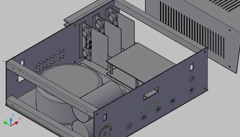

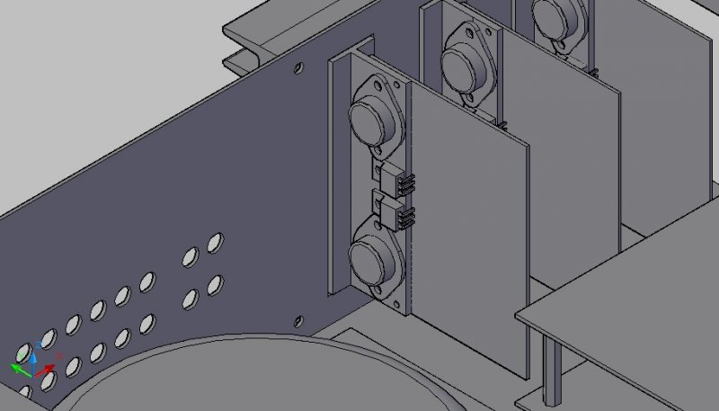

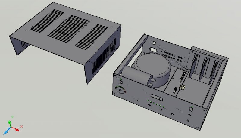

Attilával (akivel az audio spektrum analizátort csináltuk) egy újabb project-be vágtunk bele... egy 200W-os quad erősítőbe, ami nem egy hétköznapi végfok lesz...
Pénteken küldött 3 képet a dobozról, amit ő tervez. Ez alapján lesz CNC-vel megmunkálva a doboz és így fog kinézni.
Lassan haladunk vele, de jó munkához idő kell
