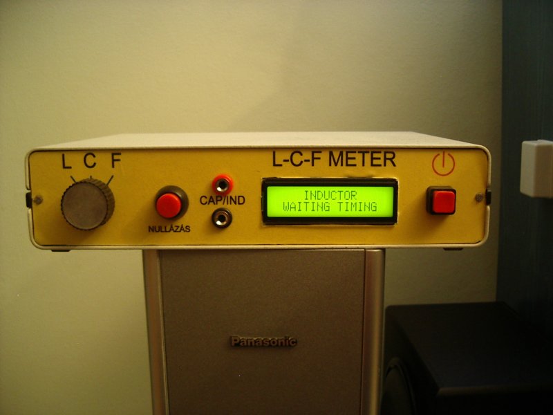

(#) mutatvanyos hozzászólása Dec 17, 2008 /
Én is készítettem egy kis LCF-mérőt, nagyon meg vagyok vele elégedve, ügyes kis műszer:
(#) Braf válasza mutatvanyos hozzászólására (») Dec 17, 2008 /
Szép lett! Azért rakhattad volna kissebb dobozba .Utánépítetted vagy saját terv? Mert ha utánépítetted kérlek add meg, hogy melyiket mert már rég keresek normális lcf mérőt!
(#) mutatvanyos válasza Braf hozzászólására (») Dec 17, 2008 /
A doboz és sok egyéb alkatrész már megvolt, cél az olcsóság, és könnyű szerelhetőség volt. Természetesen utánépítettem, elsőre indult.

(#) Doncso válasza mutatvanyos hozzászólására (») Dec 17, 2008 /
Nagyon szuper lett, gratulálok, csak egy apró észrevétel. , frekvenciát nem a harmadik állásban mér a műszer! Ha jól emlékszem indukció állásban mér, olyankor a felső sorban mutatja a frekvenciát, az alsó pedig áll, próbáld csak ki egy hangkártyás generátorral, egyébként tényleg jó lett, ha akarod adok hozzá magyarított hex-et, ugyanis én is megépítettem anno.
Üdv: Doncso
(#) lidi válasza mutatvanyos hozzászólására (») Dec 17, 2008 /
Nagyon baba lett. Én is megépítettem ennek az elődjét, csak nekem nem jutott el a dobozlásig. Látom raktál a hálózati trafó alá plusz szigetelést. A hátoldalra kivezetett banán aljzatok mire valóak ?
(#) mutatvanyos válasza Doncso hozzászólására (») Dec 17, 2008 /
Köszi Doncso, akkor légyszives küldd már át a magyarított hex file-t! A 3. állásnak akkor mi a funkciója? Tulajdonképpen a lényeg az induktivitás és kapacitásmérés .
(#) mutatvanyos válasza lidi hozzászólására (») Dec 17, 2008 /
Köszi az elimerést ,Frekiméréshez szükséges az a két banánhüvely a rajz szerint, az a bemenet.
/Még nem próbáltam ki ezt a funkciót/
(#) zoly15 válasza mutatvanyos hozzászólására (») Dec 17, 2008 /
Szerintem is jó lett (nekem is meg van ez építve )
Nekem annak idején Doncso kolega azt mondta hogy árnyékolt kábellal kell a huzalozást végezni...
Frekvenciát egy külön banándugón mér
üdv!
Szerk.: Áhá látom már neked azok a csatik hátul vannak
„Frekiméréshez szükséges az a két banánhüvely a rajz szerint,”
Ez nem így van, bár én is ezt hittem de nem, az előbbiekben leírtam hogy tudsz vele frekit mérni.
Közben eszembe jutott, hogy nemrég elvesztettem az adataimat a vinyómról, így a HEX is elveszett, de semmi vész mert Zoly15-nek elküldtem előtte még, neki megvan. Szólok hogy küldje el neked is.
A harmadik állás tulajdonképpen semmire nem való, ez a kapcsolási rajzból látszik is.
(#) zoly15 válasza Doncso hozzászólására (») Dec 17, 2008 /
Engem szólítottatok?
(#) Doncso válasza zoly15 hozzászólására (») Dec 17, 2008 /
Köszi mester De neked a két csatin méri a frekit? Ezt próbáltad? Nekem ott méri ahol a kondit/indukciót, ez érdekes
(#) mutatvanyos válasza zoly15 hozzászólására (») Dec 17, 2008 /
Köszi Zoly mester
Nekem az LC csatin méri a kondit és az induktivitást...
És van az F csati amin nekem a fekit méri.. Lehet váltani hogy L vagy C állásba mutasson...
Valamelyikünk valamit nem jól csinált
Ugyan, nincsmit
ez érdekes , na mind1, így is jó nem?
igen egyezzünk ki abban hogy valahol a kettő között
